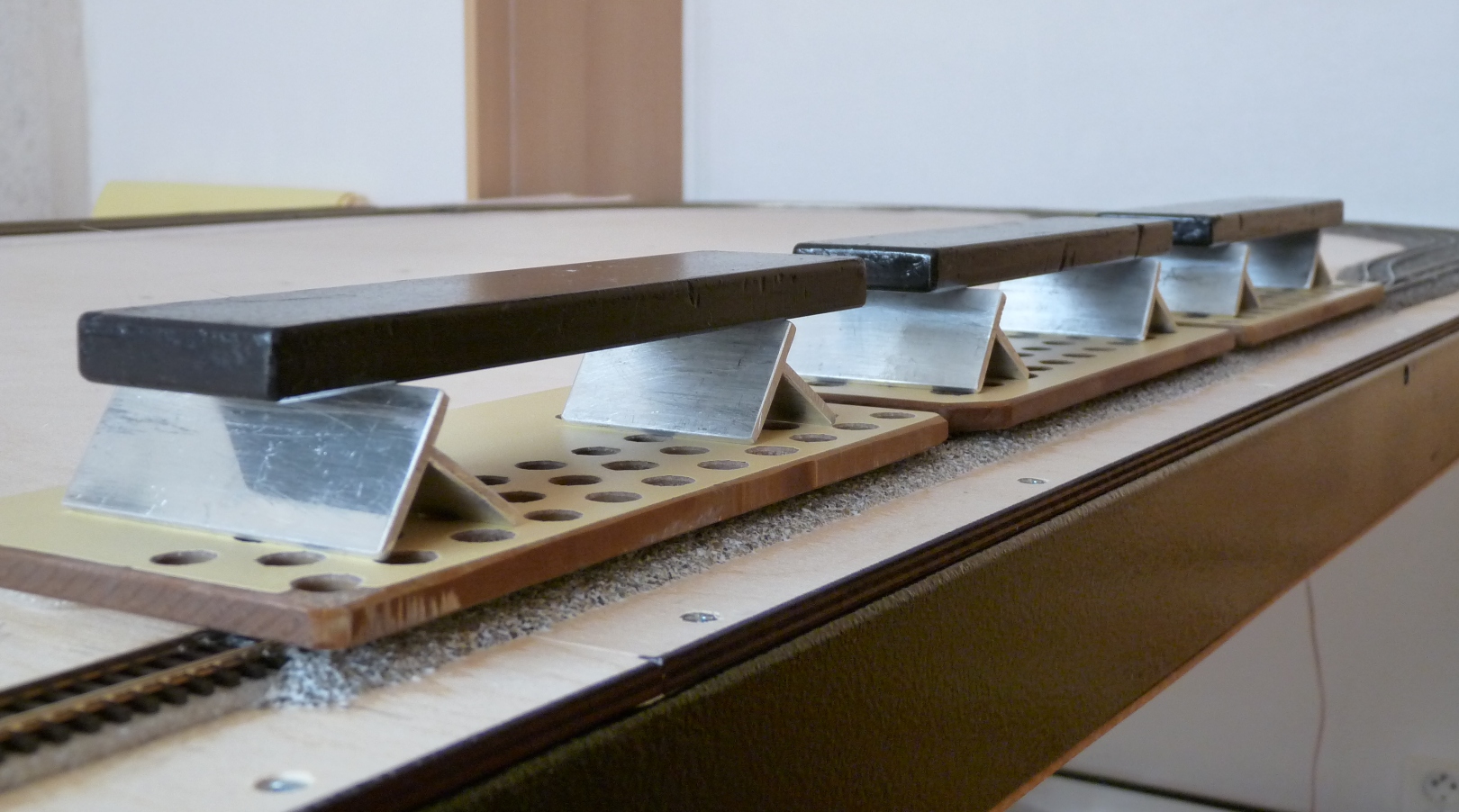

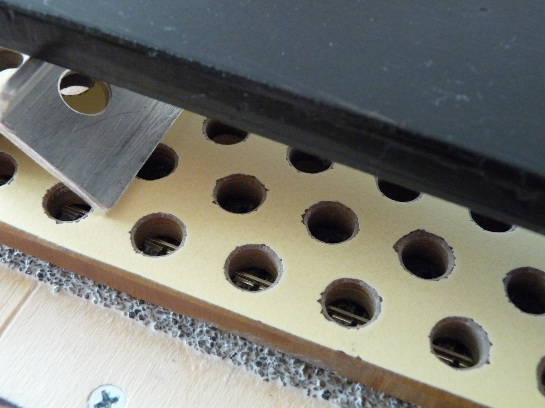

Příspěvekod martin-tt » čtv 16 srp, 2018 8:15 am
Po poslední zkušenosti se zatěžováním lepených součástí jsem si pořídil 10 hranolků. Jsou z železného čtvercového profilu o straně 45 mm a o délce 60 mm. Každý má skoro 1 kilo.
Ahoj, právě "železo" ocel společně z výpary z disperze vytváří zmíněnou korozi. Já to řešil takto, bez oceli a dobrého odvětrávání. 1 kilo je docela dost, důležité je zatížení rozložit rovnoměrně tak aby se netvořily "prohlubně" v místě zatížení.
