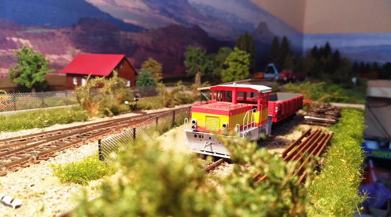

Příspěvekod hank61 » sob 09 úno, 2019 1:26 pm
Malý posun. Nyní dva v jednom. Vznikající T234 ve vznikajícím zázemí traťovky :wink:

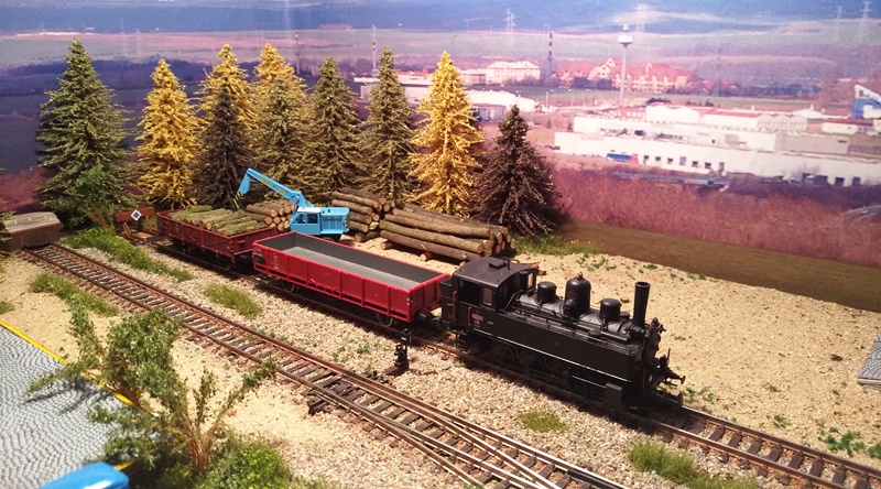

Příspěvekod hank61 » sob 02 bře, 2019 3:48 pm
Do podzimu patrně jedna z posledních prací na kolejišti. Nakládka dřeva. Mezi tím dodělám 3 rozpracované lokomotivy a budu se zase věnovat letnímu hobby :wink:

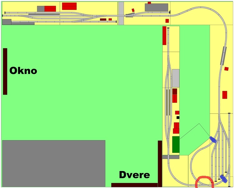

Příspěvekod hank61 » sob 05 říj, 2019 5:30 am
Vážení. Rád bych rozšířil současné kolejiště o stanici "Hostomice". Prostorově mi nejlépe vychází napojení do vratné smyčky. Je to ovšem v tom elektricky odděleném úseku, který ovládá modul vratné smyčky https://www.masinky.cz/produkt/8071-DCC ... /index.htm
/na obrázku je ohraničen modrými čarami/. Je to možné, nebo mi to způsobí nějaké komplikace? Předem děkuji za informace. :wink:

Příspěvekod D » sob 05 říj, 2019 7:12 am
hank61:
Komplikace možná budou. Do úseku řízeného modulem vratné smyčky založeném na detekci zkratu může zajíždět jen jeden vlak. Proto není vhodné mít v takovém úseku nádraží, ve kterém bývá zvýšený odběr proudu (více zejména jedoucích lokomotiv, osvětlené vagóny).
Možná řešení:
  1. Nechat to tak a do spodního koncového nádraží zajíždět jen jedním vlakem. Jeden odstavený manipulák při příjezdu osobáku tomu taky neuškodí. A nemanipulovat, když smyčkou projíždí jiný vlak.
  2. Oddělit obousměrně přepínaný úsek ještě těsně před spodním koncovým nádražím. Spodní koncové nádraží napájet nepřepínaným proudem jako kolejiště před smyčkou. Délka přepínaného úseku bude v obou směrech od vložené výhybky delší, než používaný vlak. Vzhledem ke krátkému úseku mezi smyčkou a nádražím však bude omezena manipulace na toto zhlaví jen na dobu, kdy smyčkou nepojede žádný vlak.
  3. Místo modulu smyčky použít obyčejné relé a přepínat polaritu celé smyčky hned za první výhybkou (horní na segmentu se smyčkou) na základě její polohy. Stačí přestavník s jedním kontaktem, který nemusí přepínat srdcovku, ale bude spínat/rozpínat relé. Relé se dvěma přepínacími kontakty zapojenými pro přepólování celé smyčky. Koncové nádraží se naváže na smyčku, bude mít polaritu podle ní. Nevýhodou je však zásah do konstrukce již postaveného a nepoužití zakoupené elektroniky.

Příspěvekod hopeter » sob 05 říj, 2019 10:26 am
A co zrušit vratnou smyčku ? Nejjednodušší řešení bez komplikací. :wink: :)
Do ušetřeného místa dodělat segmentovou točnu.
