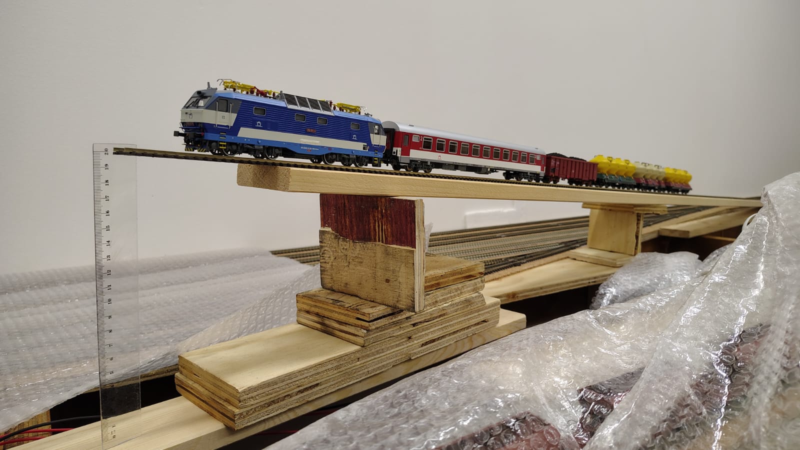

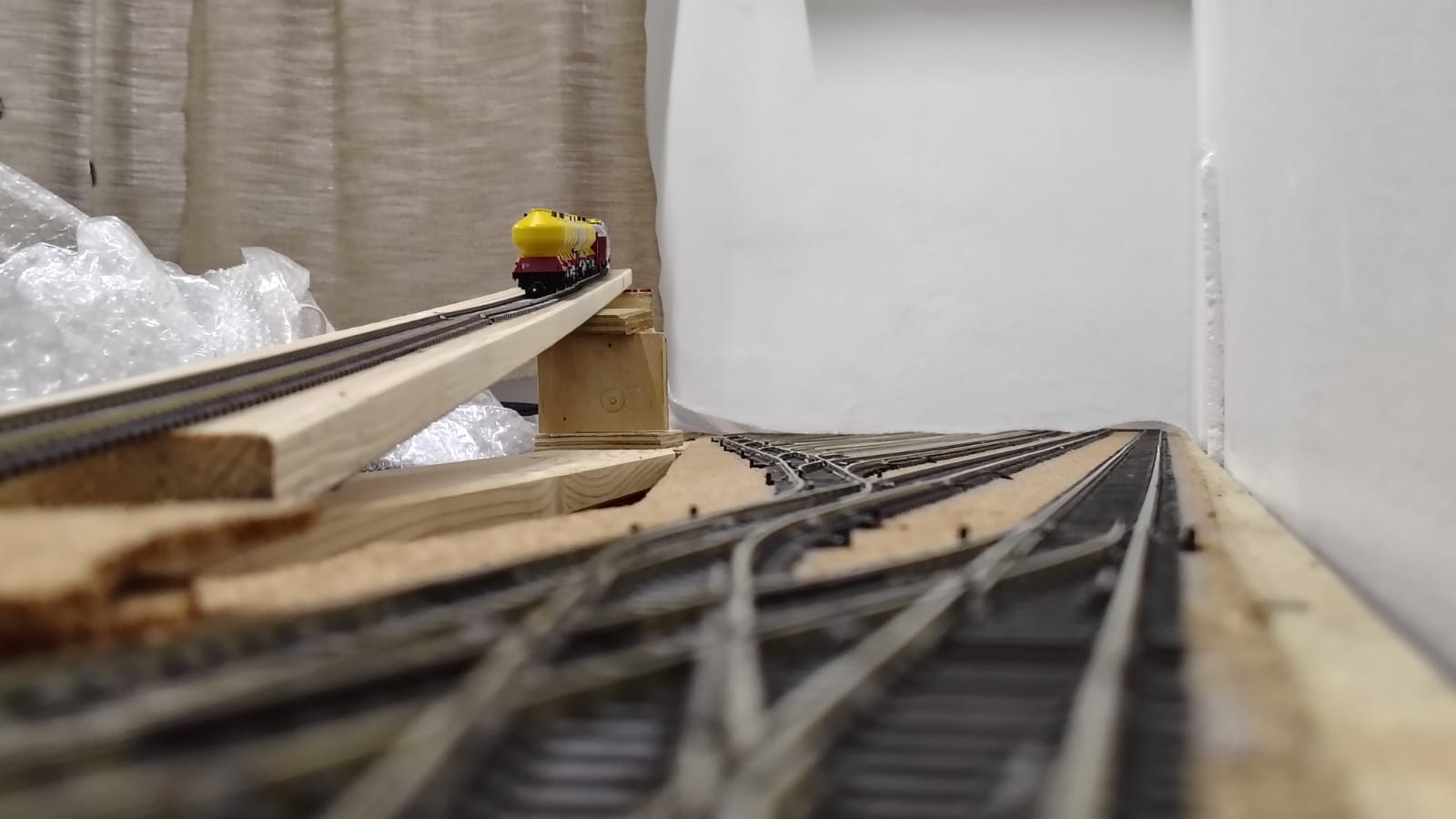

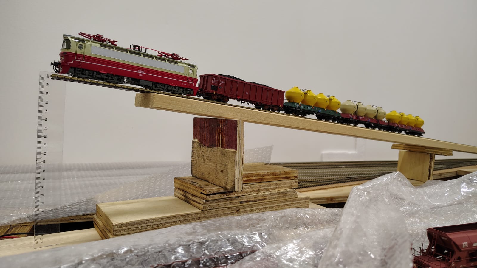

20cm je dost, to jestli já budu stoupat podobně vysoko tak to několik metrů bude a jjá to mám z 0 naúroveň 1 a pak pojedu ze stanice na úroveň dva přes tunel a most a pak na druhý straně kolejiště zpět ale mám to účko 5x4metry.
Můžu zkusit 20cm na těch 240 no a zkusil jsem dva stroje. A.C.M.E Gorila manipulák zvládla, Techimage Laminátka taky ale jakmile jsem připojil moje sypáky tak ta dojela do 3/4 a pak i po zastavení klouzla kus dolů. 20cm je prostě extrém a to ještě do obloblouku :mrgreen:

Příspěvekod look23 » čtv 22 říj, 2026 11:56 am
Bude na tom stoupání potřeba někde zastavit? Koukal jsem, že při cestě dolů je to zastavování na přesné místo horší než nahoru. Když mašina jede dolu a sklouzne, tak ty vagony to ještě podpoří.
