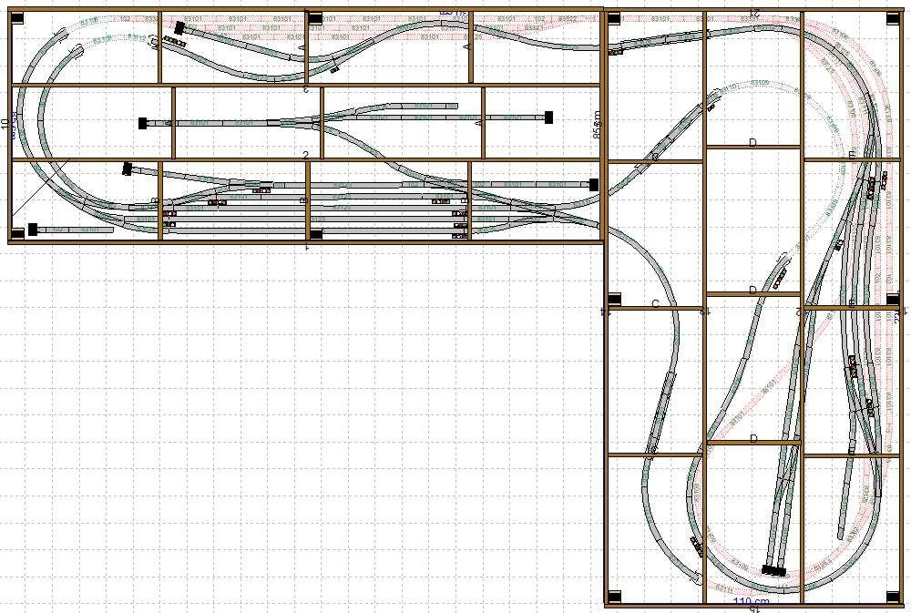

přidávám se do diskuze. U mého nově budovaného kolejiště mám dva segmenty, taky nepočítám se stěhováním ( :D ), ale zvolil jsem kompromis: Návrh je udělán tak, že v místě spojení segmentů není položena žádná výhybka, či jiný problematický prvek. I podloží ve stoupání je rozděleno podle segmentů. Elektroinstralace je rozdělená a v místě spojení segmentů jsou svorkovnice pro snadné odpojení. V případě nutné demontáže pak musím rozříznout koleje, rozpojit svorkovnice elektro a poněkud poničit krajinu. Vše odhaduji na 1 den práce ale hlavně bez "zničení" podstatných částí. Domnívám se, že v tomto případě tě to nijak nezdrží v práci, není to žádná komplikace a je to pojistka pro budoucnost. (přikládám návrh z WT, zrovna nemám lepší fotku, ale snad to je pochopitelné).
