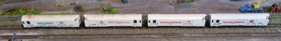

Re: Stanice Nová a Stará Ves
Příspěvekod Tempotaxi » ned 18 kvě, 2025 1:23 pm

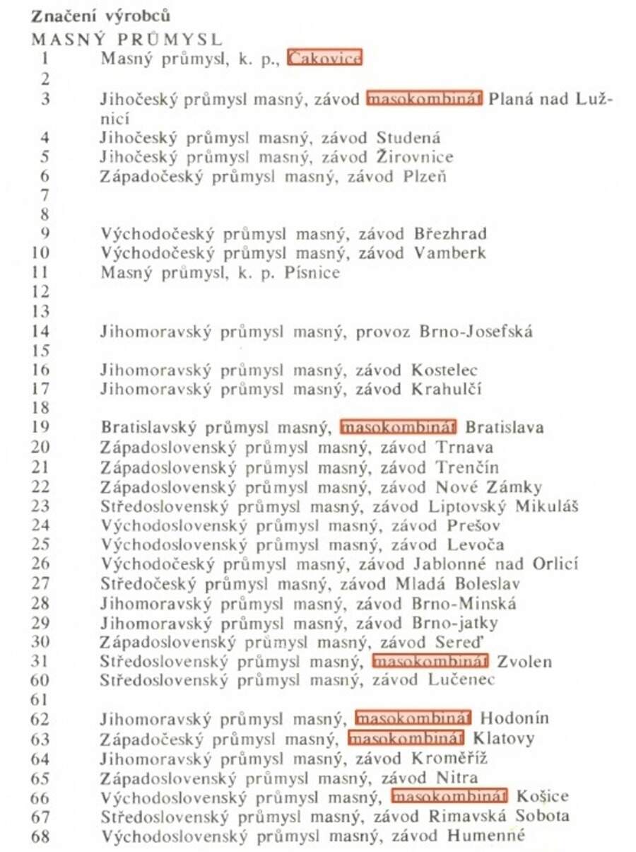

Zde je seznam masokombinátů v roce 1981. Bylo by zajímavé vědět kolik závodů vlastnilo chladící vozy.

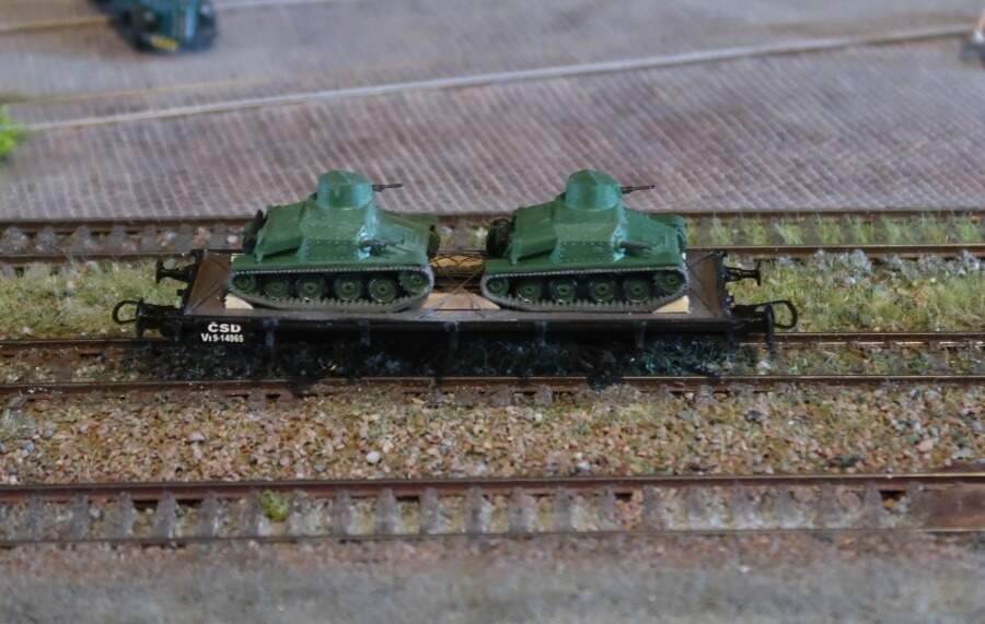

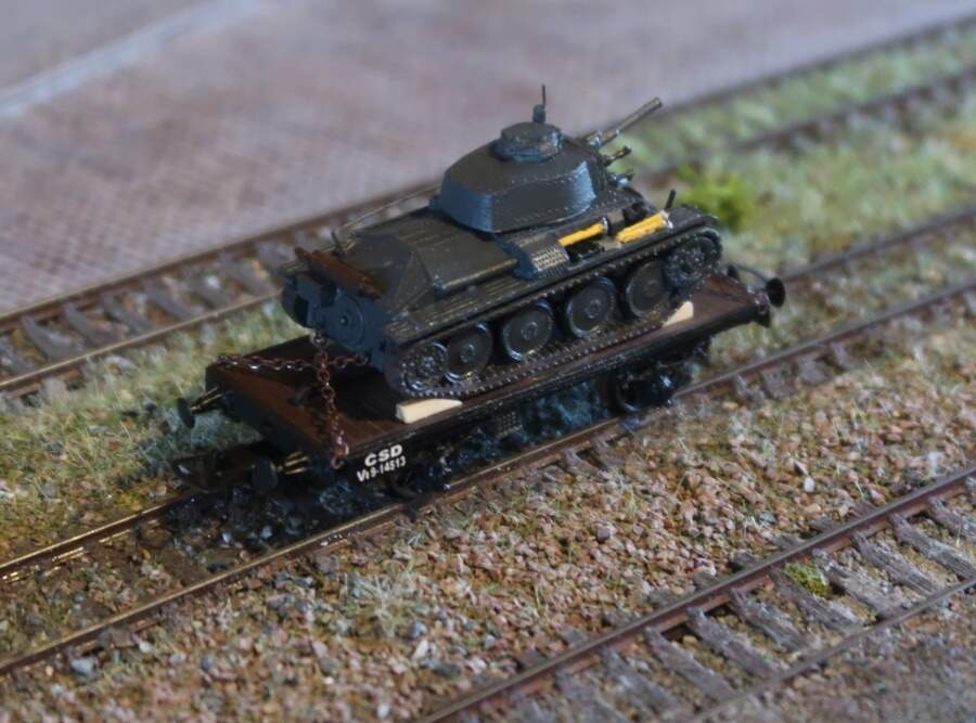

Příspěvekod Tempotaxi » stř 21 kvě, 2025 3:14 pm
Dvounápravový oplenový vůz Ol 9-14513, původně vůz MÁV Jhr 75575, naložen lehkým tankem Praga LT 38. Ve staniční knize v Kralupech nad Vltavou se píše, že po okupaci se vozilo vše možné i nemožné do Německa na všem možném co mělo dvojkolí.

Příspěvekod Tempotaxi » čtv 22 kvě, 2025 1:44 pm
Měl jsem pár připomínek, že na voze má být místo ČSD logo BMB-ČMD.
Okupace byla 16 března 1939.
Lehké tančíky zabavily, jako válečnou kořist a expedice do Německa byla ke konci března nebo v dubnu tuším v počtu 10 kusů.
Zákonem dne 13. července 1939 se zřizuje dráha BMB-ČMD.
Takže počítám, že změna popisu mohla trvat tak do konce podzimu.
Na jaké řady vozů se podobná technika v téhle době nakládala, to opravdu netuším.
Vím jen jedno, pokud je znám rok výroby nákladu a pokud je znám nebo je přibližné datum expedice výrobku, tak se snažím tento výrobek dát aspoň váhově na příslušnou řadu nákladních vozů.

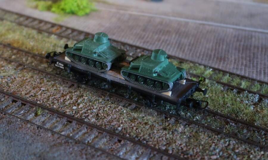

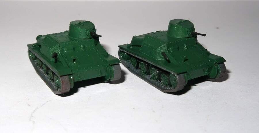

Příspěvekod Tempotaxi » čtv 22 kvě, 2025 7:12 pm
Další budoucím nákladem budou dva lehké tanky Praga AV-IV-R.
Pro rumunskou armádu bylo vyrobeno 35 tanků a přeprava byla uskutečněna v roce 1939.

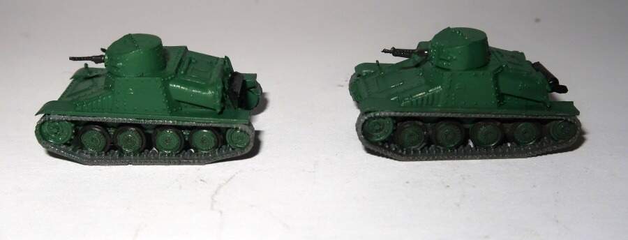

Ještě informace k lehkým tankům.
Za prvé vojenská technika není zrovna moje silná parketa, proto před vlastní stavbou si nastuduji co je potřeba ke stavbě modelu.
Za druhé se postaví model a podle modelu se hledají dobové fotky a popřípadě se model doplní o další detaily. Dále v každé stavebnici je i návod a barevné provedení modelu. A zde je problém, stejný typový tank v různých modelářských měřítkách a v návodu se uvádějí jiné barevné možnosti.
Někdy je k barevným možnostem přidaná informace, kam byl tank poslán a kde v momentě sloužil v daném roku.
Za třetí výrobce někdy uvádí, že tank byl dodán v barvě, kterou si přál zákazník a další popis si už dělal zákazník sám. Jenže kolikráte odborná literatura uvádí barvu, ale příslušný odstín je někde rozdílný. U rumunské lehkého tanku se uvádí barva zelené trávy až po šedivě zelenou barvu u vyrobeného stroje.
Další problém je, jak se prováděla expedice, zda byl tank kompletní, nebo byl částečně rozebraný anebo byl dopravován v bedně. Tohle žádná literatura neuvádí.

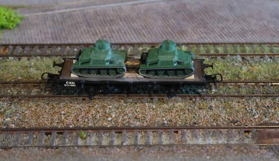

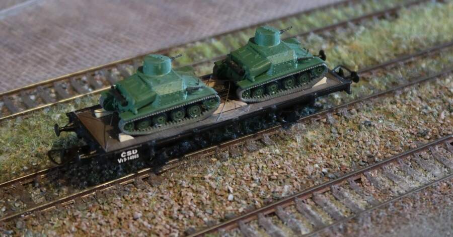

Příspěvekod Tempotaxi » ned 25 kvě, 2025 9:26 am
Dva lehké tanky Praga AH-IV-R jsou naložené na voze ČSD Ol 9-14965, původně vůz MÁV Jhn 76435.
