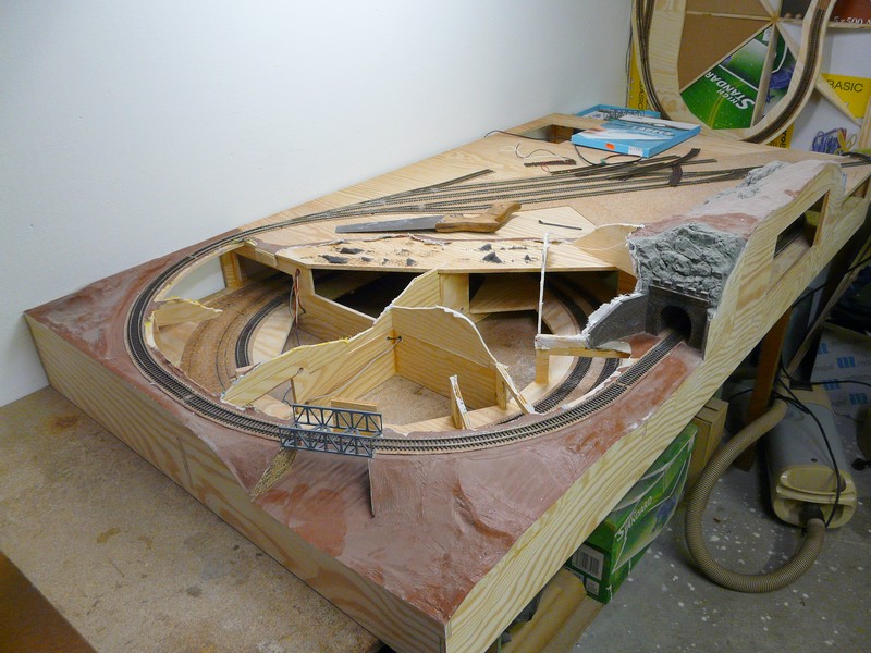

V rámci terapie vzteku z kuehnových výhybek jsem si hrál s papírem a připravil podklad pro montážní pěnu , ze které chci vytvořit tvar terénu.
Výhybka na přístavku je v pořádku tak není důvod práce zastavovat.
Se základní částí to bude horší. S polovičatou funkčností výhybek se nehodlám smířit a bude se bourat . Do skryťáku udělám několik revizních otvorů k výhybkám a trošku ho i při tom upravím aby mě na něj stačily ty funkční ( a případně opravené ) výhybky. Stejný osud postihne i viditelnou část. :?

Příspěvekod hopeter » úte 17 led, 2017 7:23 pm
Už jsem začal bořit SN. Se skřípěním zubů jsem objednal jednu obloukovku Kuehn a v rámci oprav výhybek SN trochu předělám.
Způsob opravy výhybky jsem popsal v sekci TT. Není to tak složité ale znám lepší hobby. :wink:
Zruším tu dvoukolejku a manipulační část bude jen vpředu. Dozadu není ani pořádně vidět a délka kolejí bohatě stačí pro plánovaný provoz...
Příspěvky: 3065

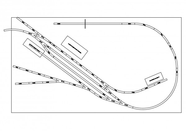

Příspěvekod hopeter » stř 18 led, 2017 7:34 pm
Nová podoba SN.
Oblouková výhybka dnes dorazila a srdcovka je funkční , tak budeme doufat, že ten problém je pouze na přímých. Půl kopce je pryč a koleje ve skryťáku z větší části sneseny.
Teď bude zase znovu doba dřevěná než udělám servisní poklopy a trochu upravím horní desku.
Když jsem do toho říznul a jsou dostupné obloukové výhybky zkusím trochu upravit i horní nádraží... :wink:
Příspěvky: 3065

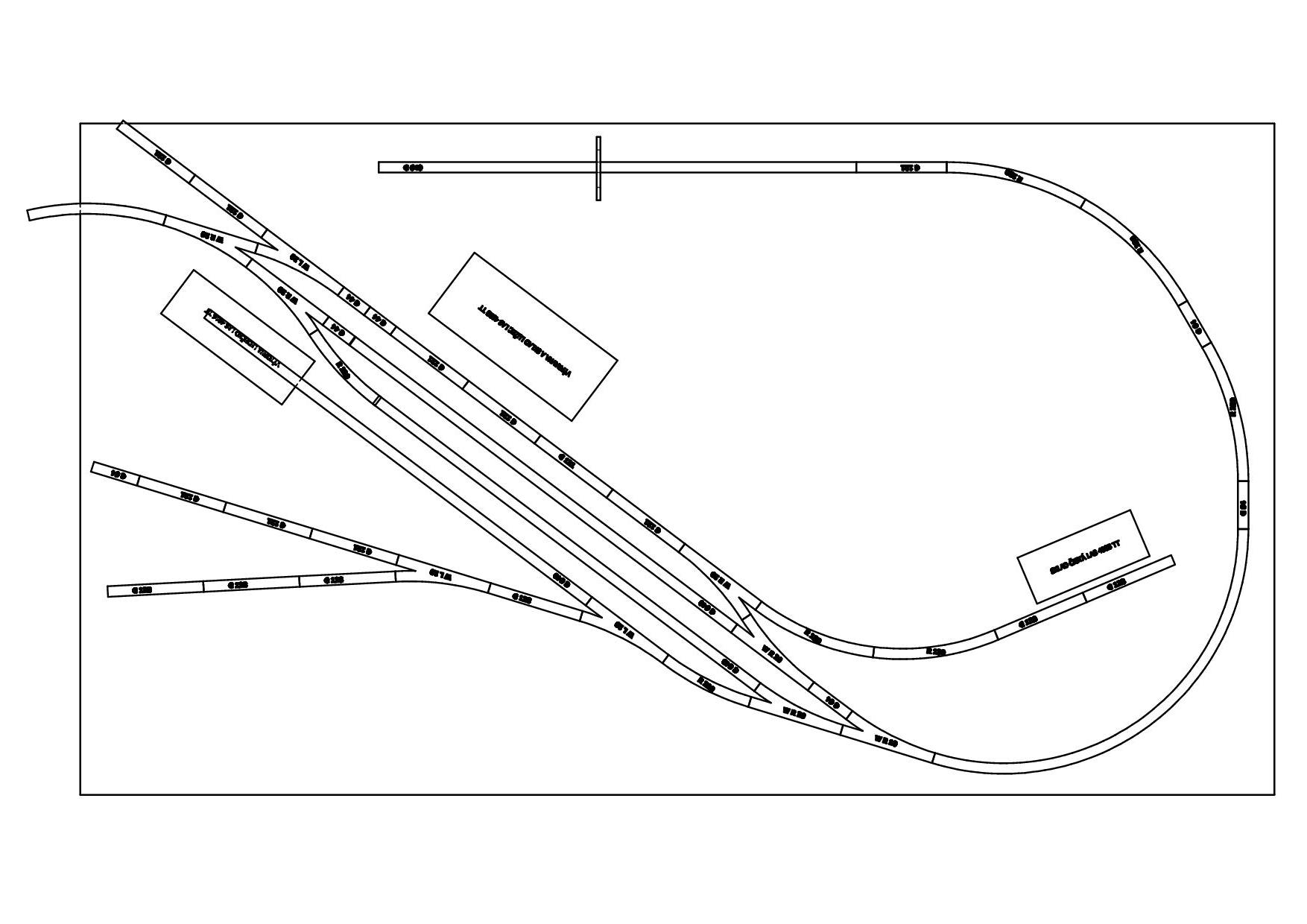

Příspěvekod hopeter » čtv 19 led, 2017 9:07 pm
Bourám a plánuju... :wink:
Podařilo se mě úpravou levého zhlaví prodloužit staniční koleje. Hlavní dopravní kolej má teď cca 60 cm užitné délky ( přidáno cca 8 cm )
Přidal jsem další vlečku pro kovošrot , ZZN apod. Ta dvojitá je do aerálu továrny.
Zatím je to nástřel , třeba se najde někdo s nějakým nápadem nebo připomínkou... Dopravní koleje ( 2 a 3 od budovy ) a manipulační k remíze musí zůstat jak jsou , zbytek se nechá měnit. :oops:
