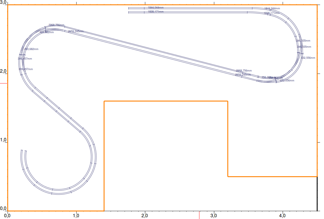

Milane nezlob se, opravdu si moc cením tvé snahy a práce, ale tohle tam v životě nemůžu nacpat. :roll:
Vít Doležal
Příspěvky: 93
Registrován: čtv 26 bře, 2015 9:04 pm
Bydliště: Mnichovice
Re: H0 podkrovní kolejiště s přístavem 450 x 300 cm
Příspěvekod Jiri Dvoracek » pon 08 srp, 2016 6:08 pm
Vít Doležal píše:Milane nezlob se, opravdu si moc cením tvé snahy a práce, ale tohle tam v životě nemůžu nacpat. :roll:
V tomhle musim souhlasit. I kdyz Milan umi zazraky, tak si osobne myslim, ze napriklad tu dvoukolejku nahore nad kanalem tam opravdu v tom rohu nevytoci :-D
Jiri Dvoracek
Příspěvky: 1169
Příspěvekod milan ferdián » pon 08 srp, 2016 6:11 pm
Jiri Dvoracek píše:
Ahoj kluci,
když myslíte :P .
Příspěvekod Myšpulín » pon 08 srp, 2016 6:25 pm
Jen to tady tak sleduji a mám pořád pocit, že to nikam nevede. Asi máš Víťo moc přehnané požadavky, hlavně na dvoukolejku. Já bych ji osobně zrušil. Chceš-li však vidět míjení vlaků na trati volně v terénu, udělej souběh hlavní tratě a lokálky, klidně na jedné straně. A ke druhé posuň stanici, která bude tedy jakoby uprostřed. Nad tunel, který bude z hlavní stanice, bych situoval stanici lokálky. Otázkou je, jestli by se pak ještě vešel tobogán do skryťáku pro lokálku, nebo jestli by ta stanička byla koncová. A přístav napojit úvratí, jak navrhuje Milan.
Příspěvky: 1571
Příspěvekod Vít Doležal » pon 08 srp, 2016 7:11 pm
Mišpulíne, asi máš pravdu, čím déle se snažím tím více mám stejný pocit. Původně dvojkolejka být neměla, ale pak jsem to předělal přesně z toho důvodu, jak píšeš :D Ve čtvrtek se snad dostanu za Petrem na konzultaci. Možná to chce nechat zase chvilku uležet a ujasnit si priority. Pokusím se ještě ve volném čase nakreslit návrh od Milana ( Vraňany Lužec), ale nevím. Všem vám děkuji za trpělivost a snahu mi pomoct, vím, že to se mnou není jednoduché, asi si k tomu musím dojít sám. Hezký večer V.

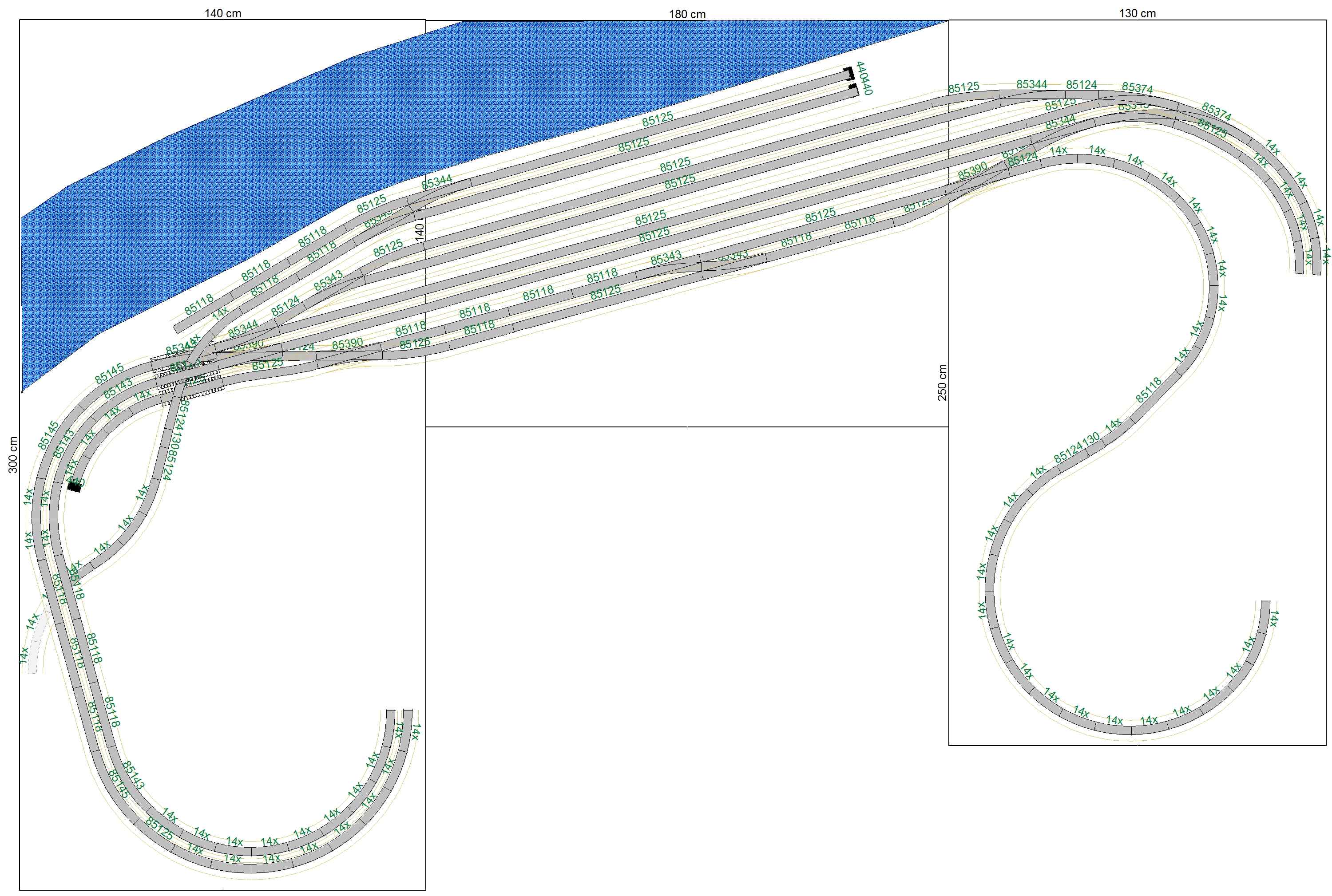

Příspěvekod Petr Zatrepalek » úte 09 srp, 2016 3:26 pm
Tak Milanův plánek mne přivedl na nápad... Vlevo nahoře kousek zdymadla, hned pod ním přístav Loubí, ze kterého vede vlečka pod hlavní stanicí, kde se napojuje na silnici /případně klidně i tramvajovou trat/ vedoucí k nádraží a spolu s ní mizí vlevo pod dvoukolejkou. Na pravé straně vede lokálka "Kozí dráha" na Teplice, která se kroutí kolem vrchu Zebín se známou výletní restaurací a malou ZOO. Kvůli tomu je zde také zastávka, dnes už vlastně tvořená betonovým nástupištátkem pro krátký motoráček a starou plechovou boudou co pamatuje ještě zlaté časy ČSD... Nejmenší viditelné poloměry - R425 na kusé koleji na levém nádražním zhlaví, jinak r484/r543.
Pod tím nádražím můžeš mít město, tramvajovou trat, parkoviště aj...
Víc už s tím Víťo nesvedu, skryták můžem dořešit ve čtvrtek.

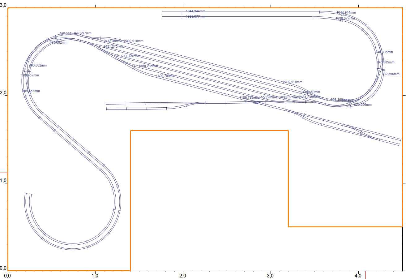

Příspěvekod sidlo » úte 09 srp, 2016 6:05 pm
Pokračování včerejšího nástřelu (včera jsem už neměl sílu to dodělat)
Kolejivo Tillig Elite, výhybky ew1 15°, dvojité kolejové spojky v obloucích
Pouze dvoukolejka
5 dopravních kolejí, 1 manipulační
Překladiště ve stejné úrovni se stanicí, pravý dolní roh jenom ty věci okolo vody
Jedna vlečka, druhá by se dala udělat v pravém horním rohu, ale zdálo se mi to už přeplácané
Oba konce tratí klesají do skryťálku se smyčkou
P.S. začínat plánování s vozovým parkem se mi zdá normální. Začíná se námětem a do toho epocha a lokomotivy rozhodně patří :D

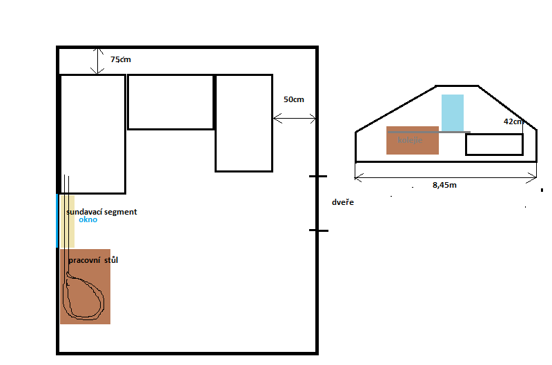

Ahoj, mám ještě jednu možnost rozšíření kolejiště, jen nevím zda to není blbost. Ve spodním levém rohu by koleje opustily hlavní rám a v úzkém segmentu pod oknem (který by se dal odejmout) pokračoval do pracovního stolu( vlastní výroby) kde by udělaly oblouk a v klesání by se vrátily zpět na hlavní rám např do skrytého nádraží. Tím pádem by se ušetřil prostor a mohla by se na kolejiště vejít i má vysněná lokálka :D Ovšem je to jen úvaha, ale myslím, že ne nereálná?

Petře díky za další návrh, jen se mi nelíbí, že přístav je v zadní části a bude schován za nádraží, tím pádem nebude moc vidět, přeci jen měla by to být se zdymadlem dominanta celého kolejiště. Sídlo tobě tak děkuji, nádraží nevypadá vůbec zle a s tím plánováním s tebou naprosto souhlasím, přeci to spolu souvisí, nebudu stavět kolejiště s českým námětem aby se mi tam pak proháněla Švýcarská zubačka.

Příspěvekod JanoH0e » úte 09 srp, 2016 7:20 pm
Vít Doležal píše:Ahoj, mám ještě jednu možnost rozšíření kolejiště, jen nevím zda to není blbost. Ve spodním levém rohu by koleje opustily hlavní rám a v úzkém segmentu pod oknem (který by se dal odejmout) pokračoval do pracovního stolu( vlastní výroby) kde by udělaly oblouk a v klesání by se vrátily zpět na hlavní rám např do skrytého nádraží. Tím pádem by se ušetřil prostor a mohla by se na kolejiště vejít i má vysněná lokálka :D Ovšem je to jen úvaha, ale myslím, že ne nereálná?
Odpadlo by ti veľa problémov. Vznikol by tzv. fiddle yard - bez krajiny, hl. skrytá stanica tratí. Ústila by ti tam aj lokálka, čo by jej dalo reálnu prevádzku. Dvojkoľajku potom môžeš viesť ako tzv. falošnú s pomocnou skrytou stanicou na koľajisku alebo druhý koniec napojiť do fiddle yardu.
