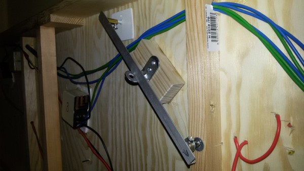

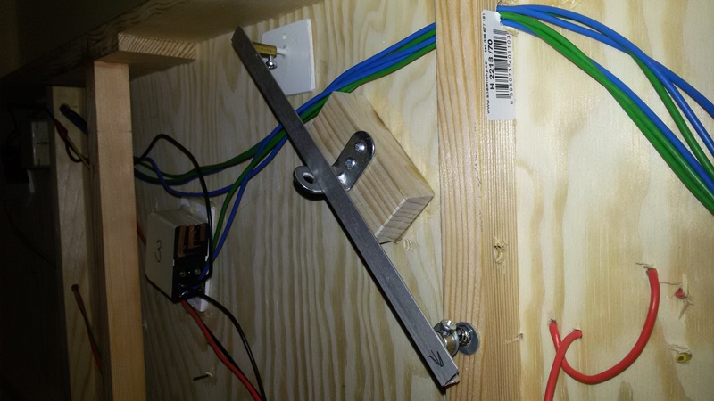

Dej tam ještě jednu levou veksli at můžeš objíždět. Jednoduchý ruční rozpojovač můžeš udělat jako já na minikolejišti. Stačí kousek hliníkového viglu, L profil ze železářství, tyčka s kolečkem z překližky a druhá tyčka s pružinou a nějakým materiálem sloužícím jako tlačítko /třeba víčko od lepidla v tubě/. Na straně, kde je ten stavěcí kroužek s pružinou je kolej. Jednoduché, rychlé, laciné, perfektně fungující. Jako modelář bys to dal např. i z dřevěných lišt a překližky. :wink: :wink:

Díky za inspiraci!! Aspoň to nemusím vymýšlet :)
