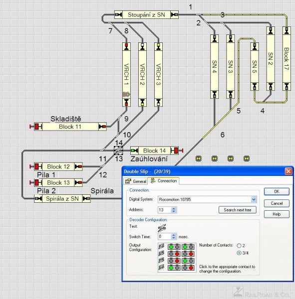

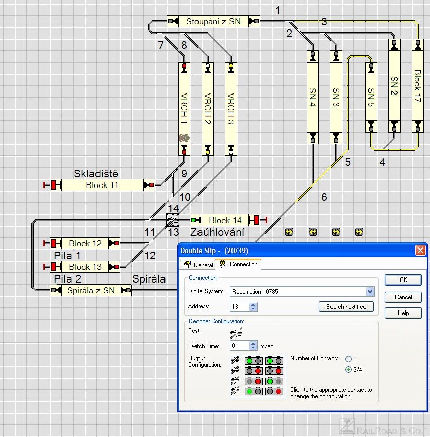

Tak jsem vše zapojil a vyzkoušel zatím přes Rocomotion zdá, že vše ok jen nemohu rozchodit angličana prostě si to hází jak chce přes Myšáka ok, ale v TC to nemohu vyladit - nemáte s tím někdo zkušenosti???

Pokud má angličan dva přestavníky a ovládá se nezávisle levá a pravá půle, doporučuji k rozchození přidat ke každému přestavníku další výhybku a ladit to společně. Tedy udělat něco jako spojku přes tři rovnoběžné koleje, přičemž na té prostřední je angličan a na krajních jsou výhybky. Pak dej výhybkám dvě za sebou jdoucí adresy (např. 5 a 6) a angličanu tu nižší (tedy 5). A nyní se snaž dosáhnout toho, aby když je výhybka 5 na rovně, aby i angličan (jeho odvrácený přestavník) byl tak, aby cesta nesměřovala k výhybce, ale taky "rovně". Naopak pokud bude výhybka postavená k angličanu, pak i angličan musí taktéž směřovat k výhybce. A to důležité, necvakej při zkoušení na ikonu angličana, ale pouze na výhybky. Tím dosáhneš toho, že se přestavuje vždy jen jeden přestavník a tudíž to můžeš zdárně nastavit. Jinak popis má na stránkách Lokopin, takže jen zkráceně. Levá půlka je přestavník s nižší adresou a pravá s vyšší (aspoň doufám, teď mi TC nechodí). A defaultní nastavení je zmatečné, tím se neřiď. Snad jsi pochopil, co měla moje maličkost na mysli.

Tak jsem to na Nový rok překreslil a vyhrál jsem nad sviňákem angličanem a jeho zapojením už hází jak má na fotu konfigurace výstupů ....
