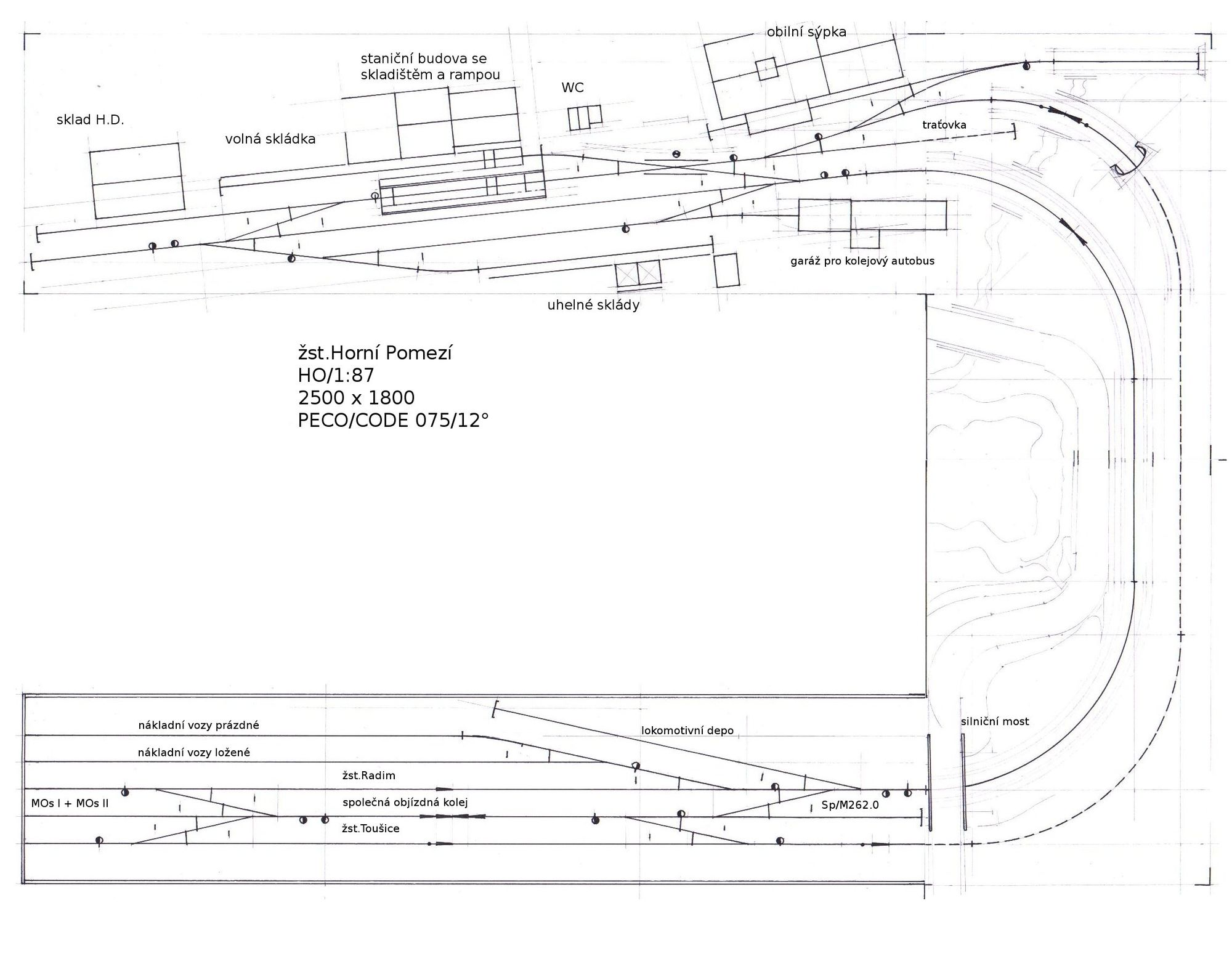

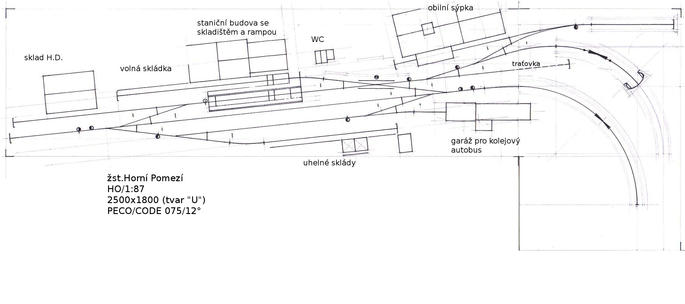

Příspěvekod milan ferdián » stř 21 srp, 2013 7:50 pm
studie žst.Horní Pomezí_HO/1:87_2500x1800("U")_PECO/CODE 075/12°
Jednoduchá úvraťová stanice s třemi vlečkami.Ve stanici jsou vlečky do uhelných skladu a hospodářského družstva(VČELA) a na boku napravo obilní sýpka(ZZN).Ve stanici mohou být v provozu zároveň křižující dva MOs (sólo 810),kolej 2 a manipulák tažený T466.2 kolej 1,připravený pokračovat po odjezdu MOs v posunu ve stanici.Nalevo kolej 1a ve šturcu má délku pro posunovací stroj/T466.2 s uhlákem nebo zde může pokračovat úvratí M262.0 přes kolej 2 do další stanice.

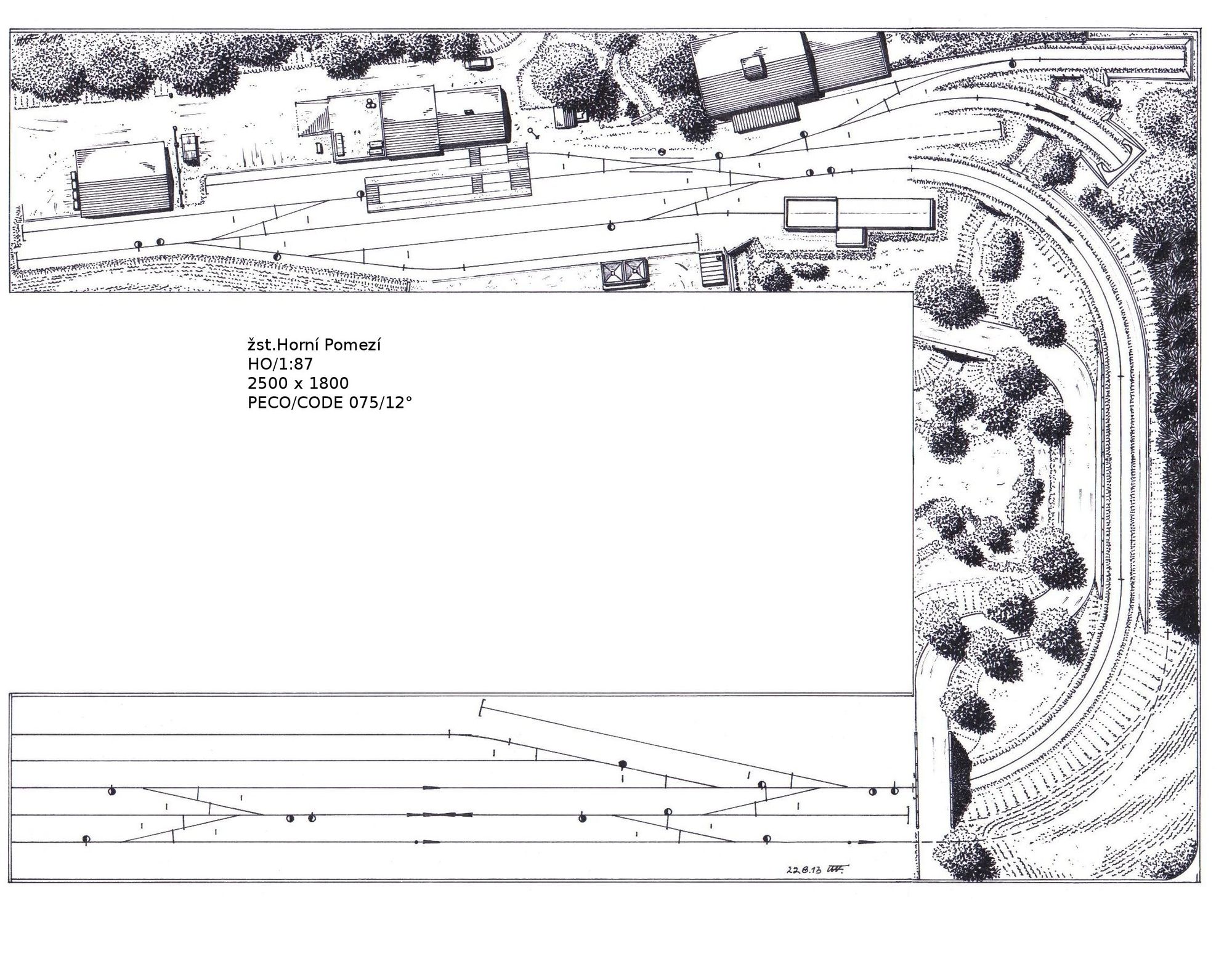

Příspěvekod milan ferdián » čtv 22 srp, 2013 8:56 am
Pokračování studie žst.Horní Pomezí/HO-1:87

Příspěvekod _pavel_ » čtv 22 srp, 2013 11:10 am
Milane pěkné a jednoduché kolejiště. Ještě si počkám jakou přírodu k tomu uděláš :wink:

Příspěvekod jirkan » čtv 22 srp, 2013 12:36 pm
Skvělé na tom plánku je i to, že by byl realizovatelný v mých podmínkách i v trochu větší velikosti (0), po které již delší dobu vzhledem k horšícímu se zraku "pošilhávám" :D . Jen bych v mém případě musel vše postavit zhruba zrcadlově, a taky ty dvě tratě bych rozhodil výškově a nad skryťák bych pak dal jednoduchou stanici koncovou. Perfektní pro vyřádění se s lokomotivami s digitálním spřáhlem! :roll:

Příspěvekod milan ferdián » čtv 22 srp, 2013 4:53 pm
žst.Horní Pomezí_HO/1:87_2500 x 1800_PECO/CODE 075/12°
Závěr.Všechny tratě a stanice jsou v rovině.

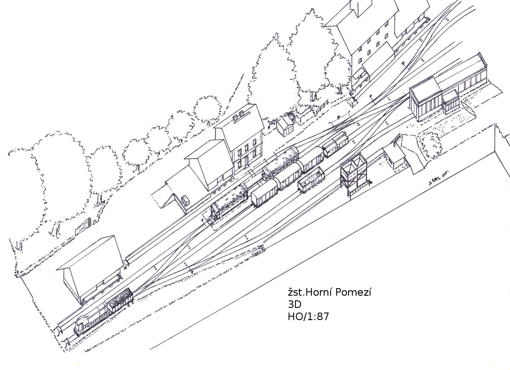

Příspěvekod milan ferdián » pát 23 srp, 2013 4:36 pm
Pokus ve 3D.V případě o lepší obrázek se obraťte na fruafru :wink:
Příspěvky: 12200
Re: Plan kolajiska VI
Příspěvekod mizl » pát 23 srp, 2013 5:24 pm
:shock: Tak to je masakr !!! kord když si vezmu, že to je ruční práce .... akorát bych tak nenaklápěl pohled. Ovšem i tak tě obdivuji jak to vše dokážeš takto nádherně nakreslit perem !!!

Příspěvekod milan ferdián » sob 24 srp, 2013 8:35 am
mizl píše::shock: Tak to je masakr !!! kord když si vezmu, že to je ruční práce .... akorát bych tak nenaklápěl pohled. Ovšem i tak tě obdivuji jak to vše dokážeš takto nádherně nakreslit perem !!!
Michal
Díky,problém je,když změním úhel pohledu,máme tu izometrii.Z kružnic jsou elipsy,mění se reál hloubka.A publikace by nikdy nevyšla,protože takový náhled se stává defacto originální obraz.

Příspěvekod IvanK » sob 24 srp, 2013 9:23 pm
Horní Pomezí vypadá užasně,jak vycházejí dékky staničních kolejí na celkove délce 2,5m panelu?je muj odhad kolem jednoho metru u nejdelší stanišní koleje dobře?
