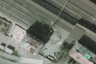

Max: v rohu mezi 1a nástupištěm a výpravní budovou. Je to vidět i na leteckých fotkách třeba na mapy.cz.

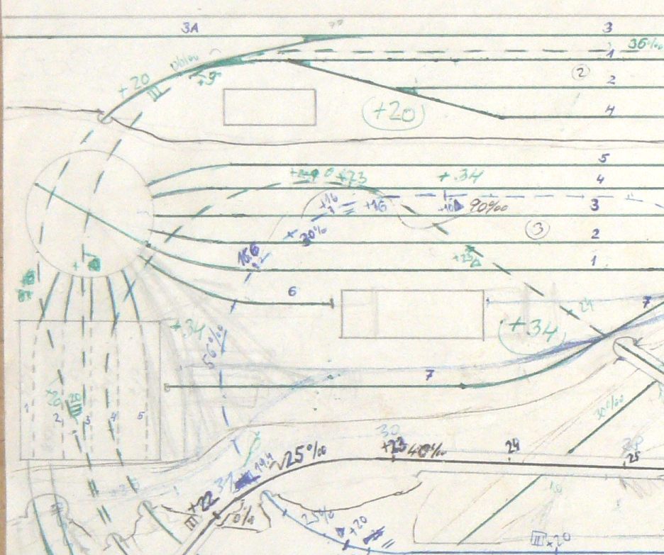

milan ferdián píše:...Tuto točnu nebo toto téma s točnou můžete použít jen při návrhu[b] velké fiktivní stanice a je jen součásti a v dané epoše.
No vidíš to, a já takovou točnu plánoval už před mnoha a mnoha lety, to jsem ještě neznal ani Svinov, ani Žitavu nebo Hiršperk. A ty poslední dvě moc veliké stanice nejsou, a tu točnu tam mají i v epoše V.
tocna v zst.jpg (116.11 KiB) Zobrazeno 6235 krát

Příspěvekod milan ferdián » ned 24 črc, 2011 2:58 pm
Max píše:
Můžeš mi sdělit,proč neustále zde taháš do diskuse německé stanice :?:

Příspěvekod Max » ned 24 črc, 2011 3:00 pm
Morris Zapp píše:Max: v rohu mezi 1a nástupištěm a výpravní budovou. Je to vidět i na leteckých fotkách třeba na mapy.cz.
Jak na to koukám, opravdu to připomíná ty 3 jmenované stanice, ale přesto mi to nějak na Kolín nesedí. Tam někde bývala i topírna, jestli ta točna nebyla topírenská ? Plán nemám.

Příspěvekod Morris Zapp » ned 24 črc, 2011 3:16 pm
Topírenská? Nevím. Můj nejstarší plánek je z roku 1948 - kolejiště už po poválečné rekonstrukci. Točna tam je, ale jestli tam předtím byla ještě nějaká topírna, to se z toho nepozná.

Příspěvekod Max » ned 24 črc, 2011 4:02 pm
Morris Zapp píše:Topírenská? Nevím. Můj nejstarší plánek je z roku 1948 - kolejiště už po poválečné rekonstrukci. Točna tam je, ale jestli tam předtím byla ještě nějaká topírna, to se z toho nepozná.
Tak jsem kouknul o rok zpátky - 47- a opravdu tam točna je. Takovej puntík, ani není vidět. Vedou na ni koleje 13,15 a z ní pak jedna kolmo do dnešního autobusáku. Chtělo by to přesnější plán. Barák tam je taky, ale přímo z točny se do něj jet nedá, jedině po výhybkách od Prahy.
