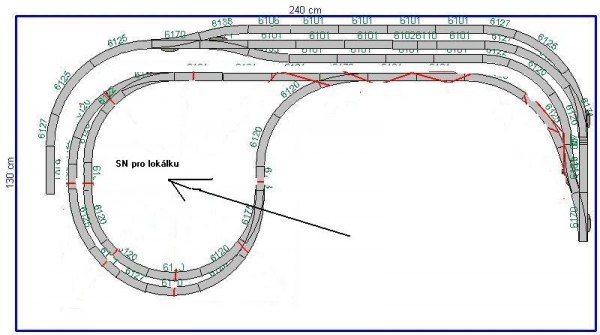

Příspěvekod miroslav lengyel » úte 16 pro, 2014 3:20 pm
Tak zase změna :D přepočítal jsem lokomotivy a zjistil,že mi chybí ještě nějaké vagónky a těch kolejí mám zase nějak pomálu.Takže přeci jen udělám objízdnou kolej kolem SN jak navrhoval kolega Myšpulín,byť poněkud jinak.Některé vlaky do SN zajíždět nebudou,protože budou mít stanoviště v jiných SN a využijí pouze vratnou smyčku k obratu souprav.

Příspěvekod Myšpulín » úte 16 pro, 2014 9:47 pm
Jak jsem říkal, kolejí není nikdy dost. Stejně ještě doporučuji tu spojku na pravém zhlaví. Časem ji oceníš. Ty dvě vexle tě již nepoloží.

Spojku tam fakt mrskni, bez toho by to bylo celkem na budku. Stejně bys jí pak dodělával, nebo sakroval, že ji nemáš.

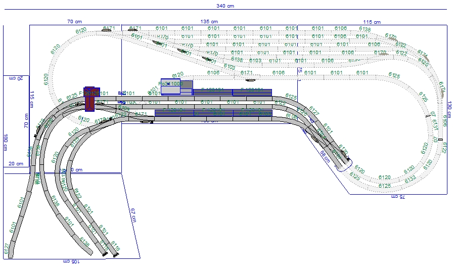

Příspěvekod miroslav lengyel » stř 17 pro, 2014 6:41 am
Myšpulín píše:Jak jsem říkal, kolejí není nikdy dost. Stejně ještě doporučuji tu spojku na pravém zhlaví. Časem ji oceníš. Ty dvě vexle tě již nepoloží.
Ta spojka na pravém zhlaví mi nedává smysl,co bych tím získal?Vlaky budou vjíždět do SN zprava a zaparkují tam.V druhém případě se SN vyhnou a po objízdné koleji se přes smyčku vrátí zpět do zastávky,která slouží zároveň jako rozbočení pro 2 "směry".Píši to v uvozovkách,protože se vlastně jedná o jednu trať(ovál) různě zakroucený.Celá přístavba vlastně vznikla z toho důvodu,aby vlaky po "hlavní" trati nejezdily stále dokola.V nově vzniklém SN budou zaparkovány dlouhé soupravy(rychlík 4-5 vozů+mašina nebo dlouhé nákladní vlaky) v původním SN pak osobní vlaky nebo kratší nákladní vlaky, ve 2 kolejném SN(smyčka) budou další 2 nákladní vlaky a nesmíme zapomenout také na 2 viditelná nádraží+zastávku.Všude je počítáno s volnou průjezdnou kolejí a vzhledem k tomu,že jezdím na ruku a se zvukem,tak bude o zábavu postaráno.Přikládám ještě plánky původní části,aby bylo zřejmé vo co go.Jinak se mi líbí bardi,jak umíte hezky rozdávat s cizího, :D ony ty 2 veksle navíc obnáší 2000,-Kč,použité 1200,-Kč.Koukám,že jste všichni za vodou. :lol:

Příspěvekod Myšpulín » stř 17 pro, 2014 4:22 pm
Nějak jsem si nevšiml, že máš pravou spojku na zastávce obráceně. Myslel jsem pro odstavení soupravy v pravé vnitřní části smyčky. Ale takhle tím získáš jen jednu krátkou kolej a ta je dle tebe tady zbytečná. A já nepoužívám tvoje kolejivo, takže cenami jsem někde jinde. :) Takže ber to jen jako Off Topic.
