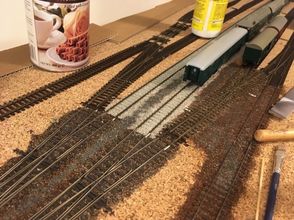

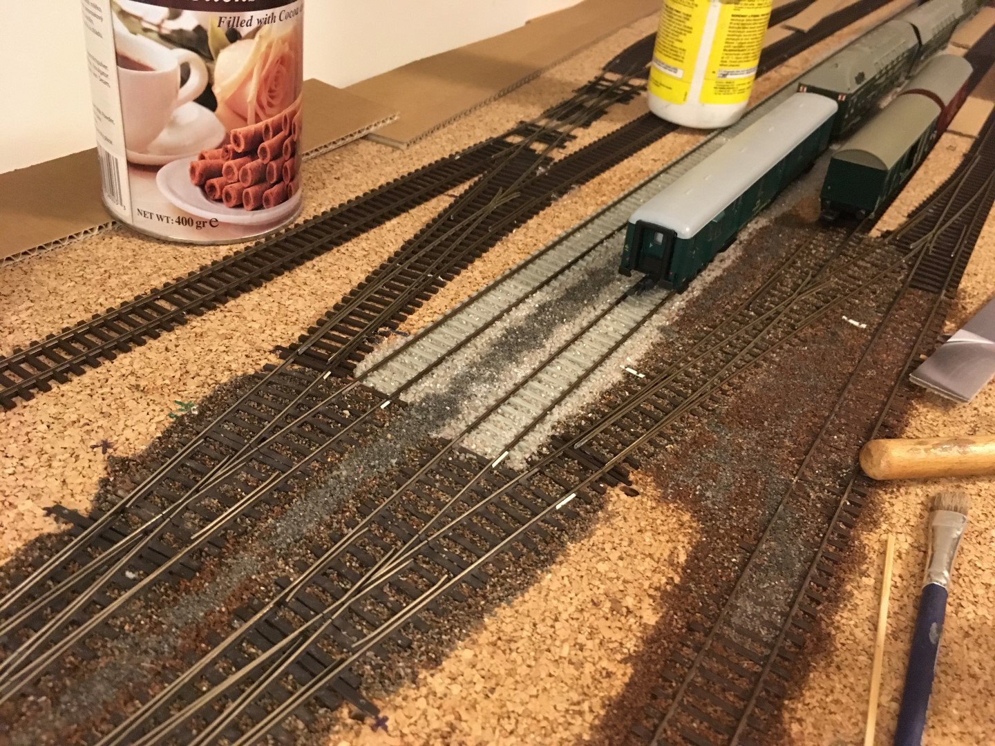

Zapojil jsem další pracovní síly, aby si dětičky jen nejezdili vláčky a pokračujeme ve štěrkování Tepelského zhlaví ve stanici.
Dobrá, výhybky štěrkuju sám, protože se na to děti necítí, ale koleje jim docela jdou.
Zásoba štěrku už dochází, ale zítra si vyzvednu nový. Pomalu budu muset začít přemýšlet jak na nástupiště.

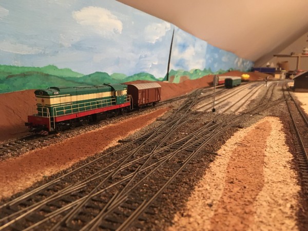

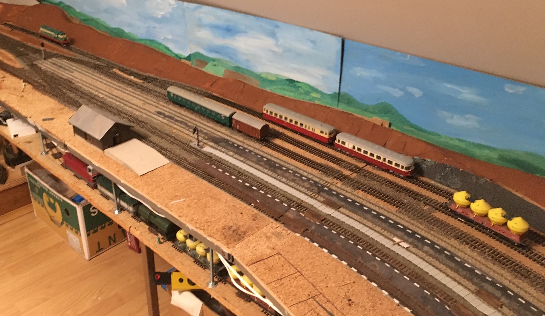

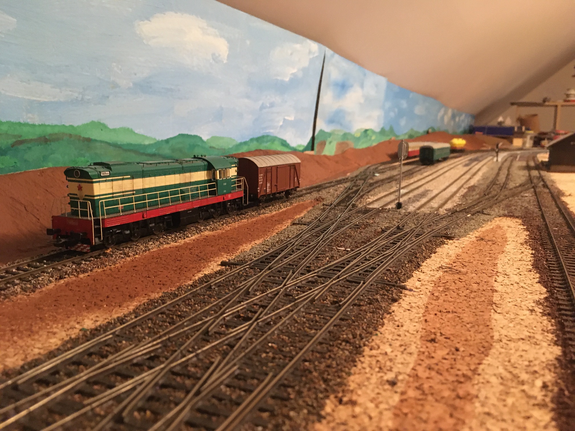

už jsem dlouho nepřidal žádnou fotku z kolejiště, ale pokrok probíhal spíš neviditelně. Sen o elektromechanice zatím nechám spát. Prozatím (jen na jeden furt :) ) jsem zprovoznil ovládání přes DCC centrálu a dekodéry výhybek a po vyladění všechno běhá tak jak má. Ovládací pult je v tabletu (resp. v mobilu).
Ve viditelné části přibylo:
- Nástupiště jednostranná sypaná jsou složena ze smrkového hranolku 3x3 mm - hrana, a samotné nástupiště je z balsy a brusného (smirkového) papíru - (základní tvar). Na závěr je vše posypáno jemným štěrkem.
- Nástupiště betonové je od ES Pečky, upravované v obloukové části (ještě projde patinací)
- Hrany plochy pro nakládku - Opět smrkové hranolky 2x3 mm, Nyní je v plánu úprava a dosypání ploch
- Vodní jeřáby Po průzkumu pozůstalých jeřábů a hledání v historických (barevných) fotkách budou upraveny barvy. Ani černá ani celosvětlešedá není to pravé.
- Svah za stanicí - zatím hnědý, chystám se zelenit v nejbližších dnech
- Malované pozadí, za kterým je ukryta klesající trať s dvoukolejnou výhybnou. Pozadí malovala dcera, děti mi na stavbě zdatně pomáhají, a částečně já. Původně jsem zvažoval použití fototapety, ale pokusy na menší části mne nepřesvědčily. Navíc nemohu přece originální umělecké dílo jen tak přelepit nějakou fotkou..
- Sdružené odjezdové světelné návěstidlo (Ž,Č,B) pro koleje 1 a 3. návěstidlo je plně funkční vč. návěstí posun dovolen nebo opatrně na přivolávací návěst
Přidávám fotky, ovšem fotil jsem z mobilu a večer, proto kvalita není příliš vysoká.
