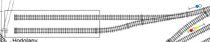

Tak a snad poslední dotaz k návěstidlům. Na kolejišti bude remíza, 2 koleje. Stačí jedno návěstidlo, nebo mám dát na každou kolej samostatné?

Běžně se u výjezdu z depa používá pouze jedno návěstidlo.

sidlo píše:Běžně se u výjezdu z depa používá pouze jedno návěstidlo.
Takže tak jak to mám bude stačit? Asi pak pro řízení JMRI to nebuder problém, nebo to bude mít nějaká omezení, jen jedno návěstidlo a 2 koleje?

Příspěvekod sidlo » pát 16 zář, 2022 6:56 am
Žádný problém to není. Jednak posunové cesty jsou jiné než vlakové cesty. Druhak to můžeme pojmout tak, že před návěstidlem je pouze jedna kolej pro kterou stavíme posunovou cestu. Ta výhybka je potom až za touto kolejí a její poloha neovlivní stavění posunové cesty.
Trochu složitější příklad je např. tady https://kzm-chotebor8.webnode.cz/, kde je vidět stanice (ta se smyčkou) s jedním skupinovým odjezdovým návěstidlem. Vnitřně jsou v programu tři odjezdová návěstidla, u každé koleje jedno. Přes LogixNG jsou udělané jednoduché podmínky, které z interních návěstidel převedou správnou návěst na jedno skupinové odjezdové návěstidlo.

Příspěvekod sidlo » pát 16 zář, 2022 7:42 am
pro JMRI 5.0 upraveno

Příspěvekod Jirkátor » pát 16 zář, 2022 12:12 pm
Ale také vpravo od koleje. :)

Příspěvekod chphoto » pát 16 zář, 2022 3:37 pm
Jirkátor píše:
Sakra, zase opačně. A to jsem si na to dával na horním nádraží pozor u odjezdovejch, ale tady jsem to opět podcenil. Díky za upozornění.

Příspěvekod vojtas » pát 16 zář, 2022 3:55 pm
Já bych tam dal Véčko - vyčkávací návěstdilo, ne běžné seřaďovací návěstidlo.

Příspěvekod Jirkátor » pát 16 zář, 2022 4:29 pm
Také často používané řešení, ale když ty návěstidla ve tmě tak krásně svítí... :P
