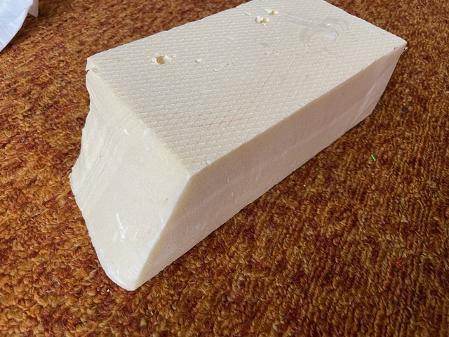

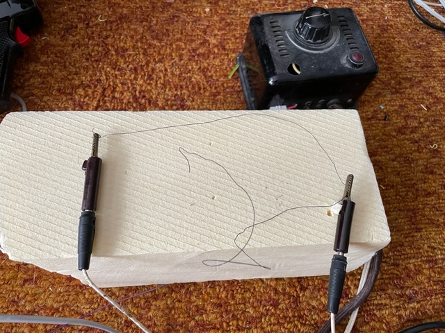

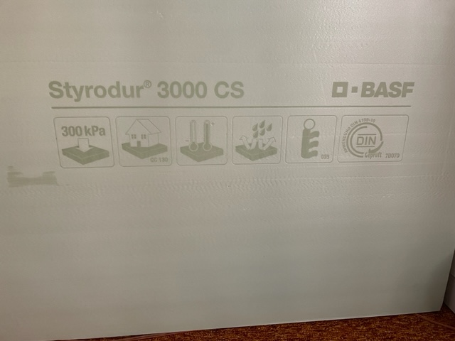

Při řezání odporovým drátem to žádný bordel nedělá, nedrobí se (ani takový řídký co ti zbyl), já ale kupuju styrodur (viz obrázek). Má jemnou strukturu, můžeš ho také řezat ostrým nožem a vůbec se nedrobí. Dá se na povrchu do požadovaného tvaru i dotvořit šmirglem. Na napájení toho odporového drátu používám staré trafo Märklin, drát mám uchycený v krokodýlkách, což umožňuje nastavit si vždy potřebnou délku (podle toho si z trafa pustím potřebné napětí). Na druhém obrázku je vidět jak je řez čistý.

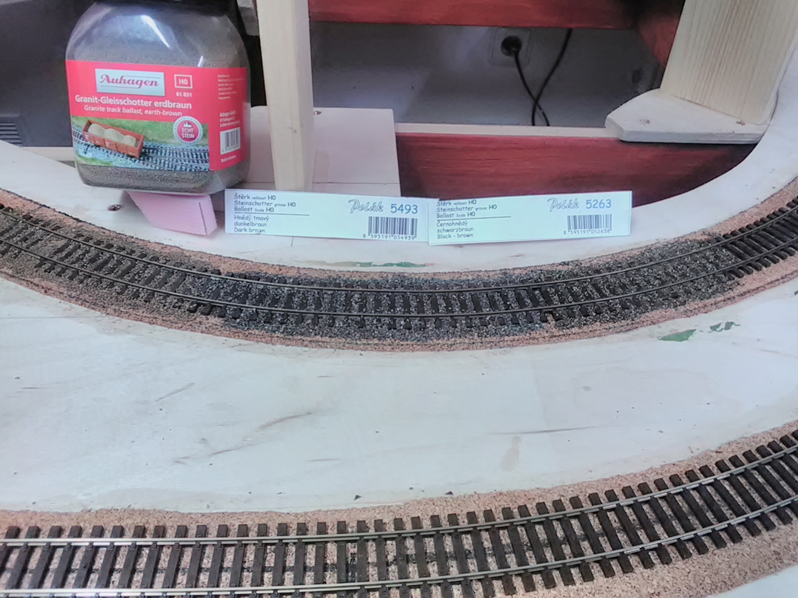

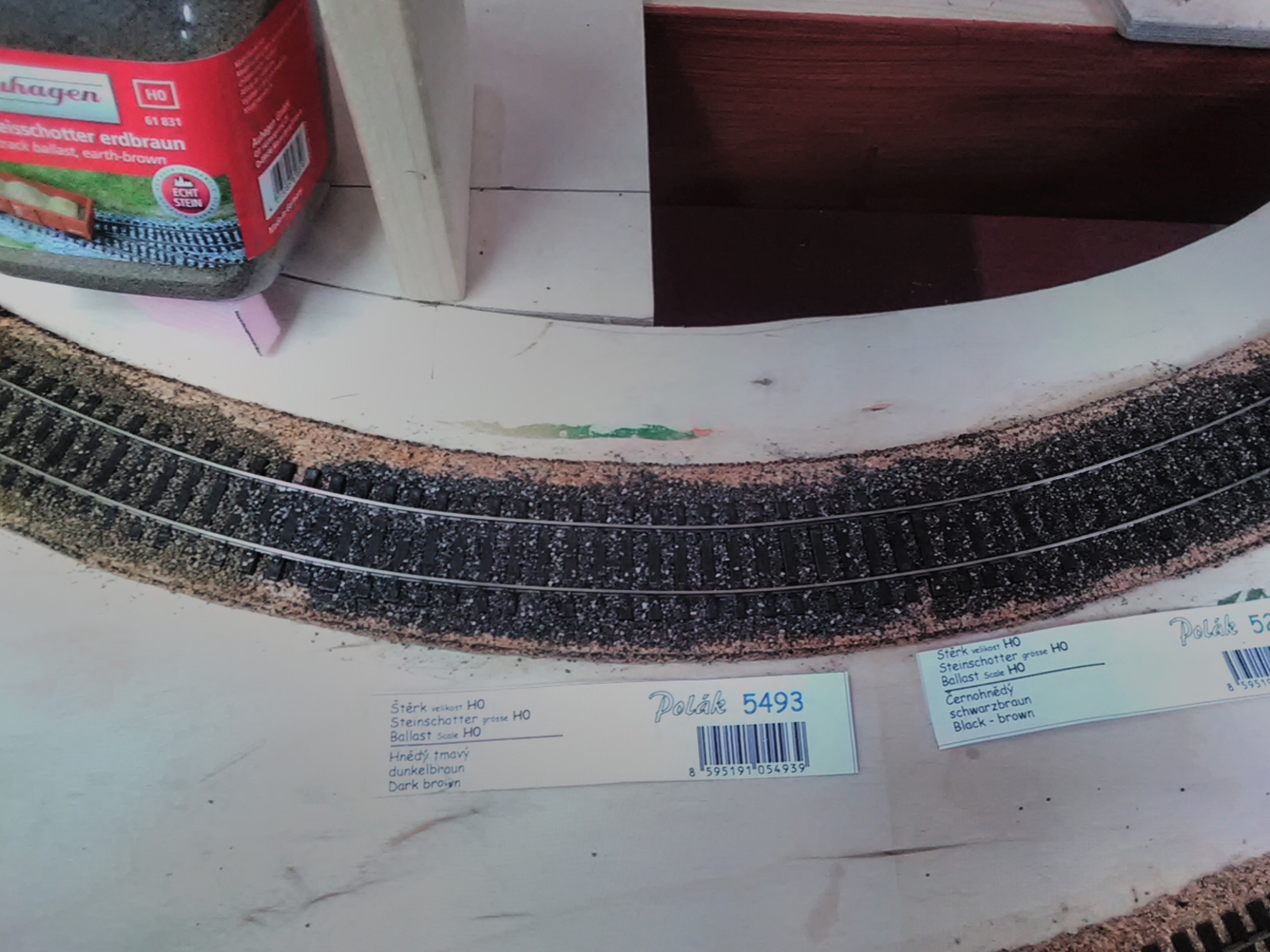

Příspěvekod Jirka1984 » pon 20 pro, 2021 4:35 pm

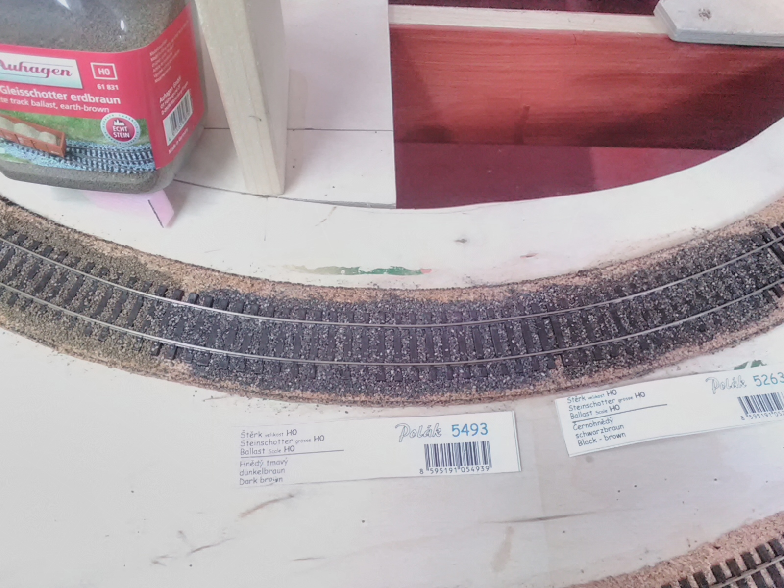

Srovnání tři druhu štěrku.
Z leva Auhagen 61831
Polák hnědý tmavý 5493
Polák černohnědý 5263
Za mě na prvním místě prostřední Polák a potom pravý Polák. Auhagen mě připadá moc hnědý.
Jirka

Příspěvekod Dan Buchtela » úte 21 pro, 2021 10:11 am
No vida, a mně zrovna ten Auhagen připadá nejpřirozenější :-)

Příspěvekod Ivan » úte 21 pro, 2021 11:19 am
Ono i ve skutečnosti je štěrk hooodně různorodý, já si nakonec vybral prostě podle toho, co se mi líbilo.
Preferuji spíše středně tmavé odstíny, z fotky bych vybral asi také prostřední, přípdně Auhagen, nebo smíchat (mají-li podobnou frakci).

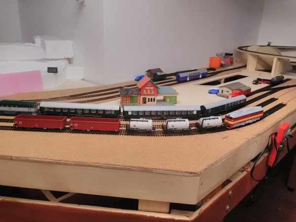

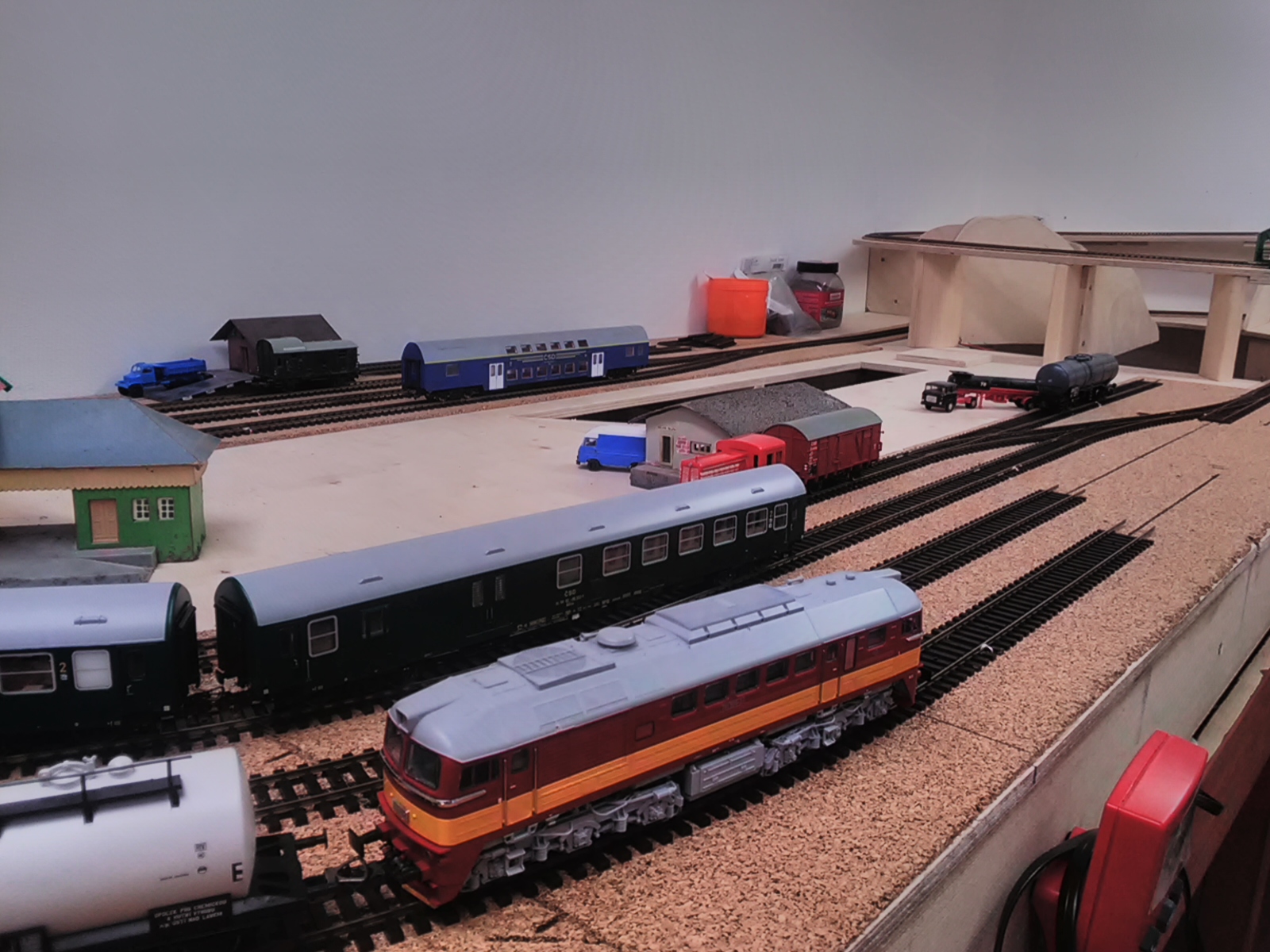

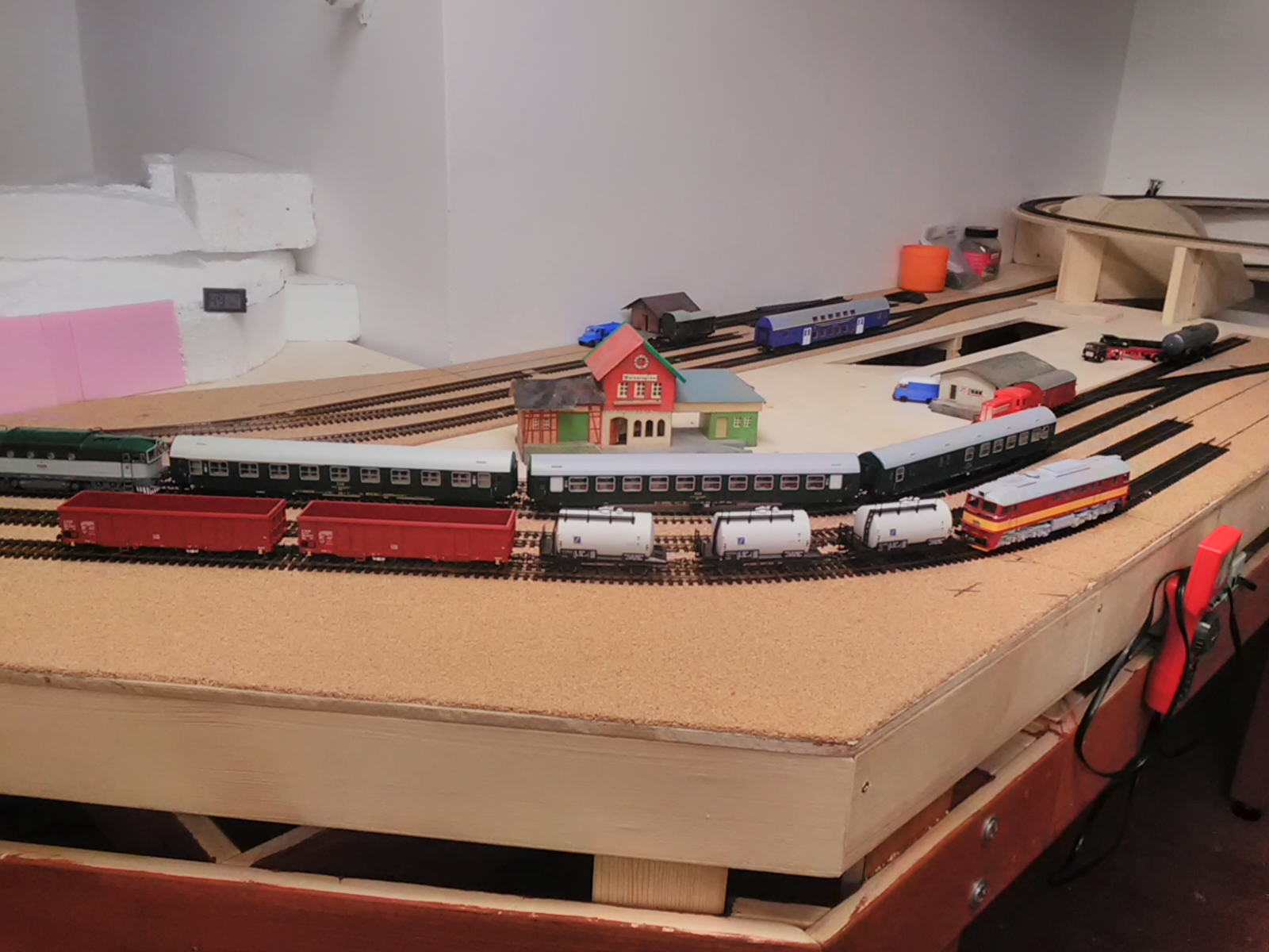

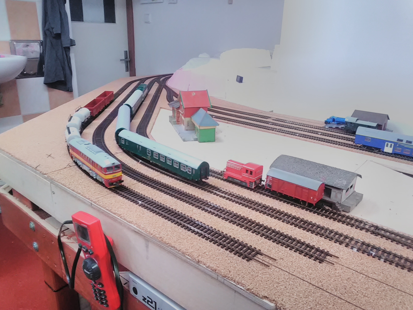

Příspěvekod Jirka1984 » stř 05 led, 2022 1:28 pm
Stanice Kolibov na chvilku trochu ožila:)
Jinak levé zhlaví kompletní, sjízdné na pravém ještě chybí výhybky.
Jirka

Ahoj, pokrok moc pěkný, myslíš že bych tě akorát mohl pak při jakékoliv přiležitosti poprosit o fotku té soupravy Brejlovce + 3x Y v každém z těch větších poloměrů? Zajímá mě jak moc se budou lámat tam, vychází mi doma podobný prostor na šířku tak bych se rád tvarově inspiroval v hlavní stanici, tak bych jen rád viděl jak tam pak vypadají, už na té druhé koleji to nevypadá zase tak hrozně

Re: Kolejiště H0- "Kolibov" dle návrhu p.Ferdiana
Příspěvekod Jirka1984 » stř 05 led, 2022 2:56 pm
Díky, zítra dopoledne ti to vyfotím a pošlu.

Příspěvekod Vladimír_B » stř 05 led, 2022 9:30 pm
Ahoj, hezké akorát mi ten zlom v nádraží přijde až moc prudký. Možná by to vypadalo lépe, kdyby ty oblouky byly delší, nebo mít celé ty staniční koleje v oblouku...
Vladimír_B
Příspěvky: 1234
Příspěvekod HonzaM » stř 05 led, 2022 10:37 pm
Určitě by vypadalo mnohem lépe a přirozeněji, aby byla celá stanice v oblouku, je to velmi efektní a v reálu celkem běžné, naopak takto ostře zalomené koleje uprostřed stanice by se těžko v reálu hledaly. Bylo by asi dobře to zvážit, dokud není položeno druhé zhlaví je ještě čas. Zkus si to vyzkoušet na obrazovce pomocí aplikace umožňující dobrou práci s flexi kolejemi. Skvělý je na to XRtrackCAD. Byla by škoda mít v takovéto stanici s dostatkem prostoru místo rychlíku skládací metr.
