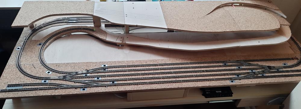

Příspěvekod Jirkátor » stř 16 úno, 2022 5:35 am

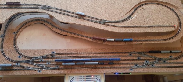

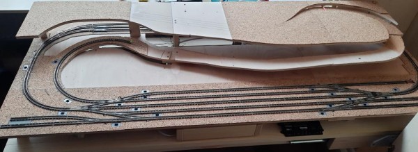

Poslední dobou nemám na nic čas a když nějaký je, tak se projevuje mnohými ověřené moudro, že když už se dá alespoň trochu jezdit, tak stavba kolejiště značně zpomalí. Nicméně jsem už ověřil provoz na hlavní trati (velice nerad bych něco dodatečně předělával ve skrytém nádraží), tak nastal čas jít o patro výš.
Moje představa o konečném stavu vypadá takto.
Koleje jsou na snímku jen volně položené, abych věděl, jak to vychází. Ten brejlovec se dvěma vozy tam samozřejmě jezdit nebude, ale chtěl jsem vědět, co se mi tam vlastně vejde. Plánuju tam posílat Manku, Hydru (ale to záleží na MTB) a možná i Singrovku, kterou mi jedna dobrá duše slíbila prodat, čímž mi udělá Vánoce už v únoru. :P

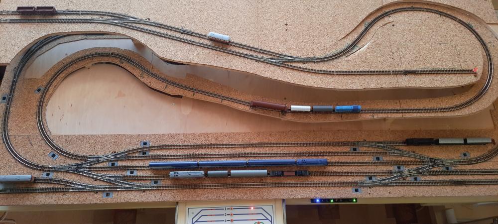

Příspěvekod Jirkátor » stř 09 bře, 2022 11:26 am

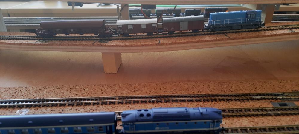

Tak už jezdím i do kopce. A to opravdu do KOPCE - maximální stoupání mi vychází necelých 40‰.
Ten sklon pro ozubnici jsem si dovolil pouze v relativně přímém úseku a jen proto, abych pak měl v obloucích mnohem menší stoupání - tam mi to vychází cca 25‰.
Kocour bez bandáží to s těmi třemi vozy vyjel bez zaváhání a nic delšího se do horní stanice stejně nevejde.

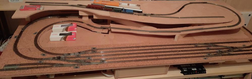

Celé to tedy v tuto chvíli vypadá takto.
Výhybky jsou naprogramovány do páru, takže na každém zhlaví chodí vždy obě současně. Rozpojovače ve stanici a ve šturcu chodí a rozpojují. Ještě mi chybí osadit a naprogramovat servo pro rozpojovač na vlečce u sila. Napájení celé lokálky je zatím zajištěno pouze přes spojky z koleje v dolním nádraží. Teď tedy, když vím, že to tam dojede a všude i projede, musím kolej naporcovat na jednotlivé úseky kvůli detekci obsazení a natahat pár drátů. To mne ale hodně nebaví.
