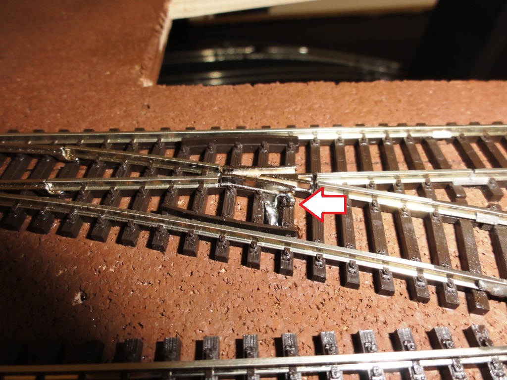

Příspěvekod Fox » pon 13 srp, 2018 5:53 am
zkontroluj si před položením, zda vývod srdcovky (ten plíšek s očkem) dobře drží. Já měl ze šesti kusů dva vadné což jsem zjistil až po položení. Pak jsem musel plíšek připájet z boku...

Příspěvekod Trixt » stř 15 srp, 2018 5:40 pm
Fox: Díky, dám si pozor. Co se týká propojení kolejí s jednotlivými jazyky, to ti nepůsobí problém?
