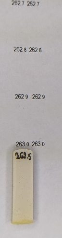

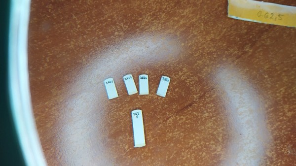

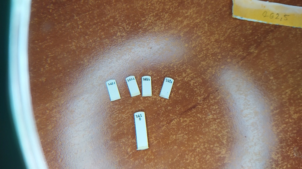

staničníky jsem zastříkal bílou a zkusil popsat centropenem 0,1mm. Kdyby byly potisky tak by to bylo super ale nikde jsem vhodné nenašel.
Mám to aplikovat nebo mám shánět dál potisky? Kdyby byly potisky tak to umeju a předělám.

Co zkusit koupit v papírnictví suché obtisky, tzv. propisot? Dělají se různé fonty i velikosti.

neznám. Zjistim co mají ale ještě jsem poptal obtisky čísel... Myslel jsem si že třeba někdo ty obtisky vyrábí, přeci staničníky nejsou nic nového. Nevzdávám to. :mrgreen:

Ahoj, jen k tomu propisotu. Špatně se shání a bohužel i nejmenší písmo co se dělá, je moc veliké. Jinak já s ním pracuji velice rád, dají se s ním udělat zajímavé věci.

1,6mm nejmenší číslice propisot arch woodlandscene nebo jak se to píše

Vytisknout laserem na obtiskový papír, ne?

A nevim jak se tiskne laserem na obtiskový papr. Nic takového neznám, nemám.
mě přišlo nejvěrohodnější na to natahnout obtisk a zaláknout. Ale zatím jsem neúspěšný. Tisk na papír, to mi přijde dost nepěkné. Je to titěrné ale na fotce to pak vyleze zrovna jako nepřesnosti na modelu :wink:

Moc to nesleduji, ale natisknout si vlastní obtisky není zase tak těžké ne? U nás doma se na to používají v zásadě dvě technologie:
1) obtisky z laserovky. Papír na obtisky se dá koupit všude možně, ceny jsou různé. Náhodným výběrem TADY nebo TADY. Nedostatek je v tom, že normální tiskárny nepočítají s jinou barvou pozadí než bílou a také neumí tisknout bílou. Pro lepení na bílý podklad je to ale OK.
2) ubrousková metoda. Ta je pro kreativní ženské. Funguje to tak, že se na papír nalepí papírovou páskou vhodný ubrousek, prožene se laserovkou a pak se na kreativní předmět nalepí a disperzním lepidlem se rozmachtá ubrousek "do průhledna". Na modely je to vhodné tak leda pro tisk záclonek do oken.
Pak jsou další metody, které záleží na okolnostech. Třeba oblíbená je "toner transfer". Znám jí v několika podobách. Například tisk na normální papír a pak "přenesení" pomocí rozpouštědla. Popsáno třeba TADY. Nebo tisk na "vodní obtisky" - tiskne se zrcadlově na tu "lepící" stranu, žehličkou se přižehlí na cílové místo a pak se papír "rozpustí" vodou. Funguje to dobře na hladké materiály, kterým nevadí žehlení a koupání. Třeba plošňáky.
Pak je možnost přímého popisu laserovou gravírkou. To funguje parádně, pokud máš dost času na vychytání jak "zaostřit" svůj předmět. Docela úspěšně funguje co jsem se naučil u plastikářů - vygravíruji si drážku, natřu předmět spodní barvou a pak jednochlupovým štětcem "pustím" řídkou barvu do drážky. Má to hezký plastický efekt.
A tak...

aha, Fulda paráda. Nevěděl jsem že si můžu ibtisk udělat na lejzrovce. teď jsem právě pokusně oblepil sloupek natisknutým číslem, který vypadá podle mě naprosto věrně ale, sloupek je spíš slonová kost a tak by se to muselo dobastlit.Na jeden staničník jsem to nalepil vteřiňákem a pak to obrousim a zkusim nějak boky zamalovat. . Optám se na ten papír v krámě. díky moc

JaroHo píše:A nevim jak se tiskne laserem na obtiskový papr. Nic takového neznám, nemám.
Tak je potřeba hledat a zkoušet. Na netu je odkazů na papíry dost. Jsou čiré a bílé.
Metody ti popsal Fulda, ještě doplním jednu kombinaci:
Vyzkouším tisk na normální papír A4, jak to vypadá.
Pak na stejné místo toho potištěného papíru nalepím páskou za boky kousek obtiskového papíru a vytisknu to znova. Hotovo.
Výhoda je, že neproháníš tiskárnou celý arch.
U tisku inkoustovkou to dělat nemusíš, ta nezatěžuje papír tepelně. Inkoustové výtisky je zas ale dobré přelakovat čirým lakem a až pak aplikovat.

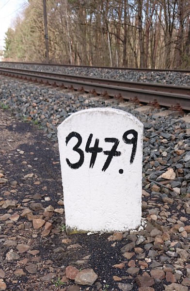

Jaro, můžeš si udělat obtisky, bude to jistě super. Stejně tak ale můžeš klidně nechat i tvé ručně psané výtvory. Podle mne se moc neliší třeba od tohoto...

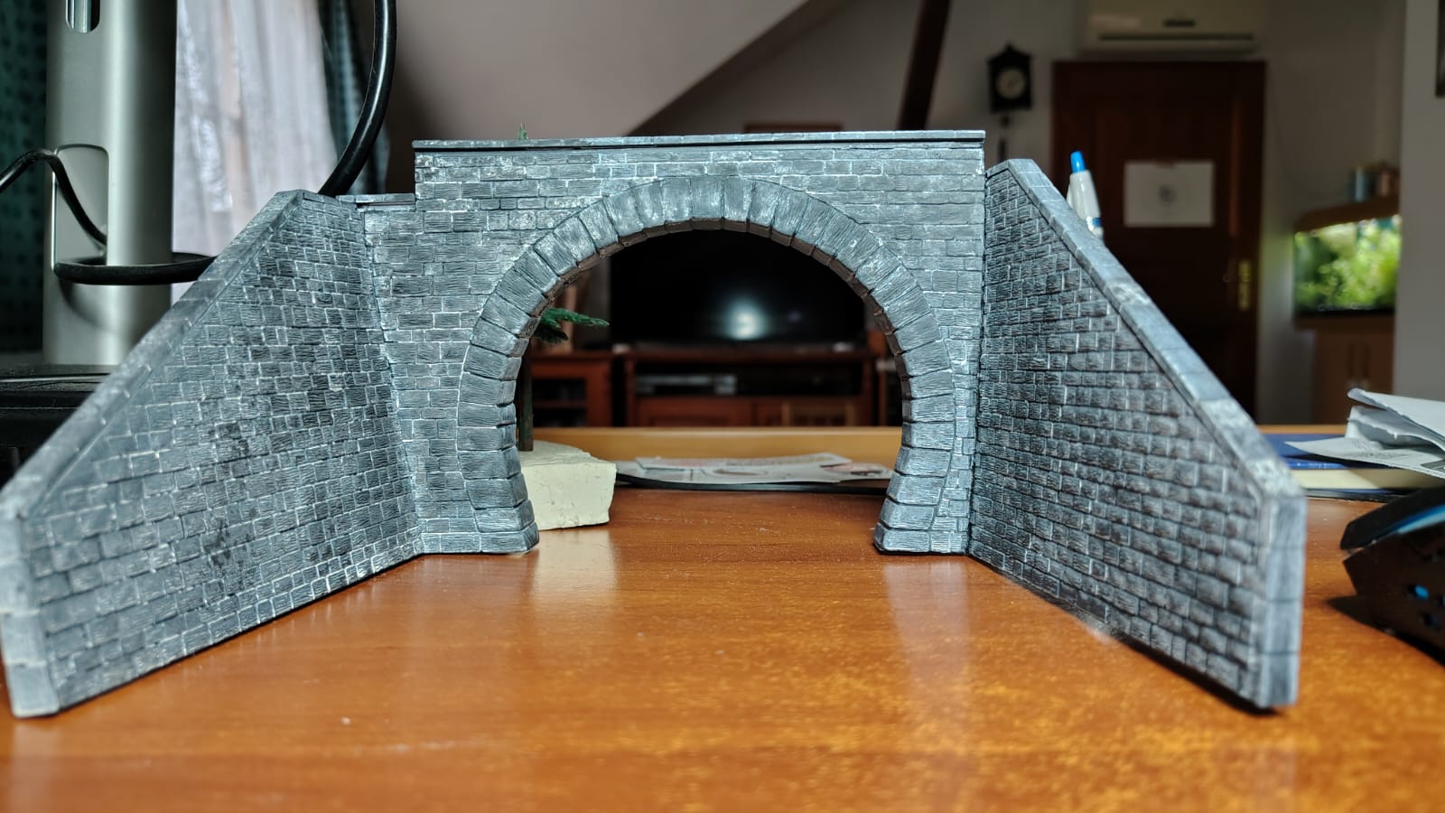

Otázka zni, jsou MTB veksly použitelné? Provozuje je někdo? V lepším případě přistoupím na Piko výhybky, vypadají solidně, ale na MTB nic špatně nevidím, kolejnice jsou ale z jiného materiálu....také jsem pálil do polystyrenu dvoukolejný tunel, hraju si sportálem, s vodovkami.
ten portál, je to blbý nebo se na to nechá koukat? Ještě bych ho doladil a vzal lakem a pak narouboval zeleň

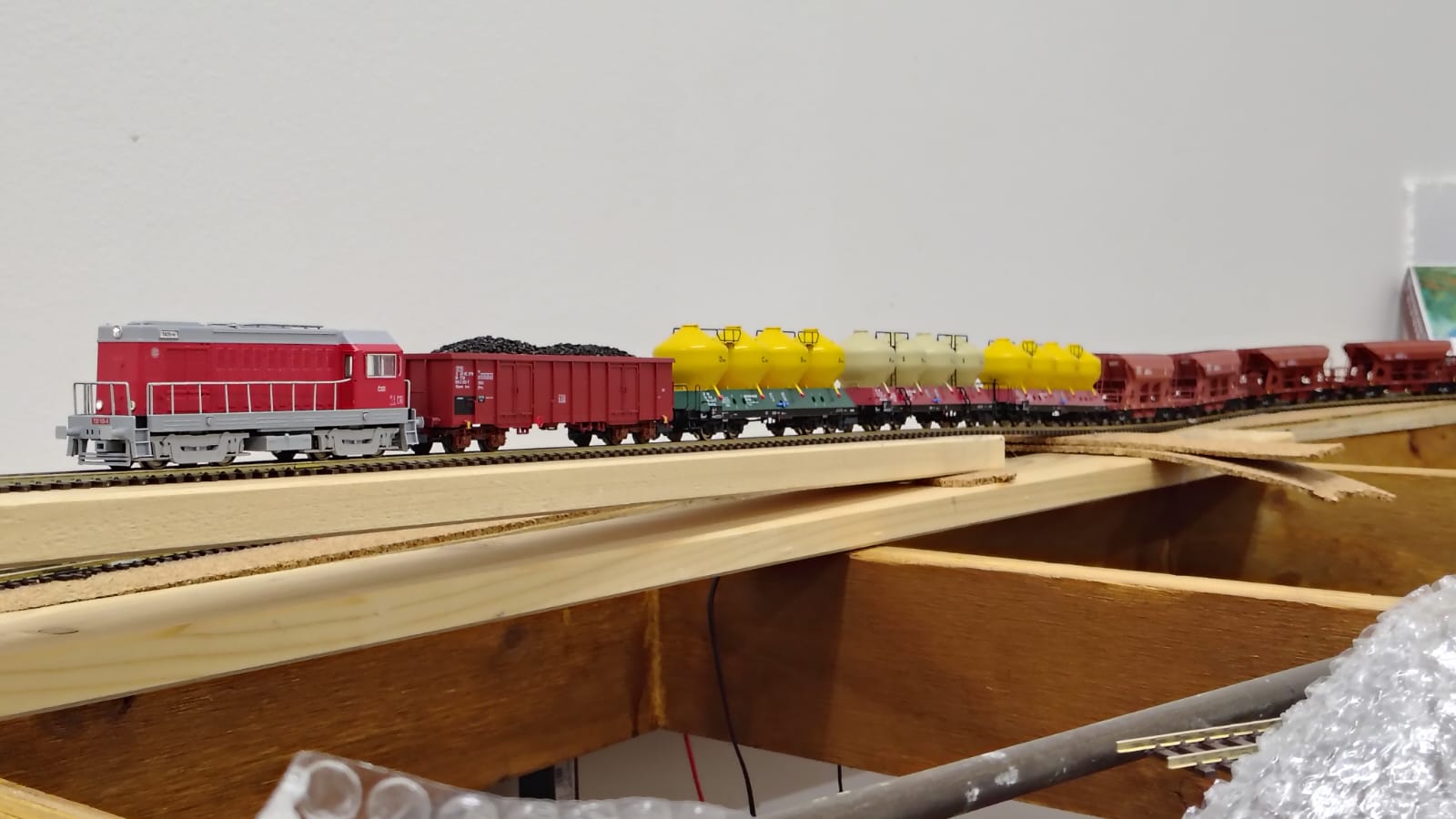

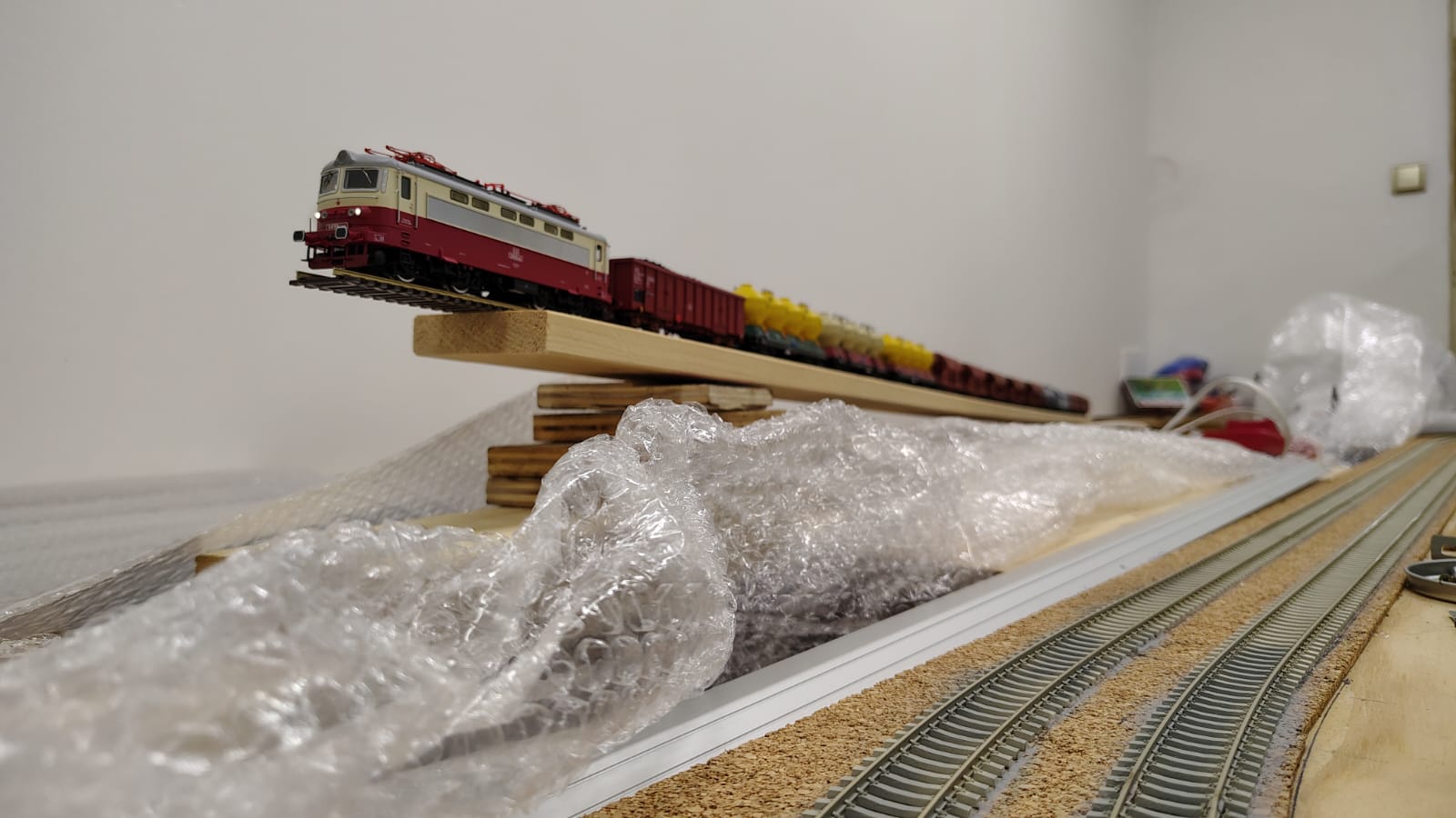

také jsem testoval stoupaní, které ale u mě takové snad nebude, tažná síla lokomotiv, nejhorší je PMT hektor
PMT je hezoučký ale také nejméně utáhne

není to blbý?

Příspěvekod look23 » čtv 15 říj, 2026 12:19 pm
Kolik to stoupání udělané z prkna má sklon? Mají ty mašiny bandáže?

Příspěvekod JaroHo » pát 16 říj, 2026 5:18 pm
Sklon kolejí na délce cca 240 cm a výškovém rozdílu asi 13 cm je kolem 54 promile.
Hektor PMT nemá bandáže a je lehký, bobiny MTB myslím také nemají bandáže, ale dojely dál, jsou těžší, s bandážema to jezdí epesrades.
Jen jsem si hrál. V soupravě jsou 2 sypáky ze stavebnice co jsem dělal a ty mají odpor takže by vozy, které jedou samy po strčení místo nich , odtáhl dál.
