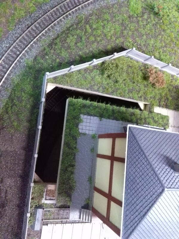

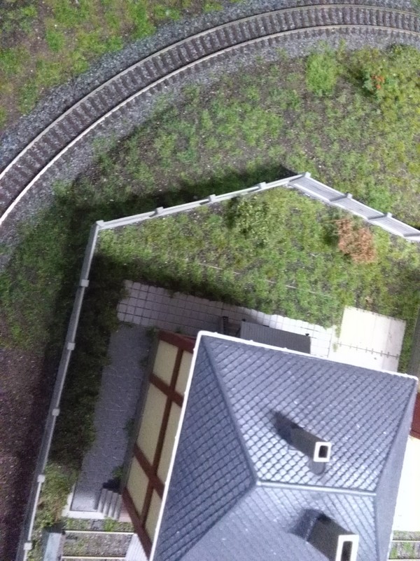

Určitě mít dělící roviny i v krajině. Spoje se nechají celkem šikovně zamaskovat porostem apod. Pořád se nechá snadněji opravit keříky než nevyztužený a nepřipravený kopec po odříznutí. Připravené spoje můžeš překrýt třeba travním kobercem nebo fóliáží. Koleje v místě dělení uděláš podobně jako na modulech. Je to sice spousta práce navíc ale máš zajištěno , že v budoucnu nic neponičíš. Taky je to výhodnější pro zapojení elektriky. Je úplně jiná práce na svisle položeném segnemtu než ležet pod kolejištěm a nechat si vše padat do obličeje... :wink:
Takhle to mám udělané u oddělávací budovy ( U té viditelné roviny budou ještě natřeny boky na tmavě hnědou a už taky nebude vidět ) . Přechody mezi segmenty můžou být podobně...
