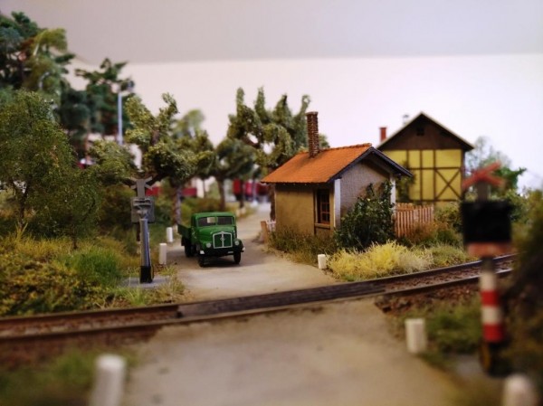

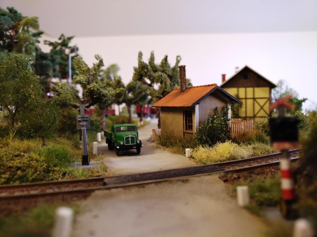

O víkendu jsem chtěl pokročit, ale dost nelogicky jsem se zabýval jedním cípkem krajiny, do dokončení něčeho důležitějšího (třeba těch stavebnin) se mi nějak nechtělo. Tak jen, že se něco děje (to párátko je neosazená lampa :D )...

Roste ti kolejiště pěkně,ale fuj rychlostník 30?Osaď tam 160,to bude zajímavější :mrgreen: :wink: .
Re: TT domácí kolejiště L 330x220
Příspěvekod Myšpulín » pon 11 úno, 2019 6:23 pm
milan ferdián píše:Roste ti kolejiště pěkně,ale fuj rychlostník 30?Osaď tam 160,to bude zajímavější :mrgreen: :wink: .
Milane, špatně koukáš, tam nemá být 160, ale jen 120. :lol: :lol: :lol:
Tou 160-kou mu to roste.
Foxi, paráda. Jen to auto je takové nějaké divné :roll: :roll:
Stačí mu na SPZ napsat V a vše je jasné ...

Příspěvekod Fox » úte 12 úno, 2019 7:07 am
Auto jsem někde dostal. Ano, mohl by to být kořistní Deutz rovnou od Stalingradu. Pak by bylo na SPZ W

Příspěvekod Myšpulín » úte 12 úno, 2019 2:50 pm
Tak to jsme se nepochopili. Nejde mi o typ, ale o velikost.

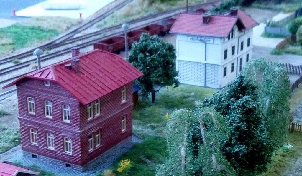

Příspěvekod Pavel-HP » úte 12 úno, 2019 3:04 pm
Fox, máš to pěkný, líbí se mi to.

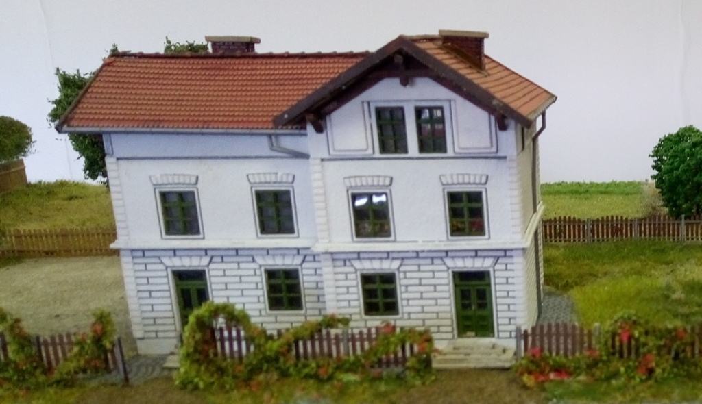

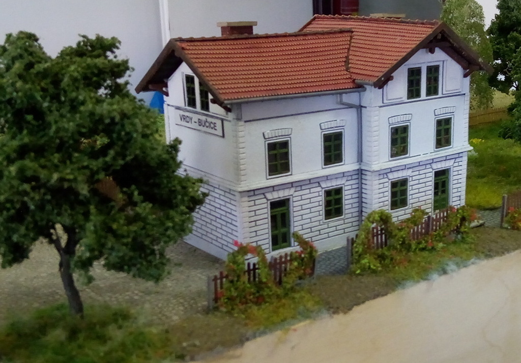

A tak mi to trochu nedalo, abych nepřidal trochu inspirace.
Stará a nová nádražní budova ve Vrdech-Bučicích, pnoucí růže paní přednostové a sila a sklad místního kolchozu.

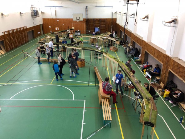

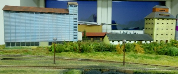

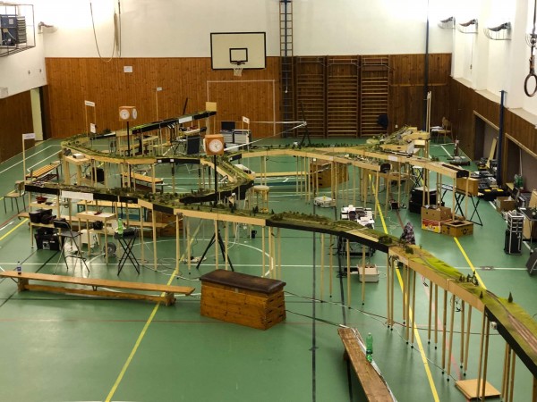

Příspěvekod Pavel-HP » úte 12 úno, 2019 3:16 pm
milan ferdián píše:Ty brďo,ti Pavlové se nezdají.Parádní.Kluci kdy bude prezentace?Milan
Prezentace už byla loni v březnu, v tělocvičně Vrdovské školy. Za účasti "skalních" nadšenců modulové železnice, proběhlo provozní setkání, s přístupem místních obyvatel.
Vrdy-Bučice jsou vpravo vzadu, včetně cukrovaru a řepníku.

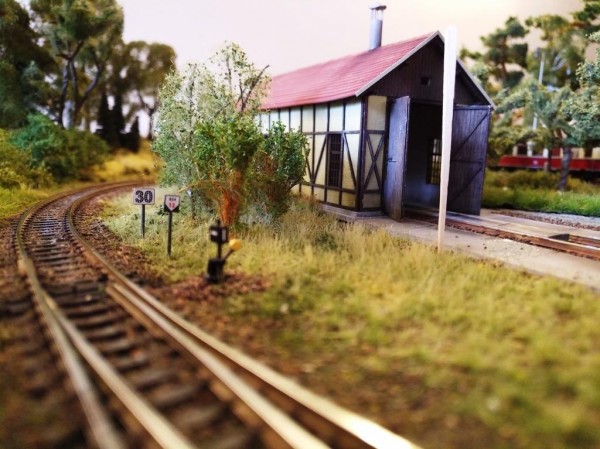

Příspěvekod Fox » ned 24 úno, 2019 6:29 am

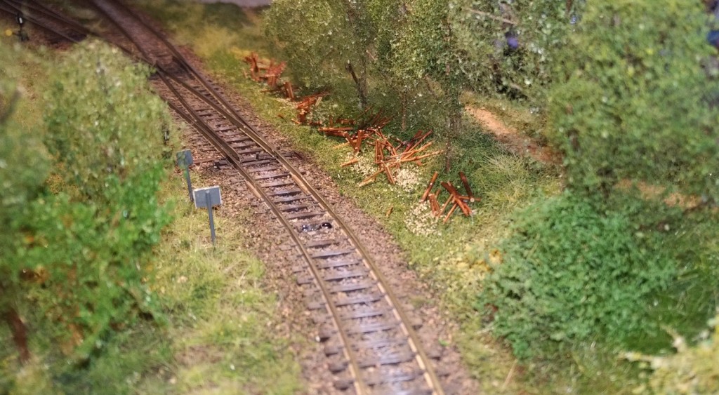

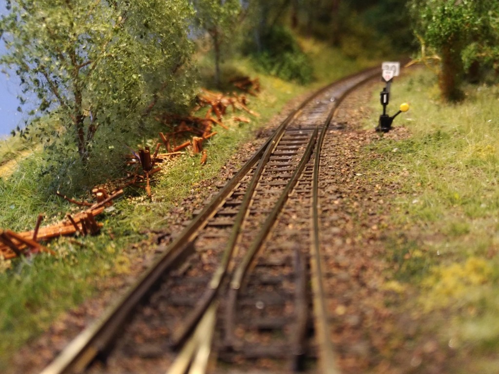

Udělal jsem malou odbočku od plánu realizace :D . Minulý týden jsem měl cestu vlakem do Bratislavy a sledoval jsem cestou opěrné zdi (nejméně jedna mně na kolejišti ještě čeká). Přitom jsem si všimnul prořízek křoví u trati. A řekl jsem si, že to vyzkouším, mohlo by to být zajímavé zpestření vhodných níst na kolejišti. Tak jsem šel na zahrádku a našel nějaké uschlé byliny, které se mi barevně zdály vhodné. Vždy z několika najednou jsem postupně odstřihnul cca 1cm, jeden konec zakápnul lepidlem a píchnul do terénu. Jako lepidlo s osvědčilo Mnitkovo (silikonové), nebo Tesa Alleskleber a podobné. Na rozdíl od běžné disperze když jsem to několik vteřin držel ve zpřímené poloze, už to v terénu drželo. Po zaschnutí druhý den jsem to nůžkami zastřihl, aby to vypadalo jako zbylé pařezy od křoví. Zbytky jsem tam různě poházel a přilepil běžnou disperzí. Viz foto.

Příspěvekod Pavel-HP » ned 24 úno, 2019 6:48 am
Jako detail to má "šmrnc", jak vypadá celek? Dost dobrý, není nad skutečnost.

Příspěvekod HonzaM » ned 24 úno, 2019 6:57 pm
Fox píše:
Perfektní, kdybych nevěděl že jde o model, klidně bych věřil že jde o obrázek z reálu.
