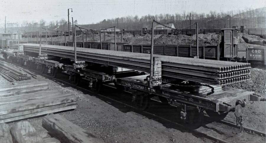

Příspěvekod Tempotaxi » čtv 20 úno, 2025 8:04 am
Zde jsou tři fotky, jak se přepravoval náklad.
Takže i tři hlubinové vozy za sebou, mohlo být.

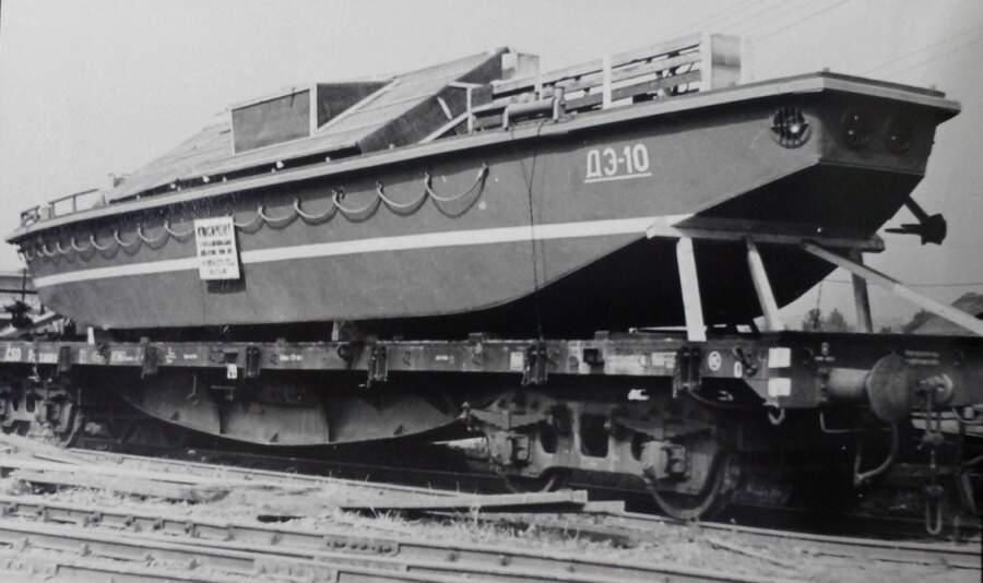

Příspěvekod Tempotaxi » čtv 20 úno, 2025 8:11 am
I v jiné v jiné době, se přepravoval speciální transport takto.
Dva vozy jsou také za sebou.
Tempotaxi

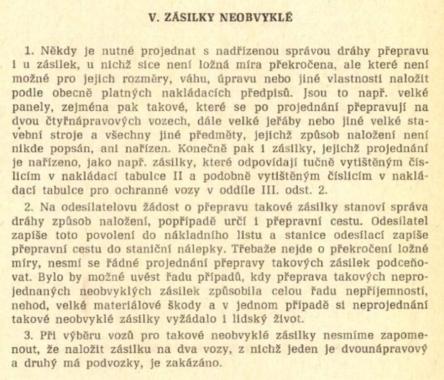

Příspěvekod Tempotaxi » čtv 20 úno, 2025 4:50 pm
Zásilky neobvyklé.

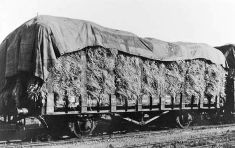

Příspěvekod Tempotaxi » pát 21 úno, 2025 8:53 am
Náklad sena.

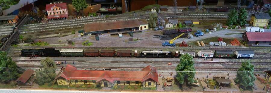

Příspěvekod Tempotaxi » pát 21 úno, 2025 9:19 am
Takže naložený hlubinovou vůz by se měl v nákladní soupravě přepravovat asi takto.
