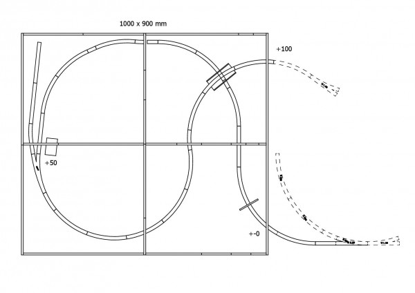

Tak jste mě uklidnili , že mám ještě spoustu volného místa aniž bych musel okupovat kuchyň... :D
Aby se na přístavku taky něco dělo tak jsem zkusil k té zastávce malé nákladiště. Je to bez odvratu , musí stačit výkolejka. Navíc trať pokračuje na stranu výjezdu do kopce tak vozy daleko neujedou...

Příspěvekod Vojtěch Vorel » ned 11 pro, 2016 3:04 pm
Výkolejka stačí, stejně tak to je třeba v Peceradech.

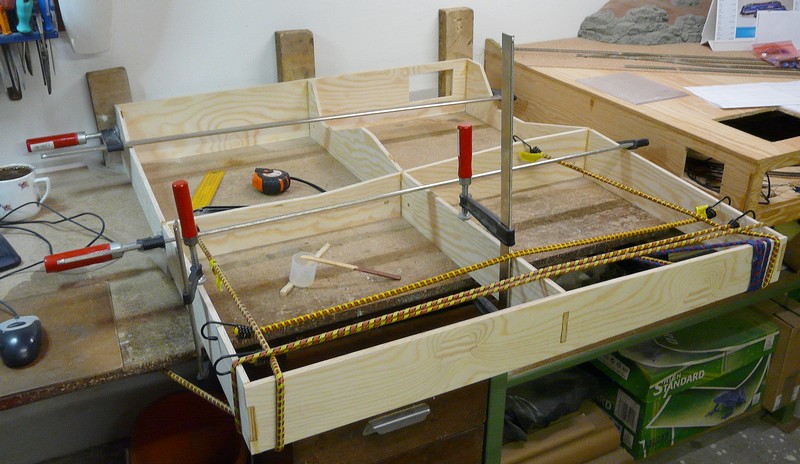

Snad už je plán tutový tak jsem namíchal epoxid a slepil rám přístavby. Jedna z mála prací co je vidět... :wink:

Příspěvekod miroslav lengyel » pát 23 pro, 2016 4:55 pm
Krásná práce,holt výhoda dílny. :wink: My panelákoví holt stavíme z papíru. :D

Příspěvekod hopeter » pát 23 pro, 2016 6:27 pm
Míro na tom nic není. Překližka naříznutá v OBI a potom tužka, pravítko , lupenková pilka a trošku broušení šmirglem. Nic co by nešlo v paneláku :D
Já naopak obdivuju jak to pořídíš udělat rovné a pevné z papíru.

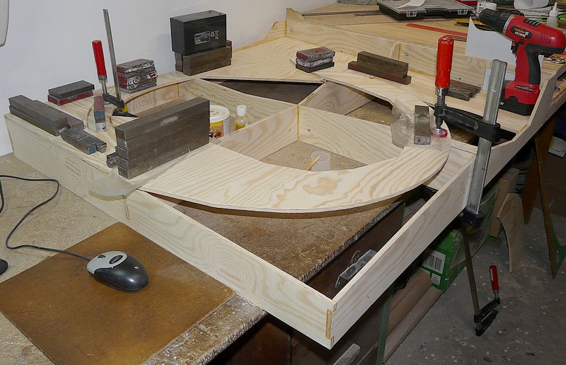

Příspěvekod hopeter » pon 26 pro, 2016 7:23 pm
Měřím,kreslím,gumuju,měřím,kreslím,řežu,brousím a občas kus přilepím... :D Spirála leze jako šnek ale už je u mostu. Zbývá poslední oblouk :) Bohužel chybí kus překližky tak se hold zítra vyrazí do OBI.

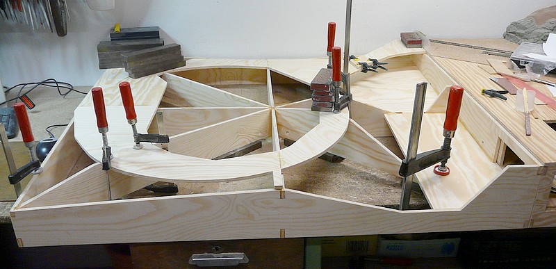

Příspěvekod hopeter » úte 27 pro, 2016 10:02 pm
Kostlivec je téměř hotov. Teoreticky by se po vytvrzení epoxidu už neměl vlnit. Prakticky uvidíme ráno a ještě jedna diagonála je v záloze... :wink:

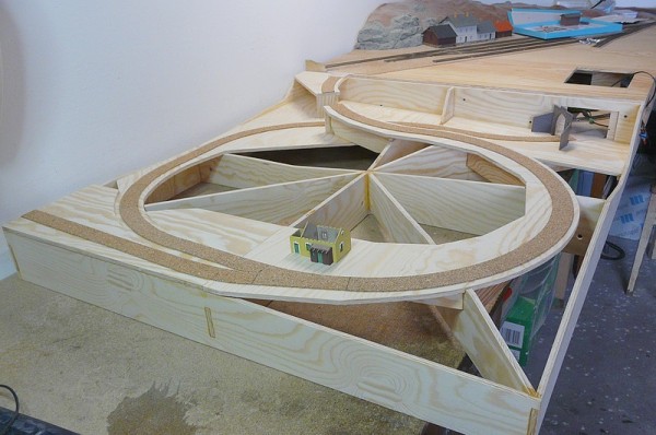

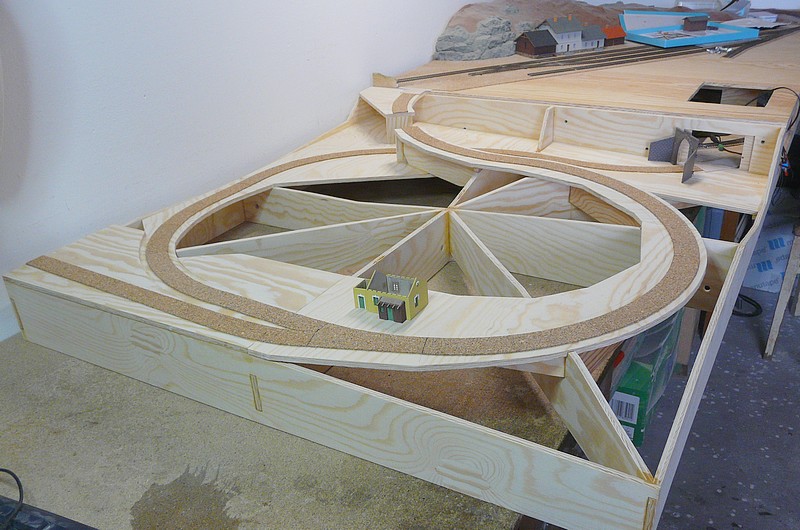

Příspěvekod hopeter » ned 08 led, 2017 4:09 pm
Malý pokrok. Epoxid správně vytvrdnul a rám můžu za jakýkoliv roh zvednout aniž by se kroutil... :P
Nalepený korek ukazuje kudy povedou koleje a napovídá , že bude následovat pokládka kolejí.
Křížení tratě bude po ocelovém mostu od Tilligu( až ho ešopy naskladní... ) a tunel jsem slevil jen na cca 10 cm délky. :wink:

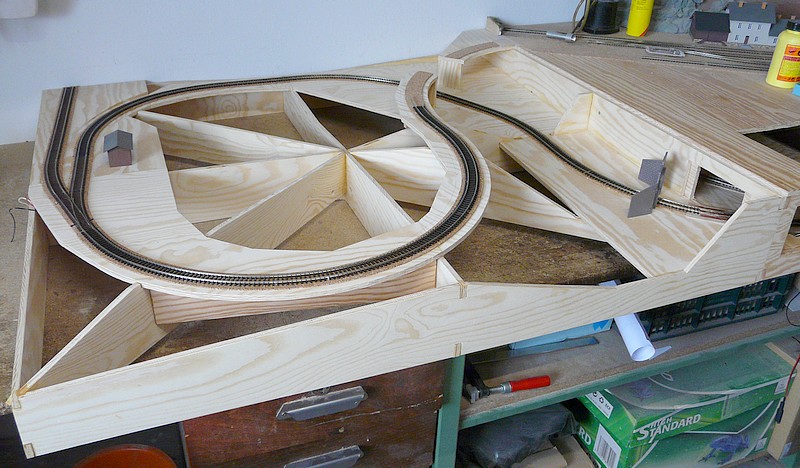

Příspěvekod hopeter » sob 14 led, 2017 11:56 am
Na "Červenokosteleckou slučku" zatím vánice nedošla tak traťovka pokládá koleje. Zatím to dál nejde ,protože selhala logistika a nemám most ... :oops:
No nevadí můžu pokračovat s jinou prací.
Zatím tři metry z prutů a pražců Tillig a vlečka s výhybkou a rovinkou od strejdy Kuehna. Na tom už se dá trošku volně projet když přibude skoro metr přes most. :wink:
