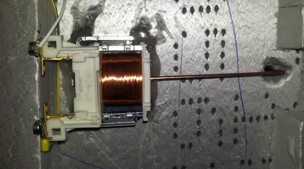

Já bych ovládal motoricky nebo modelářskýma servama. teď si s tím tady doma hraju. Pak mám ještě na testovacím okruhu cívky ze stykačů a měděný táhla z pájecího drátu+na konci ze zavíracího špendlíku trn na přestavování jazyků.Cívka snese trvale 24VDC.Fotku mohu přidat.Jinak teď s kolegou v práci pracujeme na ovládání modelářských serv pro DCC kolejiště pomocí mini PC Adruina. Serva nám chodí přesně. Teď učíme Adruino schrousat signál z Multimyši aby nám to házelo veksle podle adresy. Když se dílo podaří uveřejním zde topic s popisem. Ale výhybky a serva jsou asi nejlepší volbou.
