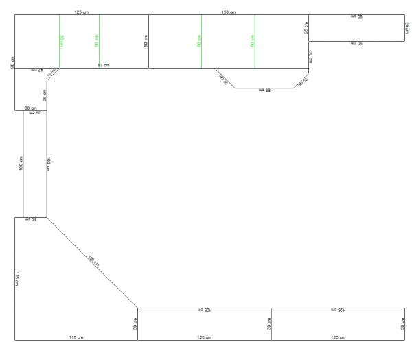

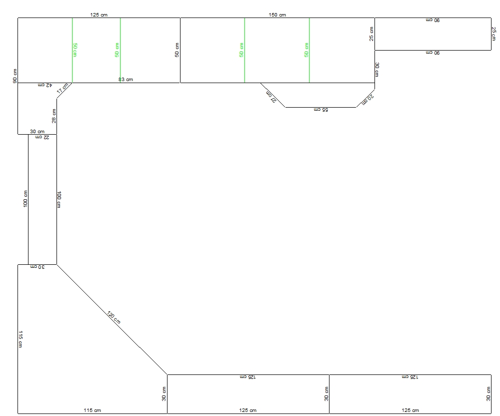

Výsledky hlasování zvítězila varianta 1. Také já jsem se pro ní rozhodnul již před hlasováním.Přece jen bude kolejiště mnohem víc v bezpečí s točnou v rohu než na okraji panelu ,protože je tam hned vstup do místnosti.Nakonec ze sklopného kolejiště je segmentové kolejiště do U , jsem rád ,že jsem se neukvapil a nechal myšlenku jak se říká uzrát.Na nový rok začnu s výrobou rámů sokl výška 100 mm překližka síla 15 mm a plocha pod koleje síla 4 - 5 mm překližka viz obrázek.To zelené jsou příčky na vystužení.Na ostatních segmentech je ještě asi přidám dle potřeby.
