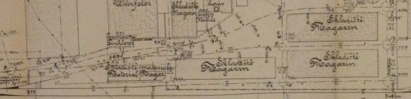

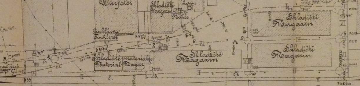

Když točny - tak raději víc než míň.
Někdy se najde cukrovar, kde neměli žádnou točnu, takže pak jiný musí ten průměr vylepšit, jako třeba tento - tam jich bylo 14, na výřezu z plánku je jich "pouze" 9 !

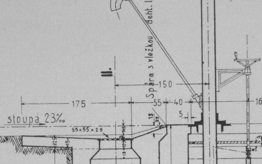

Občas zde bývají dohady o tom, zda může být stanice umístěná ve sklonu. Tak zde je jedna taková na rychlíkové trati, a ten sklon je napsán vlevo od vodního kránu. Omlouvám, se pokud se některým rovinatým modelářům z toho sklonu zatočí hlava.....já jsem si ho nevymyslel.

Pane kolego Maxi jak vás už pár kolegů upozornilo, že je slušné uveřejńovat obrázky celé aby nemohlo býti s realitou :cry: jakkoliv manipulováno, tak právě u tohoto příspěvku využíváte tento obrázek pouze k matení ostatních a mladších, kteří se zde snaží něco dozvědět. Možná máte dostatek podkladů, ale ty mohou mít také i ostatní. Takže tu neargumentujte se stoupáním 2,3 promile ( toto je stoupání 2,3 m na 1000 m délky ), co je na obrázku ta čerchovaná čára je totiž hrana betonového základu a ne temeno kolejnice. Kdyby jste tomu rozuměl, nebo byl stavař tak uveřejníte podélný profil v místě osazení jeřábu. A samozřejmě, že za daných podmínek může stoupání procházet i stanicí.
Opravdu považuji Vaši snahu být zajímavým za každou cenu již za trapnou. PS ADMINE kdyžtak mě smaž. :cry:

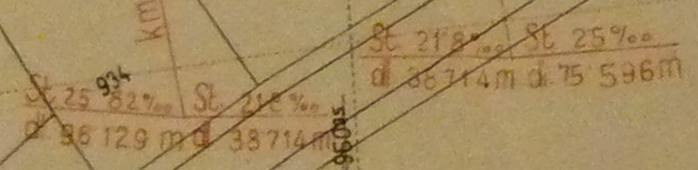

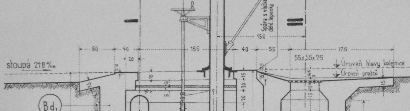

Vážený kolego, koukám že jste oborník co rozumí všemu, přesto jste nepochopil, o co tu jde. Nejde o ten krán, ale o sklon ve stanici. Proto ten krán zde není v celé své úctyhodné výšce, aby zbytečně nezabíral místo - jasné ? Zde tedy máte vyznačenu i tu úroveň hlavy kolejnice která vám na minulém obrázku chyběla, i s uvedeným sklonem , je u druhého kránu na opačném zhlaví. A teď nám zas můžete vysvětlit, co je a co není pravda. Já vím, že těch 22 až 26 promil je hodně, že se to někomu těžko chápe, ale opravdu to tam je.

Vaše odpověď je zcela neúplná, uveřejňujete jiný obrázek s jinými sklony než ten o kterém je řeč. A u podélného profilu který zde předkládáte sice odpovídají sklony, ale není zde vidět zakreslený vodní jeřáb, je to zcela nevypovídající výsek čehosi.

Prosím Maxi,nebyl by ten výkres jeřábu celý?Nejde mi o sklon ale o výkres jeřábu jako takového,že tam jsou míry základů atd.Jde mi o použití v rálném muzejmím provedení kde chceme se spolkem jeden jeřáb výhledově opravit..Kdyžtak sz na mail,díky!
