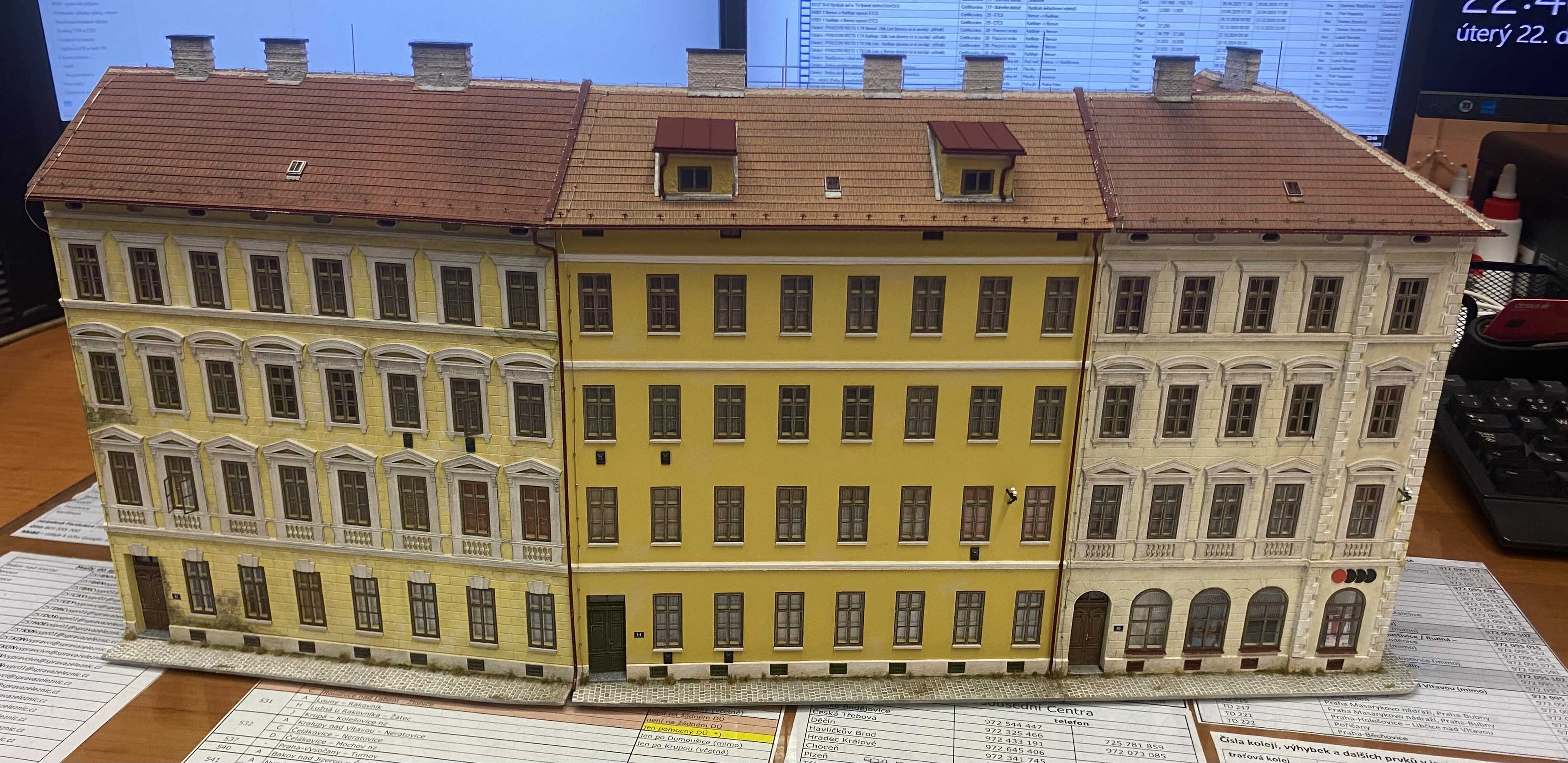

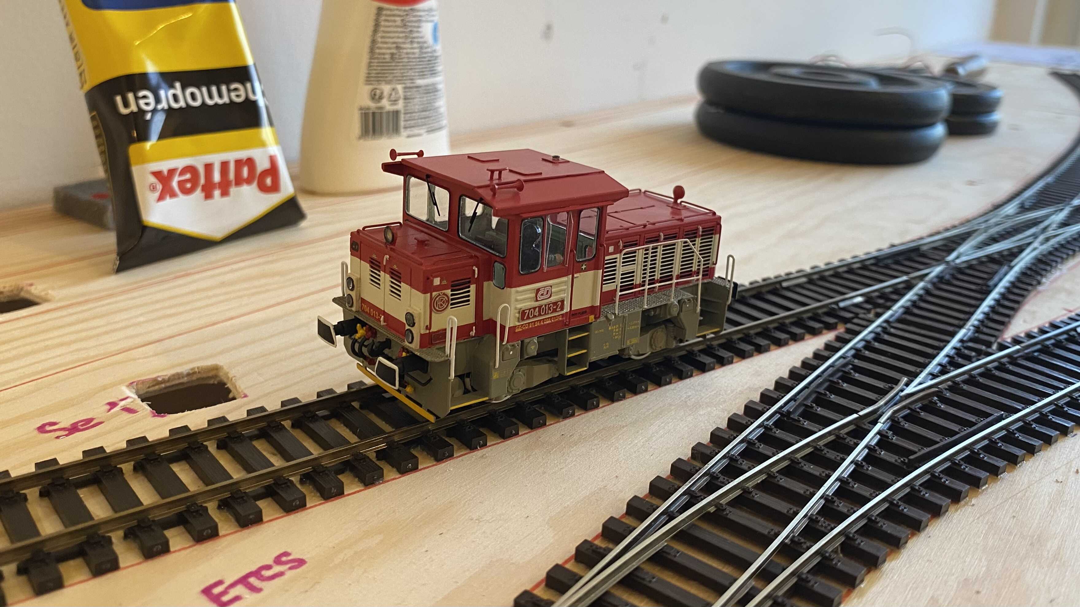

Příspěvekod petehasky » čtv 24 dub, 2025 6:41 pm
Zlamalik: tak aspon neco bude spravne - ty okapy. V tom te teda obdivuju, me bavi to tvoreni, ale vyhledavat informace neni muj salek kavy.
Posilam zatim aktualni stav, kde chybi jeste doplnky a jejich nasledna patina, plus chci jeste dodelat ty jimace.
A konecne jsem se vrhnul na vrtani v Tabore, takze lampy, navestidla a dratovani vymen. V Tabore jsem se neobtezoval s korkem jelikoz ve stanici nejsou nasepy a tak bude az za mostem.

Příspěvekod cipisekmp » čtv 24 dub, 2025 6:45 pm
Ahoj. Zajima me, z ceho mas ty okapy? Ne svody ale vlastni "rýny" po nasem na Morave. Cipisekmp.

Příspěvekod petehasky » čtv 24 dub, 2025 7:11 pm
Cipisekmp: ahoj, je to narezanej auhagen, ryny maj pekny, ale ty svody by chteli naznaceni tech drzicich ubruci.

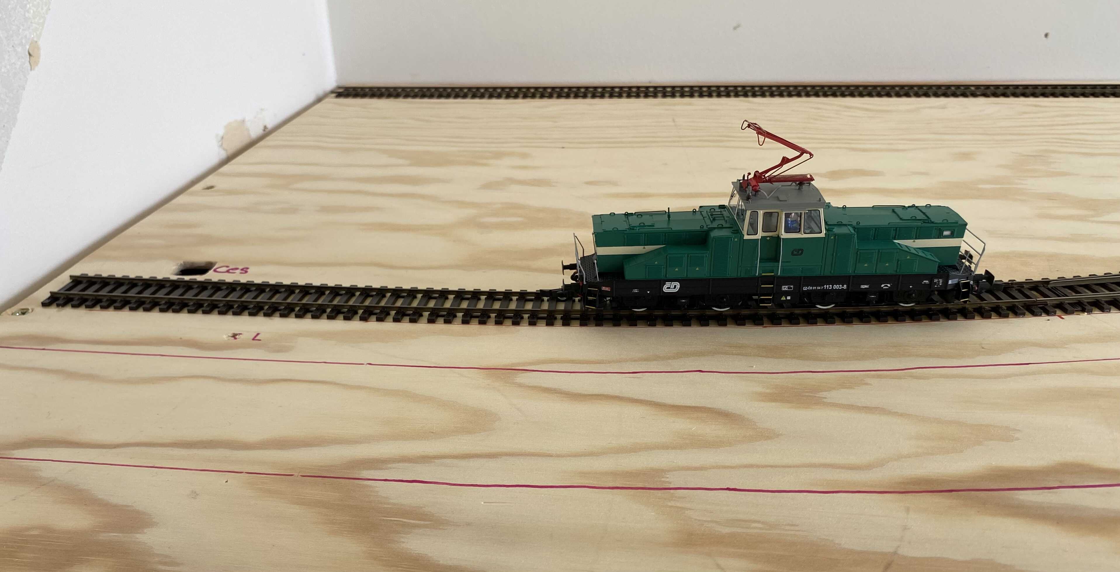

Příspěvekod petehasky » sob 26 dub, 2025 7:33 pm
Tak nejspis dopatinovano, ted uz jen cekam doplnky, od ktere dodelam max steceniny. Zaroven furt pokladam kolejivo v Tabore a testuju nove male lego, ktere bude vytahovat elektriky prez jinou napajeci soustavu na Bechynku.

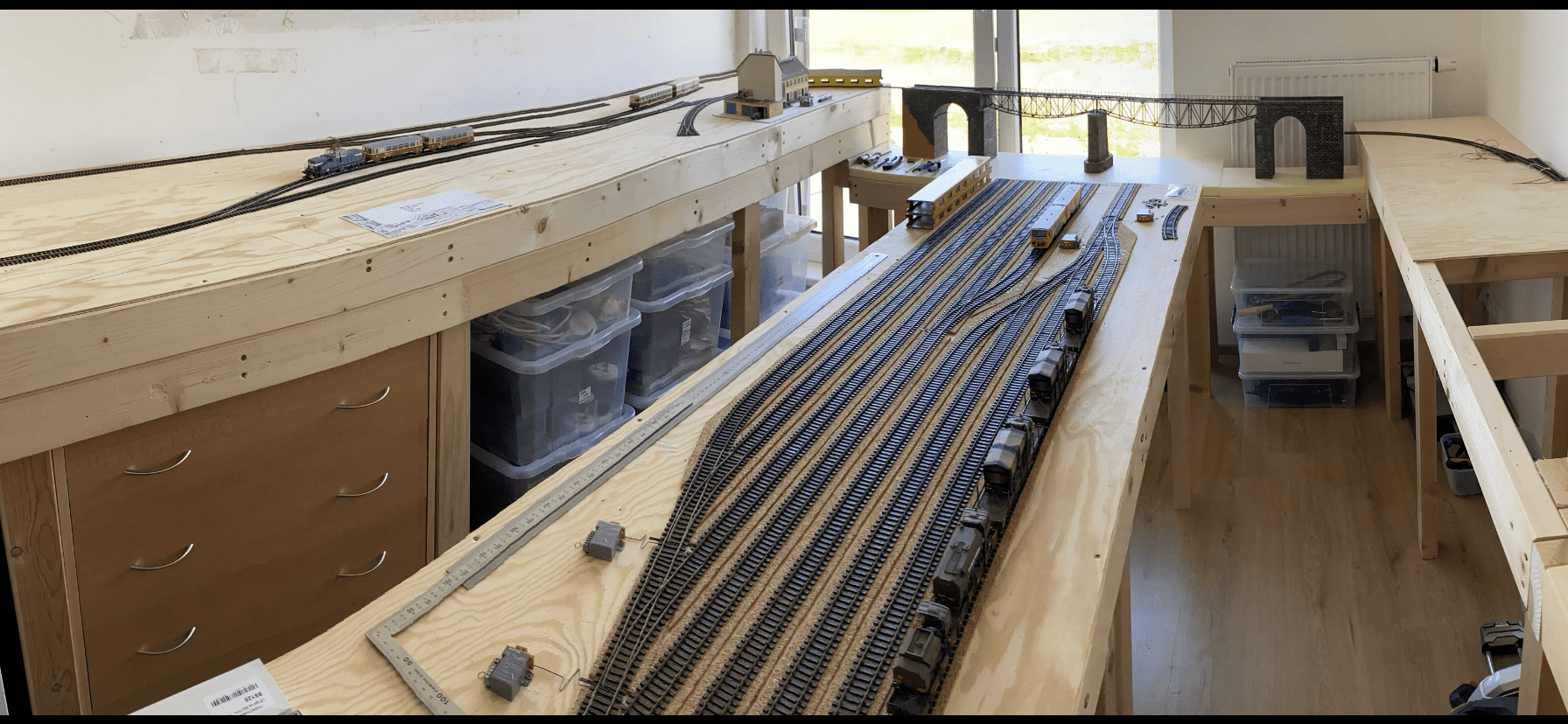

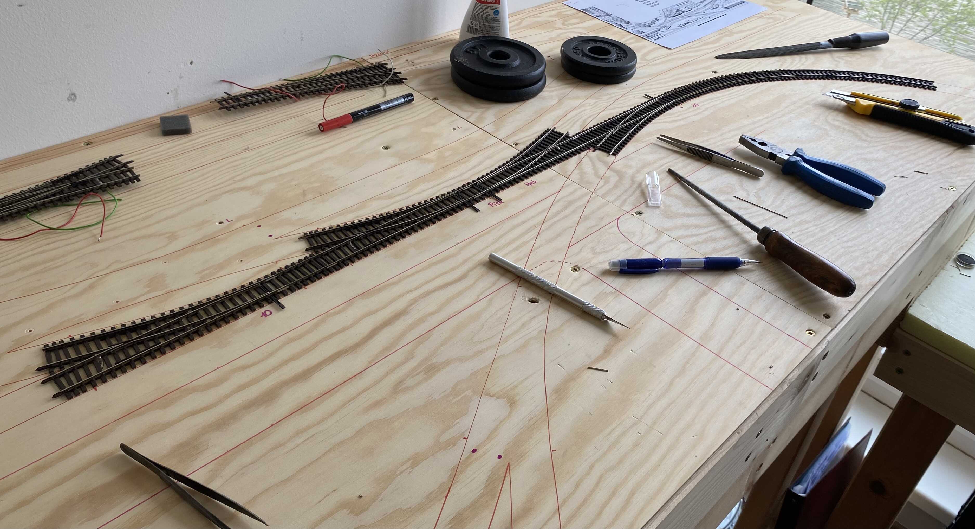

Příspěvekod petehasky » úte 29 dub, 2025 7:01 pm
Tak Tabor temer komplet polozen, uz chybi jen kolej do vytopny se kterou cekam kvuli presne delcestavby, a podobny problem je na vlecce sila ohledne jeho sirky. Ted budu napojovat mosty a zacnu truhlarinou pod Sudomericema protoze tady bude svah s propustkem pred stanici.

Příspěvekod Zlámalík » úte 29 dub, 2025 9:53 pm
Nikde nevidím dráty - řešite to už teď a bude to šikovně skryté, nebo to chcete pájet až následně? To by asi byla škoda...
Příspěvky: 3039
Re: "Bechyňka" H0/1:87
Příspěvekod petehasky » stř 30 dub, 2025 6:29 am
Hele napajeni izolovanejch useku, srdcovek a vymen komplet je vyvedeno 15cm draty pod stul kde se pak bude resit zbytek a vedeni k vysuvnemu panelu

Příspěvekod Jirkátor » stř 30 dub, 2025 1:35 pm
Jsem lehce zmaten. Místní nádraží v Táboře poznávám, ač proporčně mi úplně nevychází, ale to uprostřed nepoznávám. :shock:
Jirkátor
Příspěvky: 1300
Bydliště: Veselí nad Lužnicí
Příspěvekod petehasky » stř 30 dub, 2025 1:46 pm
No jo mam bohuzel jen 2,7m u zdi a to tam musi byt oblouk, takze vytopna bude kratsi, asi i dopravni koleje kde byla zasadni delka pro dva Y, ale myslim ze jako celek to pusobi dobre, lehce zkresluje i to ze to foceno panorama tak ten zadek pusobi kratce ale neni. Ten prostredek je SN nad kterym v budoucnu vyroste Bechyne.

Příspěvekod Jirkátor » čtv 01 kvě, 2025 5:18 am
Spíš mi šlo o opačný konec nádraží, o ten šturc, připadá mi, že je zbytečně dlouhý na úkor samotných kolejí.
Skryté nádraží mne zmátlo, v plánku jsem ho neviděl, ale pro provoz bude super. Je sice pravda, že v reálu pendluje na trati jedna souprava, v létě dvě a občas manipulák, ale to by člověka dlouho nebavilo. Takhle to bude mnohem pestřejší.

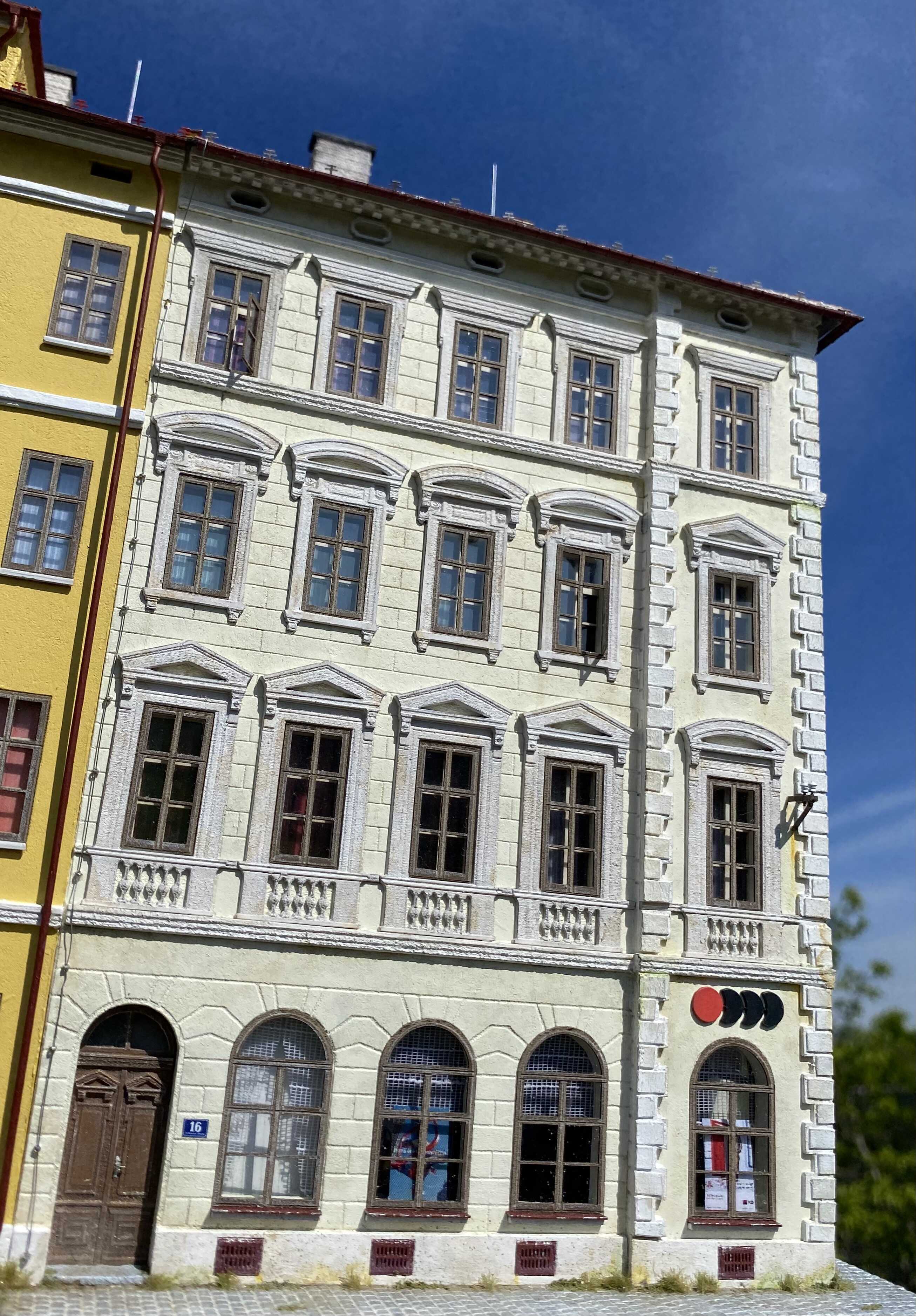

Příspěvekod petehasky » pát 02 kvě, 2025 2:48 pm
Jirkátor píše:Spíš mi šlo o opačný konec nádraží, o ten šturc, připadá mi, že je zbytečně dlouhý na úkor samotných kolejí.
Myslim ze ta fotka je k….. tady je to vyfoceny normalne a je tam orostor na jednu a pul masiny, 5 cm na konci bude hromada s ,,pičou,, a zas to davat presne na masinu jsem nechtel, zehla stoji cm od jazyku.
Ano to SN jsme pridali byla by skoda nevyuzit soupravy co na bechynce byli, v roce 2000 jeste pomerne dost, rajky, easy s drevem a uhlim, krytakama na sypky hmoty do jiky a s textilem do bechyne plus budu jezdit krytyma k silu do sudomeric a bechynskou vlecku. Nepocitam treba repu v ríls a dalsi vlaky z te doby.
Na druhe fotce probihajici patina strany do dvora
