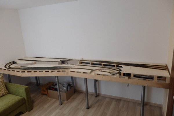

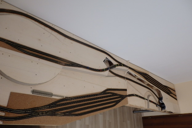

Ešte ďalšie foto.

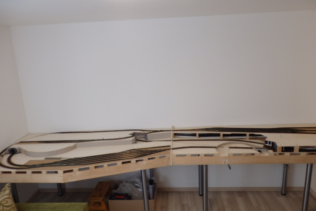

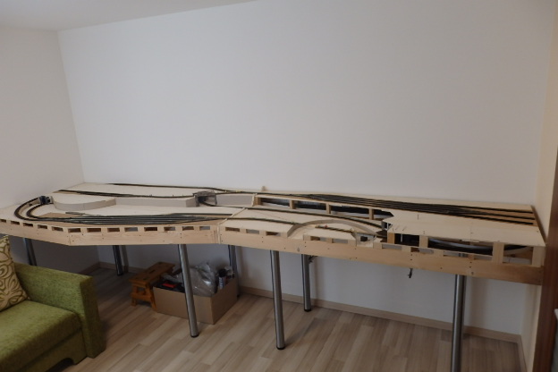

Neviem prečo, ale dá sa mi vložiť len tri fotky do jedného príspevku.......
Prikladám ešte celkový pohľad na koľajisko.

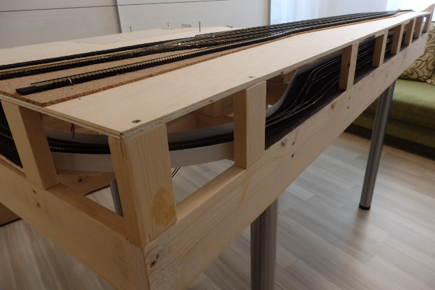

Příspěvekod Mirec » pát 05 pro, 2025 6:34 pm

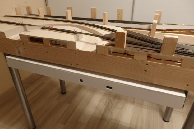

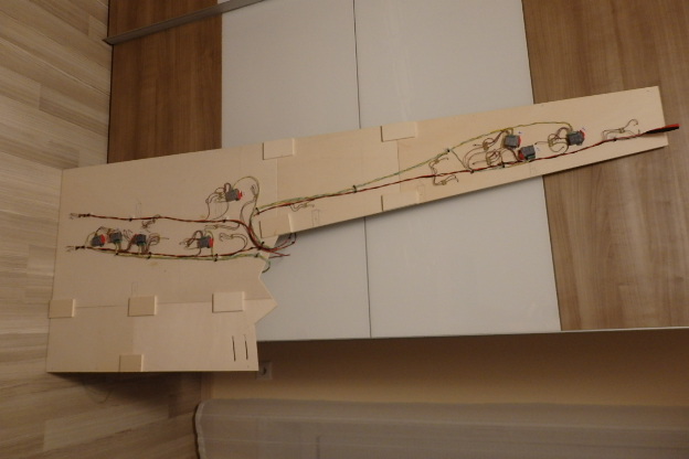

Tak takmer po roku sa tu opäť hlásim :) , práce na stavbe koľajiska pokračujú naozaj pomaly
a sporadicky, podľa voľného času.
Na menšom ,,B,, segmente som osadil výhybkové prestavníky MP1 vrátane kabeláže na ovládanie.
Prestavovať sa budú z centrálneho pultu páčkovými spínačmi.
Ovládanie lokomotív bude cez DCC centrálu z21 ROCO.
Prikladám aj nejaké foto segmetu.
Osadené prestavníky MP1

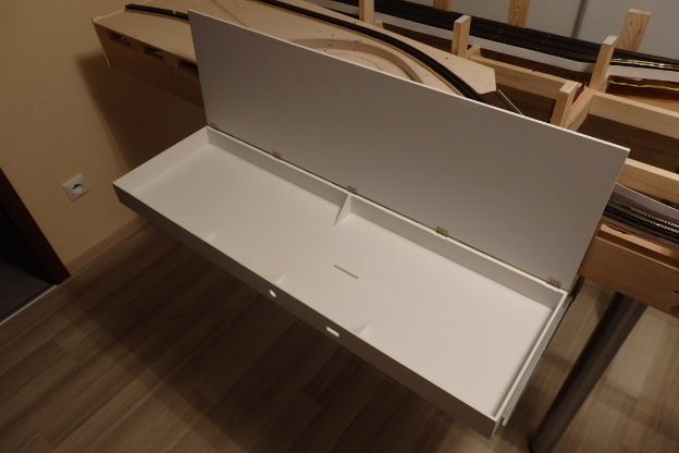

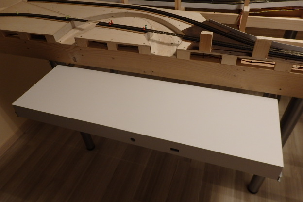

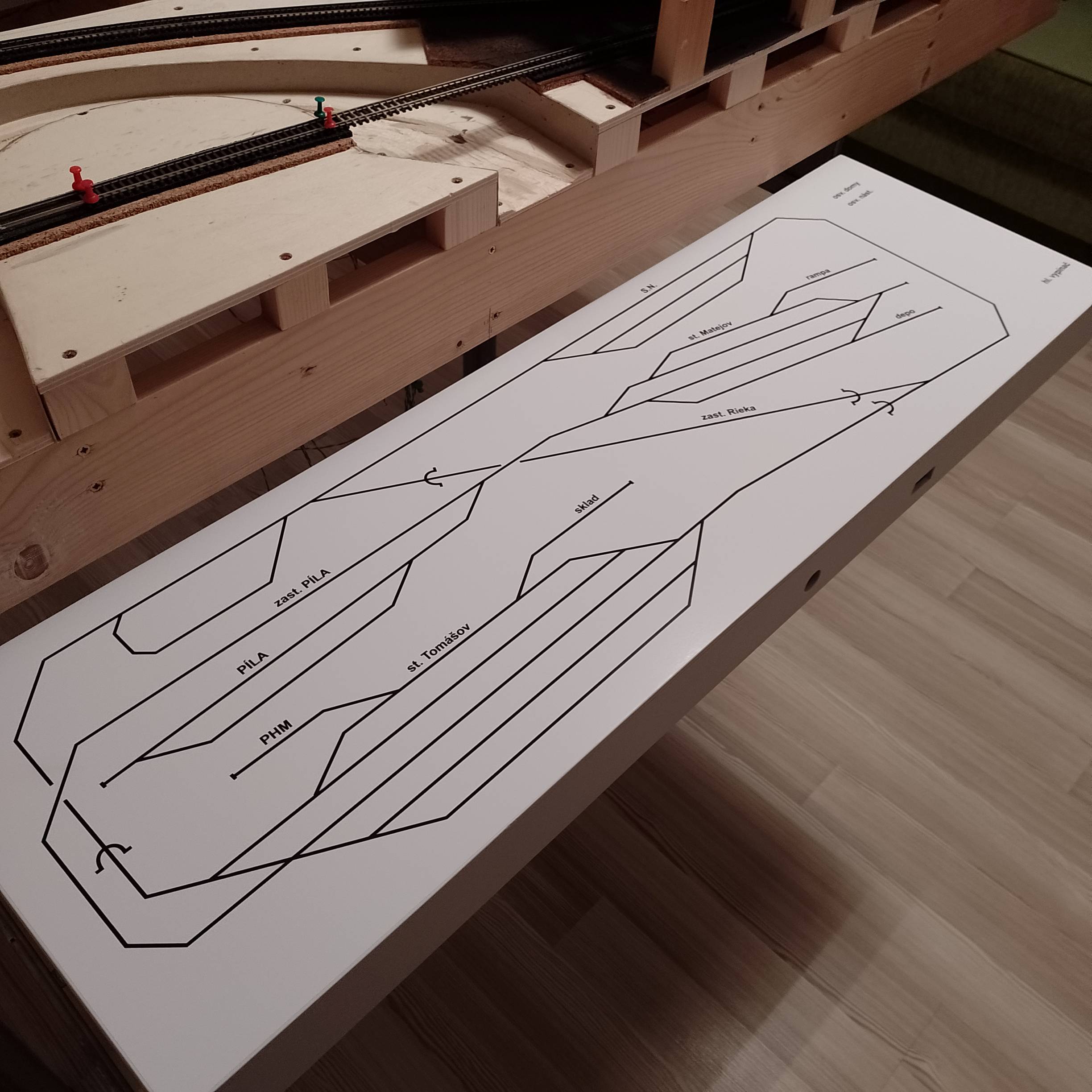

No a ešte prikladám foto postaveného ovládacieho pultu, zlepený je z plastových reklamných dosiek a nastriekaný na bielo,
ktorý bude ako vysúvací šuflík pod doskou segmentu. Takže nebude nikomu ,,zavadzať,, keď sa zasunie pod segment.
V pulte bude vložená aj DCC centrála z21, Multimaus sa bude napájať na čelnej strane cez nachystaný otvor.
Čakám ešte na dodanie polepu na vrchnú odklápaciu dosku pultu, kde bude znázornená celá schéma koľajiska.

Příspěvekod Mirec » úte 09 pro, 2025 7:14 pm

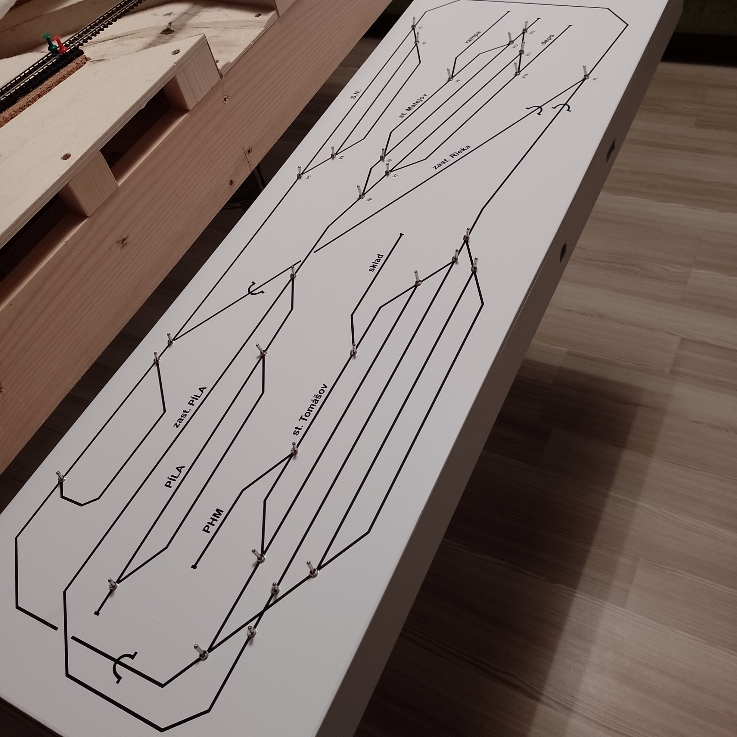

Prišiel mi konečne vrchný polep schémy koľajiska, tak som ho nalepil
na vrchnú výklopnú dosku ovládacieho pultu.
Ešte mám potom nachystané samostatné lepky na označenie čísel výhybiek....
Pomaly začnem osádzať spínače do panelu na ovládanie prestavníkov MP1.

Příspěvekod Mirec » ned 01 bře, 2026 6:53 pm
Kvôli práci a iným rodinným povinnostiam, práce na koľajisku nejdú podľa mojich predstáv.....

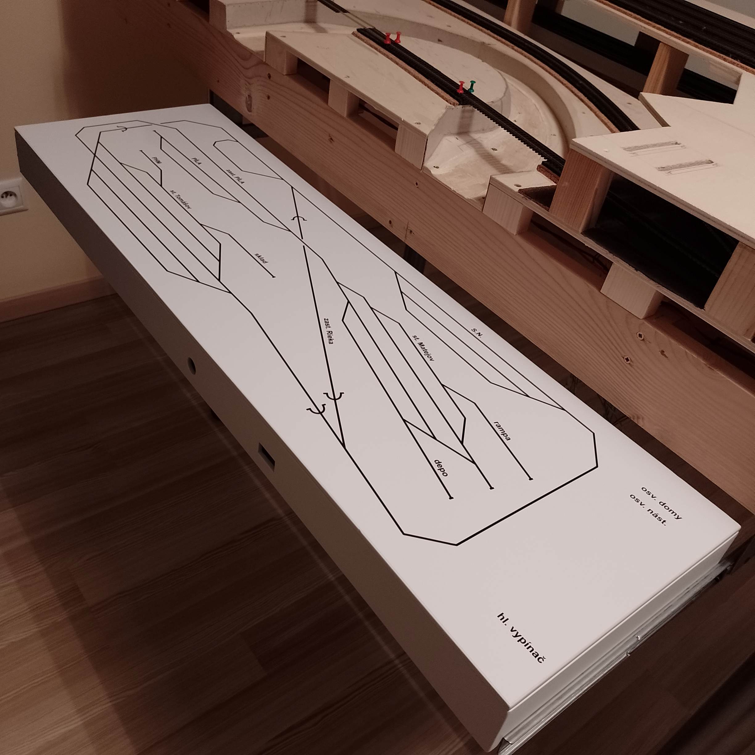

Podarilo sa mi aspoň osadiť páčkové spínače na ovládací panel.
Spínače na ovládanie prestavníkov MP1 na menšom ,,B,, segmente som aj všetky pozapájal.
Prestavovanie výhybiek funguje bez problémov. Ešte chcem doplniť do ovl. pultu LED
diody, ktoré by ukazovali polohu prestavenej výhybky.
