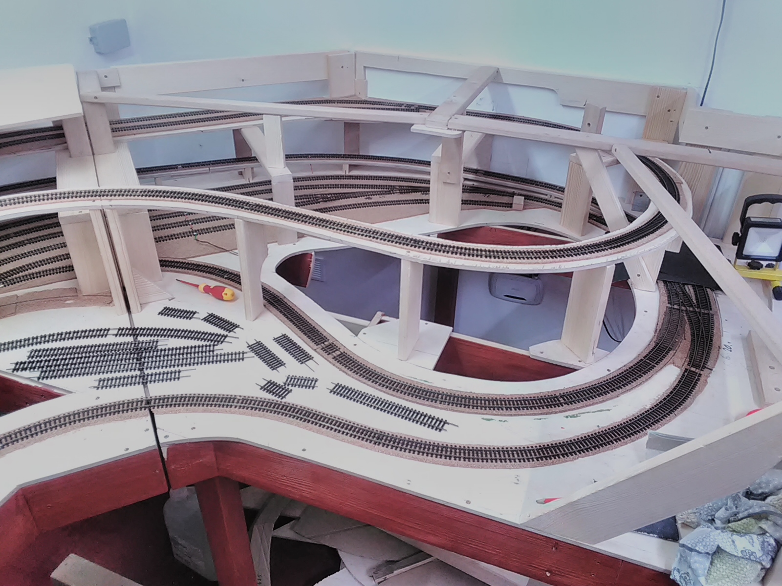

Jirka1984 píše:Ahoj,
trochu jsem zase pokročil. Celé skryté nádraží je sjízdné a funkční. Spirálou jsem se vyškrábal v pohodě do prostoru hlavního nádraží kde teď začnu rozmerovat umístění kolejí a výhybek které ale donese až Ježíšek.
Vyskytl se jen menší problém pri budoucím propojení Hl. nádraží.
Jirka

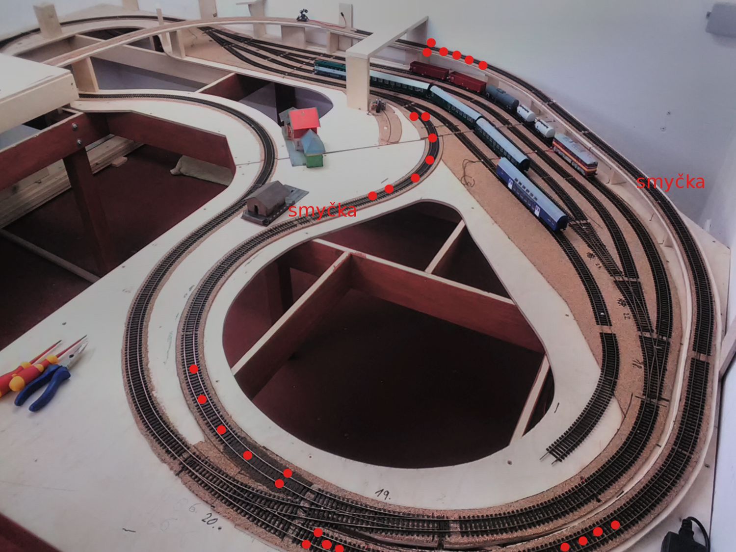

Jak jsi řešil elektrické zapojení SN, nevím. V reálu máš dvě smyčky a ovál. Na foto jsou vyznačené úseky "smyčka", já tím myslím přechodové úseky na změnu polarit. Koleje musí být oboustranně přerušeny. Pro jistotu mě zkontroluj.

Ahoj Milane,
tu smyčku vlevo mám až za tu výhybku pro odstavenou kolej aby se do useku vešel dlouhý vlak a přehazuju polaritou i ve výhybce a kuse kolejí.
Tu druhou smyčku jak jsi nakreslil do stoupání jsem umístil mezi spirálu a ovál.
O té sem ale zjistil až při postupné pokládce kolejí jak sem pokračoval ve stavbě.
Je to v pohodě s tím se poperu:)
Můžu se zeptat? Ve stanicích si plánoval osovou vzdálenost kolejí 59mm jako v SN?
Díky Jirka

Ty máš asi větší trable než já. Já přepínám polaritu jen v jedne koleji. U tebe nevím. Co přepínat celé SN? Možná to je blbost. Taky jsem začátečník.
Já to vyřešil ti zkratovým modulem. Nedokážu posoudit zda to škodí těm kolečka či ne.
Jirka

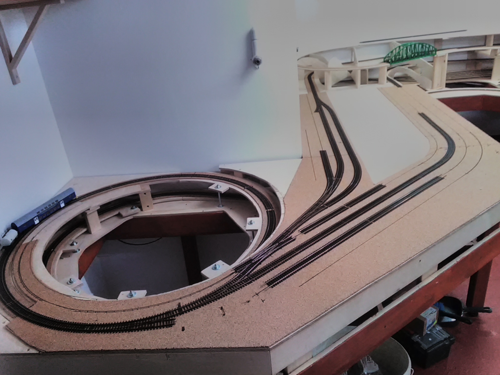

Příspěvekod Jirka1984 » úte 07 pro, 2021 2:07 pm

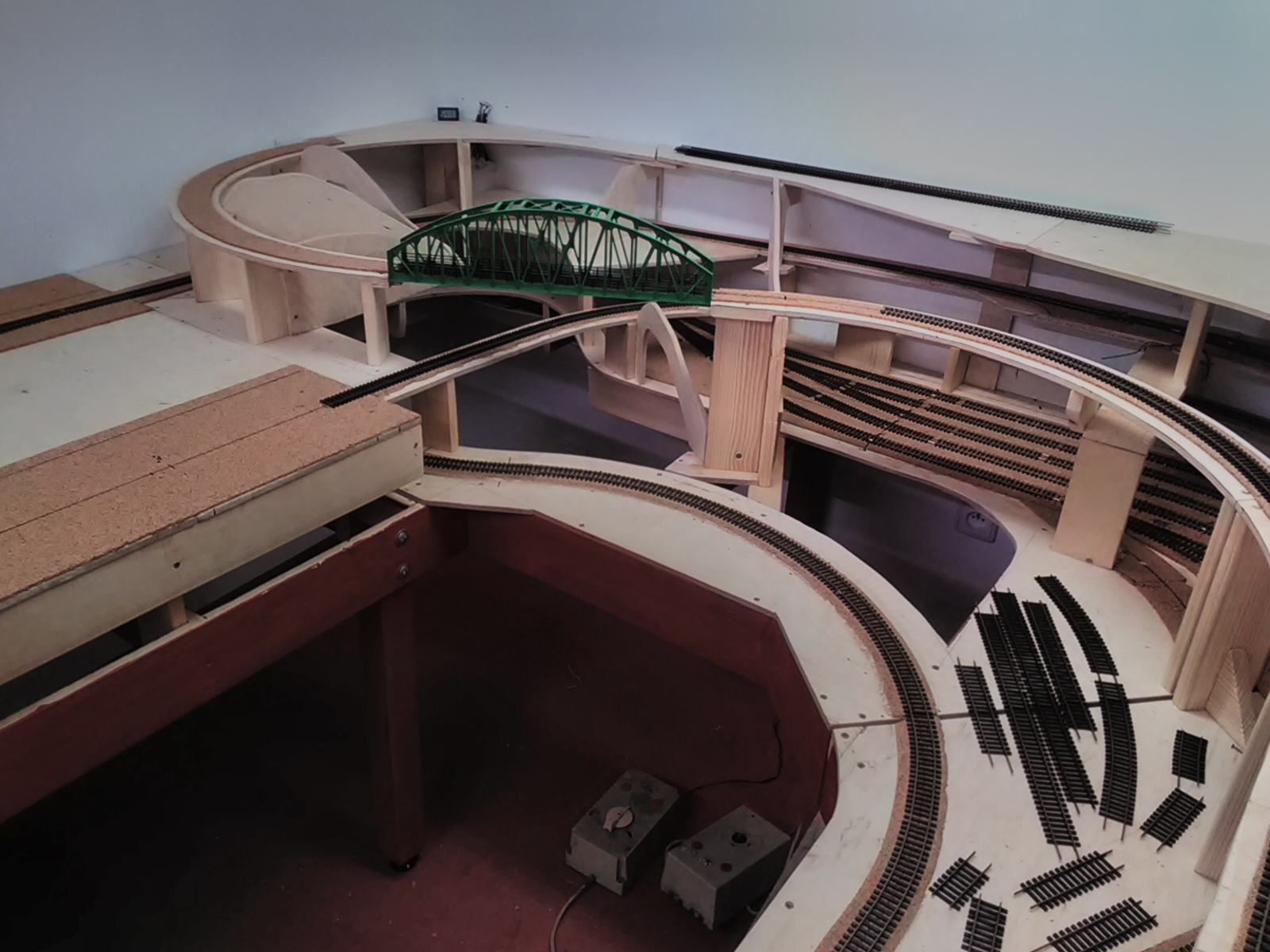

Opět jsem trochu pokročil. Truhlářství je skoro u konce. Chybí jen výřezat z překližky podklad pod koncovou stanici jinak je veškery podklad tratě vyřezán.
Položil jsem pár výhybek na hlavním nádraží. Ještě nejsou el. zapojené. Další výhybky donese až Ježíšek.
Dále jsem na rozpacích jak vymyslet obloukovy most přes trať z hl. nádraží.
Zda ho udělat na pevno či sundavaci? Docela mě vadí při předklánění do míst za ním. Asi bude sundavaci.
Jirka

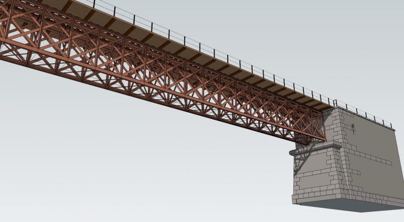

Příspěvekod milan ferdián » sob 11 pro, 2021 9:07 am
Jedeš parádně, u toho mostu. Jak by dopadly tyto? Byl by dostatečný průjezd pod mostem ?

Příspěvekod Jirka1984 » sob 11 pro, 2021 10:29 pm
Ahoj Milane, od TK kolejnice spodní po TK horní je to cca 140mm. Tenhle most se mi líbil jeho délkou 450mm. Je pravda že ten oblouk zastiňuje krajinu za ním. S tím jsem bojoval od začátku po jeho koupí. On jde i otočit obloukem dolů ale pak je cca 5mm místa nad vagónem což už vypadá stísněné. Takhle pod tímhle může vzniknout hezké údolí.
Jediné vytvořit takovouhle konstrukcí jak ukazujes ty pod tuhle mostovku. Ale nevím zda bych to zvládl.
Jirka

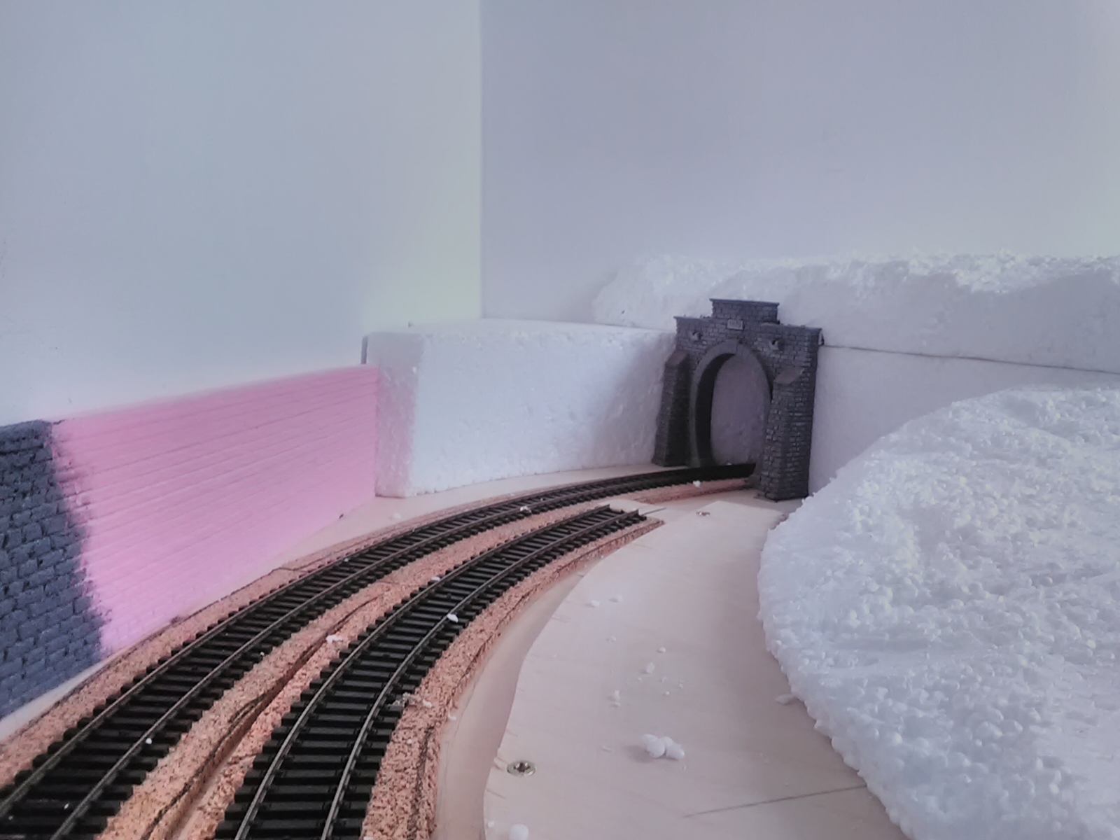

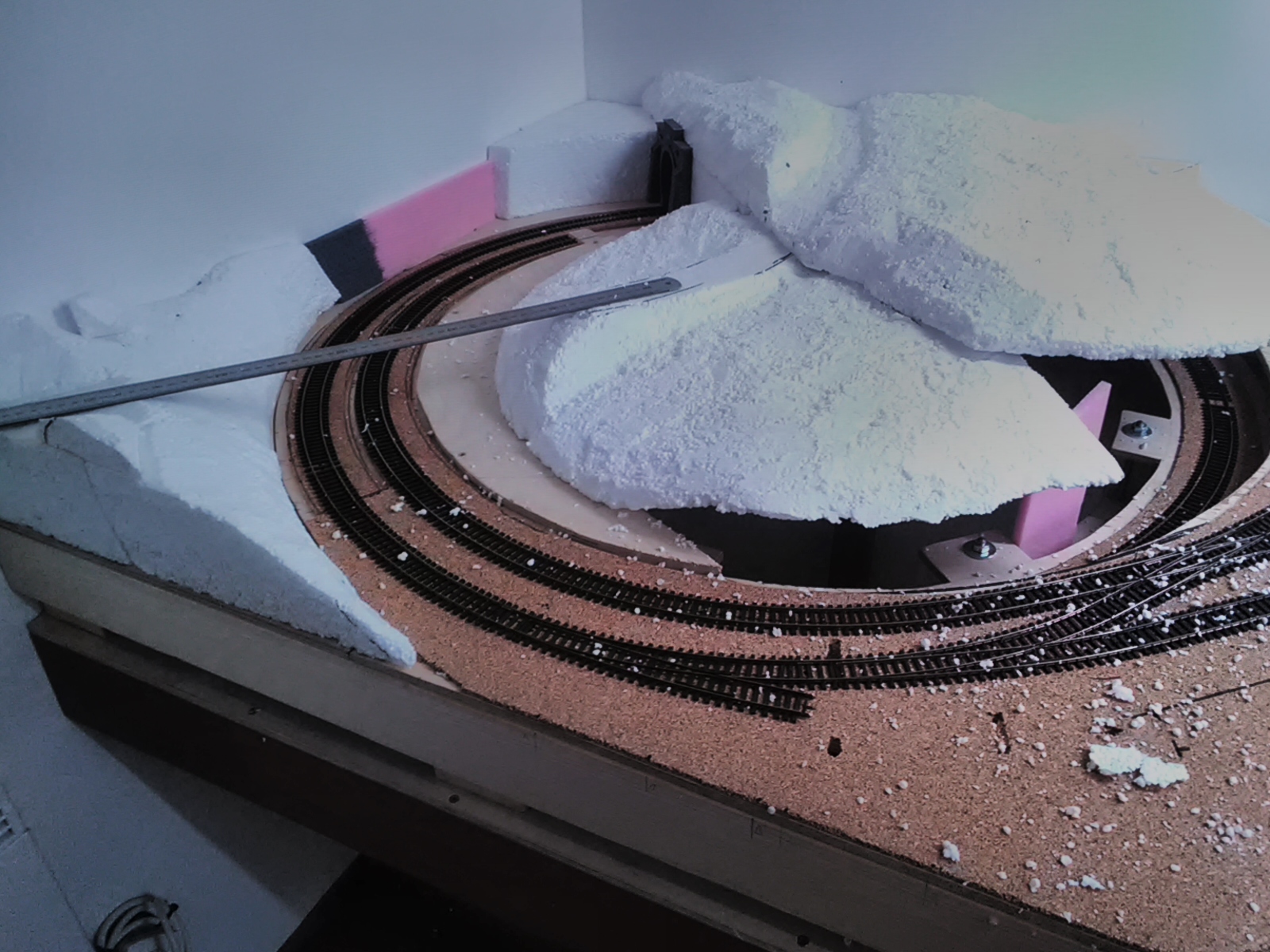

Příspěvekod Jirka1984 » úte 14 pro, 2021 9:01 pm

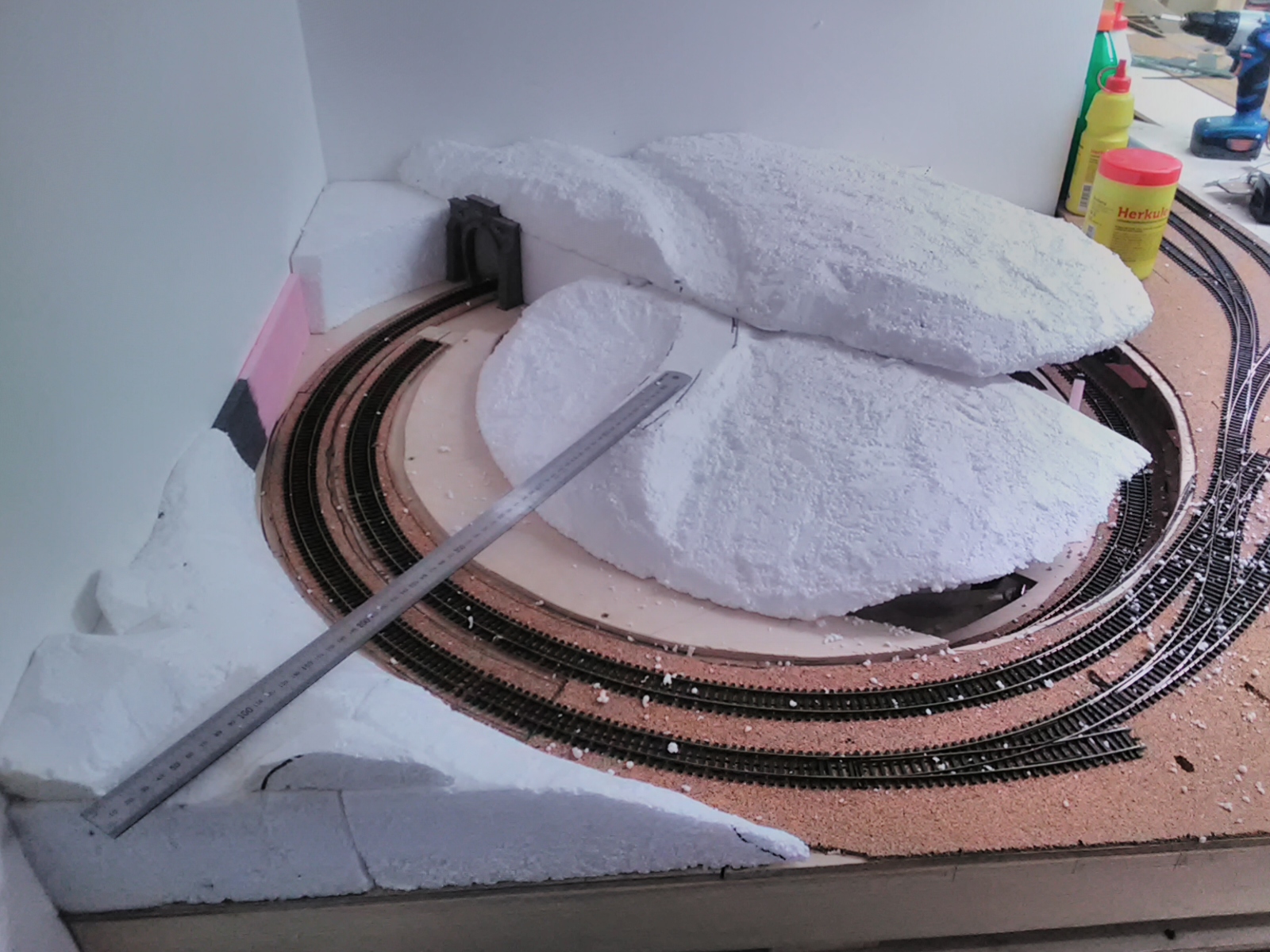

Po 22ti letech sem se pustil do krajiny. Nemám kolejivo ani přestavníky a jsou už místa na kolejišti kde jsou koleje finálně položené, vyzkoušené a nic nebrání ve tvorbě krajiny.
Pustil jsem se do "čepičky" nad spirálu a oba zadní rohy. Docela jsem spokojený s výsledkem. Zatím to je jen poskládané na sucho. Musím ještě zasterkovat kolej v tunelu. Pak přijde na řadu herkules a toaleťák.
Jirka

Re: Kolejiště H0- "Kolibov" dle návrhu p.Ferdiana
Příspěvekod ondřej001 » stř 15 pro, 2021 6:55 am
No nazdar, koukám, že na Vánoce s těmi statickými kuličkami z polystyrenu docela riskuješ život :lol:
Abys udělal přechodovou místnost. Pozdravuj ženu :lol:

Stačí stará žehlička nebo trafopájka s větší smyčkou.
Není ani třeba brousit.
