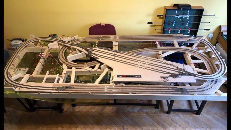

Příspěvekod Ove » čtv 23 kvě, 2019 7:06 pm

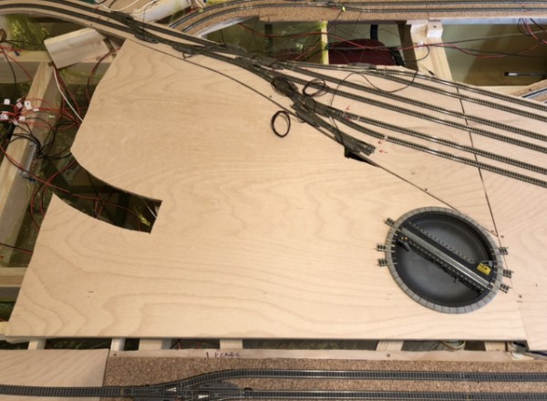

tak, podloží pod dvoukolejkou vyměněno za stabilnější, koleje v osobní části nádraží položeny, dnes “těžká technika zplanýrovala” podloží nákladní části nádraží (zítra jedu do Peček na výzvědy a detaily) a v neděli začnu s rozmísťováním kolejí v nákladní části nádraží...

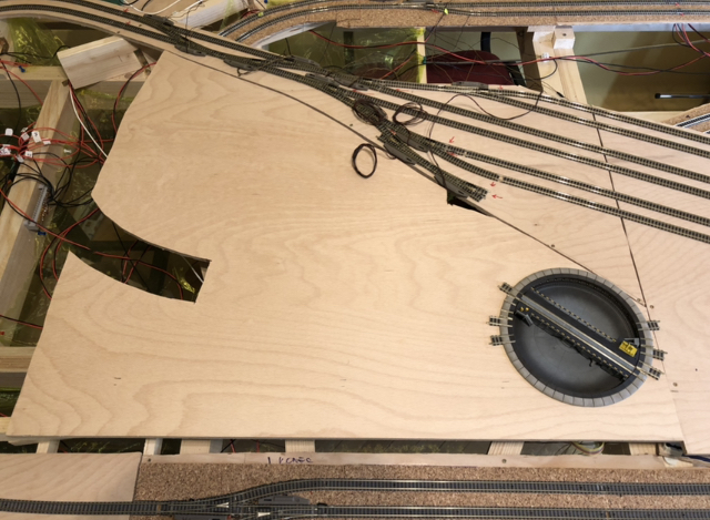

Příspěvekod Ove » sob 25 kvě, 2019 4:46 pm
děkuji za důvěru :-)
A teď vážně(-ji)... ta levá část za točnou bude uříznuta, ale až podle zákresu rotundy (včera jsem ji řešil v Pečkách a čekám na půdorys). No a ten výřez, to je díra po náběhu dvoukolejky (vpravo nahoře za “skrytým nádražím”) a bude schovaný rotundou....

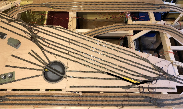

Příspěvekod Ove » úte 28 kvě, 2019 3:10 pm

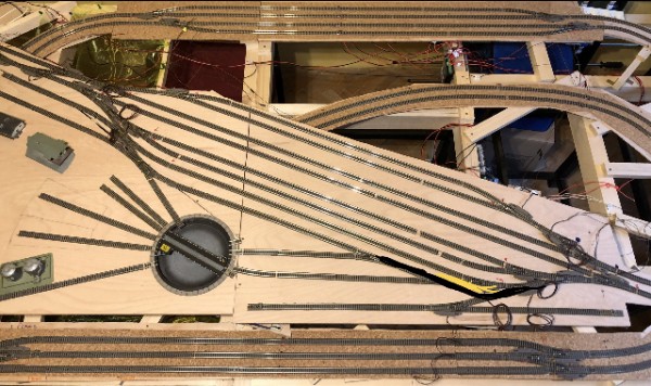

Tak jsem zrušil všemožné zběsilosti, dospěl (asi) do finálního uspořádání (aneb v jednoduchosti je krása) a vystačil jsem s výhybkami, co mám k dispozici (původně jsem potřeboval ještě dokoupit pravé)
Akorát dotaz: není těch paprsků okolo točny zbytečně moc?
Ove
Příspěvky: 588
Bydliště: Havlíčkův Brod
Příspěvekod Ove » úte 28 kvě, 2019 5:39 pm

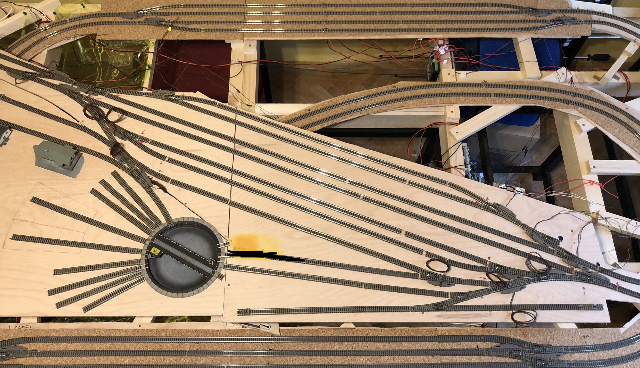

blbost, ke skladu by se jezdilo přes točnu, čili asi osmsetšedesátá verze finální verze...
Ove
Příspěvky: 588
Příspěvekod jirkan » úte 28 kvě, 2019 5:48 pm
U těch paprsků bych hlavně rozmyslel, kolik stání bude mít rotunda. Pokud to mají být jen ty dva dlouhé, tak bych asi přidal a pro změnu ubral ty ostatni. Taky je otázka, co to bude za rotundy, protože třeba originál Fleischmann má tuším paprsky po 7,5stupňů a tuším 5 stání.
Co se mi ale nezdá daleko víc, je to napojení té kusé koleje, co je u ní postavené něco co odhaduji na skladiště. To se tam bude posunovat přes točnu? Ne, že by to bylo nemožné, ale asi by to byla dost provozní komplikace.

Příspěvekod Ove » úte 28 kvě, 2019 5:55 pm

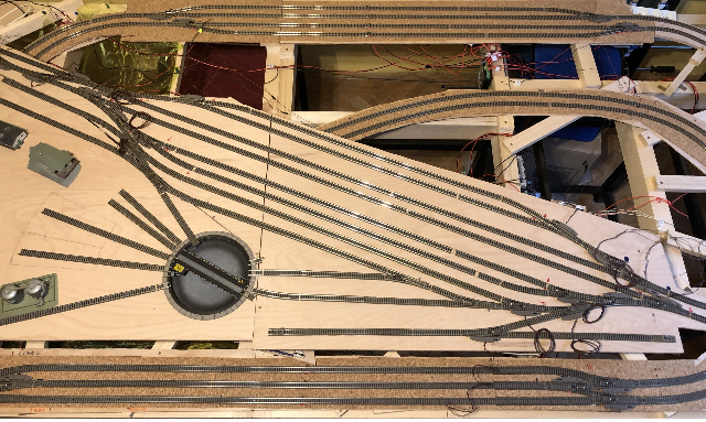

a verze B finální verze číslo milion a kousek

Příspěvekod Ove » úte 28 kvě, 2019 7:24 pm

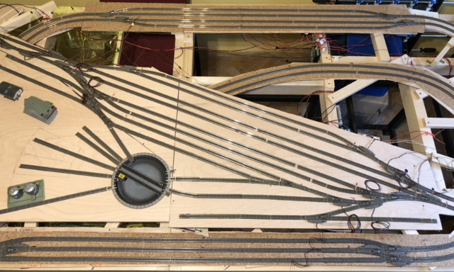

miliondva verze C1

Příspěvekod Trixt » úte 28 kvě, 2019 8:16 pm

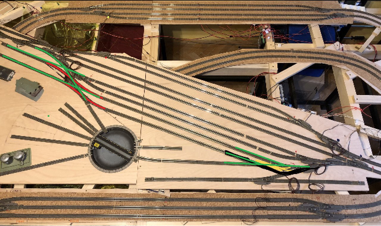

Ahoj Ove, nemohl bys vkládat obrázky v trochu větším rozlišení? Jinak osobně mně trochu vadí ty levé dva šturci napojené jakoby vlnovkou (naznačeno červeně), ale je to jen můj subjektivní pocit. Napojil bych je raději rovně i za cenu prodloužení zhlaví. Dále si myslím, že napojení točny přes 3 koleje se mi jeví zbytečné, ale třeba k tomu řekne něco někdo zkušenější. Já to beru spíše pocitově. Napojení točny napravo bych nechal v původní podobě.
