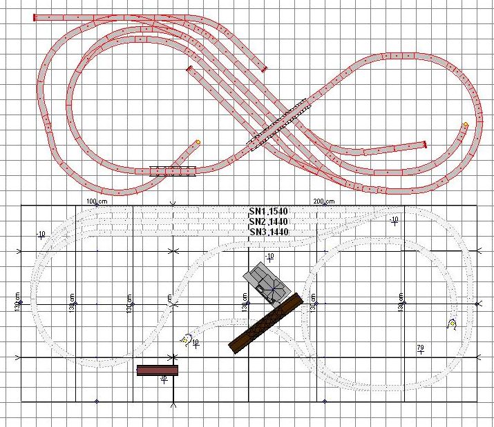

Příspěvekod workous » úte 15 říj, 2019 6:47 pm
Zkusil jsem poladit předchozí plánek jak psal Honza stoupání bylo mimo nyní vše vychází do 3 promile a průjezdná 90cm...SN je o třech kolejích +smyčka. Pořád platí, že by to bylo ze dvou rámů 200*130 + 100*130 poskladáné je to tak, aby neřezal výhybky nejsem Houmr :D ten se ničeho nebál..

Příspěvekod hopeter » stř 16 říj, 2019 4:55 pm
Člověk pomalu ani nespočítá kolik to má pater... :)
Vypadá to zajímavě a jsem zvědav na realizaci. To podzemí bych ale udržovat nechtěl. :wink:

Příspěvekod workous » stř 16 říj, 2019 5:32 pm
hopeter píše:Člověk pomalu ani nespočítá kolik to má pater... :)
Hmmm moc se mi nelíbí vrch a s tím budu muset ještě něco udělat...SN bych řekl , že mám provozně v pohodě....

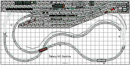

Příspěvekod workous » čtv 17 říj, 2019 8:03 pm
Pořád si s plánkem nemohu poradit nějak mi to nesedí, tak jsem si překreslil Šatany do Geoline ....jo Milanovy plánky to je paráda, ale už je to velký projekt a 300*150.

Příspěvekod hank61 » pát 18 říj, 2019 5:25 am
Jo Zdenku. Tohle vypadá moc hezky ;-)
