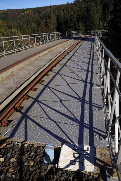

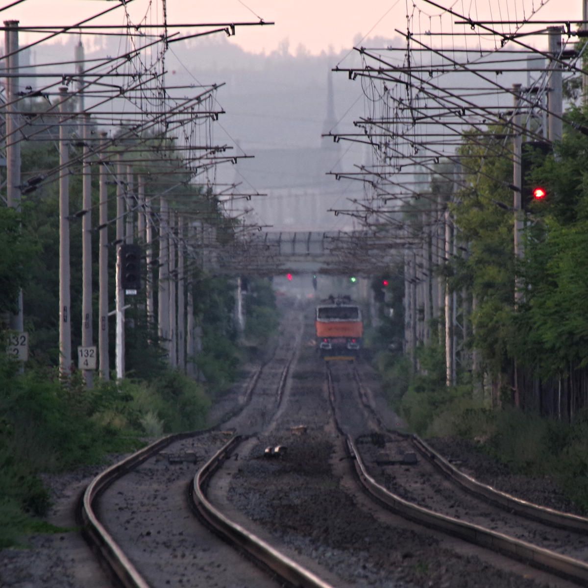

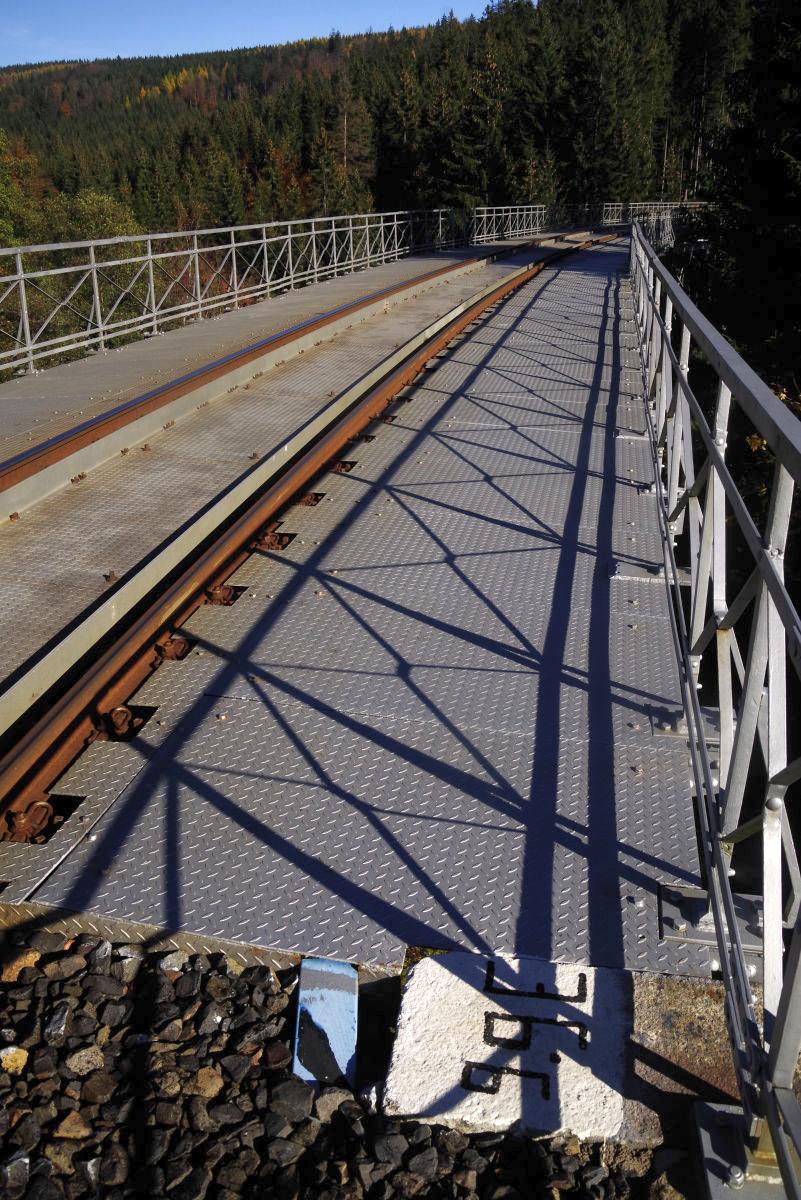

Příspěvekod jafobe » sob 09 říj, 2021 8:15 pm

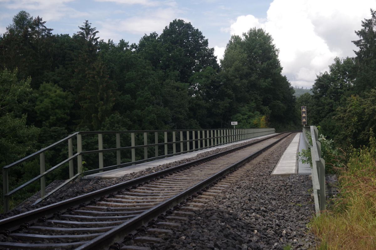

Něco mílo pro inspiraci z mého archivu. Tady kousek jednokolejné trati které je hodně přehledná a je i pár kilometrovníků vidět za sebou. Jinak se dost často ztrácejí v trávě kolem trati...
Na dvoukolejce jsem takovou fotku zatím ve svém archivu nenašel, vše je dost zarostlé ale je alespoň vlevo na dvou sloupech trakčního vedení vidět že občas jsou i jinde než jen na zemi, u nějakých návěstí a jiných důležitějších místech na trati... Perspektiva na té fotce ale trochu klame... most co je vidět nad Brejlema je asi 2 km daleko, kostel za mostem asi 12 km daleko a les za ním skoro 20 km
A někdy se dostane i doprostřed mostu... na levé straně na zábradlí

Je to tak jak píše jafobe.
- u jednokolejné trati bývají staničníky umisťovány na střídačku z obou stran koleje
- u dvoukolejky je to stejný, jen bývají staničníky umístěny vždy z vnější strany ( ta u škarpy vedle koleje). Pokud je na trati autoblok, bývají jeho návěstidla označována číslem koleje ( platí pro 2 a více kolejné tratě), ke které náleží, a za pomlčkou kilometrickou polohou onoho návěstidla.
- staničníky jsou vždy umístěny po 100 metrech
- způsobů označování je vícero. Nejčastější jsou bílé kameny, pak plechové cedule (velikostně dle potřeby) a také velmi časté je přímé nakreslení čísla na nějakou stavbu, kde není moc místa (hlavně v tunelech nebo na opěrných zdích).
- pokud modeluješ novější dobu a budeš mít na kolejišti přejezd, tak nezapomeň na “žlutý” staničník. S ním jsem se setkal pouze ve formě plechový cedule. Od těch ostatních se liší tím, že se umisťuje pouze před přejezdy a to na zábrzdnou vzdálenost ( většinou okolo 1000 metrů, závisí to na traťové rychlosti).

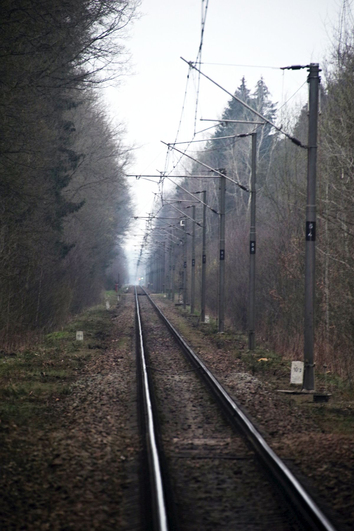

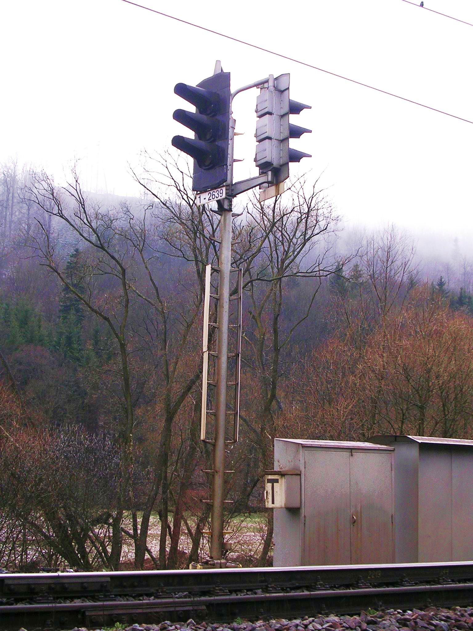

Příspěvekod jafobe » sob 30 říj, 2021 8:27 pm

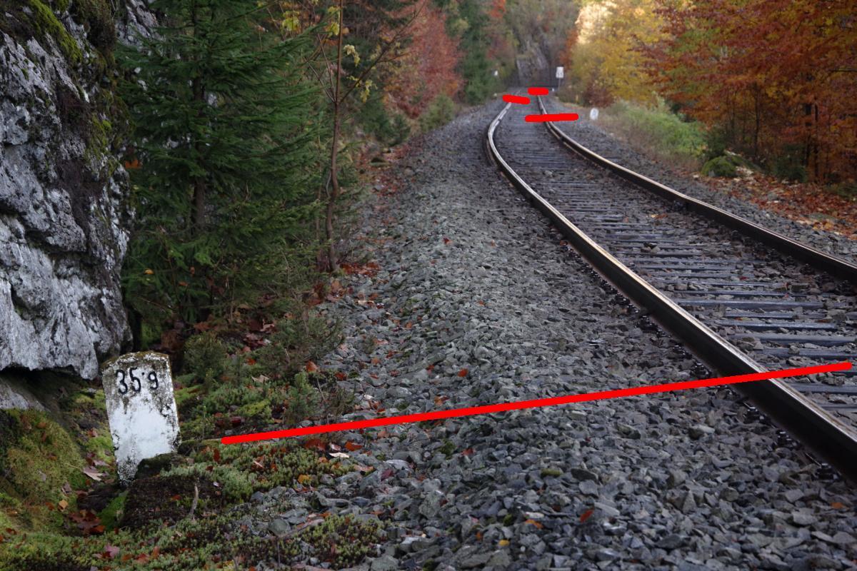

ještě jedno novější foto kde je pár hektometrovníků za sebou vidět, označené červeně.
a pár umístěných jinde než obvykle, tak kde klasický patník nejde dát nebo by tam trochu překážel... :mrgreen:

Dík. Patníky mám doma, jen je nabílit a koupit ještě číslice

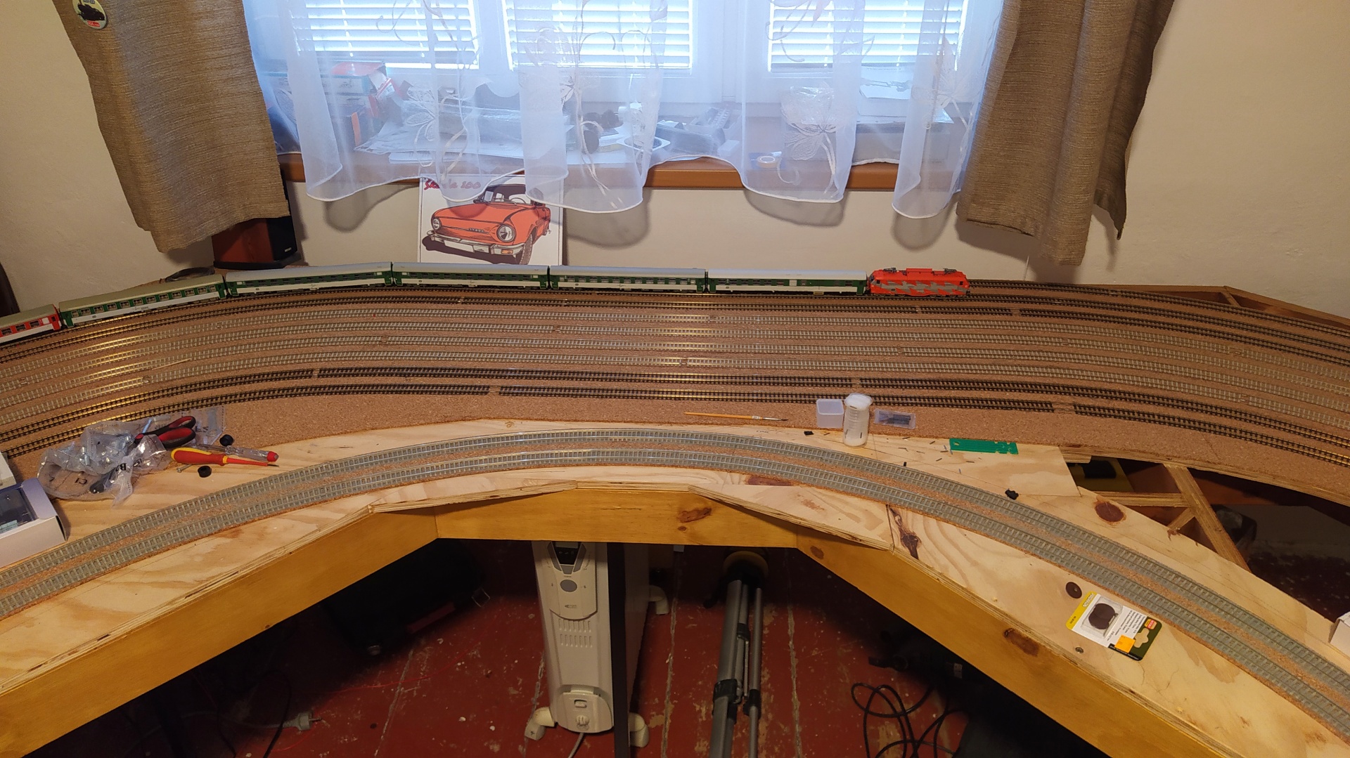

Příspěvekod JaroHo » pát 31 pro, 2021 7:23 pm
Silvestrovské setkání :mrgreen:
Dneska jsem si nezajezdil, ač jsem to měl v plánu. Někde mezi mašinkami na kolejišti byl asi stroj s analogovou propojkou tak centrála stávkovala. To že tam je mašina bez DCC mě došlo až teď, ale už jsem mimo.
Alespoň jsem si udělal fotku hnacích vozidel.
Pěkný Silvestr Všem :wink:

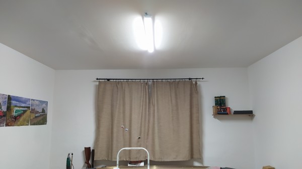

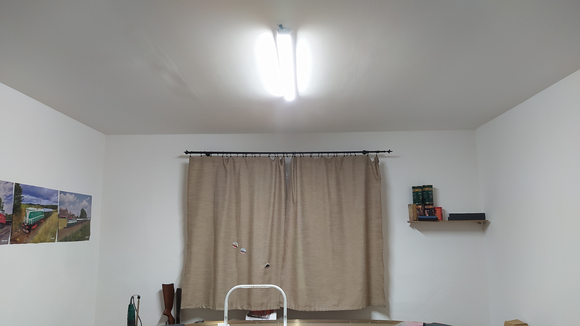

Příspěvekod JaroHo » stř 22 úno, 2023 7:55 am
hlásím nákup 6 kusů LED svítidel za pár facek, 120cm dlouhých. Podle mě to nemá deklarovaný lumeny(3600), https://www.ecobe.cz/led-panel-ec79935-120cm-36w-230v-3600lm-neutralni-bila/ nicméně jedno svítidlo svítí docela hezky ale ne tak silně jak jsem očekával. Mám tu testovací prototyp LED 120cm svítidlo od Modusu který má čtyřčipy ana tom kažém čtyřčipu lupu a to svítí jako blázen ale vyzařuje to jen úzký kužel. Na focení je to super světlo ale taky super drahý když bych vzal 4ks tak to s můžu rovnou koupit nějakej set acme co teď vyšel, Dovřák :mrgreen:
Rozházím 4ks po stropě a zkusim foto mašinky ze stativu. Případně bych musel na nějaké natáčení pořídit nějakej reflektor.

Příspěvekod Zlámalík » stř 22 úno, 2023 8:43 am
Zkušenosti z focení: potřebuješ rozptýlené světlo jakože z oblohy (bez stínů, pokud možno) plus reflektor stejné barvy světla (fotosvětlo) napražený na model a imitující slunce, aby vytvořil ty stíny a nasvícenou stranu.
Na malé ploše stačí jen ten reflektor - já fotky na Želpage před lety fotil většinou v noci a při 300W halogenu, který stál asi metr od kolejiště - třeba tohle. Při potřebě přisvítit (nemusí moc) jsem druhý otočil do stropu.
Jinak u Trainmaniaka najdeš nějaké rozumy a postřehy taky, dost jsme toho fotili spolu. Tak s chutí do toho!
