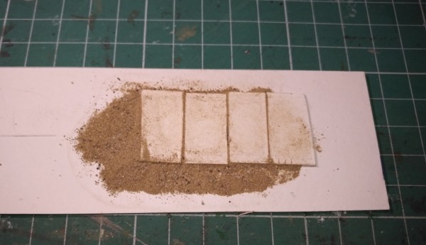

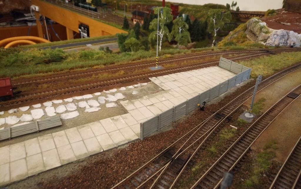

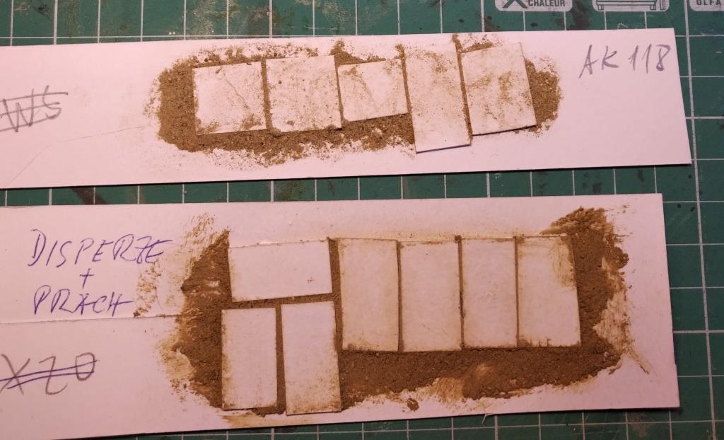

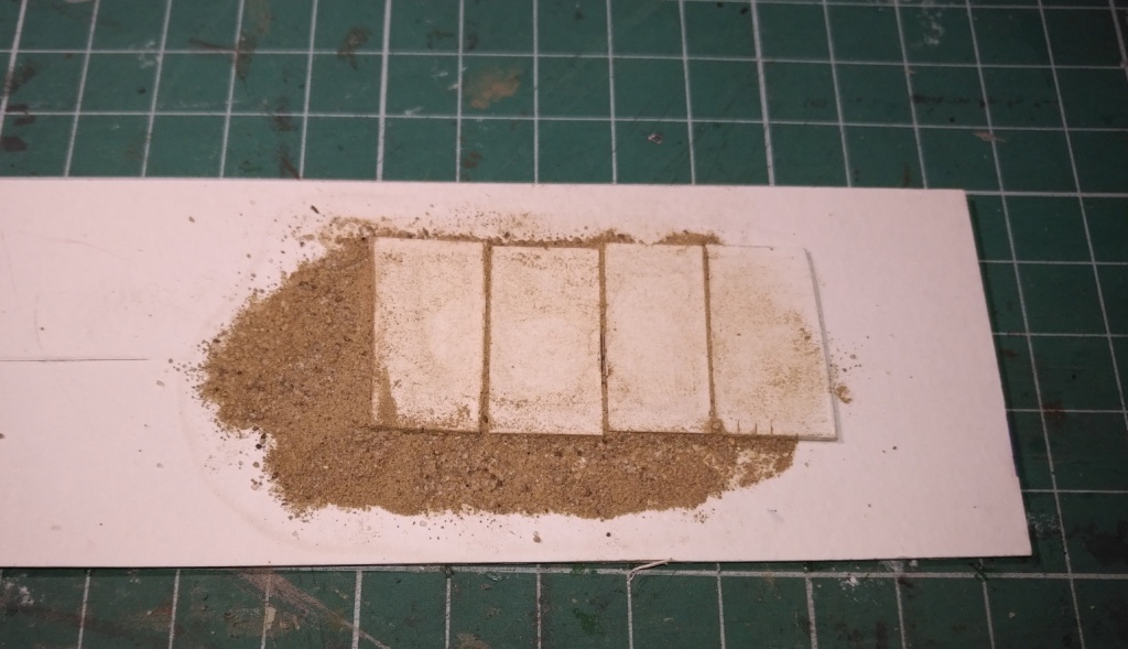

Kolegové, mám dotaz - jistě to tady někde na fóru je, ale nenašel jsem. Mám problém s fixací jemného prachu či hlíny. Normálně používám cosi na bázi ředěné disperze s kapkou Jaru (konkrétně třeba Balfix od Poláka). Na štěrkování, cestičky nebo silnice to funguje, problém mám např. při fixaci hlíny mezi panely. Když jsem použil disperzi, jednak se s tím dost blbě pracovalo, ale hlavně to zanechalo na hladkém povrchu ohavné lesklé mapy (schválně jsem to nafotil, aby to vyniklo):
To přijde samozřejmě strhat, o tom žádná. Má někdo radu čím nejlíp fixovat prachy - pigmenty - hlínu? Koukal jsem se, a zejména "plastikáři" používají speciálmí fixační laky - třeba tohle: https://www.modelartikl.cz/produkt/6928 ... 036-ak118/ Kdo poradí...?

Ano Hanku, díky, ale stejně to nefunguje ideálně na povrchy, kde je jak pigment, tak nějaký původní základ (tady papír, ale může to být i plast apod). Disperze ředěná vodou má i přes přidání smáčedla moc vysoké povrchové napětí a proto se vpíjí do větší vrstvy prachu dost neochotně. Stejný problém je, i když to vlhčím. Proto se chci podívat po nějakém alternativním fixátoru na bázi jiného rozpouštědla (např. líh, isopropyl apod.). Další problém je vznik lesku, když se disperze dostane tam, kam nemá. A tomu třeba právě u těch panelů nejde zabránit....

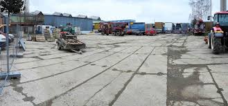

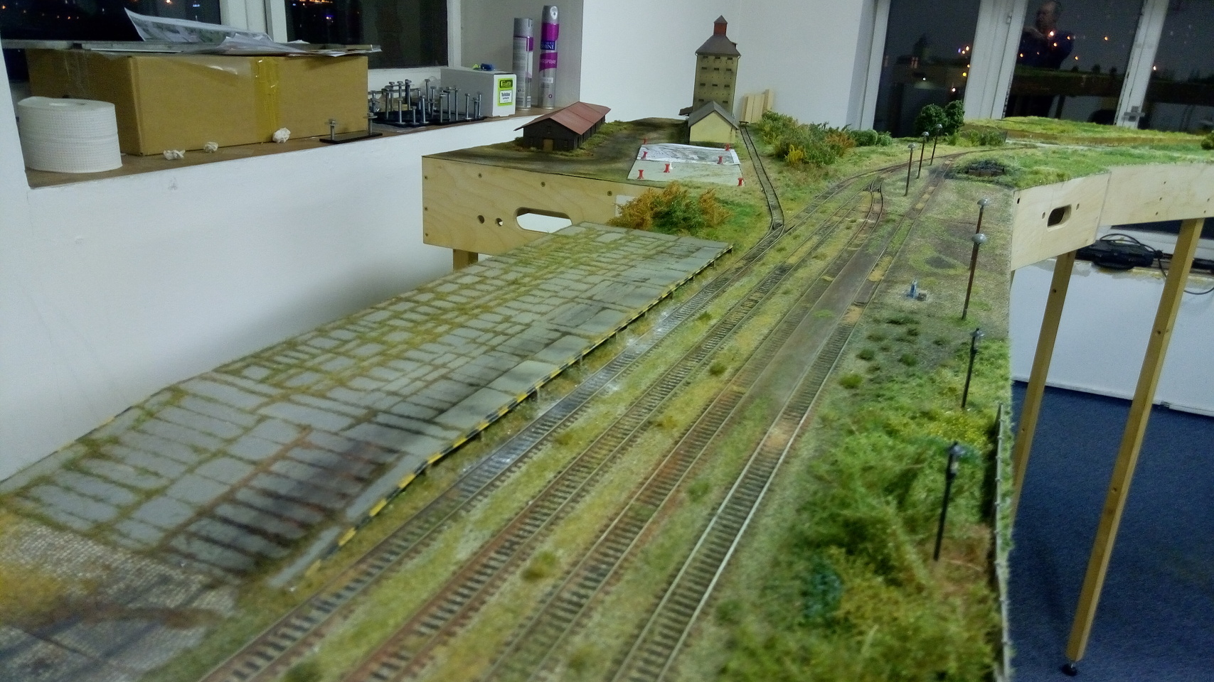

Tak trochu posun ve "věci panelů". Najednou jsem si uvědomil, že jsem to celé uchopil za špatný konec. Proč zasypávat panely prachem, když jde umíchat z příslušných odstínů prachu hustou směs a tu pěkně špachtličkou, nebo i prstem vetřít do míst, kde má být? Už dřív jsem to někde četl, ale nevzpomněl jsem si. Hned večer jsem (k nevůli manželky - na kuchyňské lince) udělal pokus. Panely jsem stříknul bezbarvým lakem na zpevnění, rozmíchal jsem směsku pomocí lehce zředěné disperze s vodou (tak 1:1). Teď to schne, ráno než jsem šel do práce to vypadalo opravdu nadějně - hlavně žádný lesk a dokonalý efekt zaneřáděných panelů jako jsou třeba tady:
betonová panelová plocha.jpg (10.09 KiB) Zobrazeno 7189 krát
Mezitím mi přišel i ten Fixer AK118, tak udělám kontrolní pokusy. (ale už teď mám pocit, že jsem zbytečně utratil 200 Kč.).

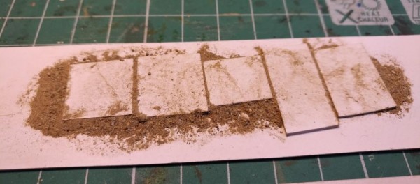

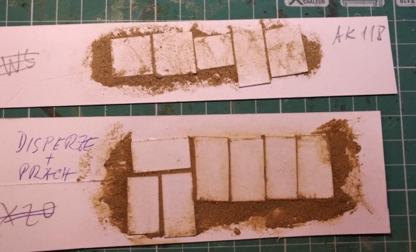

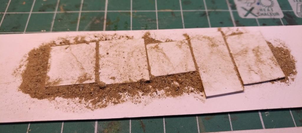

Já o víkendu dodělal svoje pokusy s fixerem AK 118 jak jsem psal. A porovnával s metodou nanášení rozdělané směsi prachu s disperzí a napatlání na panely (zbytek setřen prstem). Výsledky jsou tady:
Ještě detail povrchu fixovaného AK118
Ten fixer AK118 jsem nanesl dvakrát. Napustil jsem to větším kulatým štětcem, ze stran, je to velmi řídká kapalina na lihové bázi, která se úžasně rozpíjí, bez jakékoliv pomoci, vlhčení apod. Po prvním napuštění a zaschnutí vystupující hrudky moc nedržely, tak jsem postup opakoval. Nyní už drží velice dobře. I když se kapalina ochotně vpila i do papírových panelů, nezanechala absolutně žádný lesk, nebo stopy. Povrch je jako původní, hrubý, bez změny barvy, až jsem se toho bál dotknout. Můj závěr: super pro použití všude tam, kde fixujeme prach na hladké povrchy (ještě vyzkouším na hladkém plastu - třeba stavebnice Auhagen apod.) a kde je potřeba slabá vrstva anebo přechod plocha - prach. (Každopádně, štěrkovat celé kolejiště tím netřeba :D )

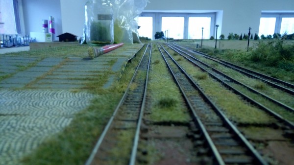

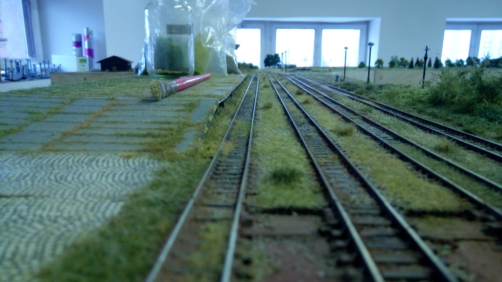

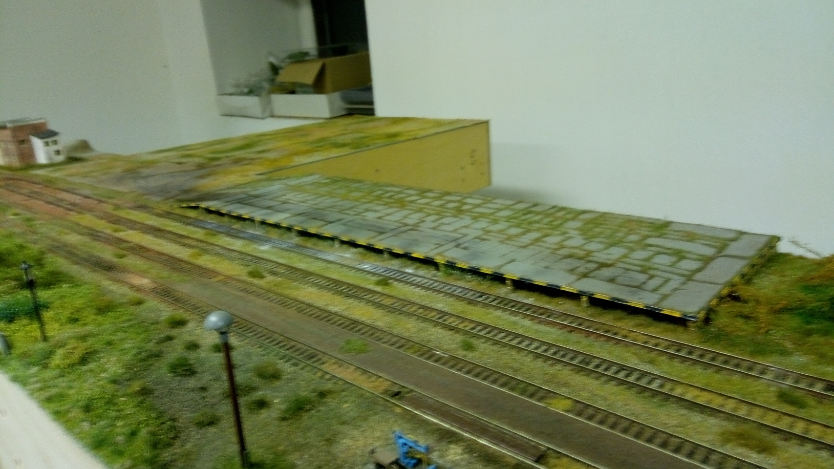

Ale nehledě na dobré výsledky s AK118 jsem plochu na kolejišti řešil metodou disperze + prach. Důvod - netrpělivost, nechtěl jsem čekat na výsledky zkoušek. Jinak: hodně adrenalinový zážitek, směs byla dosti hustá, plocha veliká a tuhlo to pod rukama. Musel jsem dořeďovat mokrým štětcem a modlit se, aby se papír nerozpustil. No, suchá patina křídami to doladí - zatím vše nahrubo.
Jo, a dal jsem patinu sypaným nástupištím (stříkáno airbrushem), je to trochu vidět na fotkách. Spolu s tím, že jsem byl celou sobotu na patinačním workshopu, to byl fakt plodný víkend :D (si myslím já, manželka má jiný názor) :D :D

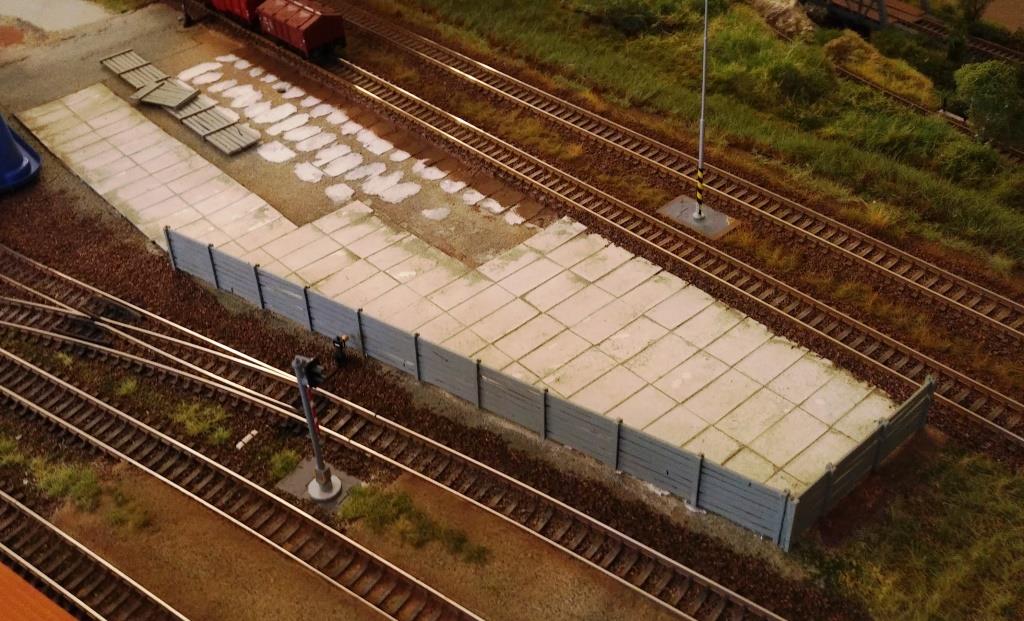

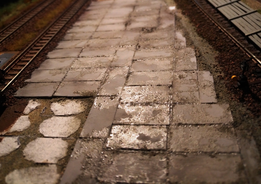

Nebo by to mohlo dopadnout i takhle. Patex 1:1 s vodou, N-kový štěrk, prach, nasypáno na vyplněné spáry lepidlem a na závěr trochu statiky.

Příspěvekod Dusan » pon 28 led, 2019 6:55 pm
Tohle vypadá pěkně, hlavně se mi líbí i to, že panely nejsou seskládány se "sterilní" přesností a jsou o různých velikostech....
Příspěvky: 1371
Re: TT domácí kolejiště L 330x220
Příspěvekod Fox » pon 28 led, 2019 7:02 pm
Teda, to je prostě dílo mistra... tohle nikdy nedám. Mojí omluvou budiž, že to není zdaleka hotové. Díky za inspiraci, tohle si vytisknu a dám nad stůl :D
