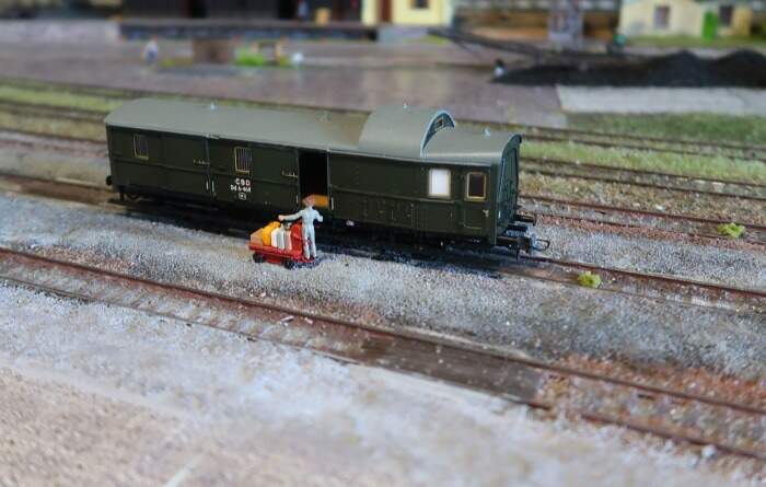

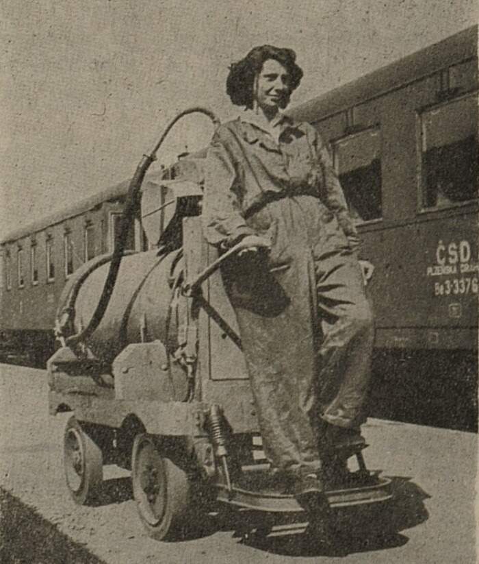

Isteže. A tak sa mi zdá, že pri tom množstve chýb tam máš ešte ďalšiu, ale tento krát veľmi ľahko odstrániteľnú:
Tá jašterka je zahmlená, ale zdá sa, že je s hranatým predkom, však?
- Lenže tieto hranaté som videl len v 80. rokoch.
V 60. rokoch mali ten predok zaoblený, nejako takto:
354-1156 v Liberci roku 1967, sbírka Ivo Kapl.jpg (51.11 KiB) Zobrazeno 1238 krát
- To sú 60. roky.
A v 50. rokoch som tento druh jašteriek asi ešte nevidel vôbec. Vtedy boli azda len také, že sa na nich len stálo a boli bez volantu, riadili sa takými pákami na bokoch.

Ještěrka může být jiná.
Ale jak vždy píši, potřebuji znát výrobce, léta výroby od – do, popřípadě nějaké jiné technické úpravy.
Že se někde něco nafotí je pěkné, ale potřebuji právě výrobní štítek a ten zase nikdo nefotí a právě tohle je důležitá informace.

Tempotaxi píše:Ještěrka může být jiná.
Čo viem, tieto jašterky s volantom sa k nám vozili z Bulharska. Dnes už asi nikde nie sú. Takže zostali asi zasa len tie fotky a filmy. To bude asi všetko, čo máme. Hoci je možné, že niekto nejakú zabudnutú ešte niekde má a má o tom všetkom i viac informácii, ale sem asi nepríde.

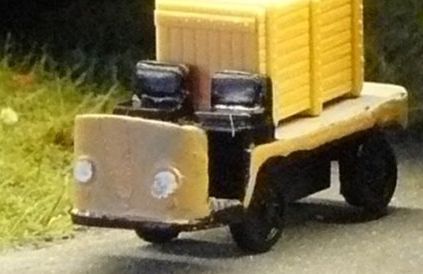

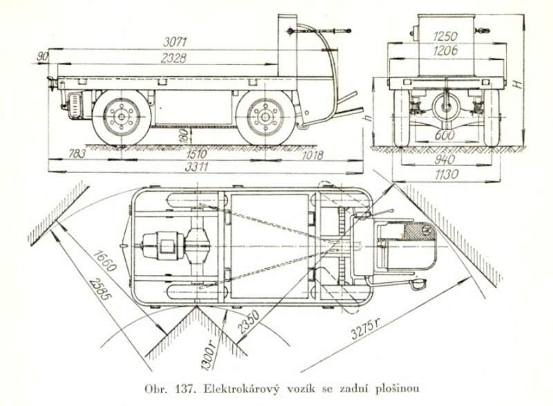

Příspěvekod Tempotaxi » úte 11 úno, 2025 4:56 pm
Pokud se dá vůbec něco k vozíkům najít, tak je jen plánek a fotka.
Plánek je datován do roku 1958, ale v žádném tisku se neuvádí výrobce. Co se jen uvádí, že vozík se používá ve skladě.

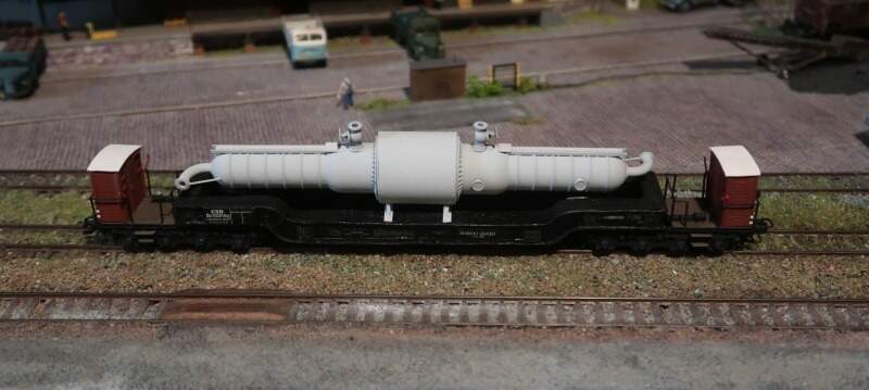

Příspěvekod Tempotaxi » úte 11 úno, 2025 5:18 pm

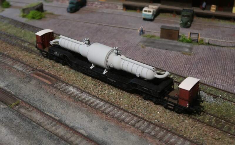

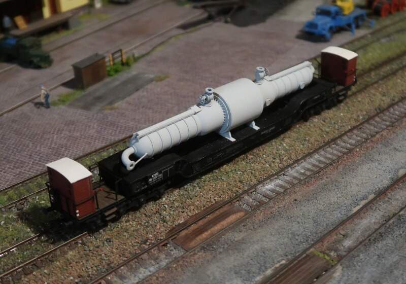

Další náklad se klube na hlubinovém voze.
Takovou vzdálenou předlohou mě bylo pár fotek. Mám i další fotky.
Ale koupil jsem pár dílů ve 3D tisku a něco se vyrobilo, co šuplík dal. Ještě se to trochu upraví.
Přeprava něčeho do chemického průmyslu.

Tempotaxi píše:Pokud se dá vůbec něco k vozíkům najít, tak je jen plánek a fotka.
Áno, to je tá správna jašterka čo sa dá použiť do 50. rokov a vyššie.
A ako pozerám, takú jednu správnu tam zrejme aj máš:

Příspěvekod Tempotaxi » úte 11 úno, 2025 5:25 pm
Ještěrek je tam daleko více.
Jen co si pamatuji, tak na každém nádraží tenkráte bylo více typů ještěrek a ručních vozíků také.
