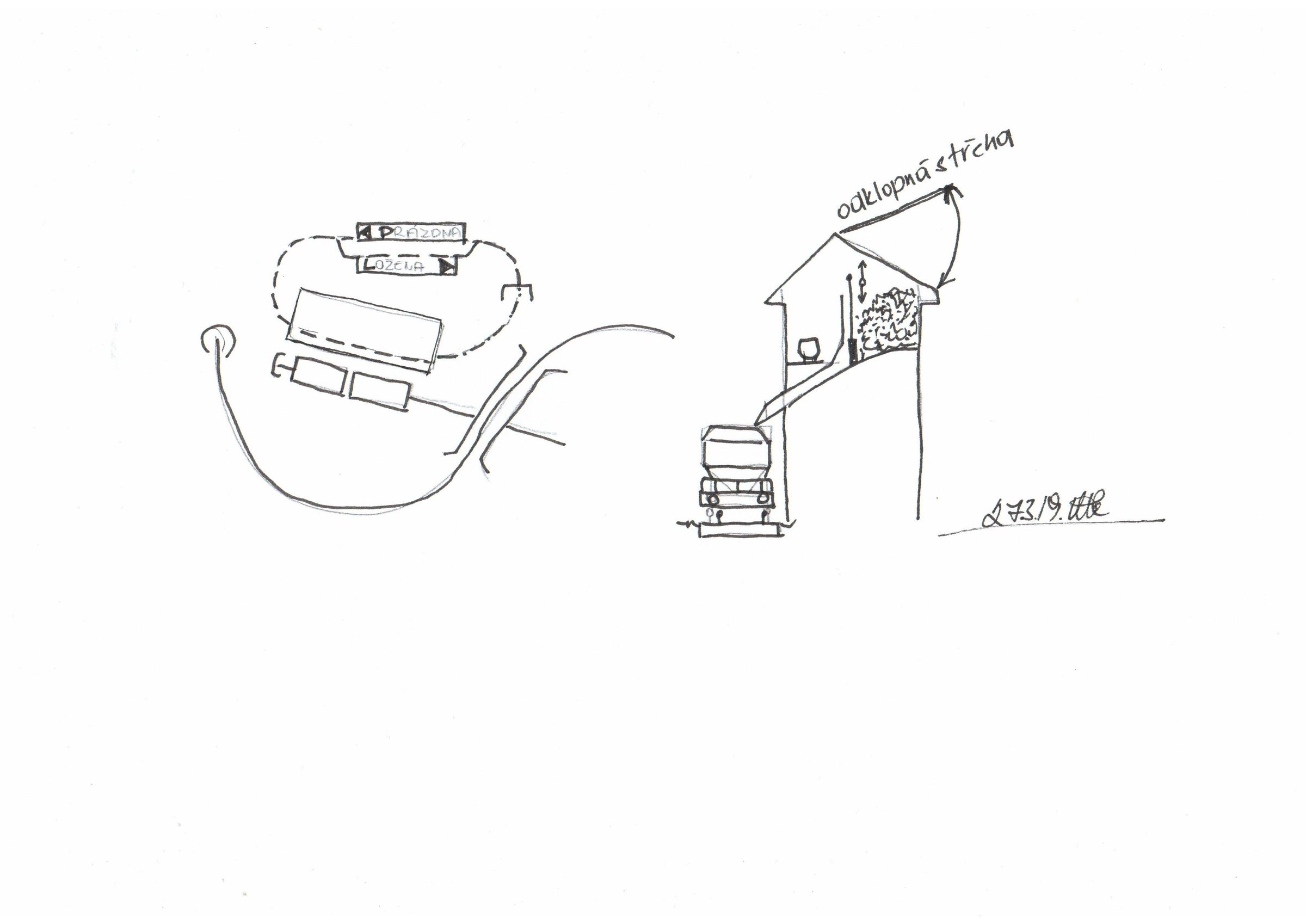

Na sluníčku se naskytla možnost vytvořit malý layout v rozchodu TTe. Kolejivo půjde použít DKmodel krom nutnosti vyrobit obloukovou výhybku, ne-li všechny ostatní, protože ty kupované jsou modelové. O to nám nejde, takže je bude patrně nutno zmenšit. Jako zkušební trať pro případná stavěná vozidla to bude dostatečné.
Trápím se však jednou otázkou. Jaký provoz znázornit. Investorovi se líbí vizualizace kamenolomu shlédnutelná na rajčeti, na nějž je odkaz na první stránce dole. Jenže jak modelovat vyprazdňování nákladu? Když z tunelu vyjede souprava s plnými vozy, zpět by se měla vracet prázdná. Přejíždění souprav skrytě je pro nedostatek prostoru vyloučeno. Navíc stejná situace nastává u nakládky wapek na vlečce. Ty budou dokonce obtížně přístupné pro ruční vložení makety nákladu.
Jak tohle řešíte na svých kolejištích vy? Fiktivně? Tedy bez fyzického oběhu nákladu, nebo ručně?
Podotýkám, že do modelování sypání nejdu. Už kvůli hmotnosti substrátu, která by mohla ovlivnit jízdní vlastnosti wapek či faccsek.
Nebo nějaký jiný nápad na překládku komodity, která by šla modelovat fiktivně?

Mirku,žádný odkaz jsem nenašel.Moje řešení,kruh,potřebujete jen dvě funkční výhybky do skryťáku,zbytek výhybek mohou být atrapy,dvě soupravy/prázdná,ložená/.V budově drtičky nainstalovat násypník.Zarážku na násypníku ovládat buď ručně nebo dálkově.Nechce se ti,ale budeš muset do toho jít,substrát na klasické koleji vysypat ve skryťáku.Otevřít střechu drtičky,nasypat substrát a tak stále dokolečka.

Ani minikolečko se nevejde. Navíc bysme to chtěli tak, jak to vizualizoval fruafru. Tedy budova i kolejišťě úzkého rozchodu z opačné strany vlečkové koleje. Místo tam je. Druhou stranu potřebuju na oblouk a vjetí do tunelu. Až budu doma, vyfotím nástin situace.
V plánu je jen pendl jedné nákladní soupravy bez možnosti objíždění hnacího vozidla, která bude zajíždět za kulisu na vyvýšenou odstavnou kusou kolej. Druhá kolej odbočující pomocí výhybky v tunelu povede před kulisou, občas se z tunelu vynoří a znovu schová. Zde by pedloval věžák M11. Buď by zůstal schován v tunelu, nebo by se vynořil na vyvýšenině za horní tovární vlečkou před kulisou. Opět bez možnosti objíždění.
