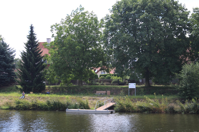

neustále se zde mluví o zdymadlu Hořín a zatím jsme jej ještě nikdo zde neviděl :D .Zde je.Zdymadlo je kapesní a mělo by se v pohodě vlézt celé nebo zkrátit plavební komoru zdymadla na jednu loď.
Pohled na čelo hráze a od Vraňan.
Re: H0 podkrovní kolejiště s přístavem 450 x 300 cm
Příspěvekod milan ferdián » sob 06 srp, 2016 11:16 am
a ještě foto přístavní molo pro dvě lodě u Lužce.Samozřejmě,třeba modelově molo upravit pro přístavní jeřáb a koleje,potřebné doplňky.

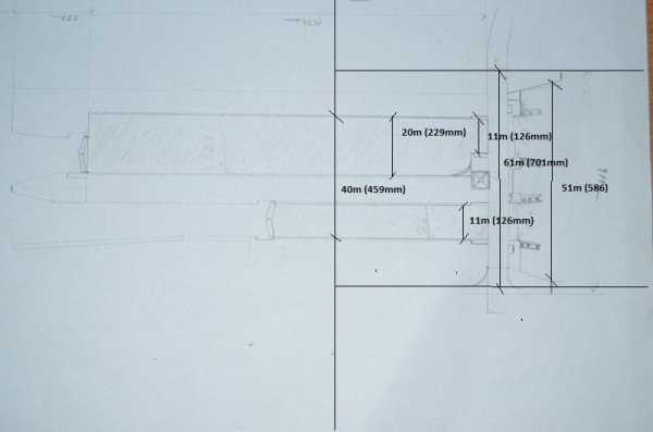

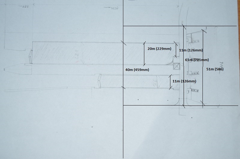

hmm,já jsem jen použil kalkulačku a vzal jsem poloviční komoru 73 m x 11 m (x 2)
H0 = délka komory 839 mm/šířka komory 127 mm x 2 = 253 mm
odhad délka 900 mm/zůstatek 400 mm
odhad šířky 300 mm
Jestli se pletu tak mě oprav,matematika teď není moje silná stránka.
Příspěvekod Vít Doležal » sob 06 srp, 2016 8:50 pm

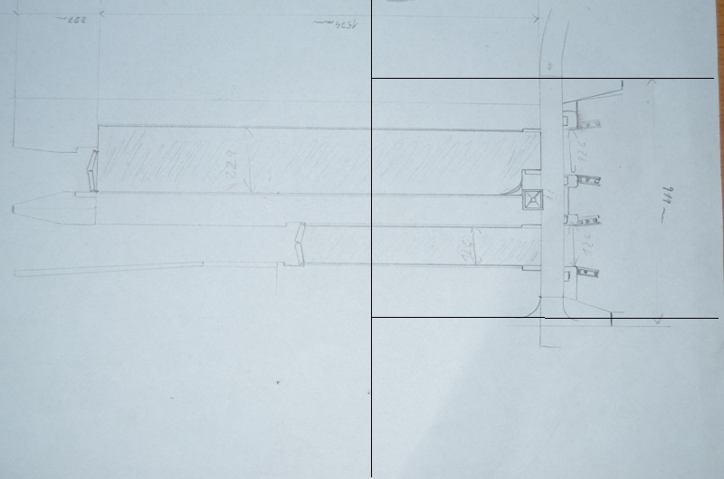

Tak jsem to přeměřil dle katastrální mapy a vychází mi to zhruba takto. Nevím, kde jsem vzal v původním náčrtku šířku 919 mm ? Ale tím lépe. Myslím, že se to tam dá napasovat, v mém návrhu to tak zhruba bylo. Milane snažím se teď překreslit tvůj předposlední návrh s nádražím úhlopříčně v levé části a není to úplně nereálné, jen na to dnes nebylo moc času.

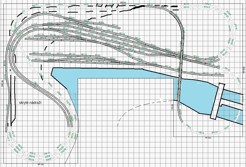

Tak tady pokus o překreslení Milanova návrhu podotýkám, že teda v Peco, ale to na délku nádraží asi nemá vliv. Když jsem zjistil, jak by bylo krátké tak jsem to vzdal.

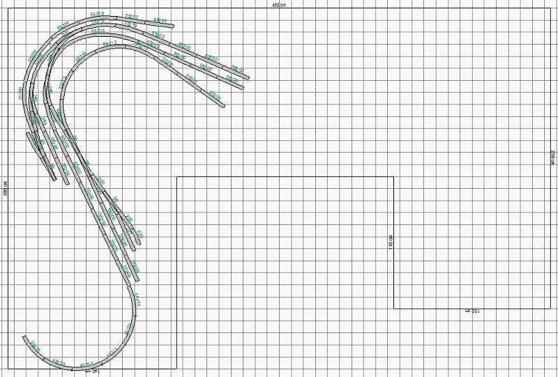

Jinak vidím pokrok v projektovaní i když to zatím nechce vejít. Pak čtu, že chceš i troleje. Ty zakroucené tratě a zhlaví se budou obtížně drátovat - vyjde tam hustý les stožárů. V prapůvodním projektu je obdélník délky 6m - zkus to s ty hotové rámy přemístit vhodně tak aby vzniklo dlouhé L.

Ja jsem to jenom pro zajimavost myslel takhle :mrgreen: Stanice v oblouku (delky stanicnich kolejeji cca 3 metry) z jedne strany vede pod mesto (muze tam byt otevrena galerie, aby bylo videt na vlaky). Nadrazi je samozrejme v hrubem nakresu bez vlecek apod. Dominantou je obrovske prekladiste s pristavem (vlaky, auta, lode). Dvoukolejka pak klesa smerem ke zdymadlu a do tunelu a dolu do spiraly :-) Jednokolejka stoupa na viadukt pres koleje a vodu a pokracuje pak dale za kulisu :mrgreen: Podle wintracku pouzito kolejivo Piko.

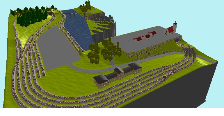

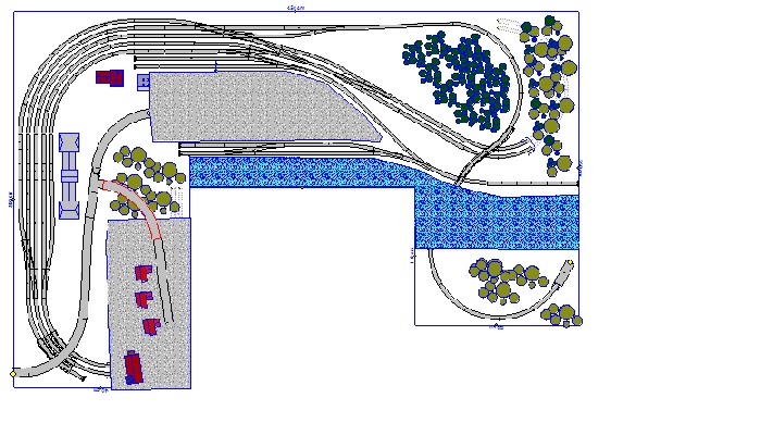

Děkuji za další návrhy, všechny jsou moc zajímavé, ale stále mě to nějak nechytá. Jirko u toho tvého mi nějak nesedí to kolejiště uprostřed zlomené do oblouk Nebudou vedle sebe ty soupravy vypadat divně ? Já jsem taky dnes kreslil, pokusil jsem se vyvarovat viditelných ostrých oblouků(až na výjezd z nádraží v levo ), přidat šturc do přístavu. Výškově by to snad také mělo vyjít. U nádraží jsem se inspiroval Čerčany z obou stran do něj ústí lokální trať (Posázavský Pacifik) a v pravé části z něj odbočuje vlečka do továrny, v mém případě přístav. Samozřejmě se dá ještě trochu upravit. Celé nádraží a převážná viditelná část je kreslena v Tillig elite a ostatní koleje budou v reálu nahrazeny flexi.
