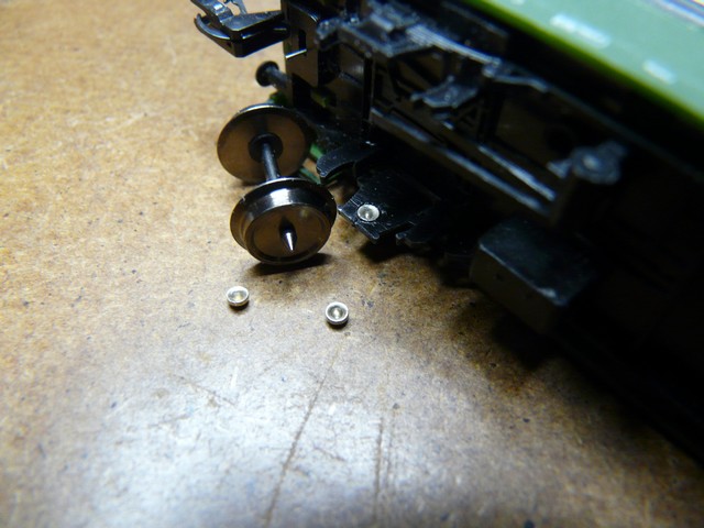

Příspěvekod Rocky_MK » čtv 17 pro, 2015 11:25 am
Díky pěkně za radu s ložisky. Po dvou týdnech jsem dojel domů, vyměnil dvojkolí a přidal ložiska do 4 vozů. A paráda! Okolky jsou o dost nižší, než u starých ( i kovových) dvojkolí. Jezdí to krásně :) Takže se teď přestanu drbat s problémem zavážení vlečky a snad už začnu dodělávat stromky, přilepím lampy a areál ZZN a další nedodělky. A že jich je...

Příspěvekod Rocky_MK » úte 22 pro, 2015 10:19 pm
Hm...takže posledních pár dní jsem se věnoval osvětlení 810. Fungovalo uspokojivě, ale nebyl jsem s to vyrobit ho tak, abych to (včetně těch supercapů) narval v pohodě do karoserie. Tak jsem se s těžkým srdcem rozhodl, že světla budou bez supercapů a model tedy nebude při stání svítit. To bych přežil. Ale co mě pořádně nahnětlo, je fakt, že jsem při zkouškách funkčnosti ZK***IL do té doby krásně fungující pojezd!!! Na jednu stranu jede vcelku slušně (ale pořád hůř) a na druhou stranu je to úplná tragédie. Pojezd cuká a i při jízdě na plný plyn se klidně zastaví. A to na flexikoleji, které mám každou zvlášť napájenou !!! Při přiložení napětí na přívody k motorku vše funguje plynule na obě strany, takže je zřejmé, že závada by měla být banální, a to sběr proudu z koleček. Ale omyl, už jsem vyzkoušel snad 3 varianty, plíšky jsou řádně spájené a očištěné, doléhají, ale stejně je to v pytli :roll: :oops: :evil: :x :x Mám chuť to hodit z okna. Když si uvědomím, kolik času a peněz jsem do toho vrazil a teď to v hodině zkazím, vidím rudě.
Rocky_MK
Příspěvky: 1086
Bydliště: Brno/Hodonín
Re: Lokálka TT 110x75
Příspěvekod Pavel 152 » úte 22 pro, 2015 11:12 pm
Dobrý den, nepřehodil jste dvojkolí? Musí být izolované kola nastejné straně bez bradavky na rámu, jiak je zkrat přez šnekovou hřídel, sběrače musí pružit tak aby bez krytky nadzvedly osu o 1 mm. Na tomto pohonu není co zkazit.
