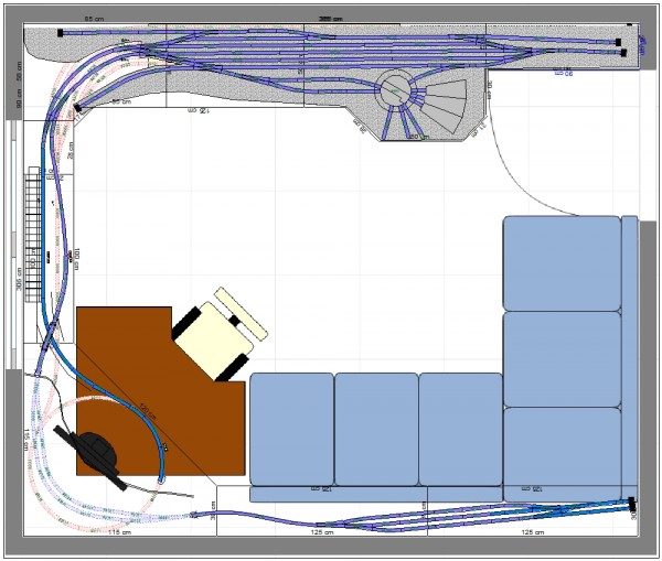

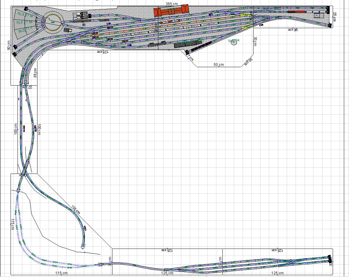

Příspěvekod jirkah » ned 21 pro, 2014 8:50 pm
Horní obrázek původní návrh , ale překřížená lokálka a částečně odkrytá díra pro topení.
Spodní obrázek návrh chameleon.
Rozhoduji se jestli nechat točnu na kraji segmentu a nebo umístit do levého rohu jako chameleon. Jakou variantu by jste doporučili použít případně nějak ještě doupravit?

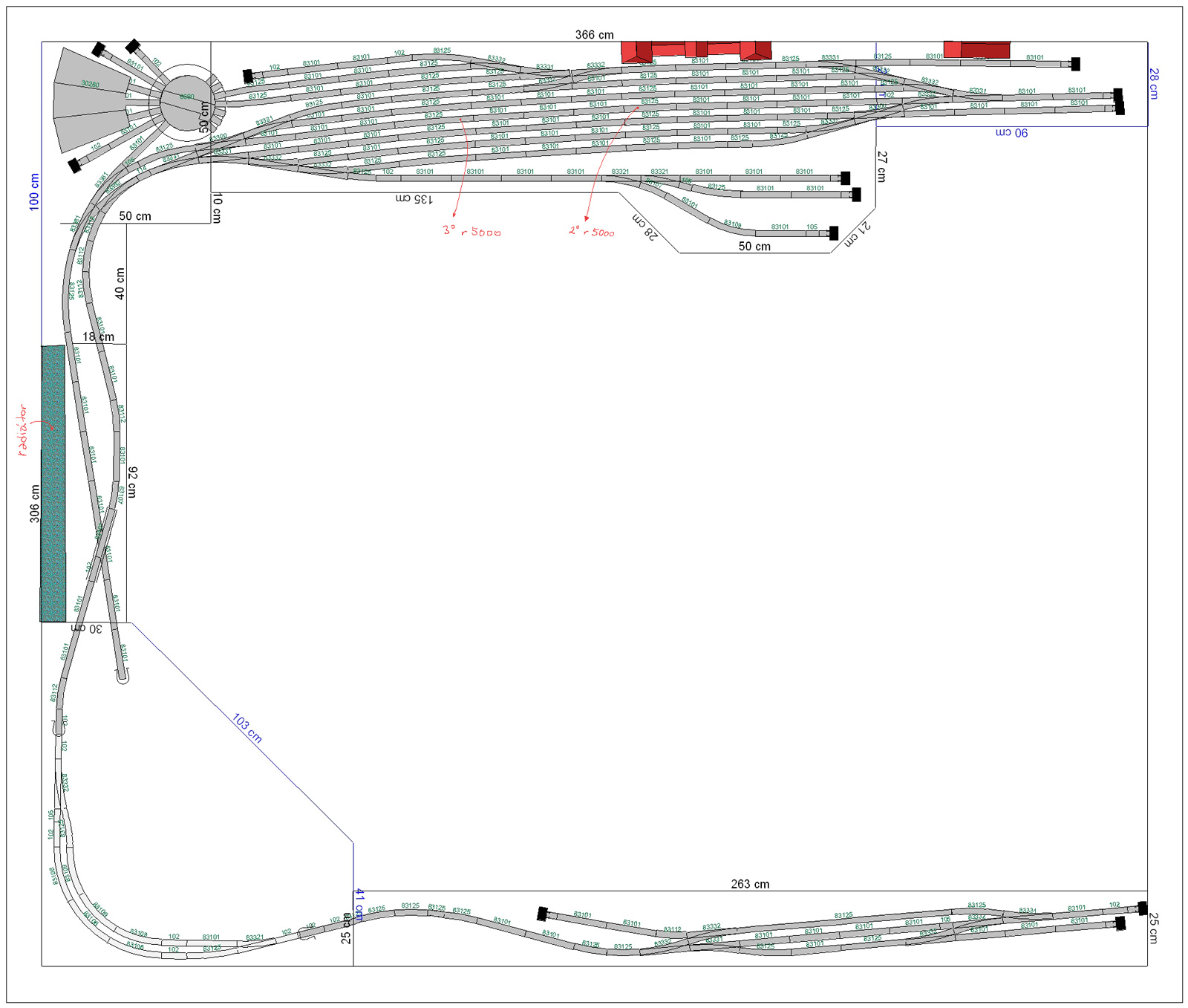

Příspěvekod lajblt » ned 21 pro, 2014 10:35 pm

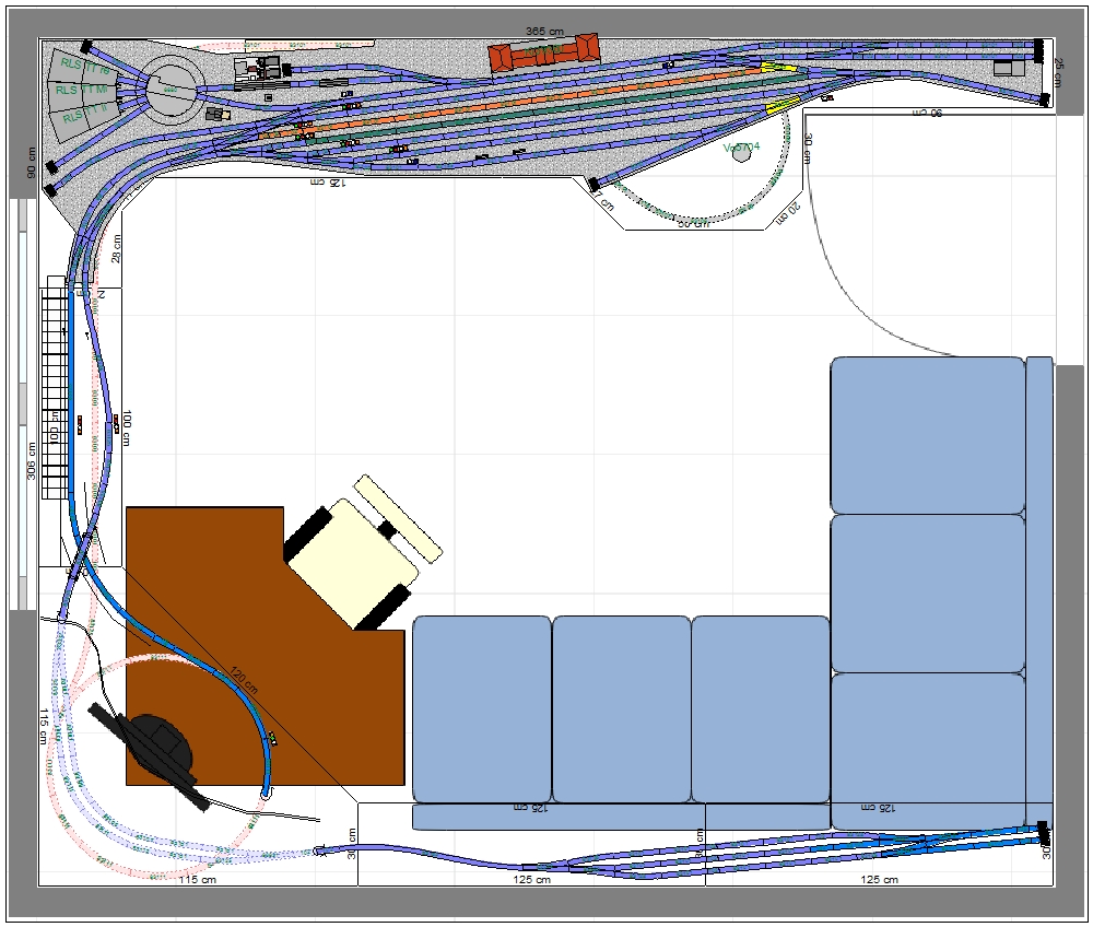

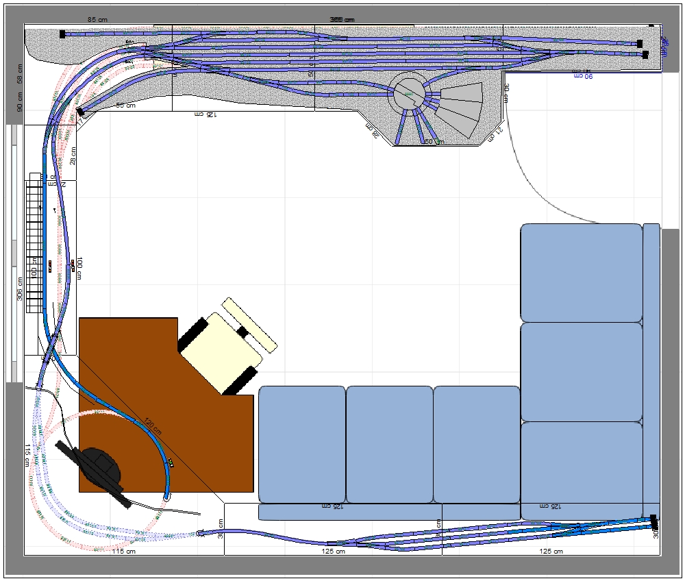

Jirka mě poprosil o "učesání" posledního návrhu, tak nesu kůži na trh. :) Šlo hlavně o odstranění řezu výhybek. Z návrhu byly z důvodu možné provozní (ne)spolehlivosti a kvůli poloměru R310 též odstraněny obloukové výhybky IBW. V návrhu jsou nyní použity pouze výhybky EW2, EW3 (jako flexi oblouková v úvraťové stanici) a ABW (symetrické 15 st.). Jediné místo, kde bylo kvůli zachování rozteče os kolejí 43 mm použity EW1 (2 ks), je pravé zhlaví úvraťové stanice, kde by jinak bylo nutné výhybky řezat (označeno žlutě).
Kvůli zjednodušení návrhu a výroby je délkový modul stanoven jako násobek 5 a úhly rámu jako násobek 45, samozřejmě pokud je to možné s ohledem na geometrii. :)

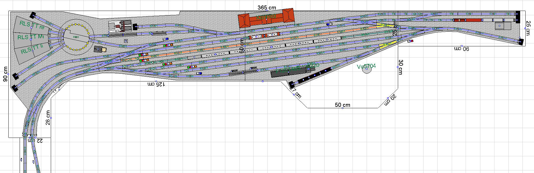

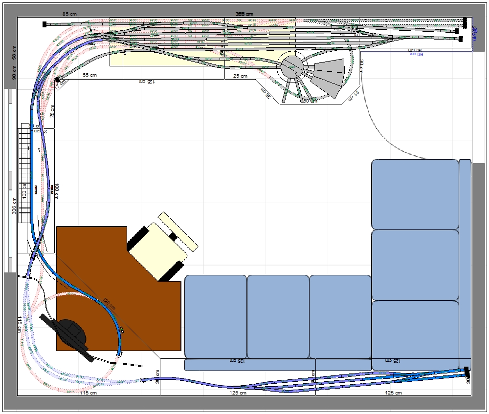

Příspěvekod jirkah » úte 23 pro, 2014 7:56 am
Ahoj modeláři je tady finále a výroba rámu může začít , protože se podařilo dopracovat k výsledku , který je výsledkem diskuze a za to patří dík fóru a ( hlavně Michal Šuhajda udělal ten první vstřícný krok , navrhnul krásné kolejiště ,které už jen upřesnil chameleon a učesal Tomáš Lajblt). děkuju kluci .Bohužel to má jeden háček horní stanice má dvě varianty a proto bych chtěl požádat o pomoc s výběrem , třeba formou hlasování :-) .záměrně neřeknu co se líbí mě abych neovlivňoval :-).

Příspěvekod RadekH0 » úte 23 pro, 2014 8:14 am
Za mě určitě varianta první.

Příspěvekod milan ferdián » úte 23 pro, 2014 8:39 am
Varianta první. :wink:

Příspěvekod tomas_ » úte 23 pro, 2014 9:05 am
taky se mi více líbí var.1

Příspěvekod Polabský » úte 23 pro, 2014 11:18 am
Já bych to neviděl tak jednoznačně.
Varianta s depem v koutě vytváří podstatně elegantnější zhlaví a zároveň umožní vytvoření pozadí za kolejištěm nádraží.
Zároveň je ale depo obtížně dostupné pro případné záchranné manipulace.
Varianta s depem vystrčeným je jednoznačně pro zevrubné očumování lokomotiv a sledování dění okolo nich. Umožňuje také snadnější obsluhu. Tato varianta nemá ale tak elegantní vjezdové zhlaví.

Příspěvekod miroslav lengyel » úte 23 pro, 2014 11:54 am
Za mně varianta č.1.Jednak z důvodu bezpečnosti,návštěvy mají tendenci sahat na hnací stroje. :twisted: Za druhé,přes depo pak neuvidíš pomalu na půlku nádraží. :wink: A taky by v případě 2.varianty mohlo stát,že při expedici nějakých pochutin nebo pitiva do místnosti by mohlo dojít ke zvrhnutí obsahu přímo do depa. :D

Příspěvekod mizl » úte 23 pro, 2014 2:27 pm
Mě lahodí oku varianta 1.

Příspěvekod Rocky_MK » úte 23 pro, 2014 2:57 pm
Mně zase varianta 2. Umístění depa je sice nepraktické (z toho hlediska jak podotkl p. Lengyel), ale jeho kolejiště takové učesanější. V plánku 1 se mi hrozně nelíbí to zalomené koncové zhlaví.
