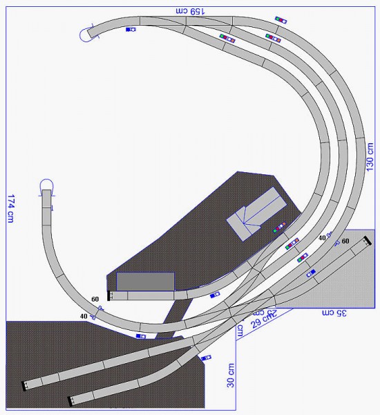

Osobně ti nemohu dát jednoznačnou odpověď, Zdeňku.
Za mě by bylo správné určitě osadit před angličana rychlostník "40" směrem k tunelu a totéž z druhé strany před krajní vjezdovou výhybku tak, jak je nakresleno na plánku, protože v tomto úseku není možná vyšší traťová rychlost. A na návěstidle potom může být při odjezdu vlaku jak "Volno" (tedy jen zelené světlo), tak "Rychlost 40 km/h, potom volno" (tedy horní zelené a pod ním žluté světlo). Pokud strojvedoucí vidí zelené světlo, může jet nejvyšší dovolenou rychlostí. A ta je určena právě tím rychlostníkem.
Pokud tam rychlostník "40" nebude, musí být před angličanem návěstidla čtyřsvětlová, která nařídí vždy omezení rychlosti na 40 km/h.
2 miroslav.lengyel: Najdi si na netu článek o stanici Mníšek u Liberce. Je to obdoba tohoto případu. Od Liberce je vjezd přes symetrickou výhybku rychlostí 60 km/h (nařízenou rychlostníkem) na OBĚ staniční dopravní koleje. A přesto je u 1. koleje třísvětlové odjezdové návěstidlo z-č-b a u 2. koleje čtyřsvětlové z-č-b-ž doplněné žlutým pruhem. Na vjezdu svítí při vjezdu na 1. kolej "Volno", na 2. kolej "Rychlost 60 km/h + něco". Strojvedoucí tak jasně pozná, jestli jede na hlavní staniční kolej nebo ne. Totéž při odjezdu nebo průjezdu.
Takže u návrhu pro Zdeňka jsem to osazoval podobně, protože 1. staniční kolej je pokračováním traťové koleje.

...vyměníme trojku za čtyřku u angličana?
Celé nádraží je tak trošku kostrbaté. Ale, ano. Odjezd vpravo je možný jen odbočkou proto na všech třech návěstidlech čtyři optiky v pořadí z/č/b/ž. Za sebe bych dal i na druhé zhlaví 3x z/č/b/ž. Návěstidla budou samozdřejmě platná i pro posun. A nebo všude pouze z/č/b s tím že rychlost přes stanici nebude větší než 40 km/h.

Ahoj Tome, mám dotaz mám udělat nástupiště po celé délce oblouků nebo je z části ? Mám také z minulé stavby - nádraží o délce 400mm nějak mi to přijde velké co si o tom myslíš ? Dík za info

Sice nejsem Tomáš, ale svůj názor ti řeknu. Když ho uděláš kratší, tak si opticky stanici prodloužíš. A plastoví cestující ti prominou, že se blbě vystupujte.

To vůbec neva, že nejsi TOM :mrgreen: sice jsem si myslel, že to bude naopak, ale jak říkala moje babička myslet znamená h.... vědet :) - děkuji za názor - mám to tedy udělat napůl tedy cca 60cm délka staniční koleje je 120cm ???

Jo, já bych to tak udělal. A to asymetricky - na straně, kde je budova bych začal tak 5-10 cm od návěstidla, na straně vzdálenější bych to dodělal do těch 60 cm celkové délky.

Zkus si ve WTR dokreslit vlak a uvidíš, jak to bude vycházet, ale já bych doporučoval mít nástupiště dlouhé 2/3 délky koleje.
