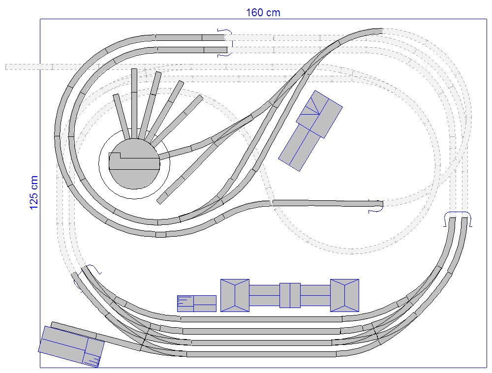

Příspěvekod milan ferdián » stř 11 led, 2012 4:03 pm
Tomáš píše:Mohlo by to vypadat takto? _Rád bych tam ty propojky mez kolejemi.Musí se to v DCC nějak ošéfovat,krom izolovaných spojek?
Jinak ty vyhýbky budou flexi EW2 znásilněný do obloukovek,aby se staniční koleje prodloužily na maximum.Vše se bude ovládat táhlama ručně.Už mám doma kolečka na kladky.Takže funkční drátovod :mrgreen:
Tomáši,kolejové spojky umísti kde to geometrie kolejiva dovolí.Toto je bl....t :!:

Příspěvekod Tomáš » stř 11 led, 2012 4:38 pm
milan ferdián píše:
tak asi takhle 8)

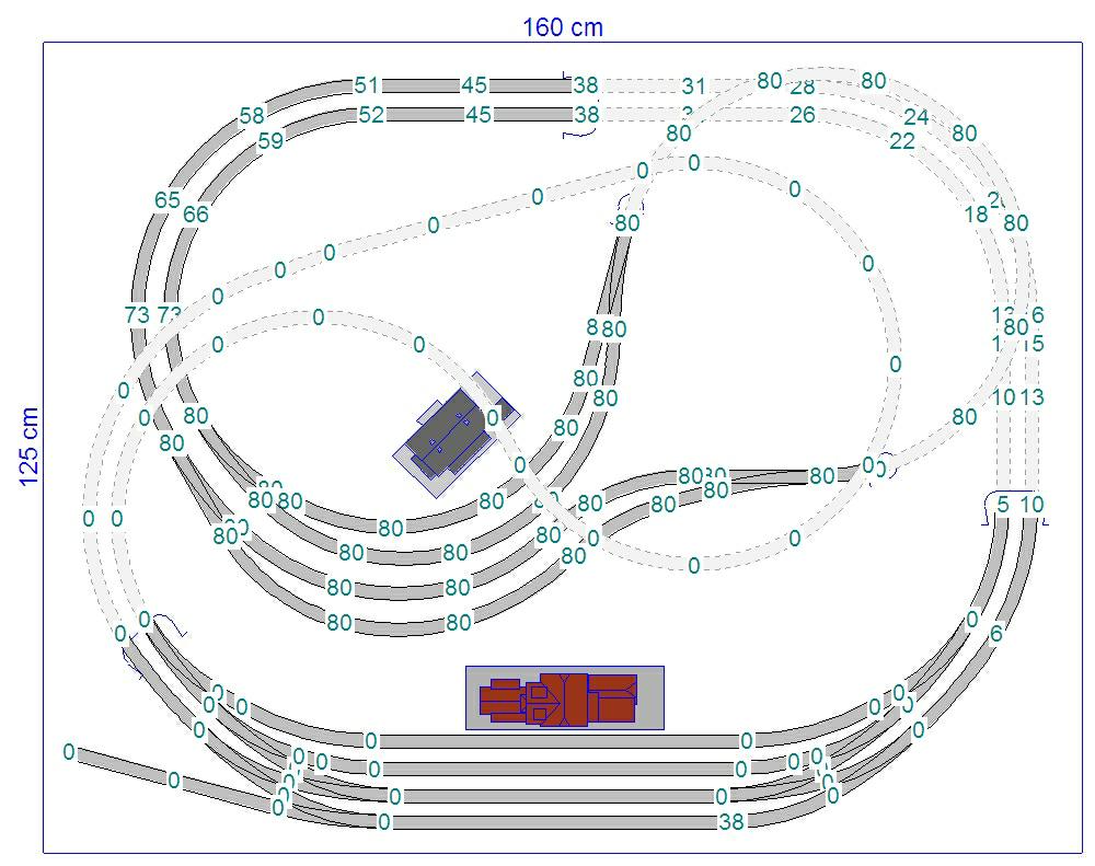

Příspěvekod Tomáš » čtv 12 led, 2012 1:18 pm
Trochu se to uhladilo 8)
Kolega Pekl024 se nabídl vložit do plánku svůj um.Poslal jsem mu několik svých postřehů a vznikly tyto dvě verze...zatím...

Příspěvekod czhunter » čtv 12 led, 2012 1:33 pm
Ten první je imho lepší, ale nejsem si jistý, jesli jak jsou tam nad sebou vzadu výšky kolejí 80 a 31, tak se to vejde.
NEM dává nejmenší průjezdný profil 45 mm pro TT, ty tam máš 49 a ty 4 mm ti zbývají na celou kolej s podložím, upevněním, podkladem atd. Řekl bych, že budeš potřebovat ještě cca 1cm navíc.

Příspěvekod Tomáš » čtv 12 led, 2012 1:39 pm
czhunter píše:Ten první je imho lepší, ale nejsem si jistý, jesli jak jsou tam nad sebou vzadu výšky kolejí 80 a 31, tak se to vejde.
JJo toho jsem si všiml taky.No buď to celý zvednu o ten 1cm,což moc dobrý není,nebo,v což tajně doufám, se povede ta spodní dvojkolej vůči smyčce véct tak, aby se nekřížily

Příspěvekod milan ferdián » čtv 12 led, 2012 1:43 pm
Též první.U první verzi máš i rezervu na zvýšení nivelity tratě.

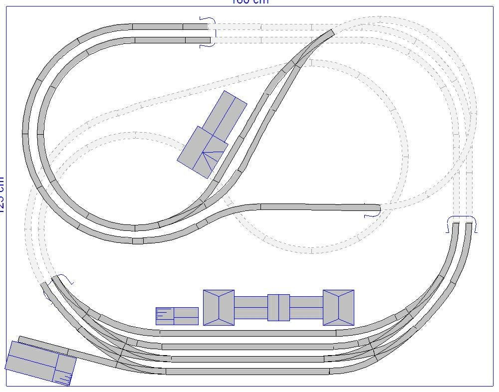

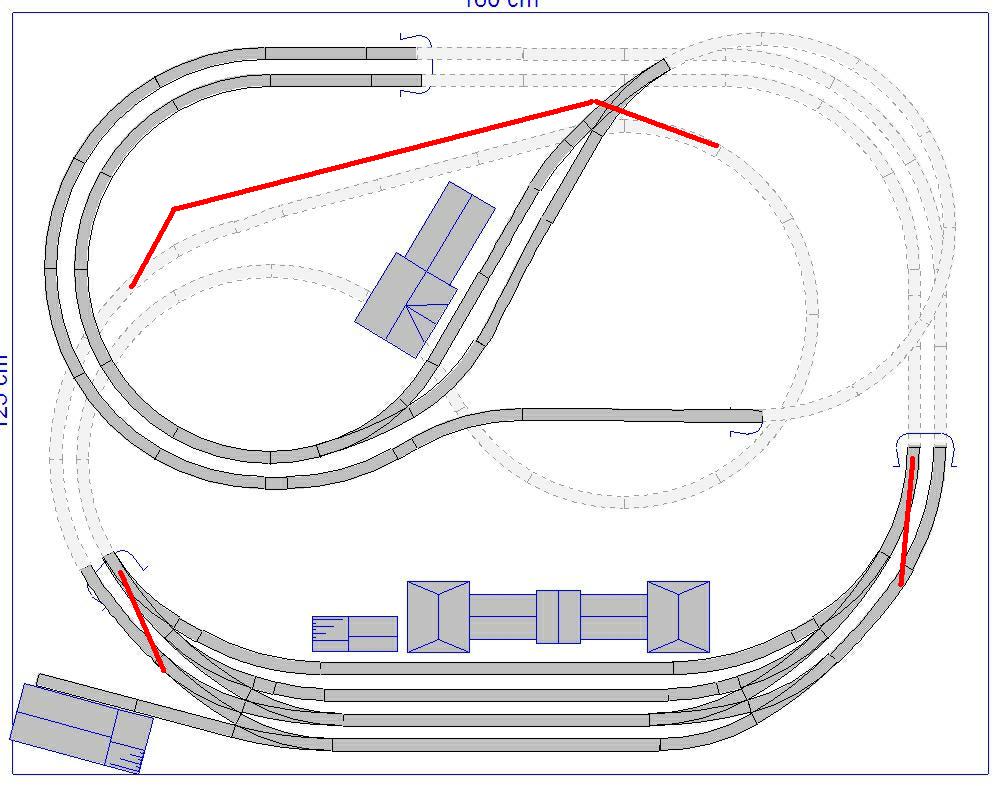

Příspěvekod miroslav lengyel » čtv 12 led, 2012 2:21 pm
Tomáš píše:Trochu se to uhladilo 8)
A co ty spojky udělat ještě před zhlavím,nebyly by delší staniční koleje?Určitě bych dal na spodní vratku ještě jednu kolej.

Příspěvekod milan ferdián » čtv 12 led, 2012 3:09 pm
Tak jak Mirek označil spojky,tak napravo lze na levé straně ne.Musí se víc posunout do tunelu.

Příspěvekod Tomáš » čtv 12 led, 2012 3:28 pm
milan ferdián píše:Tak jak Mirek označil spojky,tak napravo lze na levé straně ne.Musí se víc posunout do tunelu.
Chystám ještě jednu verzi,to budeš koukat :lol: :oops:

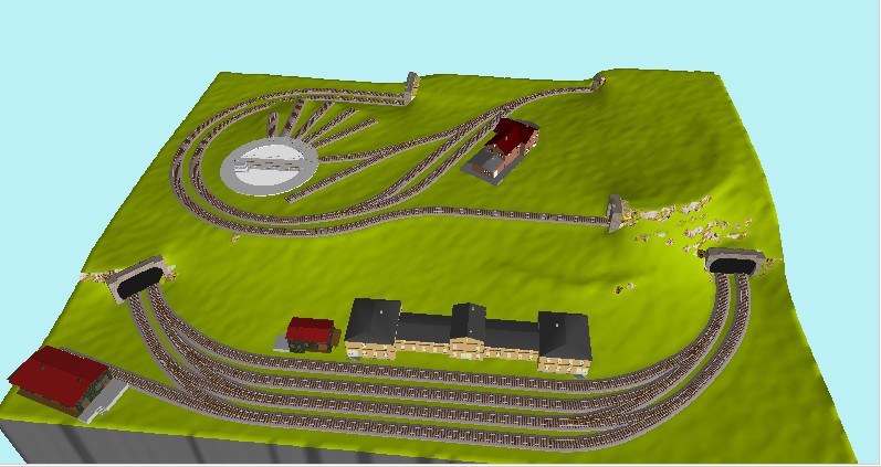

Příspěvekod Tomáš » sob 14 led, 2012 10:57 am
Myslím,že jsme ve finále...
JAK SE VÁM TO LÍBÍ ?
PS: "Kdo namá točnu jako by vůbec nebyl" :lol: :lol: :lol: Bude jen pokud to nebude jak pěst na oko..zatím dle obr.50/50

Příspěvekod milan ferdián » sob 14 led, 2012 11:51 am
Ono tě ty srandičky přejdou,až budeš cajlovat za točnu skoro 7000,- Kč :lol:
Re: Kolejiště TT 160x125
Příspěvekod Jarda H. » sob 14 led, 2012 11:56 am
Tomáš píše: ..... Bude jen pokud to nebude jak pěst na oko..zatím dle obr.50/50
Já to vidím jako tu pěst na oko :wink: ......
Jarda H.
Příspěvky: 2821
Příspěvekod czhunter » sob 14 led, 2012 12:54 pm
Já bych řekl, že točna je dost drahá sranda i v reálu (i když nevím, opravdu neznám ceník železničních staveb :) ) a nevím, proč by ji někdo stavěl u dvoukolejné mezilehlé staničky.
