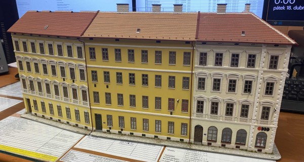

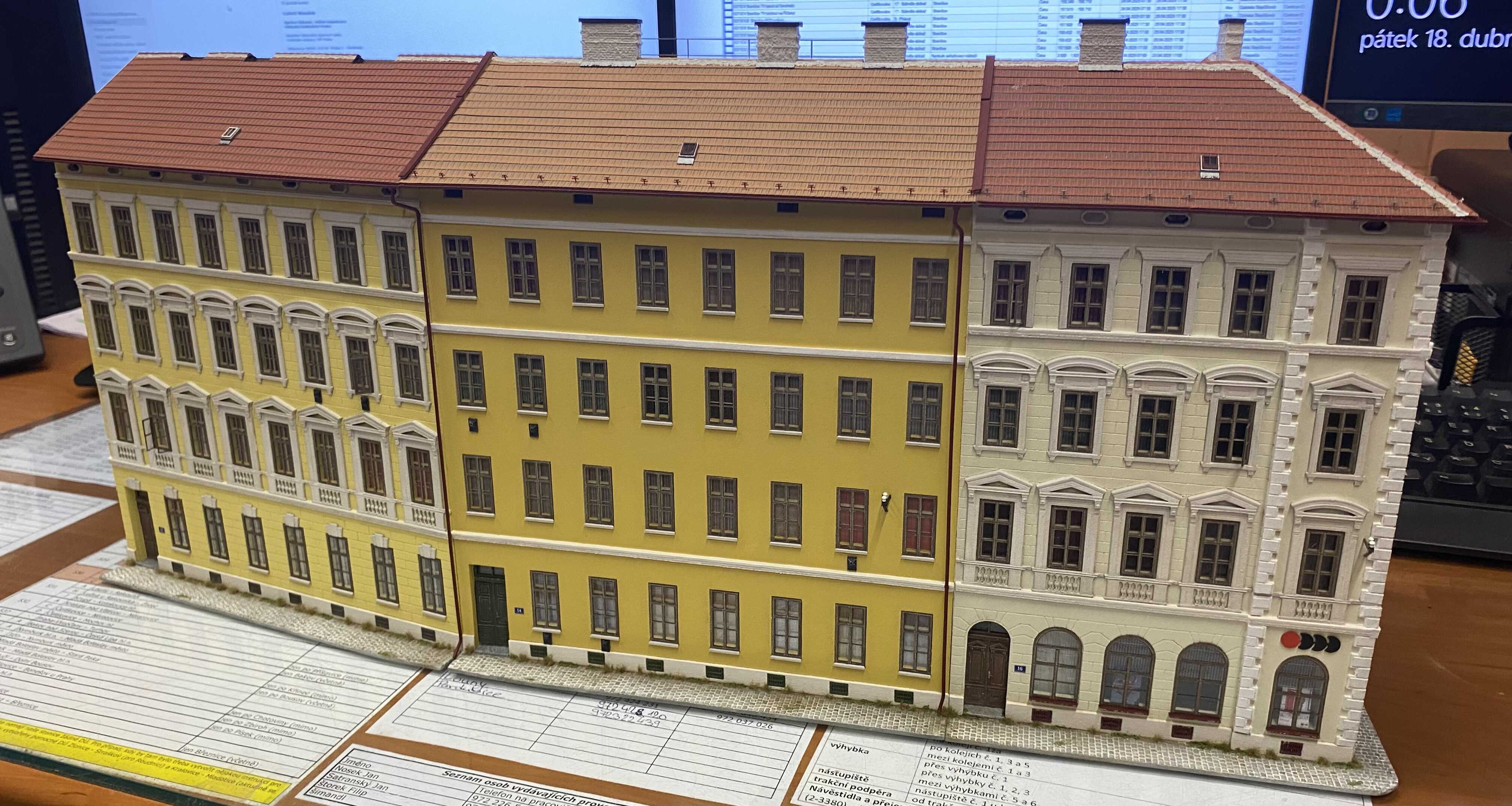

Tak dnesek se nesl ve znameni krytiny a malych doplnku na treti budovu. Tale jsem naznacil mezi strechami stitove zdi s oplechovanim. Vyrezal a omitnul jsem si vikyre ktere budu zitra brousit a vlepovat okna spolecne s umistenim na strechu

když tohle člověk vidí, tak má chuť tu svojí stavebnici zapálit :mrgreen:

Člověk tu pár dní není, vidí relevantní poznámky a on už má hotovo!
Prostřednímu domu římsy prospěly a je fajn, že jsi okna nechal takto. Jak je to rozbité, působí to věrohodněji.

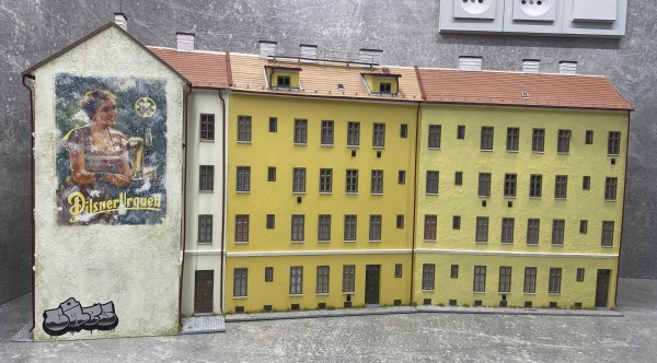

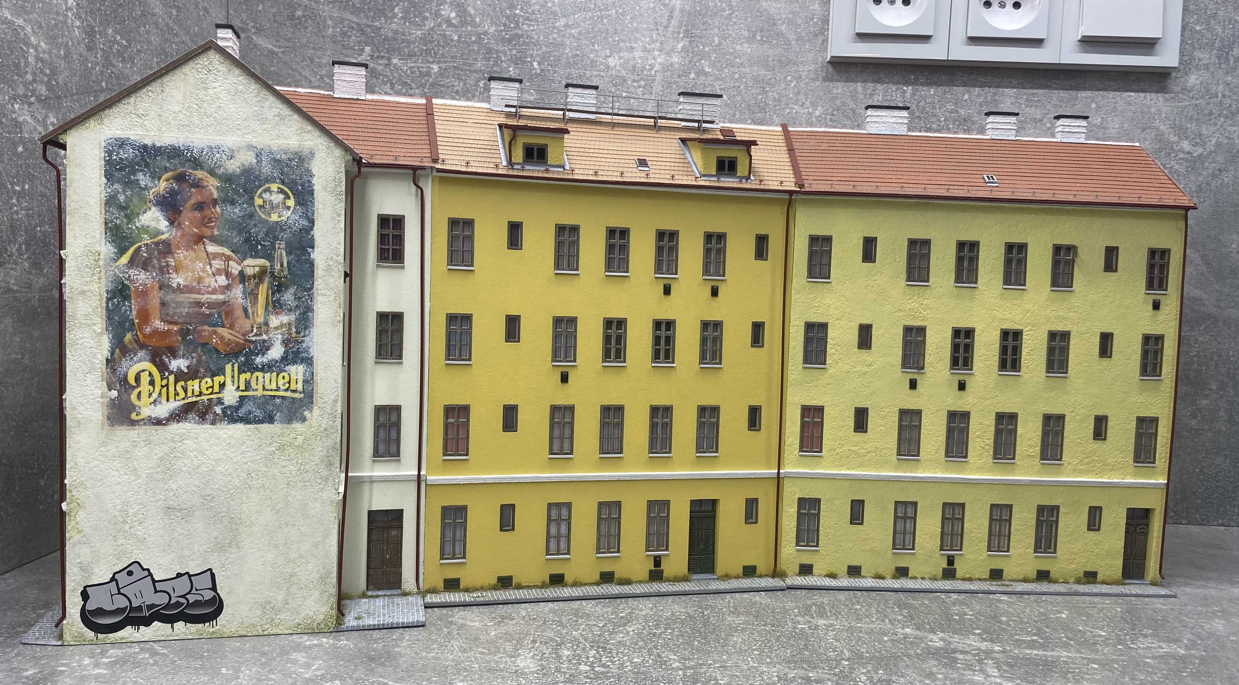

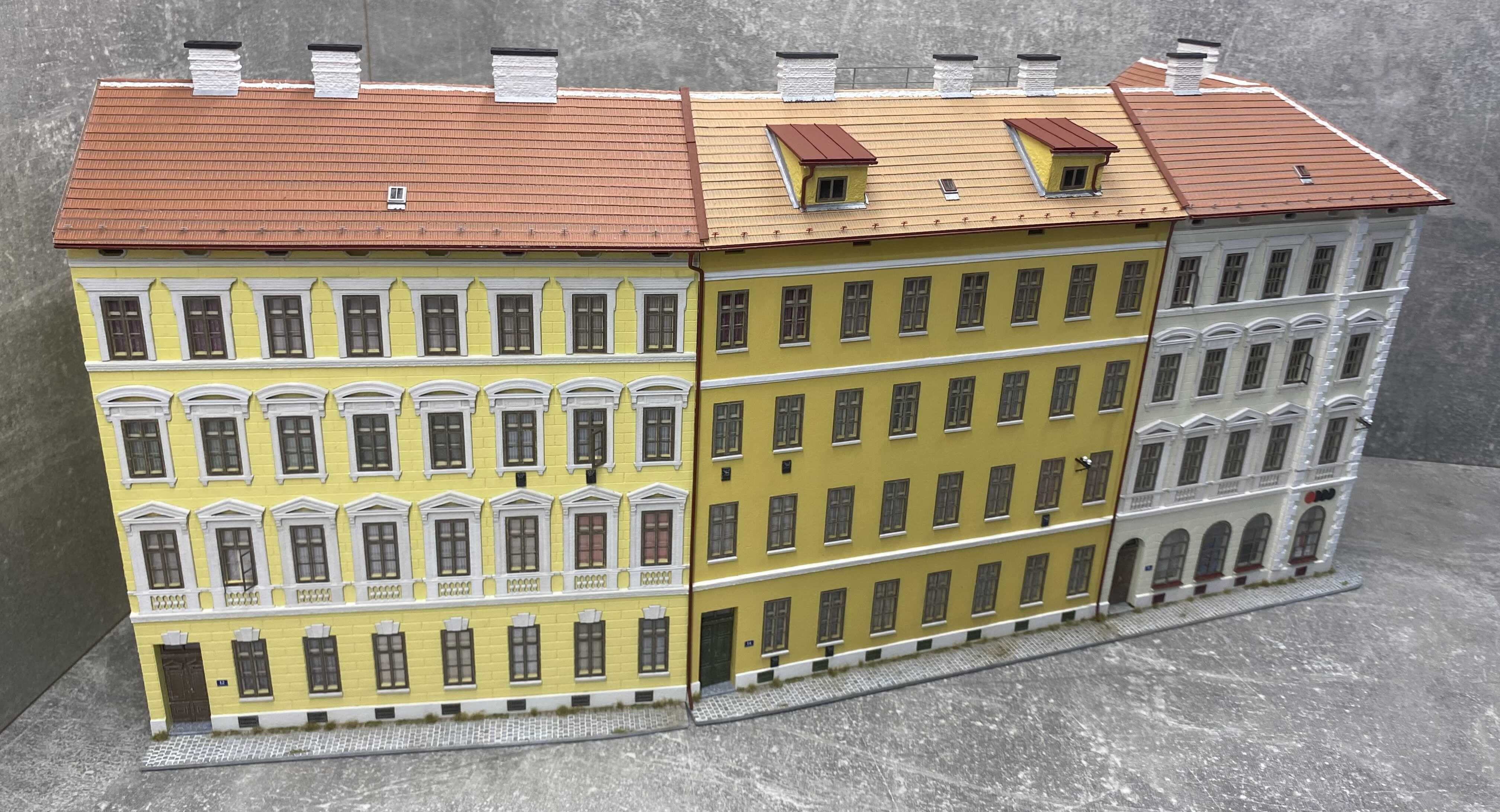

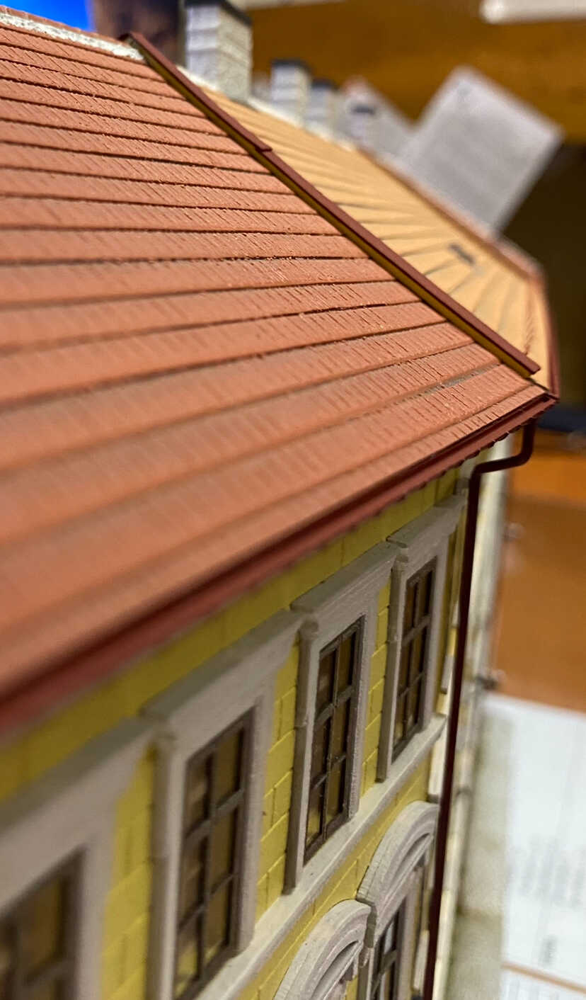

Diky, kluci. Dost mi pomahate. Dnes jsem dokoupil evergreeny a dodelal okapy se svody vsude. Taky jsem dodelal zasnezky a kominy. Vikyre doznali zmenu mista, prostredni budova mi pro ne prisla vhodnejsi. Riznul jsem kousek kartonu a sup s nima na strechu. Ted me cekaji lavky a poklopy k nim, pricemz me napadlo ze bych jeden mohl udelat otevreny. Taky chci pred patinou jeste udelat hromosvody a tady se chci zeptat jestli je nejaka moznost ze by sli prez vsechny budovy? Usetrilo by to dost prace kdybych je nemusel vodit nahoru dolu na kazde stavbe. Jeste uvazuju o rimse i dozadu na pravou budovu.
