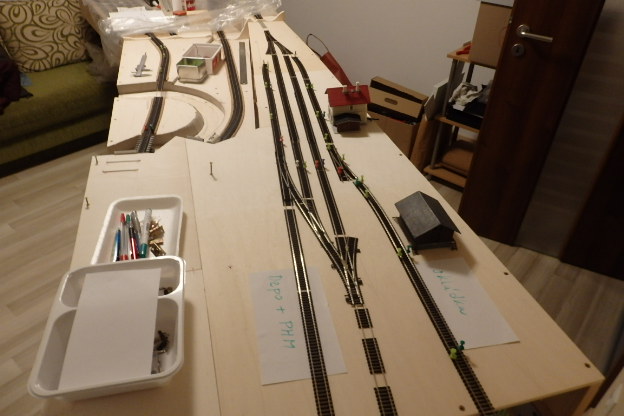

Příspěvekod Mirec » sob 23 lis, 2024 5:35 pm

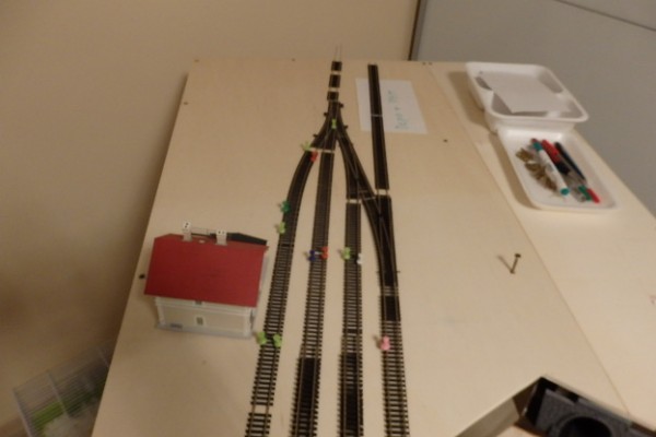

Tak nahrubo som poukladal koľaje aj výhybky v koncovej stanici.
Na konci pravého zhlavia by bolo umiestnené lokodepo s PHM, v strede šturc pre loko a vzadu v rohu segmentu by som chcel
umiestniť sklad s rampou a voľnú skládku. Umiestnenie VB vychádza tesne pri kraji segmentu. Dĺžka najdlhšej staničnej koľaje
vychádza na cca 105 cm. Priestor v ľavom zhlaví je dosť úzky a nevychádza mi tam umiestniť skládku ani budovu skladu.....
Chcem tam osadiť stavadlo k výhybkám.
Prikladám foto.
Mirec
Mirec
Příspěvky: 116
Registrován: stř 17 úno, 2021 5:32 pm

Příspěvekod Zlámalík » sob 23 lis, 2024 5:54 pm
To, že se ti někam něco nevejde, nemusí ještě ničemu vadit - dá se to naznačit. Skládka tam nemusí být celá, něco vyřeší kulisa, vhodný reliéf stavby atd. Nevím, jestli by v takto malé stanici měli stavědlo, to vědí jiní, co se vyznají víc v historii. Může tam být třeba zvýšená rampa a na ní hromada dřevené kulatiny... Pro inspiraci jak na 20 cm hluboký panel: https://www.youtube.com/watch?v=YMvQ0vm_stU

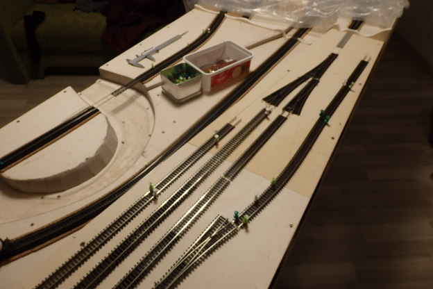

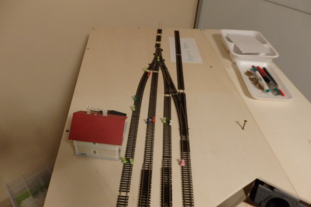

Příspěvekod Mirec » sob 23 lis, 2024 7:11 pm

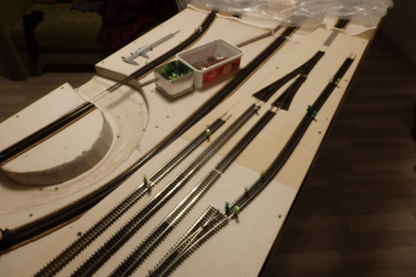

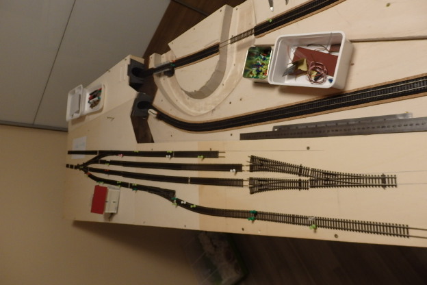

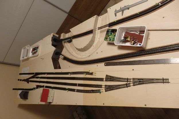

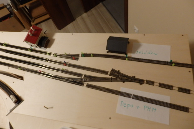

Pripájam foto ešte druhej alternatívy s doplnenou koľaje skládky v ľavom zhlaví.
Toho priestoru vedľa koľaje naozaj nie je veľa.
Mirec
Upravené pravé zhlavie.
Pridaná koľaj skladiska v ľavom zhlaví.
Ešte jedno foto ľavého zhlavia.

Příspěvekod Ivan » ned 24 lis, 2024 5:57 pm
Stavěldlo na tak malou stanici bych nedával, zvlášť když máš takto malou VB (aby nebylo pochopeno špatně, budova jinak OK, ale musí se posunout více dozadu. Vejde se?
Příspěvky: 2496
Re: Úzke koľajisko TT 410 x 72/100 cm
Příspěvekod Jirkátor » ned 24 lis, 2024 6:35 pm
Nevím, jak silný má být plánovaný provoz, ale pokud má být větší, tak asi nepůjde o stanici s ručně stavěnými výhybkami. Takže buď ústřední stavědlo, ale to z něj musí být vidět do kolejiště, nebo releovka, jinak stavědla. Vždyť to nemusí být hned věže, stačí nízké boudy.

Příspěvekod Mirec » pon 25 lis, 2024 7:42 pm
Budovu VB som položil len tak na skúšku, samozrejme bude ďalej od koľaje, mala by sa zmestiť do priestoru medzi koľaj a hranu segmentu.
Prevádzka v stanici by mala byť ,,taká stredná,, :)
Chcel by som tam osadiť nejaké malé stavadlo, musím pozrieť čo je v ponuke na e-shopoch....

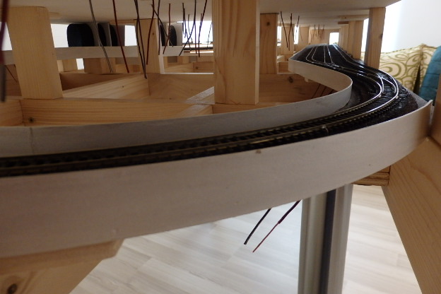

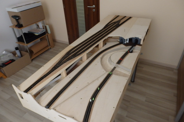

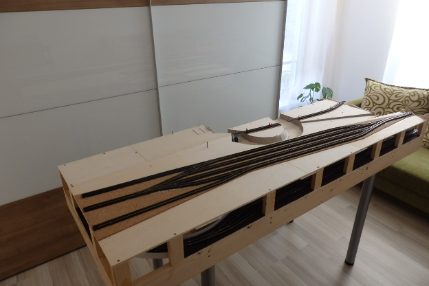

Příspěvekod Mirec » úte 31 pro, 2024 12:51 pm
Tak ku koncu tohto roka sa mi konečne ako-tak podarilo ,,skompletovať,, obidva segmenty. Pod koľajami a výhybkami sú vyvedené vodiče,
ktoré budem postupne pripájať k hlavným vodičom J a K, samozrejme aj prestavníky MP1 budem musieť osadiť a ponapájať. Plán na rok 2025.
Prikladám foto, zatiať ,,hrubej,, stavby koľajiska. :)
