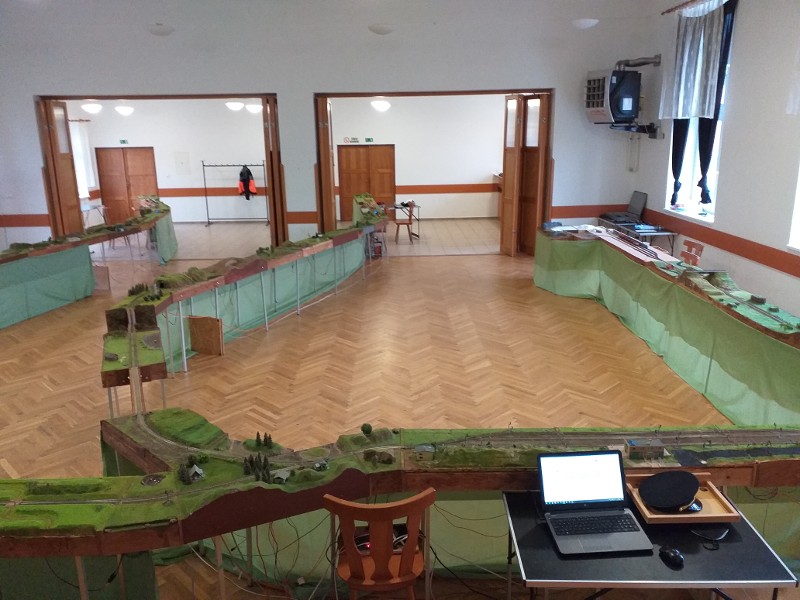

Trochu OT o řízení velkého kolejiště počítačem. V něčem s Honzou souhlasím, v něčem ne.
Čím větší kolejiště, tím více problémů s přeslechy. Čím větší kolejiště, tím větší potřeba ovládat ho právě počítačem.
Na fotce je poslední výstava KŽM Chotěboř https://kzm-chotebor8.webnode.cz/. Řídící počítač na fotce není, je v rohu místnosti. Čtyři stanice, v každé výpravčí s tabletem nebo počítačem ve funkci tabletu. Na každém tabletu právě jedna stanice. Řízení stanice tvoutlačítkové Odkud-Kam je ve stylu AŽD-70 nebo JOP. Počítač nedovolí postavení návěstidla pokud nejsou všechny bloky v cestě neobsazené a pokud nemá potvrzeno že jsou všechny výhybky správně postavené. To se bez počítače realizuje jen velmi obtížně. Samozřejmě výhybky mají ohlas o stavu polohy TWOSENSOR https://www.jmri.org/help/en/package/jmri/jmrit/beantable/TurnoutTable.shtml#Turnout_Feedback a nespoléhá se na poslední vydaný příkaz. Nedovedu si představit, že bychom vůbec zvládli s malejma klukama vyjezdit takový layout bez řízení počítačem.

To co popisuje Petr Šídlo je o něčem jiném, jde o modulovku. To co popisuje, tedy napřiklad zajištění aby nebylo možné postavit cestu do obsazeného úseku lze zajistit i jinak, může tak být ovládána každá jednotlivá stanice a není k tomu počítač vůbec nutný. Já mám na mysli své domácí kolejiště podobného tvaru do L jako ondřej001, jen s rozměry ramen 4000 x 5000 mm.

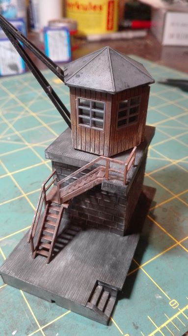

Ještě uhlí a mužem vyjet

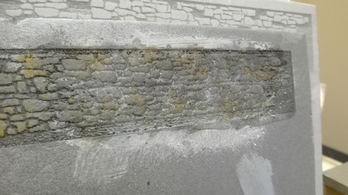

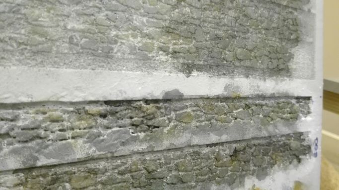

Plánuji pro rampu skladiště vlastní podezdívku

Ahoj Ondro,tu podezdívky máš odlitou ze sádry? Máš to hezký i ten jeřáb je pěkný.

Zdar, ta podezdívka je řízlá na laseru do extrudáku. Udělal jsem si motiv skladby na způsob puzzlí. Malta je akrylátový tmel na správku spár ve stěně. Pak klasika barvy.
