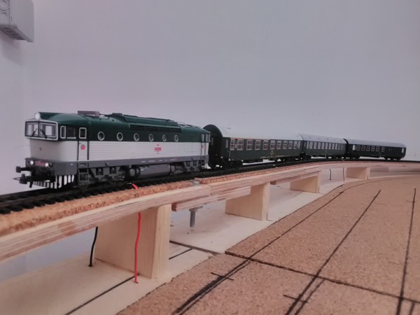

Příspěvekod Jirka1984 » ned 12 zář, 2021 6:50 pm

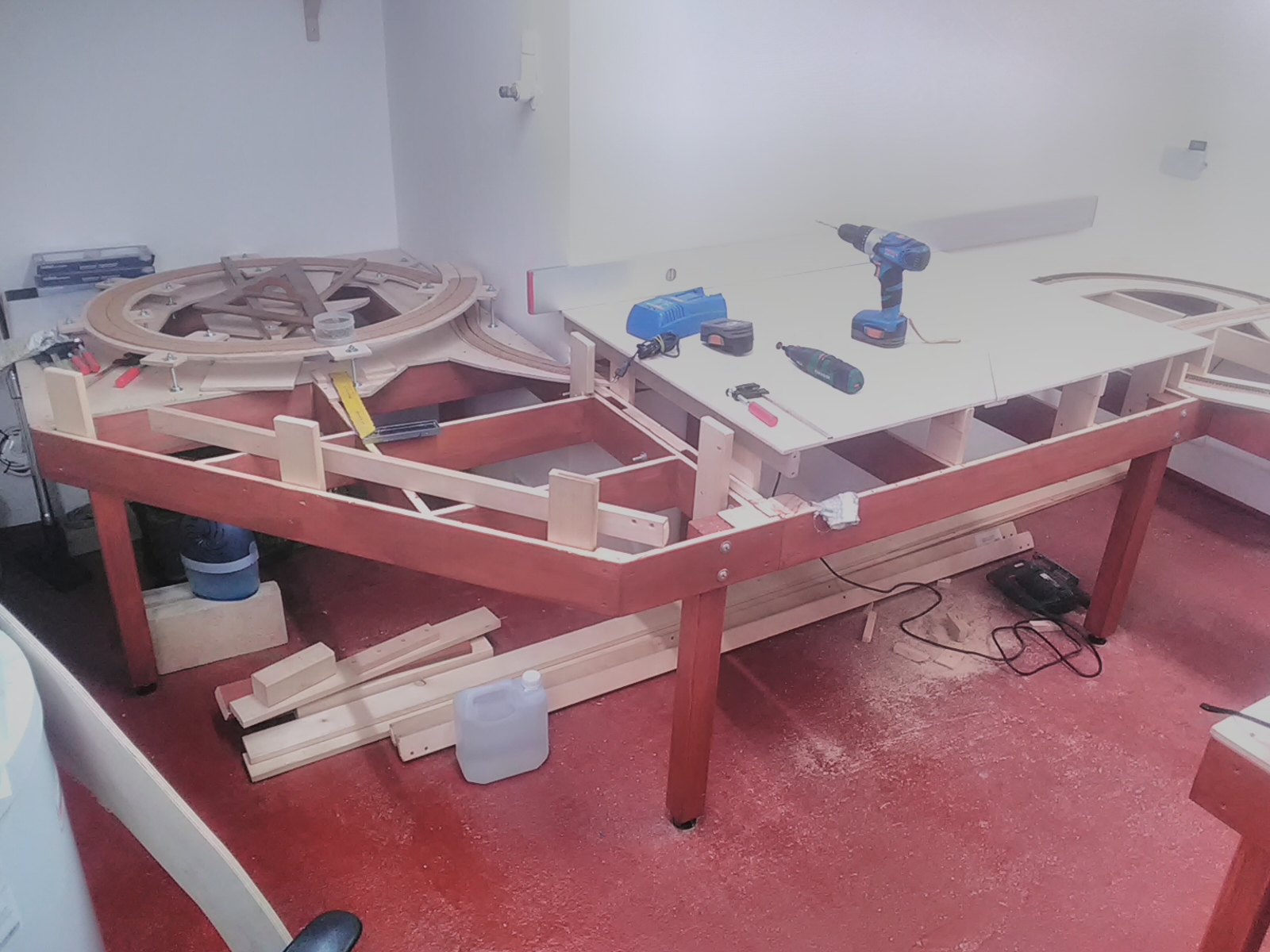

Ahoj,tak jsem zase nepatrně pokročil...zapojil jsem dva servoprestavniky,naucil jsem se je programovat takže už můžu trochu jezdit z koleje na kolej.
Rám jsem vyzvedl do 1. patra kde bude hl. nádraží.
Polepil korkem spirálu,namaloval cesty a čekám na koleje...

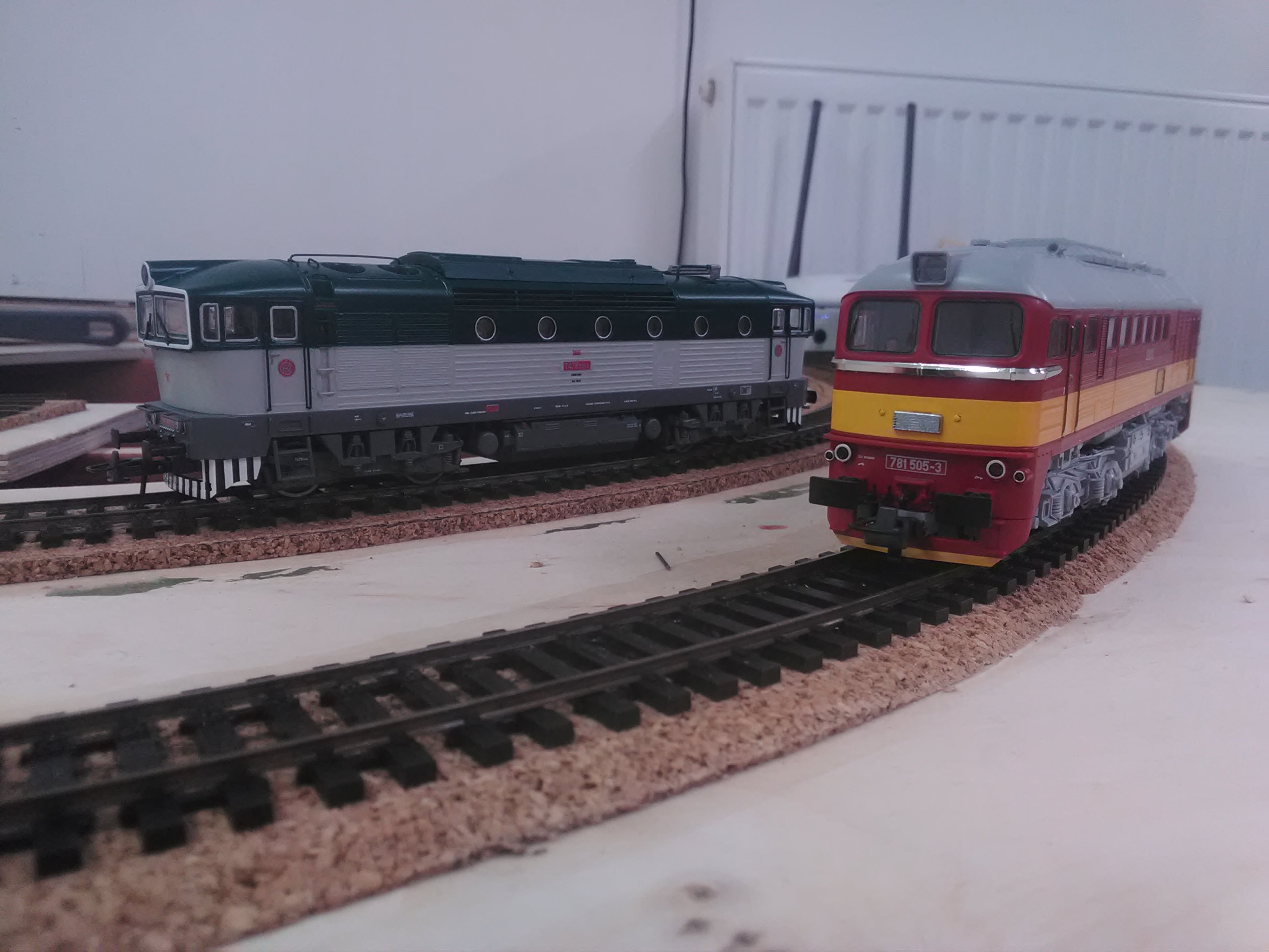

A největší novinka... V pátek jsem si koupil ozvučeného brejlovce od Roca. Je to nádhera... Mého 5ti letého syna nemůžu odtrhnout od ovládání. To jsem mimochodem doplnil WiFi a ovládání apllikaci Z21.
To je prozatím vše.
Jirka

Jirka1984 píše:A největší novinka... V pátek jsem si koupil ozvučeného brejlovce od Roca. Je to nádhera...
Je to Roco 72051 (ČSD T478.3098) ?

Me ten zvuk pomalu ustava. Je to asi nejaka vyrobni nepresnost a postupnym zajizdeni si to seda. Kdybys to nenapsal skoro bych na to zapomel. kdyz si tu jezdim se synatorem tak ozvuceny brejlovec to uplne prehlusi motorem a houkackou.
Jinak ve srovnani si ten brejlovec prede jako kotatko.
A taky to je Roco...
to Dovi:
Ano je to ČSD T478.3098 jsem z toho nadseny,tohle barevne provedeni se mi libi. Sedi k osobnim Y vozum podobne zelene barvy. Uz jsem si tri poridil tak mam prvni uceleny vlak.
Ten zvuk z videa je přesně ten co to dělá mě.
Jinak ta vaha je znat i pocet naprav. Jizdou pres vyhybky sergej drnci zato brejlovec jede ladnym krokem:))

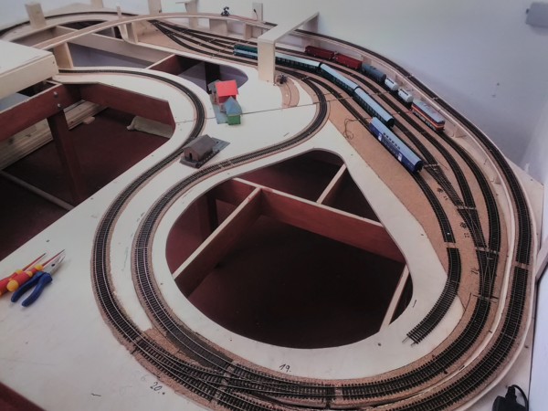

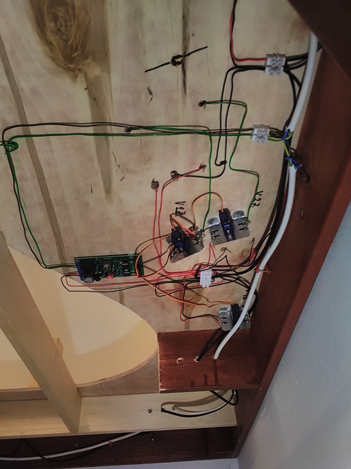

Příspěvekod Jirka1984 » stř 13 říj, 2021 7:47 pm

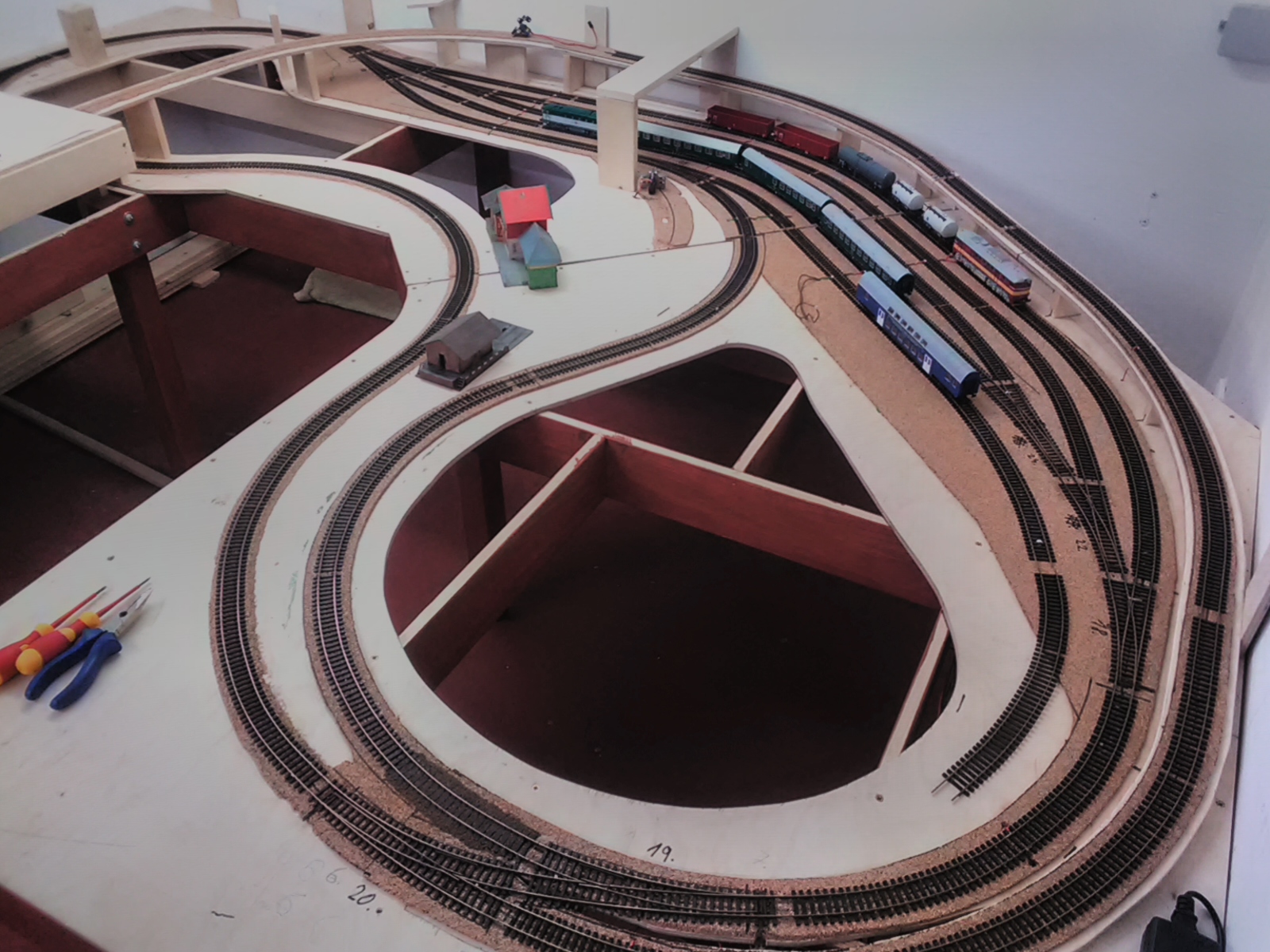

trochu sem pokročil. Mám položene koleje v SN. Zapojené servoprestavniky,na zabrždění mám na všech odstavných kolejí ABC moduly. Smyčka taky přepíná ( u Brejlovce na 100% ale Sergej nejde- někde jsem četl že vadí bandáže?) Zpětné hlášení zatím neřeším. Je to připraveno do budoucna. Úseky jsou hotové a teď všechny propojeny dohromady kromě ABC.
Ovládání výhybek mám přes aplikaci Z21. Mám nastavené i nějaké vlak cesty( vše se učím). Časem bych chtěl ovládat TCO panelem ale nevím zda ho zvládnu zapojit.
Jinak ze synem (5let) si už teď dokážeme hodně vyhrát. Sme oba nadseny z toho jak to maká:)

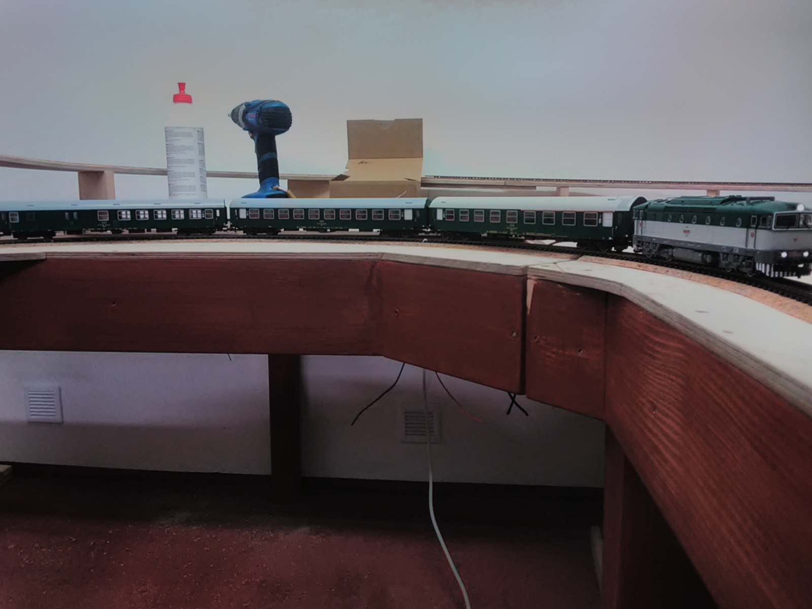

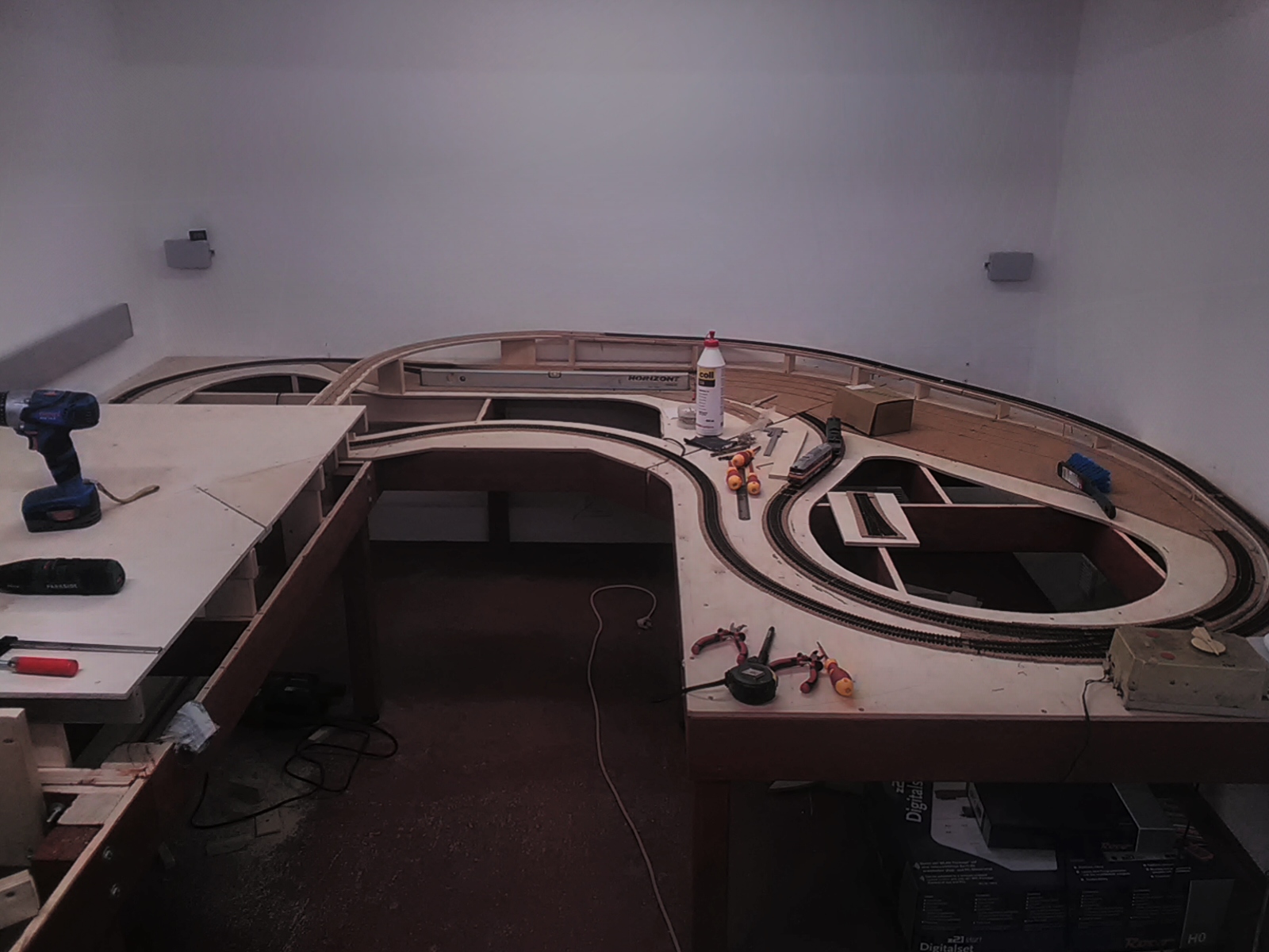

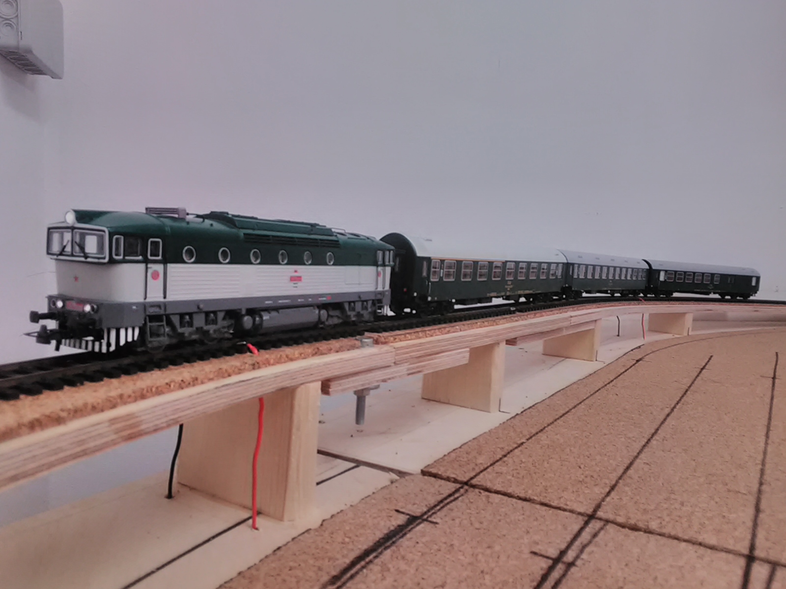

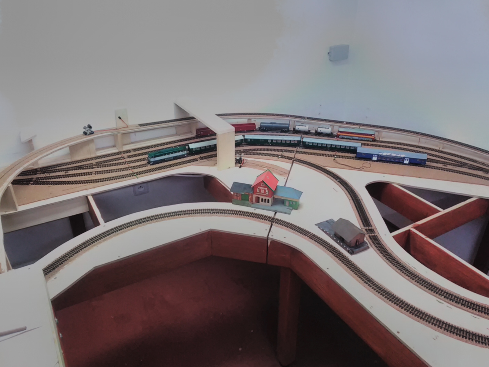

Příspěvekod Jirka1984 » ned 31 říj, 2021 7:18 am
trochu jsem zase pokročil. Celé skryté nádraží je sjízdné a funkční. Spirálou jsem se vyškrábal v pohodě do prostoru hlavního nádraží kde teď začnu rozmerovat umístění kolejí a výhybek které ale donese až Ježíšek.
Vyskytl se jen menší problém pri budoucím propojení Hl. nádraží.
Jak jsou koleje zamotané tak při připojení k SN je otočená polarita. Takže to budu muset zapojit jako vratnou smyčku.
Mimochodem teď testuju v SN modul vratné smyčky od DccDoma.
Brejlovec: jízda v obou směrech v pohodě.
Sergej: při větší zátěži a rychlosti modul vyhodnocuje jako zkrat a zastavuje se. Pomala jízda v pohodě.
Odkaz na jízdní zkoušky.
https://youtu.be/iXS-faJex3A
