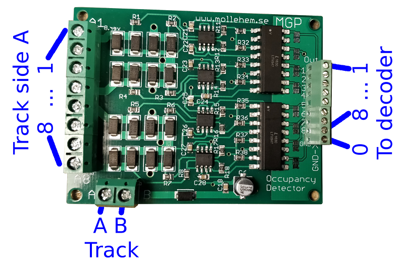

Příspěvekod Jirkátor » stř 21 črc, 2021 8:31 am
Mám nakoupené moduly MGP.
Detektor je napájený přímo z rozvodu pro koleje - to jsou vstupy A a B a do detekovaných úsekú se vede proud z výstupů A1 - A8, při odběru proudu z úseku, pošle detektor dál informaci o obsazení. Kolejnici napájenou vodičem B není potřeba pro funkci detektoru přerušovat.
Asi to přefiknu mezi oběma nádražími na obou stranách a bude.

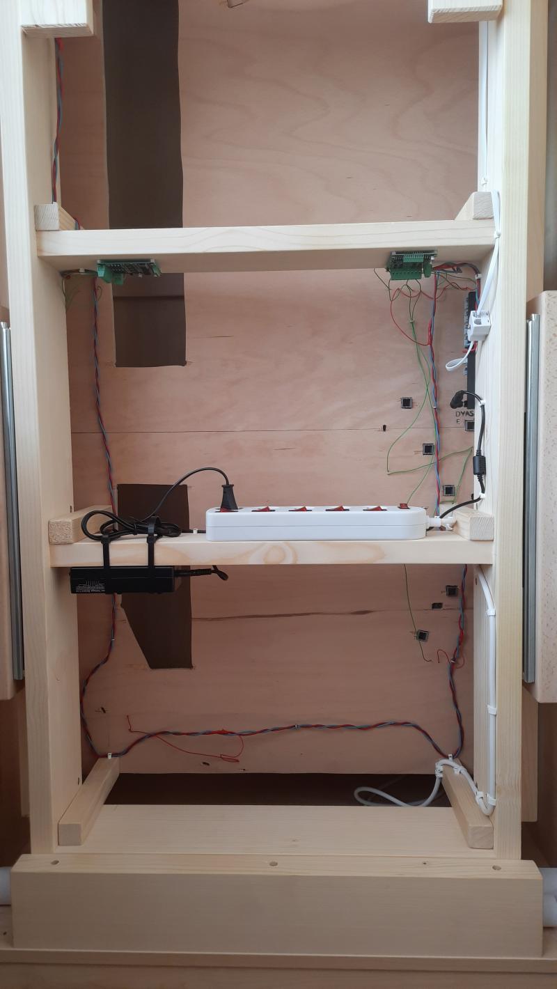

Příspěvekod Jirkátor » čtv 29 črc, 2021 8:32 am
Momentálně jsem v době měděné - tahám dráty. Natáhl jsem 230V pod panel, osadil centrálu DR5000, vytáhl jsem z ní páteřní rozvod trakčního proudu pod kolejištěm a zapojil ho do detektorů obsazení, ze kterých jsou vedeny další vodiče k jednotlivým úsekům, u kterých potřebuju znát jejich obsazenost. To že je kolejiště sklápěcí, je v tuto chvíli opravdu skvělá věc, kdo už někdy zkoušel pájet dráty nad hlavou, ví o čem mluvím.

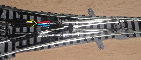

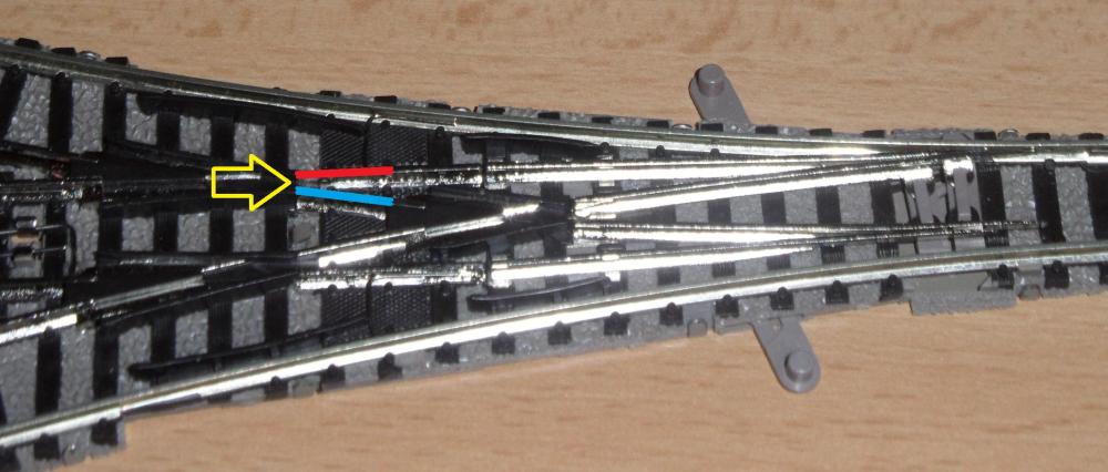

Také jsem se hodně zdržel s trojcestnou výhybkou. Při zkušebních jízdách zapojených úseků mi při jízdě vedlejším směrem přes trojcestnou výhybku některé lokomotivy a jen někdy házely zkrat. Když jely rychleji, tak bylo jen slyšet, že to není v pořádku, když to bylo pomaleji, tak vypnula centrála. Proseděl jsem u toho celé hodiny, než jsem to našel, ale nakonec jsem zjistil, že u srdcovky se někdy dotkne okolek protilehlé kolejnice. Snad to bude pochopitelnější z obrázku.
Co s tím provedu jako finální úpravu nevím, zatím jsem přilehlé strany přelepil úzkým proužkem elektrikářské pásky a najednou byl klid. Tak kdyby jste měl někdo podobný problém, zkuste začít s hledáním zde. Zajímavé je, že úplně stejná výhybka na opačném zhlaví to nedělá.

Pak ta výhybka nejspíš ignoruje normu. :mrgreen: S tím toho teď moc neudělám. Spíš bych potřeboval nápad, jak odizolovat 2 - 3 mm vnitřní strany hlavy kolejnice a to tak, aby to vydrželo, ale nezmenšilo to rozchod koleje.

Příspěvekod sidlo » čtv 29 črc, 2021 10:13 am
Rozchod určitě nezmenšíš.
Odkazovaný dokument https://www.morop.eu/images/NEM_register/NEM_E/nem110_en_2009_20111116.pdf. V normě se jedná o kótu E.
Terminologie http://lences.cz/domains/lences.cz/skola/subory/Skripta/CN01-Zeleznicni%20konstrukce%20I/M03-V%C3%BDhybky%20a%20v%C3%BDhybkov%C3%A9%20konstrukce.pdf.
Předpokládám, že při jízdě po modré koleji dojde ke kontaktu s červenou kolejí. To může mít dva důvody:
A) červená kolejnice překročila Emax od opornice (na obrázku je to ta horní). Červená kolejnice tak zasahuje do prostoru okolku, což způsobí zkrat. Potom by se musela červená kolejnice přibrousit nebo posunout.
B) na obrázku horní přídržnice překročila Emax. Přídržnice příliš přitáhne dvojkolí k opornici a protilehlý okolek způsobí zkrat. Potom by se musela přídržnice přibrousit.

Příspěvekod Jirkátor » čtv 29 črc, 2021 11:05 am
Je to tak jak říkáš. Fotka byla pořízena pro jinou příležitost a tak je přestavena na dolní větev, ale problém je při jízdě na tu horní. Při jízdě po modré škrtne okolek o kraj té červené. Když jede mašina rychle, tak než to centrále vůbec dojde, je po zkratu, ale při pomalé jízdě je ten kraťas už trošku delší a DR5000 vypne. Bude tedy asi muset trošku okrouhat tu červenou.

Příspěvekod sidlo » čtv 29 črc, 2021 11:51 am
Mělo by stačit upilovat pouze špičku hlavy kolejnice, případně to přetřít nějakou barvou místo té izolačky.
