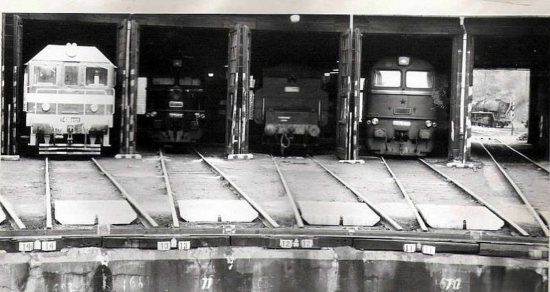

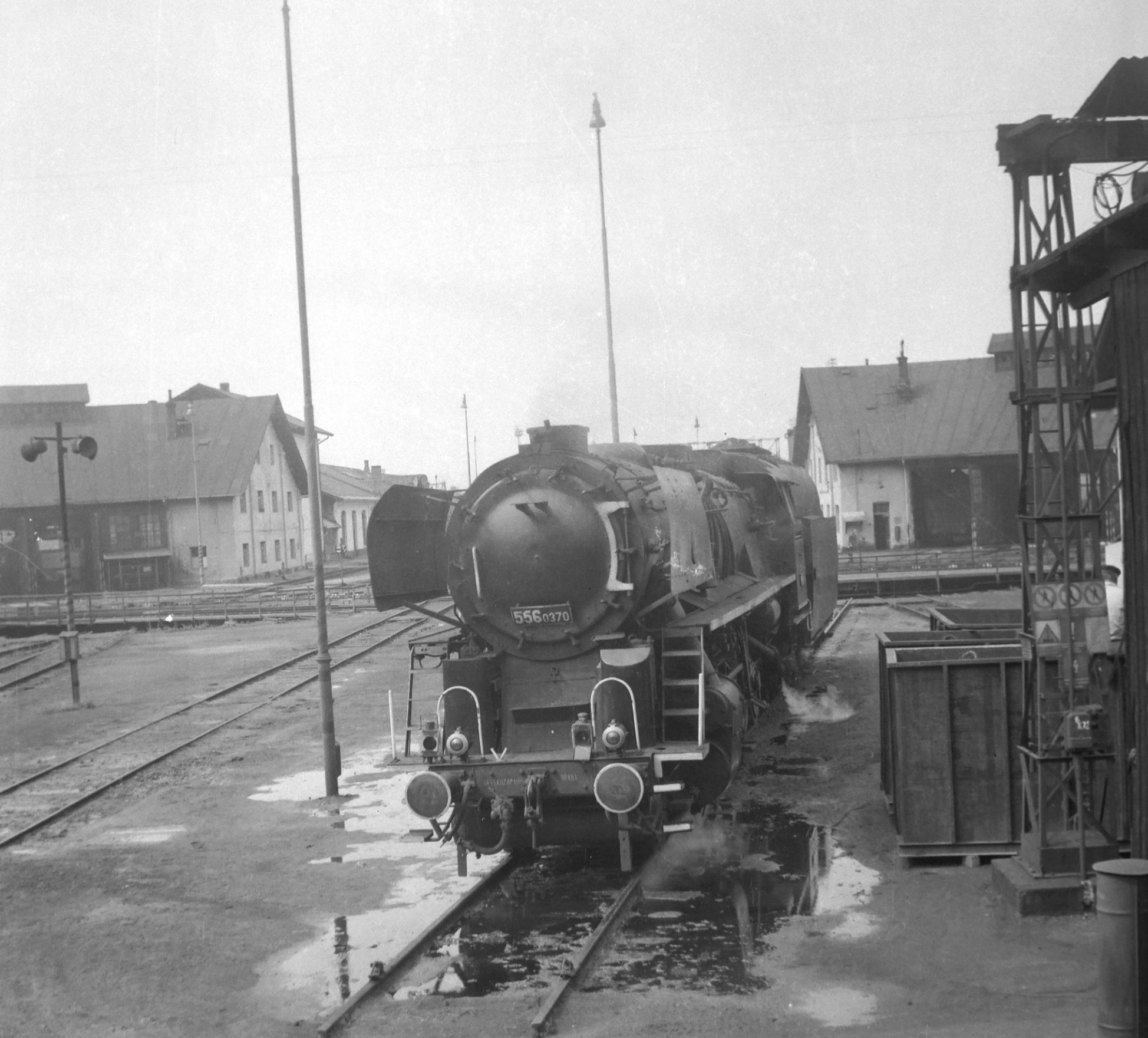

Příspěvekod milan ferdián » sob 20 čer, 2020 1:19 pm
Praha Vršovice 1973 Ing.Kubáček
V.F.
Re: LD Praha - Vršovice
Příspěvekod Michal Dalecký » pon 22 čer, 2020 7:19 am
Milane skvělá fotka moc díky. Tak s těmi kalužemi se pokusím poprat slibuju :)

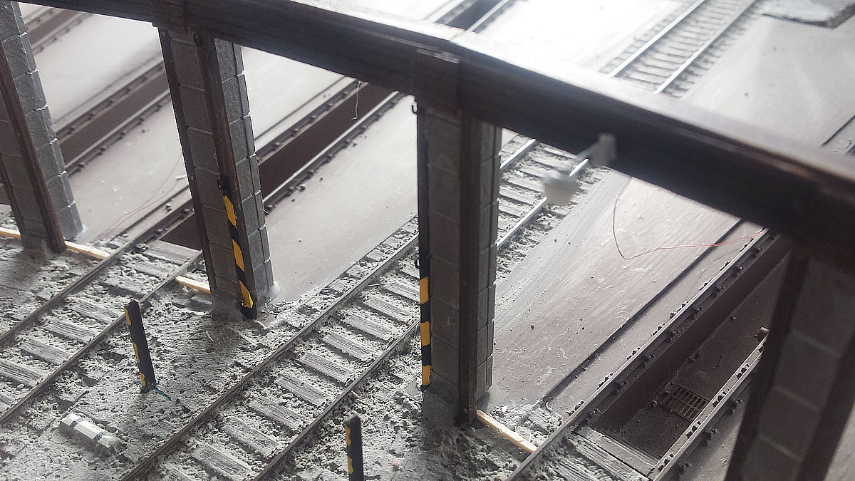

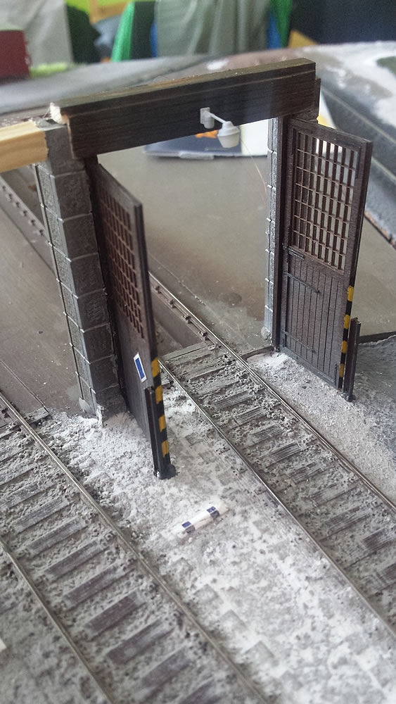

Příspěvekod Michal Dalecký » úte 30 čer, 2020 7:53 am
Tak než bude vyřezaná rotunda tak budu makat na vratech. Tady je první stání včetně novinkové lampy od JM Detail. Vrata budou trvale u všech stání otevřená. Ke sloupkům jsou přilepeny smrkové profily 2x2mm, které mají panty na vrata. Z vnitřní strany vrat budou číslice (propisot) jako v reálu. Upřímně lepení vrat je malá noční můra :) 2x32 kusů už bude chtít pevný nervy. Navíc i ty číslice a čelní hrany jsou černo/žlutě pruhované. A taky lehká patina:

Příspěvekod mlha » úte 30 čer, 2020 10:41 am
Michal Dalecký píše:Milane skvělá fotka moc díky. Tak s těmi kalužemi se pokusím poprat slibuju :)
čirý epoxid, jenom potvora rád vzlíná.....
Příspěvekod Michal Dalecký » úte 30 čer, 2020 4:22 pm
zkouším vše možné, lak, clearfix, akryl apod. no uvidime vysledek :)
Michal Dalecký
Příspěvky: 1892
Bydliště: Praha 6
Příspěvekod Marthin » stř 01 črc, 2020 11:10 am
Paraloid rozpuštěný v denaturované lihu, jen rozpouští dlouho a laková vrstva zanechává barevné mapy.
Ale je lepší nanést na černý podklad.
Marthin
Příspěvky: 156
Příspěvekod Dusan » stř 01 črc, 2020 1:10 pm
Proti zavzlínání je nejlepší ten "břeh" prolakovat a pak udělat vodu řídkým epoxidem. To co případně zavzlíná pod vrstvou laku už nebude vidět. Jen to pak chce zase břeh zmatnit, případně přesypat zase hlínou nebo prostě tím z čeho je podklad :wink:
Příspěvekod Michal Dalecký » čtv 02 črc, 2020 5:18 pm
První vrata zkusmo osazeny. Teď ještě 33x a bude to :D :D :D

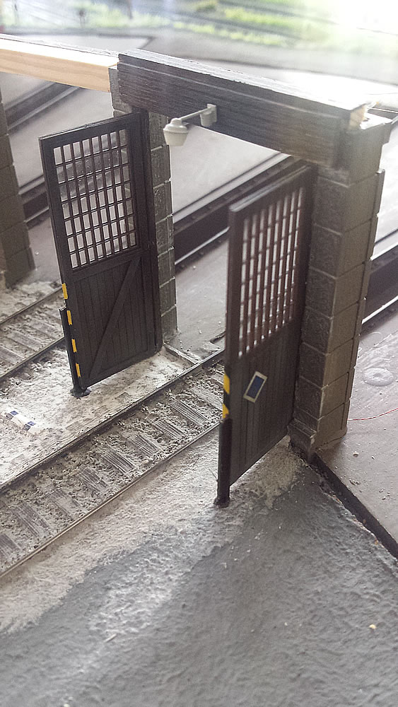

Příspěvekod Jirkátor » čtv 02 črc, 2020 5:25 pm
Já na první pohled nikdy nevím, jestli to je fotografie předlohy nebo modelu.

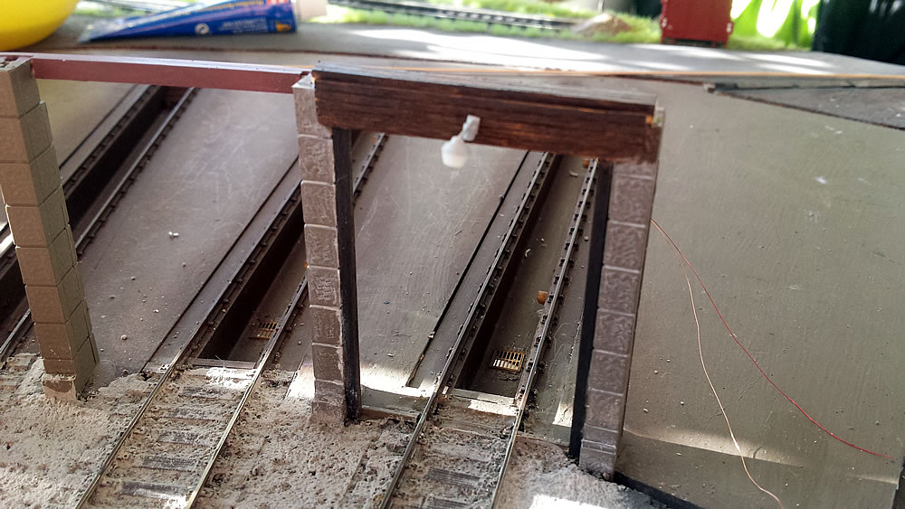

Příspěvekod Michal Dalecký » stř 08 črc, 2020 6:21 am
Pokračuji detaily před instalací vrat. Průjezdná kolej v severní rotundě také měla vrata a zbyly po ní jen panty.
Těsnící obrubníky jsou ze smrkového hranolu 1x1mm. Bude dotmeleno z obou stran a přijde na řadu povrchovka a malinko zeleně.

Příspěvekod milan ferdián » stř 08 črc, 2020 11:38 am
Jirkátor píše:Já na první pohled nikdy nevím, jestli to je fotografie předlohy nebo modelu.
S tím souhlasím a palec nahoru.

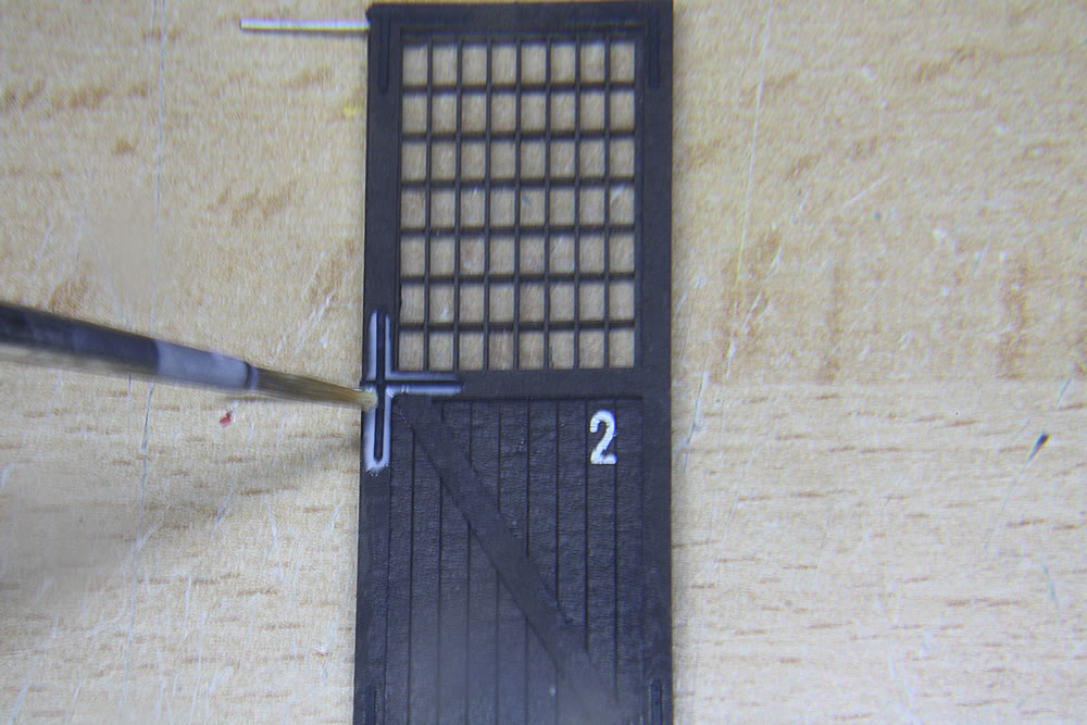

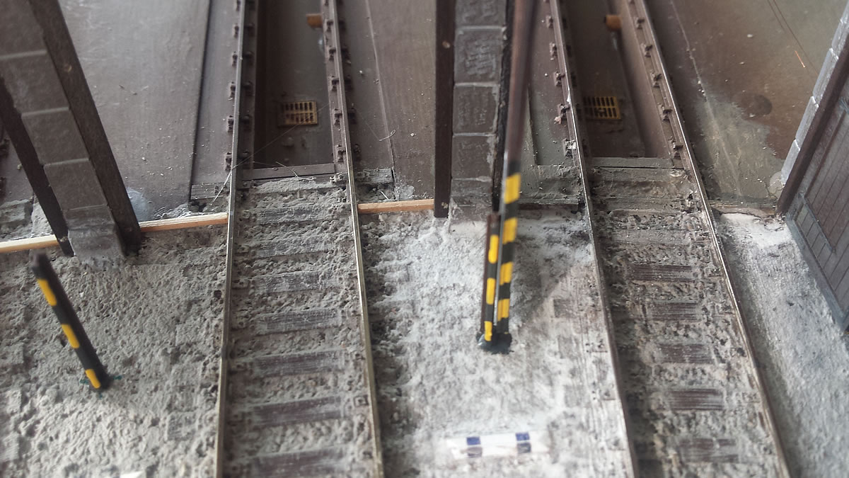

Příspěvekod Michal Dalecký » čtv 30 črc, 2020 9:48 am
Testování trpělivosti :) 34 vjezdů, 68 vrat a na každých 6 kusů kování. Očíslovat propisotem, přilepit modré cedule, na čela žluto/černé pruhy a napatinovat.

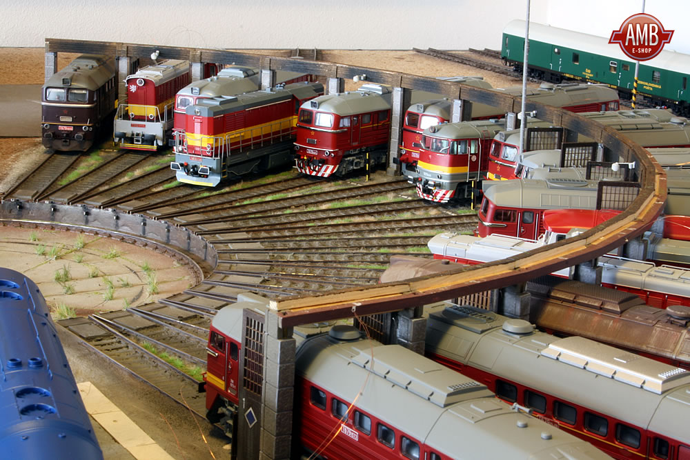

Příspěvekod Michal Dalecký » čtv 27 srp, 2020 9:44 am
Přišel čas vyvětrat pár lokomotiv :)
