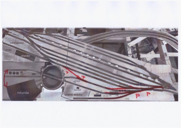

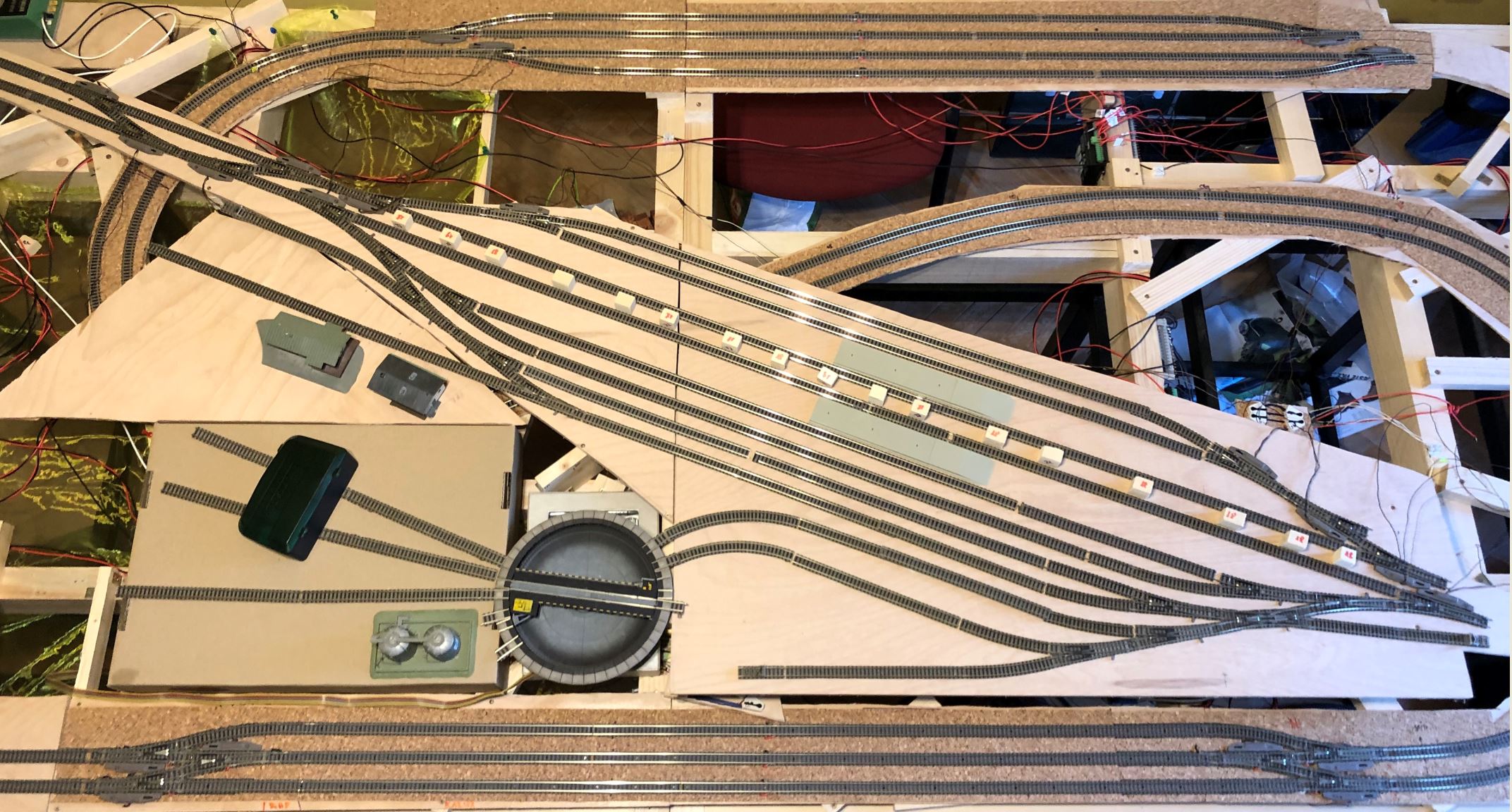

Další dotaz pro znalé, zkušené a odborníky: "jak správně vyřešit nákladové nádraží a DEPO?
Fialová je rozpojovací kolej
Zeleně jsou skladiště a prostor pro překládku dřeva na nákladní auta (černo-žlutá bude silnice a nakládací plocha).
Červěně malé depo a zauhlovací zařízení pro párovky
Modře rotunda a opravna....
Příjezd na točnu možný přes dvě nezávislé koleje (děkuji MF)

Příspěvekod Vladimír_B » pon 15 dub, 2019 4:56 pm
Ahoj, poradíme, rýpalové mohou také? :D Proč by to nebylo správně?
Rozpojovací kolej umístit na nejkratší koleji? Rozpojovač bych dal na nějakou delší...
Nákladové nádraží bych spíše nazval vlečkou/ami a napojil bych to nejkratší cestou do kolejí, resp. tuhle kolej bych napojil i na druhém zhlaví. Krátké, či kratší koleje můžeš využít i pro odstavování vozů, příp. ji mít i jako tzv. strojovou kolej - nechává se volná a využívá se pro objíždění souprav, nebo když lokomotiva odstupuje do depa. V podstatě každý šturc se hodí, buď k odstavení vozů, či lokomotiv...
Staniční sklad by měl být hned vedle výpravní budovy, sklady ve šturcech byly v podstatě na jedné lokálce a v celé síti sem tam výjimečně a teď jsou na každém kolejišti. :D Skladiště či skladištní kolej můžeme využít i pro vykládku pošty či spěšin, nebo na uklizení vleku k motůrku, zálohy atd...
K depu: červenou sekci bych vypustil a vše nechal na rotundu, tak velké depo to zase není, aby byla třeba extra správkárenská hala. Na téma depa jsem se nedávno rezepsal kousek vedle (u pana Trixte myslím.).
Tolik obecně, příp. to mohu více rozvésti. V. B.

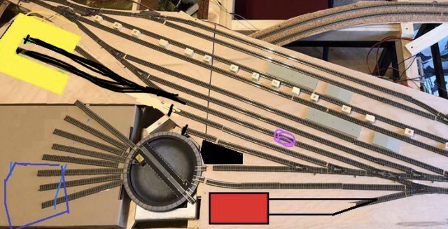

Příspěvekod Ove » pon 15 dub, 2019 6:14 pm
Vladimír_B píše:Ahoj, poradíme, rýpalové mohou také? :D Proč by to nebylo správně?
Hoj a díky...
Budu rád, když to rozvedeš anebo rovnou překopeš a namaluješ odznova...
Takto zatím vypadá varianta po úpravách na základě rad a doporučení (to černé je zbrojení pro párovky).
Můj zámysl stavby je takový, že jedním z hlavních prvků kolejiště je pila (v levé části, není zde vidět, ale dozadu v příspěvcích ho najdeš) a k ní povede vedlejší trať... po ní přjedou nákladní vlaky z pily na tu nejspodnější průjezdnou kolej, kde budou rozpojeny a jednotlivé vagóny převezeny na kusou kolej k vykládce (žluté) a zde bude jednak přeložené řezivo k odvozu a naopak naložena kulatina k odvozu vlakem na pilu... čili to bude jeden prvků na “hraní”...
A tím pádem ta nejspodnější přjezdná kolej bude určena jen pro nákladní vlaky, ta nad ní pro nákladní vlaky co budou jen projíždět a kolej nad ní už vede podél nástupiště, čili je určena pro vlaky osobní a v případě nutnosti pro nákladní... Na ní už jsou hlavní koleje pro rychlíky a expresy a další nástupiště pro přestup na vlak na vedlejší kolej a úplně nahoře kolej vedle “nádražní budovy”, pokud se tam vejde (možná udělám nádražíve stylu Praha-Libeň, čili pod kolejemi a tudíž nechám otevřený prostor před nádražím (pravý horní roh na fotce), kde by mohlo být jednak parkoviště a také by mohla být vidět část dvoukolejky (ale to vše vyplyne až postavím jednokolejku a uvidím, kolik kde je prostoru....

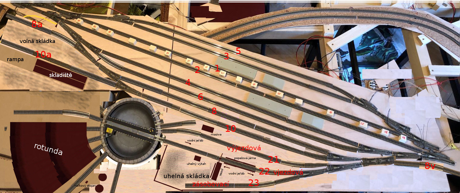

Příspěvekod milan ferdián » pon 15 dub, 2019 6:59 pm

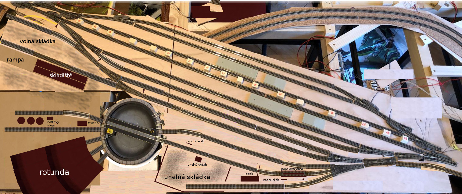

............počet výhybek souhlasí podle původního plánu plus jedna levá výhybka byla nabídnuta jako navíc.
- pravé - 5 ks
- levá - 3 ks
- anglická - 1 ks
- trojcestná - 1 ks

Příspěvekod Ove » úte 16 dub, 2019 6:27 am
milan ferdián píše:............počet výhybek souhlasí podle původního plánu plus jedna levá výhybka byla nabídnuta jako navíc.
- pravé - 5 ks
- levá - 3 ks
- anglická - 1 ks
- trojcestná - 1 ks
Děkuji převelice, vypadá to naprosto úchvatně a je vidět, že to dělal někdo, kdo tomu rozumí....
Odpoledne to přeskládám a dám sem další foto, s tím, že jestli bych si mohl vymýšlet a požádat ještě o trochu tvého času, tak:
- počet výhybek není nutné dodržet, stejně budu dokupovat pro vedlejší trať....
- pokud by to bylo možné, možná bych vypustil angličana a určitě trojcestnou (našel jsem starou v krabici a použil aby to bylo zkompletované, ale moc se mi ji tam nechce dávat; raději bych použil třeba dvě obloukové za sebe)
- rotundu budu muset pootočit víc nahoru a zřejmě dát jen pro dvě stání, páč by se mi jinak propadla - vede pod ní trať (a nepůsobilo by to ani věrohodně); anebo rovnou prohodit s naftovým zbrojením (jeden si tu s tím názvoslovím připadá jak u tankánů, kde svýho času působil ;-) )

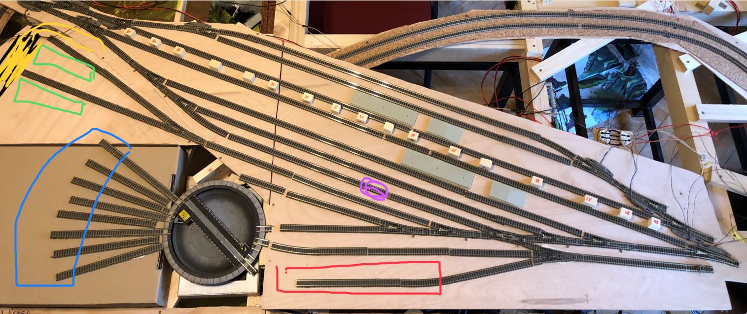

Příspěvekod Ove » úte 16 dub, 2019 7:47 am
apropós, Milane, někde v hlavě mám uloženou poznámku (a možná že dokonce tvojí), že by se na točnu nemělo jezdit jen přes jednu výhybku, chápu, když se po**re, tak je zablokované celé depo, což by se mělo zřejmě aplikovat i na níže uvedený návrh (pokud se po... angličan anebo trojcestná, tak se nedostane nikam nic), čili mne napadla alespoň tato úprava....

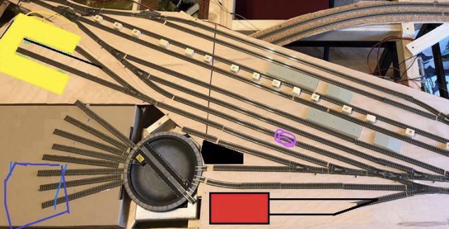

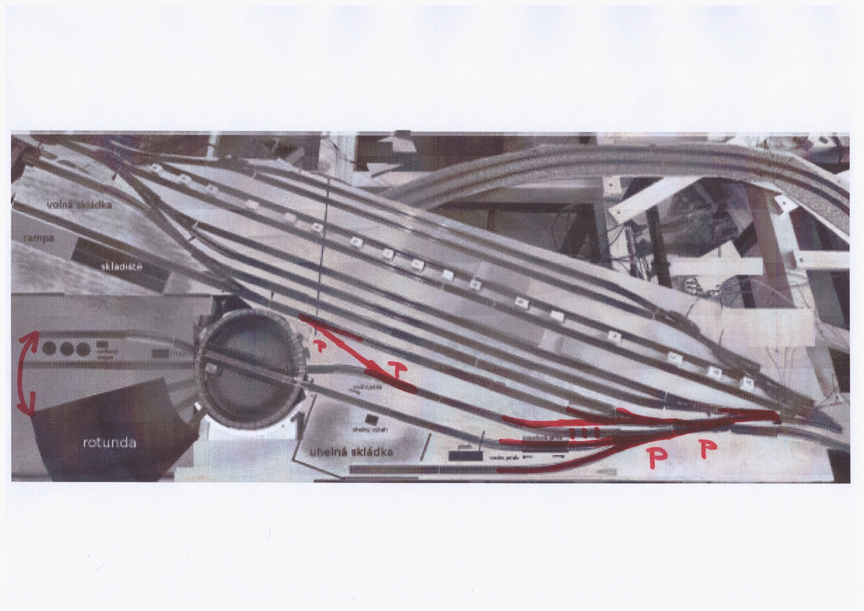

Příspěvekod milan ferdián » úte 16 dub, 2019 9:32 am
Angličan je tam pro nezávislý posun.V případě,že bude nahrazen jednoduchou výhybkou budeš při posunu blokovat koleje 2,4 a 6.

Příspěvekod Ove » úte 16 dub, 2019 4:40 pm
čili takto?
(akorát nevím, jak dostanu uhlí na skládku, ale asi po kolejích :D :D :D )
PS: ty oblouky u točny budou z flexi, čili otevřenější, použil jsem staré koleje, proto je to "pravý úhel" ;-)

Příspěvekod milan ferdián » úte 16 dub, 2019 5:11 pm
Chceš mi říct,že s točnou se nedá pohnout a musí být na tom místě :?: A proč takové blbiny s koleji k točně :?: Popsaná kolej v lokomotivním depu s názvem "zásobovací" slouží k přísunu uhlí na uhelnou skládku.
Příspěvky: 12189
Příspěvekod Michal Šuhajda » úte 16 dub, 2019 5:14 pm
Ahoj, ty koleje udělej co nejrovněji. Nemusí být rovnoběžné s nádražím. Dva vjezdy jsou fajn, ale nemá cenu se o ně snažit za každou cenu.

Příspěvekod Ove » úte 16 dub, 2019 6:00 pm
milan ferdián píše:Chceš mi říct,že s točnou se nedá pohnout a musí být na tom místě :?: A proč takové blbiny s koleji k točně :?: Popsaná kolej v lokomotivním depu s názvem "zásobovací" slouží k přísunu uhlí na uhelnou skládku.
Dyk píšu, že jsem použil pro představu staré koleje, nemám momentálně žádnou volnou flexi, kterou bych mohl ohnout...
Točnu posunu, kam až to půjde, tohle je fakt jen pro orientaci, podstatné je rozvržení výhybek a průjezdných kolejí (čili po 10-ku), vše okolo točny je momentálně náznak, jak to bude vypadat....

Příspěvekod milan ferdián » úte 16 dub, 2019 6:06 pm
Aha,tak to jo s těmi flexi.To mi nedocvaklo :wink: .

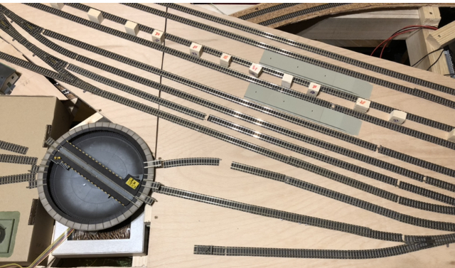

Příspěvekod Ove » úte 16 dub, 2019 6:34 pm
Došel veškerý stavební materiál a protože mám za dva týdny narozky (a po zkušenostech z Vánoc, kdy jsem dostal stejnou stavebnici dvakrát) mám absolutní zákaz si do konce dubna cokoli koupit :D :D :D
PS: hezčí? ;-)
