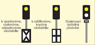

Příspěvekod sidlo » úte 21 zář, 2021 6:16 am
Trochu jsme odbočili od tématu vlákna.
Na dvoukolejce mimo stanici budou návěstidla vždy vně kolejí, tedy není je kam přesunout. Pokud na hlavní návěstidlo není dobře vidět, tak mezi předvěst a hlavní návěstidlo se vloží opakovací předvěst.
video 2:29, tady je to ve stanici, tak je tam i návěst předvěst vlevo.
https://www.youtube.com/watch?v=09-DstvFOgc
Opakovací předvěst návěstí to samé co předvěst a je to doplněné bílým světlem.

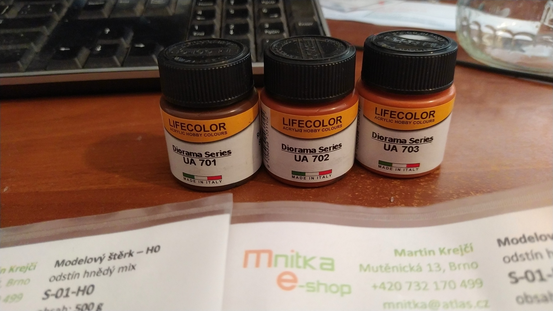

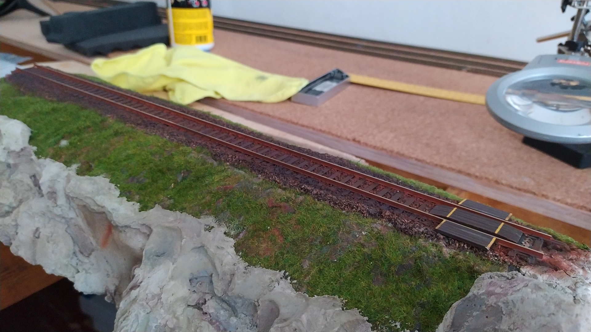

Dneska jsem zkusil patinu kolejí-vzal jsem rez Lifecolor 02 od Mnitky, naředil trošku vodou a postříkal jsem kus piko koleje s TT štěrkem. Vypadalo to dost nepřirozeně a tak jsem vzal ještě asfalt od Agamy a postříkal jsem štěrk, koleje jsem zakryl.
Musím říct, že výsledek není špatný. Odstíny 01 a 03 jsou už moc tmavý nebo opak. Ta dvojka je dobrá, řekl bych. Tak to by byly dřevěné pražce. Teďka lepím zbylý betonový pražce na kus polystyrenu s kolejema, zkusim zastříkat rzí, pak zasypat a nebo ještě pražce zastříkat šedou a pak štěrk a pak barva přes štěrk...jen lehce.
