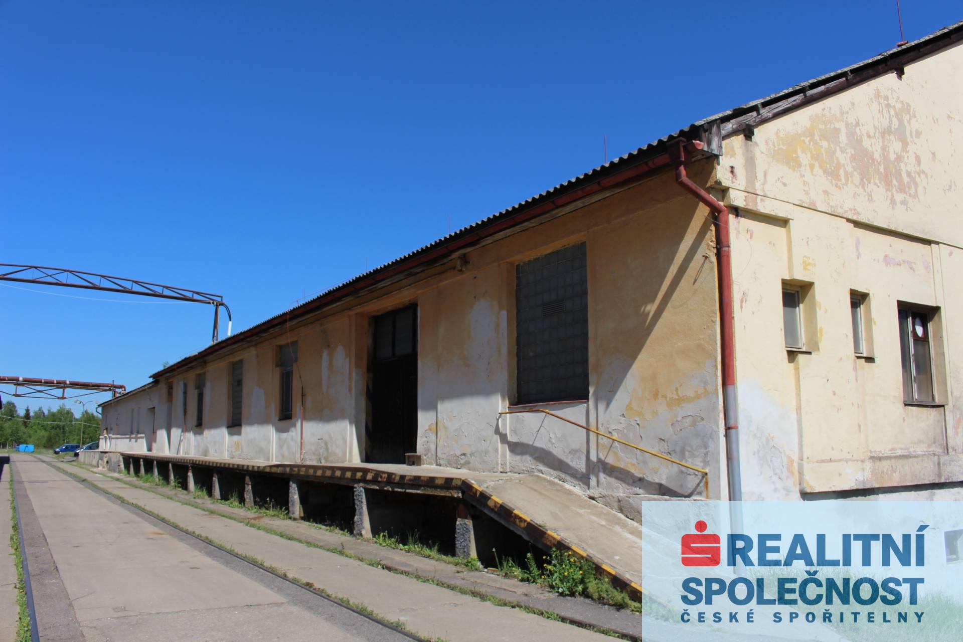

Například takový sklad.Stačí poloviční délka nebo část kde začíná zprava doleva roh skladu - okno - dveře - okno - okno - konec budovy.Milan

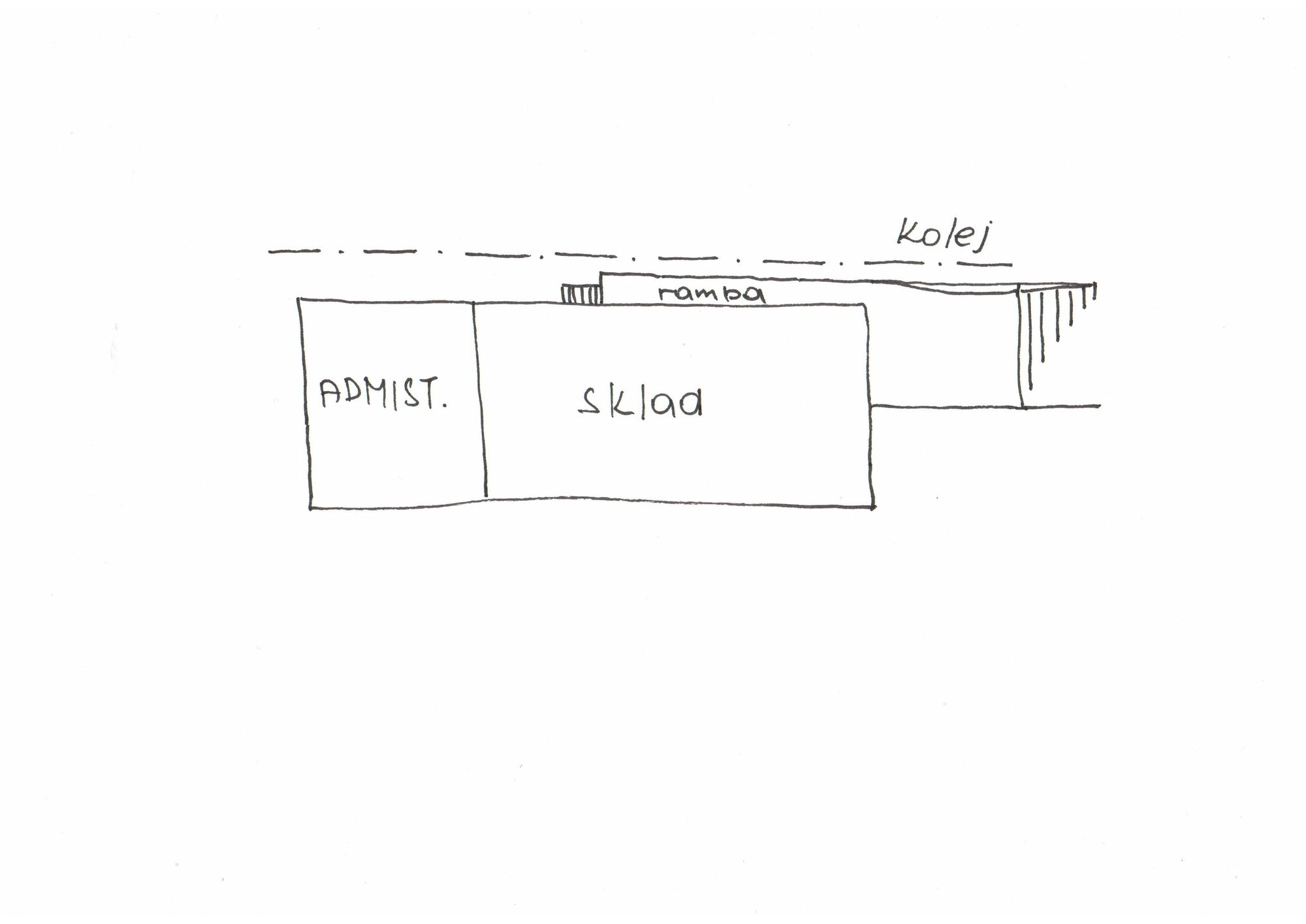

Příspěvekod milan ferdián » čtv 10 led, 2019 4:23 pm
Jednoduchý náčrtek.Milan

Příspěvekod milan ferdián » čtv 10 led, 2019 5:18 pm
Stačí vložit pod celou budovu rampu (sokl/podstavec) a celé to přisuneš ke koleji..Milan

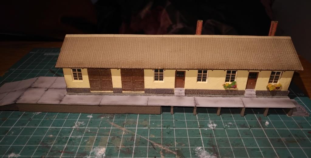

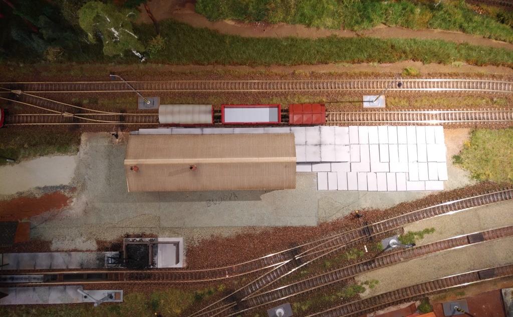

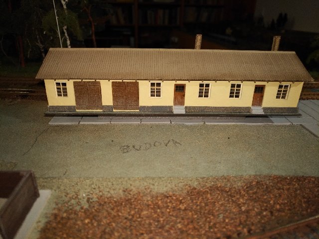

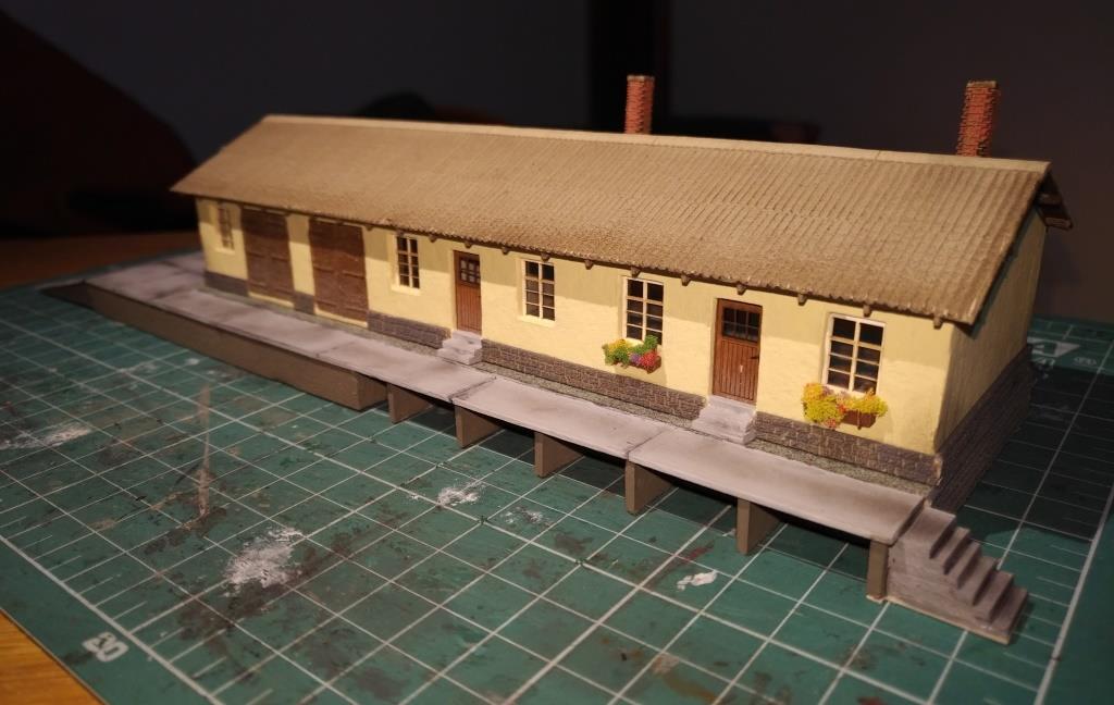

Příspěvekod Fox » pon 14 led, 2019 6:22 am
Víkend jsem víceméně strávil realizací Milanova návrhu (ještě jednou díky), předělával jsem budovu skladu / administrativy budoucích stavebnin. Zatím tedy nějak takto (na okapy a zábradlí jsem už neměl čas a sílu):
Umístění v kolejišti nějak takto:
Předtím se musí vybourat již nalepené panely, dolepit nové atd. Ale hlavně, že koncept je na světě.

Příspěvekod Ivan » pon 14 led, 2019 6:55 am
Fox: díky, vůbec jsem o tomto výrobci nevěděl. Nasadil jsi mi brouka do hlavy, protože ta budova vypadá docela dle mých představ. Mám v plánu kousek malé fabriky do rohu kolejiště a tohle by mohlo být vhodnější než původně zamýšlený dřevěný sklad pana Bartáka.
Máš hezkou i patinu, tak akorát. Na rampě jsou pigmenty nebo stříkaná barva?

Příspěvekod Fox » pon 14 led, 2019 7:13 am
Ivane, podívej se na jejich katalog: https://www.mbz-modellbahnzubehoer.de/shop/c/1.1.1. Prodávat je začali před časem v itvlaky, ale moc to asi nejde na odbyt, prakticky nic není skladem. Je to hodně "Německé", kdybys modeloval lokálku ve Schwarzwaldu, tak bys měl velký výběr :D . Zeptej se jich raději, jak to je s objednávkou. Cenově to je hodně nahoře, detaily nejsou tak propracované, jak jsme zvyklí u našich výrobců.
Patina jsou notoricky známé postupy, tj. křída nastrouhaná na šmirglu (černá - bílá - hnědá, s těmi se víceméně vystačí). Mezery mezi panely (vytvořeno naříznutím kartonu skalpelem, z obou stran, aby se vyřízlo takové nepatrné "véčko"), pak nátěr nějakou barvou betonu (např. Polák). Patina napouštěním rýhy štětcem silně zředěnou olejovkou Paynova šeď - tmavá, ředěno White Spiritem.

Příspěvekod milan ferdián » pon 14 led, 2019 8:48 am
Fox píše:Víkend jsem víceméně strávil realizací Milanova návrhu (ještě jednou díky), předělával jsem budovu skladu / administrativy budoucích stavebnin. Zatím tedy nějak takto (na okapy a zábradlí jsem už neměl čas a sílu):
Zábradlí,stačí jen ke schodišti a gratuluji.Pěkně jsi vystihl moji představu.Doufám,že jsi do budovy žádné otvory z druhé strany nevyřezával :!: Stačí jen na omítku budovy nalepit horní vodicí kolejnici s plechovými vraty :wink: .
