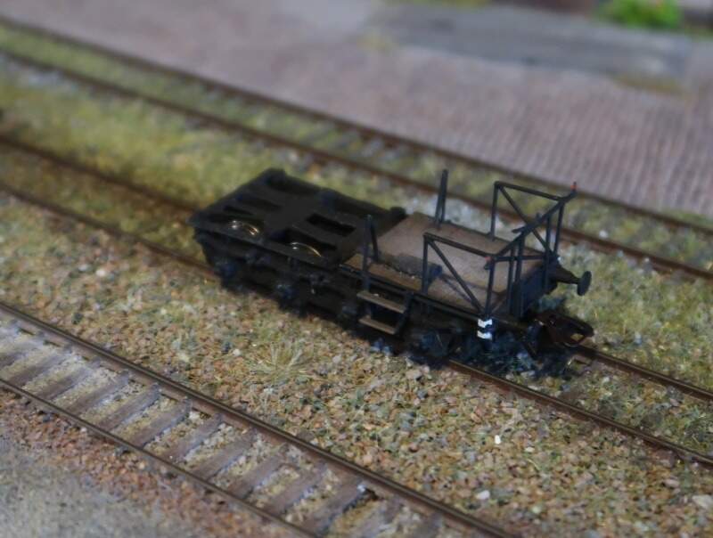

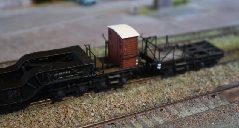

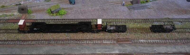

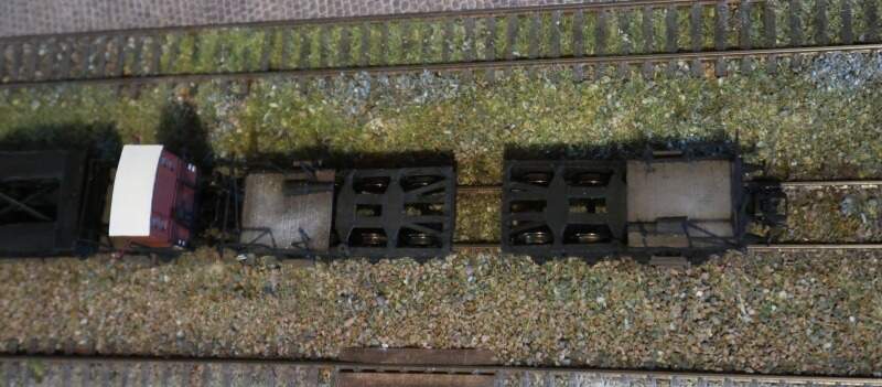

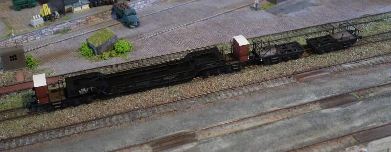

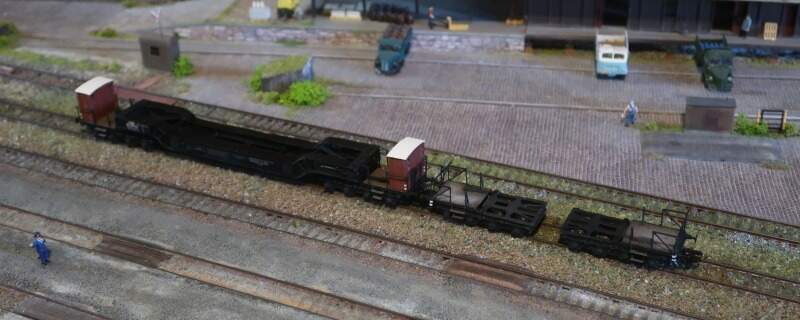

Už nějakou dobu mám zamotanou hlavu nad problémem, Škoda Plzeň – hlubinové vozy.
Mám hotový vůz Oz 530016, který byl postaven v roce 1938 a druhý vůz Oz 530033 má jen hotové podvozky a jeho fotky jsou z let 1948, ale uvádí se, že už byl také postaven před válkou.
Kdybych všechny podvozky spojil tak dostanu vůz KkStB Jaak 283802, který byl po roce 1918 u ČSD předělán na dva hlubinové vozy, které jezdi ještě v 50 letech.

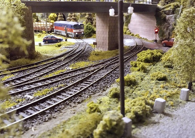

Miloš_P píše:Díky za hodnocení. Vím o tom a i o mnoha dalších nedostatcích. Kolejiště má za sebou nějaký vývoj (viz. záložka historie). Pořád se učím nové věci, nové postupy, předělávám, upravuju. Zkušenosti zveřejňuju na svém webu pro ostatní. Nemám potřebu nikoho poučovat a hledat hnidy v jeho práci (to nemyslím tebe). Kdybych na začátku věděl, co dnes, tak by kolejiště vypadalo určitě jinak.
Tohle je už moje třetí kolejiště, a kdybych stavěl další, tak bude zase jiné.
Ano, při hledání informací pořád nacházím nové a nové poznatky a o mnohých jsem ani netušil, že něco takového bylo.
Dále dnes se může modelář podívat na různá instruktážní videa a vidět, jak to dělá jiný modelář, jaké požívá materiály a jaké jsou pracovní postupy. A dnes je plno jiných materiálů, různých stavebních doplňků a vývoj půjde stále kupředu.
Vlastně co dnes postavíš, je za pár dní staré a pár let je to už historie.
Dnes vím, že kdybych stavěl stejné téma, tak bude výsledek zase úplně jiný, protože je stavěno v nějakém matematickém průměru a od průměru můžu jít do + nebo do -. Vím jen, že bych řešil problémy jinak, že něco bych vynechal a jinde bych zase přidal, ale po bitvě je každý hrdina … že…!!!

Milan.D. píše:Nemyslím, že by to byla vyloženě chyba, na mnoha přejezdech kříže byly. Např. Kojetice, Dolní Lipka, Bohousová atd. :D
Ok, no je to zrejme nejaký doplnok až z novšej doby, asi dnešnej doby, v minulosti (80. roky a hlbšie) to tam asi nebolo. :wink:
(ČSD - H0, TT, N)
Peter
Příspěvky: 104
Registrován: pon 03 zář, 2012 1:36 pm
Re: Stanice Nová a Stará Ves
Příspěvekod Peter » ned 02 úno, 2025 7:19 pm
Tempotaxi píše:
Když budu hodnotit zmíněnou fotku kolejiště, tak tam nacházím několik podmětů na předělání:
Za prvé: na závorách schází dost podstatná část a to mechanika a zvonek. Dále některá závory mají i horní drátové vyztužení.
Za druhé: most nemá válečková ložiska a vahadlo. Dále není ukončená zeď třeba kamennou římsou nebo betonovou deskou.
Za třetí: silnice nemá blátivou krajnici a není vidět žádný náznak příkopu na odvod vodu. Most je na skále a možná na náspu a při dešti někam musí voda odtékat.
Za čtvrté: vše je moc čisté, žádná patina. Kamenné zdivo je moc nové a silnice je od včera. A tráva je také barevně jednotná.
To áno, ale také veci ako zvonček u závor, pod mostom válčeky..., to sú veci ktore z diaľky ani takmer nevidno. Tiež ak závory výrobca modelov dodáva len takéto, bežný človek si sám zvonček nevyrobí. A ono na koľajisku vždy bude niečo chýbať, mnoho detailov. Záleží len do akej úrovne v detailoch zájdeme. Pri menších modeloch (menšie mierky ako TT, N, Z) sa ani moc ďaleko zájsť nedá, automaticky sa veľa drobností vynecháva. Preto ja toto až tak vyslovene za chybu nepovažujem, ak tam nejaké detaily chýbajú, ale naopak, ak tam je niečo navyše, čo by tam na tú dobu ešte nemalo byť.
- Naša chyba je hlavne to, ak tam dáme niečo, čo sme tam dať nemuseli a ani to do tej doby nepatrí. :wink:

Peter píše:... Na jednom železničnom priecestí máš Výstražný kríž a aj závory súčasne: ... Ten kríž sa ale dával len tam, kde neboli závory ...
Záleží na období

Tempotaxi píše:... Za prvé: na závorách schází dost podstatná část a to mechanika a zvonek. ...
Zvonek měly pouze závory obsluhované dálkově (pohon Liberta). Místně obsluhované ho neměly-
Záleží na období
Áno. Neviem kedy sa predpisy menili, ale mám dojem že do konca 20. storočia to asi bolo ako som uviedol.
A tu zasa u Miloša patrí ten zdvojený kríž, ale keďže sú tie koľaje tak ďaleko od seba, je tá chyba menej nápadná, že na prvý pohľad som si to ani nevšimol:
Záleží na období
Na webu ChŽK se v muzeální části píše: „...a jeho stav odpovídá období po 1. lednu 1991, odkdy musela mít i přejezdová zabezpečovací zařízení se závorami nainstalované výstražné kříže (vyhláška FMD číslo 7/1988 Sb.).“

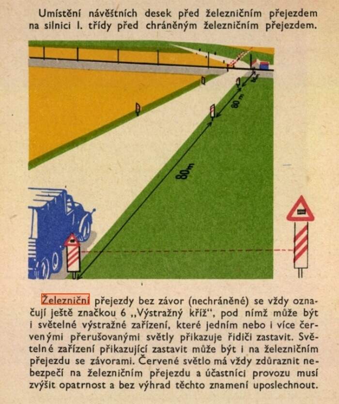

První samočinnou světelnou signalizaci instalovala firma ČKD na železničním přejezdu soukromé Braňanské dráhy na státní silnici Železná Ruda - Teplice 1933.
Tempotaxi
Příspěvky: 5448
Bydliště: Kladno
Příspěvekod Tempotaxi » pon 03 úno, 2025 11:26 am
Význam dopravních značek – Praha – Naše vojsko 1955.
