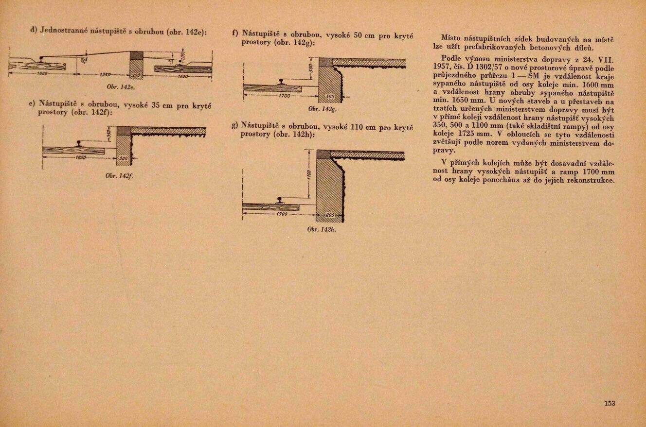

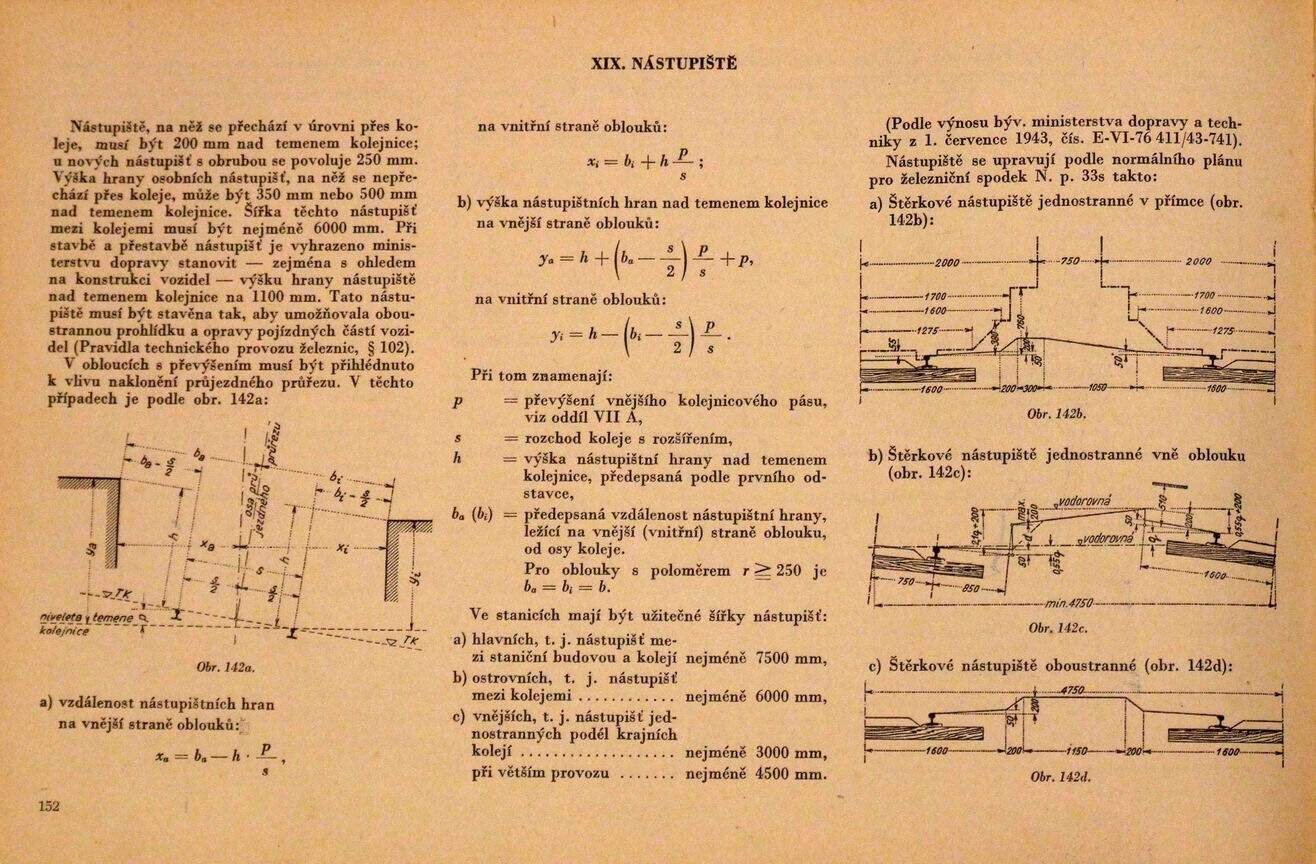

Příspěvekod tomkanka » úte 21 led, 2025 6:06 am
Dr Ing. Gustav Kasík a kolektiv, Rukověť železničního svršku ČSD, Dopravní nakladatelství 1958 :

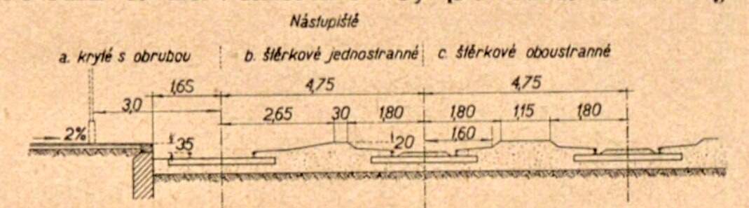

Příspěvekod Tempotaxi » úte 21 led, 2025 8:21 am
Technický slovník naučný – rok 1932.
Zde jsou tři druhy nástupišť.
Po technické stránce se uvádí u sypaného nástupiště rozměry a hrubost štěrku.
U nástupiště s obrubou jsou zase jen rozměry, hrubost štěrku nebo popřípadě, jak má vypadat dlažba, jak má být veliká kamenná dlažba, aby vozík mohl bezpečně jezdit po dlažbě.
Bohužel jsem nikde zatím nenašel velikost a způsob uložení obrubníků, ale přepokládám, že obrubník bude mít stejné nebo podobné rozměry, jako je silniční obrubník na ulici. Dále spojení obrubníků může být hladké nebo má nějaký zámek. Dále obrubník bude jistě sedět na nohách, aby případná voda, která se vsákne do nástupiště, mohla někde odtéci.
Dále technické a stavební řešení uložení kamenných obrubníků bude jistě pořád stejné po mnoha letech.
Proto se znova ptám: máte prosím technickou dokumentaci, fotky, náčrtky, výkresy k dané problematice.
Takhle se jen bavíme, jak to mohlo vypadat, zda to vypadalo, tak či onak.
Dále barva obrubníků.
Většinou bez barevného označení. Na některých starších fotkách, byla přerušovaná bílá barva, která byla za Němců doplněna černou barvou. Jenže většinou jsou informace dost strohé, neúplné atd.

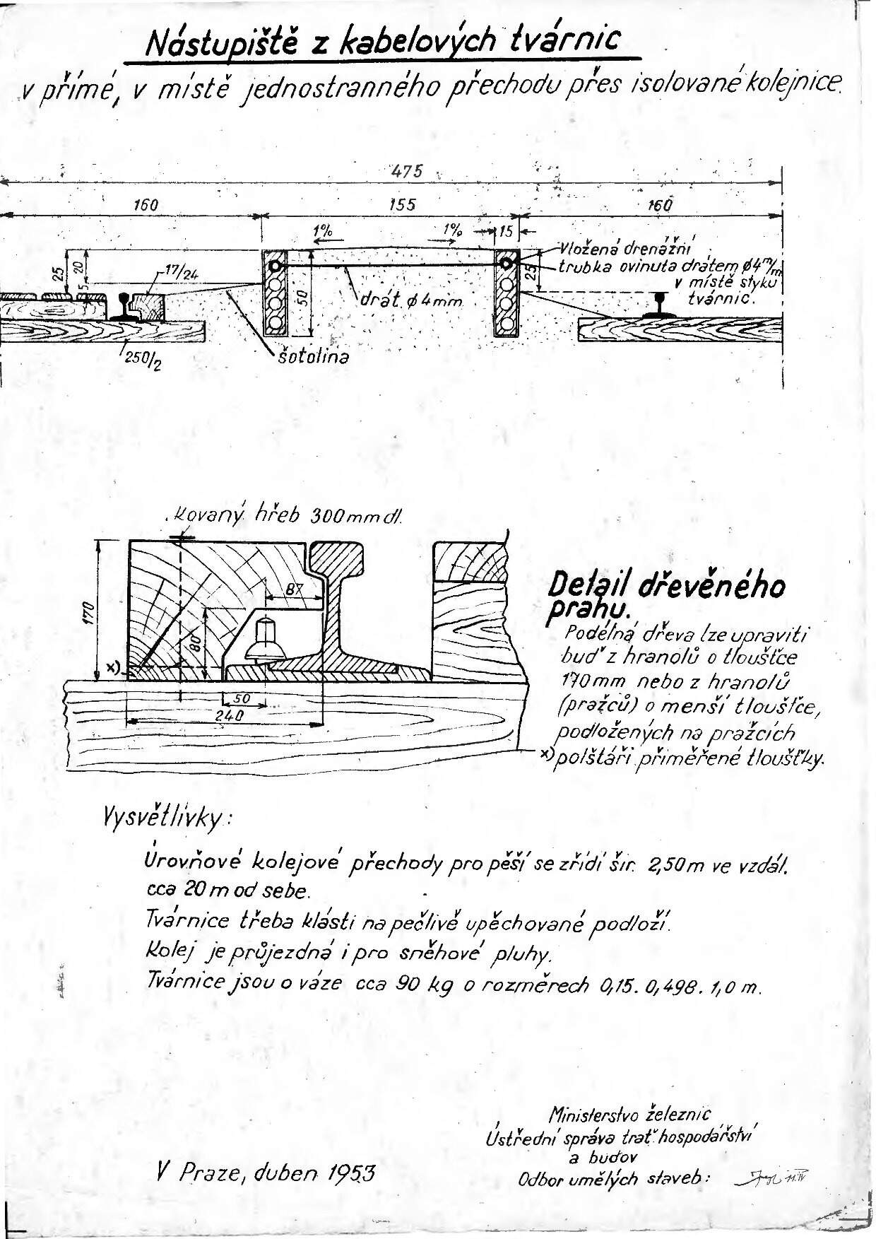

Příspěvekod tomkanka » čtv 23 led, 2025 5:16 pm
Našel jsem jen toto:
Lze předpokládat že stejné tvárnice se používaly i u nástupišť s jednou hranou

Zajímavé, hlavně vzdálenost jednotlivých přechodů přes kolejiště pro obecenstvo.
Tak tohle jsem nikde neviděl, ale věděl jsem, že nějaký předpis existuje.
Děkuji….

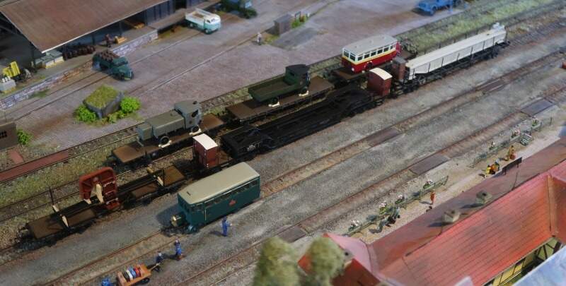

Příspěvekod Tempotaxi » čtv 30 led, 2025 9:48 am

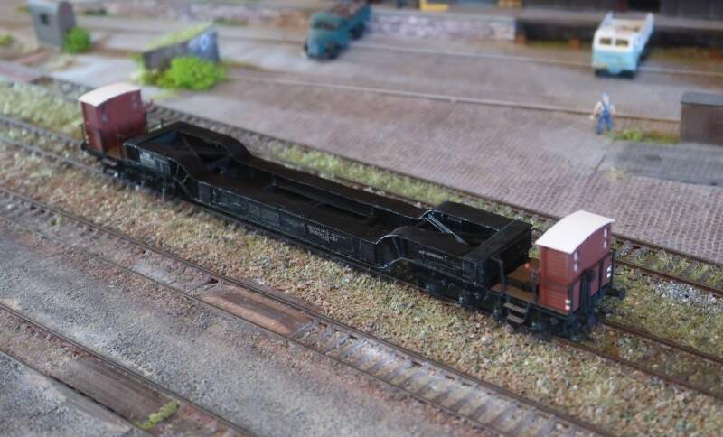

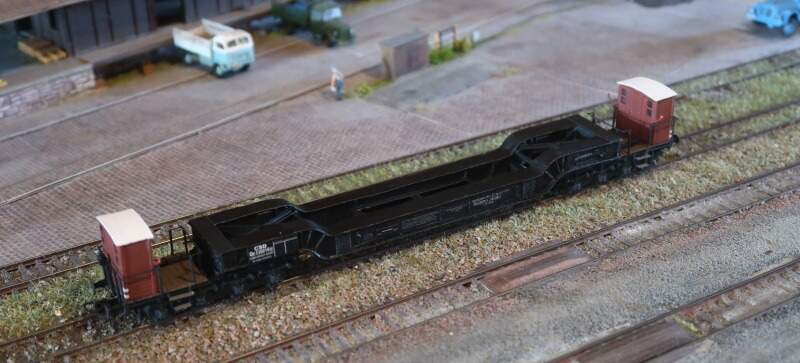

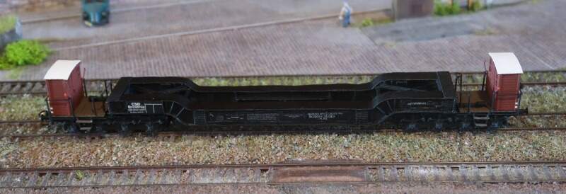

Hlubinový vůz Oz 530016 Škoda Plzeň.

Příspěvekod Jirkátor » čtv 30 led, 2025 12:52 pm
Ten je parádní. Kdes to sehnal?

Příspěvekod Tempotaxi » čtv 30 led, 2025 1:50 pm
Jirkátor píše:Ten je parádní. Kdes to sehnal?
Vlastní výroba.
Základem je papír, občas plast, bronzová ložiska, lepty, odlitky (nárazníků, brzdových špalků, ložiskové domky a pera), kinematika. Dále výroba vlastního obtisku.

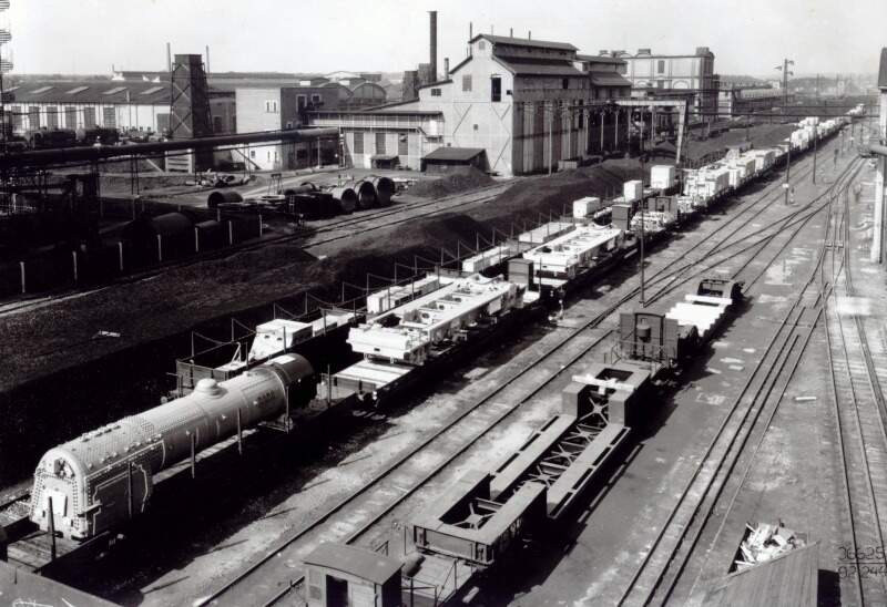

Re: Stanice Nová a Stará Ves

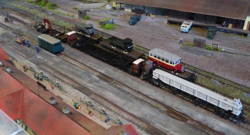

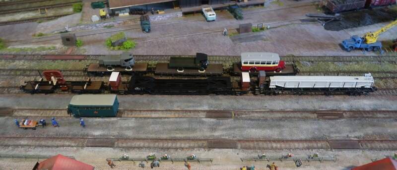

Příspěvekod Tempotaxi » čtv 30 led, 2025 1:57 pm
Kdyby se odstranilo pár lidí, tak by mohla jedna stanice sloužit, jako předávací stanice mezi strojírenským podnikem a drahou ČSD.
